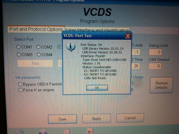

bonjour,
j'ai reçu mon cable malgré les conseils d'installation de johny (merci) je n'arrive toujours pas à brancher le cable,enfin le logiciel ne le reconais tjrs pas
quand je clique sur VCDS sur le test de reconnaissance de cable cela affiche :
sur les cases/ port com1 ou 2/3/4 PORT DOES NOT EXIST ,INTERFACE NOT FOUND
sur la case Usb ROSS TECH USB INTERFACE NOT FOUND USB LIBRARY VERSION 03-01-19 INTERFACE NOT FOUND
CABLE CLIGNOTE BIEN ROUGE QUAND BRACHE SUR PC/ VERT CONTINU BRANCHE VOITURE/ CONTACT VOIRURE EN MARCHE
apparement sur un forum qql a un meme probleme
on lui conseille de faire cette manip !!:
VCDS Lite : Interface not found = solution

seulement voila comment je fais sur mon window7 je n'arrive pas a acceder a une modif de port qql peut m'aider ??????????????????
merkiii a tous suis dans la panade.
@ mariusced
Bizarre ,q'avec mon DRIVER, + Manuel , que je t'est envoyer ça ne marche pas ????????
ce serais toi ,je désinstallerais tout ,et je recommencerais tout a Zéro
quant le driver USB est bien installer ,tu doit avoir ce message ,après /option et Test
A+ johnny
Modifié par JOHNNY5377
sur ta photo la prise est branchee sur la voiture ???
Bonjour Marius
Non brancher a l'ordy seulement
,si l'ordy le reconnait ,après ça doit aller tout seul ,les deux doigts dans le nez :secret: :marcelpoire:
A+ JOHNNY
moi j'ai ça cable branche ou non...post-104902-0-50587200-1372644671_thumb.png
Bonjour
D'après ton message le câble n'est pas reconnu,
il manque surement les drivers USB a installer,
une fois branché a ton pc va voir sur le gestionnaire de périphérique ton câble Ross devrait y être, la tu fais une instal du driver .
