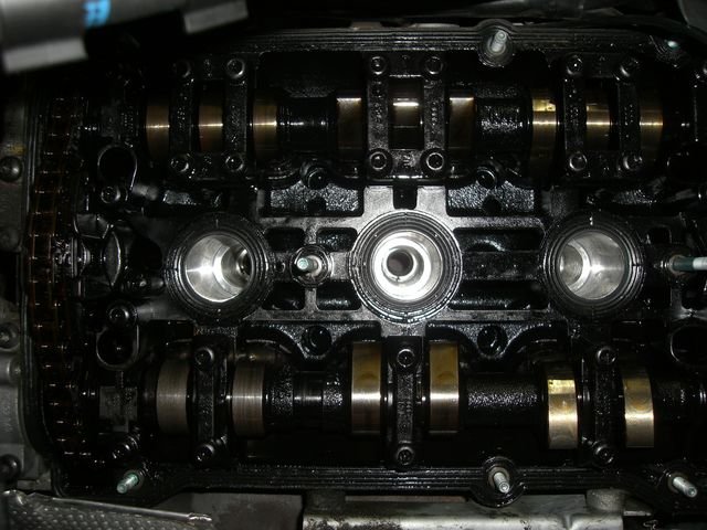

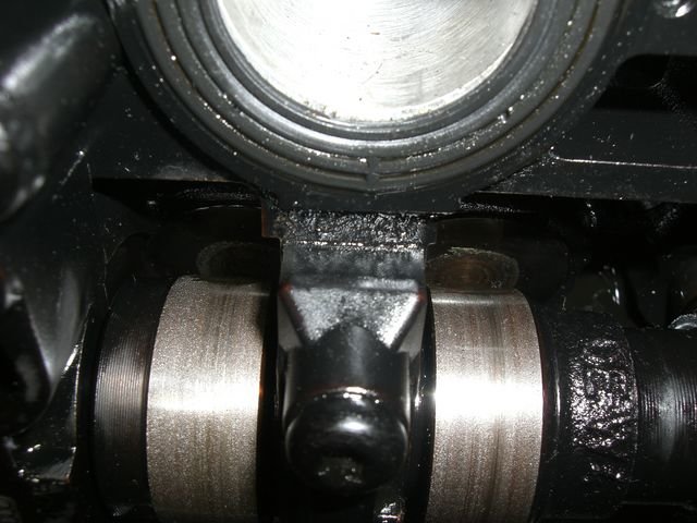

la semaine dernière j'ai recalé la distri (pour rappel: la poulie crantée sur l'AAC banc gauche s'était bien décalée et les repères entre le pignon d'AAC et les repères fixes sur les paliers d'AAC n'étaient plus en phase ! ).
Une fois la distri calée, j'ai ensuite remonté le cache culasse et ce soir j'ai repris mes compressions sur le banc gauche : verdict :
- cylindre 1: 9,5
- cylindre 2: 10
- cylindre 3: 9,5
Donc un premier "mystère" de réglé: c'était bien le décalage de la distri qui avait fait chuter mes compressions ! :)
MAIS (oui il y a bien un MAIS...) il me reste toujours de petits impacts de soupape sur mes pistons... :(
Alors soupapes à remplacer ? oui ? non ? :unsure:

Pour les poussoirs, a mon avis si le jeu est respecté, alors ceux-ci sont ok. Ils ne servent qu'a faire un intermédiaire entre l'aac et la soupape.
Pour les marques de soupapes sur les pistons, tu devrais essayer de prendre des photos avec ton endoscope et les montrer a des mecanos pour avoir leur avis sur la gravité de la profondeur des marques.
A priori les soupapes ne sont pas pliées et l'étanchéité sur les sièges doit être ok car sinon la compression ne serait pas aussi élevée. Tu as comparé avec la compression de l'autre banc?
Le risque c'est que des morceaux provenant des bavures des marques se detachent et viennent rayer les cylindres quand le moteur tournera.
Le plus sage serait de déculasser et au minimum de poncer ces bavures si elles ne sont pas trop profondes. Ca te prendra juste du temps. Sinon tu es bon pour changer les pistons.
Il vaut mieux faire au plus sûr,et ne pas risquer de flinguer le moteur. Sur ce genre de voiture un moteur cassé, ca fait mal...
