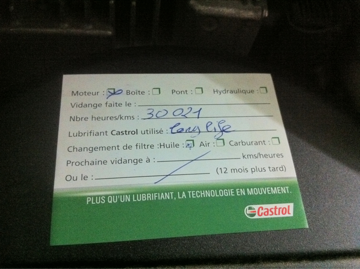

D'origine, toutes les Audi sont actuellement livrées avec de la CASTROL SLX PowerFlow 5W30 LongLife III et c'est ce qui est remis lors des révisions à moin de sortir du programme d'entretien LongLife pour un entretien tous les 15 000kms.
C'est ce genre d'étiquettes dont tu parle ? On me les à misent lors de la révision des 30 000kms :
