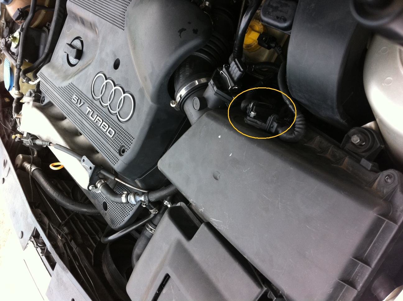

Bonjour à tous,
Je suis depuis quelques semaine l'heureux propriétaire d'une A3 1.8T 150cv Ambiente BVA de 2001. Petite précision, je vis au Mexique!
Dès l'achat de la voiture, j'ai commencé à avoir quelques soucis avec la voiture...Passage au garage Audi, ils me change un joint au niveau du villebrequin, une durite du turbo et me voilà reparti avec une voiture qui ne fuit plus et qui a retrouvé toute sa puissance! un régal!
Ce ne fut que de courte durée, la voiture s'est mise tout d'un coup à dysfonctionner... De grosses vibrations, un ralenti très bas limite à caler et plus du tout de puissance. De plus, une odeur de brulé dès que le moteur est chaud! Retour à la case "garage Audi" pour diagnostic.
Ils me gardent la voiture 2 jours car ils ne trouvent pas la panne. Ils la trouvent enfin et me disent que c'est la pièce "etapa final de potencia" qui est HS et qu'il faut la changer. Ils ont diagnostiqué ça en procédant par élminiation et en essayant avec des pièces d'une autre voiture.
La photo de la pièce est en pièce jointe. C'est un petit boitier vissé avec un cable en entrée, un en sortie.
Ils me prennent quasiment 300€ pour la pièce plus 2h de "montage-réglage" en plus des 100€ de diagnostic.
Pouvez-vous me dire quelle est cette pièce, s'il y a moyen de la trouver autrement qu'en passant par le garage et quelle est la programmation qu'il y a à faire sur cette pièce? (s'il y a moyen de trouver la pièce en France, pas de soucis, j'y serai de passage bientôt!)
D'avance je vous remercie,
Cordialement,
Lien à poster

pour moi c 'est la central electrique des bobines moteurs ..
si tu as un peu d'outillage et 2 bonnes mains tu peux changer la pieces toi meme .

J'ai cherché sur internet la centrale électrique de la bobine moteur, j'ai trouvé! Ce module s'appelle "module TSZ" ou module d'allumage.
Il ne me manque qu'à le trouver pour ma voiture.
Savez-vous si cette pièce peut-être changée comme ça ou s'il faut vraiment la reprogrammer?

Elle se change pas besoin de Reprogrammation. Par contre un passage a la valise pour supprimer les code erreur oui .

Tu prend la référence de la pièce en question (elle se trouve sur la pièce), tu vas chez ton concessionnaire Audi et tu demandes la pièces. Si ils ne l'ont pas en stock, tu l'auras sous 3-4 jours environ. Comme l'a dit French "si tu as un peu d'outillage et 2 bonnes mains tu peux changer la pieces toi meme".

Auredent je cherchais la référence de la pièce que tu dois changer et bizarrement je ne l'ai pas trouvé sur mon moteur, ma voiture est de 2003 c'est peut être la raison.

Ceci dit, je galère à trouver la pièce (même en france).
Je vais devoir passer par le garage Audi!
c'est mieux je pense pour ce genre de pièces qui ont des connectiques spécifiques audi
Sur 1 2003 cela n existe pas .

J'ai enfin réussi à trouver la pièce chez un détaillant de pièces-auto au 1/4 du prix de chez Audi...

Le moteur 1.8T est réputé et quasiment tous les problèmes sont connu.
Le module de puissance est une des pièces à vérifier en premier (et pour un garage, mettre 2 jours pour cette "petite" panne...)
J'ai un moteur ARY et j'avais des problèmes moteur, je cherchais ce module qui finalement n'est pas sur tous les 1.8T. Dans mon cas ce sont les bobines qui font aussi module de puissance.
Avant d'aller dans une concession ou dans un garage quelconque pour une recherche de panne, viens d'abord te renseigner ici. Ton problème aura 99% de chance d'avoir été exposé ici par quelqu'un d'autre !
