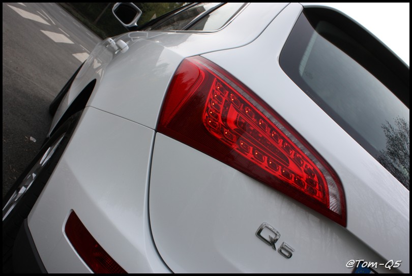

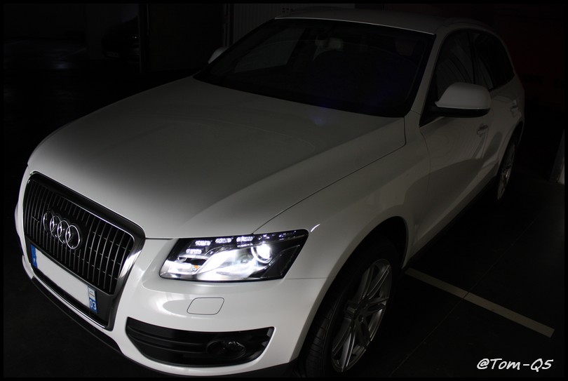

D'origine avec les jantes 17 pouces :

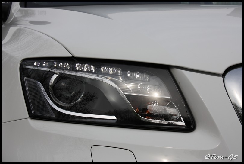

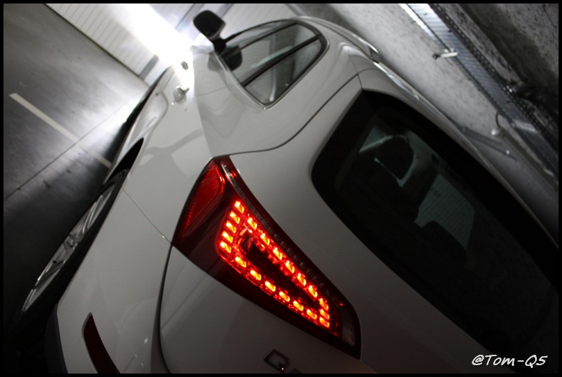

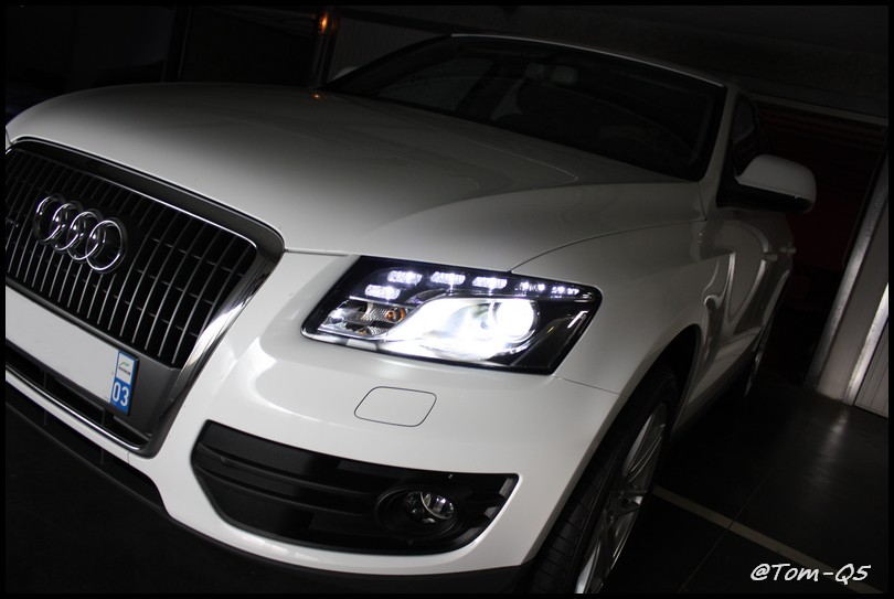

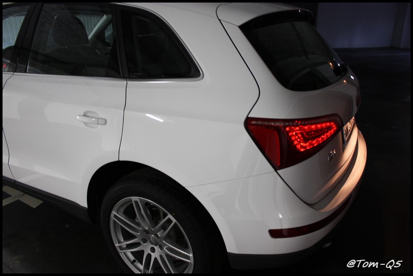

Les diodes av/ar (pour les amoureux des guirlandes :D )

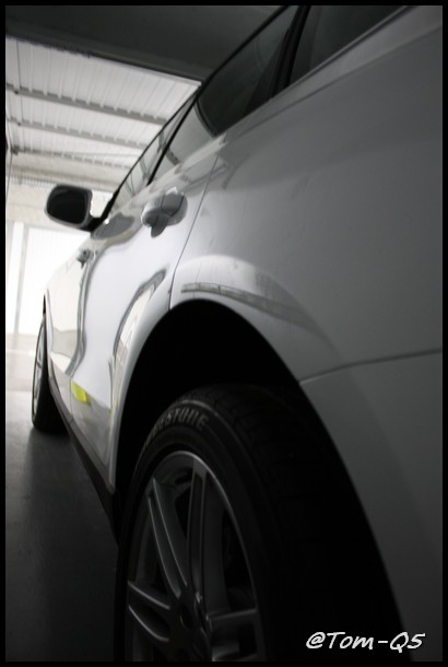

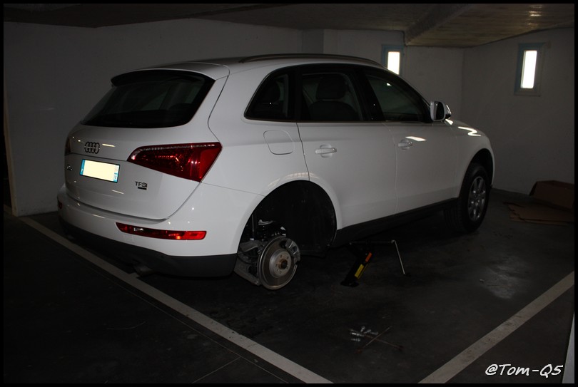

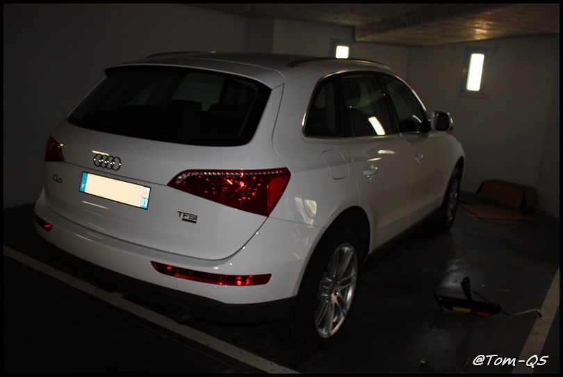

Les jantes 17" c'est bien mais les 20" c'est mieux, on sort le cric, on remonte les manches et hop on passe en 20 pouces.
Ca transforme le look de la voiture, j'adore !

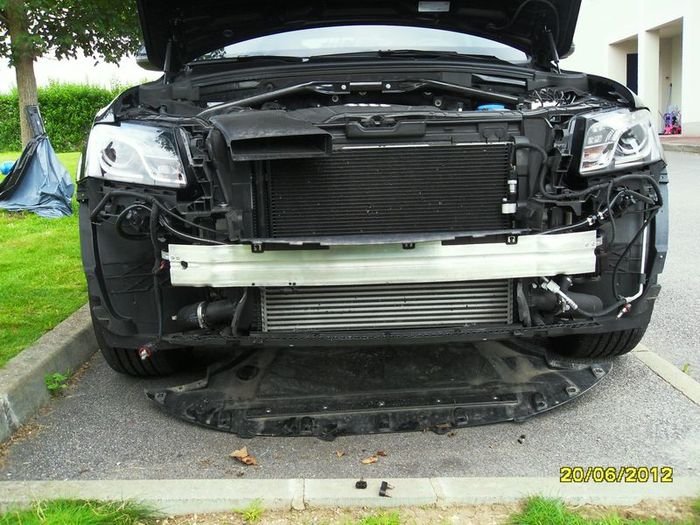

Ca y est je commence le montage du pack extérieur S-Line sur mon Q5.
Pour rappel voila ce que je veux faire :
- Jantes type New RS4 20" => Fait
- Bas de caisse blancs S-Line => En cours ce WE
- Parechoc avant S-Line => Dans mon garage, à monter
- Calandre S-Line => A acheter...
- Parechoc Arrière S-Line => Dans mon garage, à monter
- Logo S-Line sur les ailes => Dans mon garage, à monter
Pour tester, ce soir j'ai monté un bas de caisse blanc s-line sur une porte arrière, c'est très simple, tout se fait avec les mains, sans aucun outils !

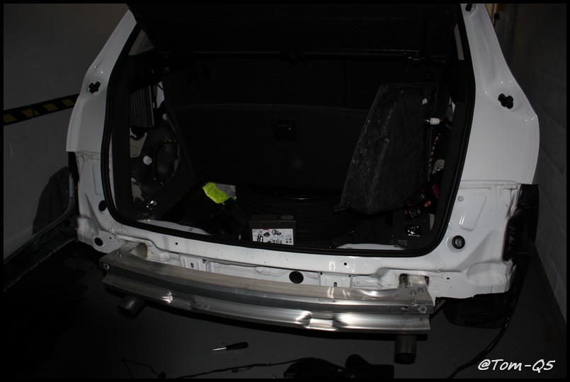

Demain je monte les 5 autres bas de caisse et si j'ai le courage dans le WE le parechoc arrière.
Photos à venir...

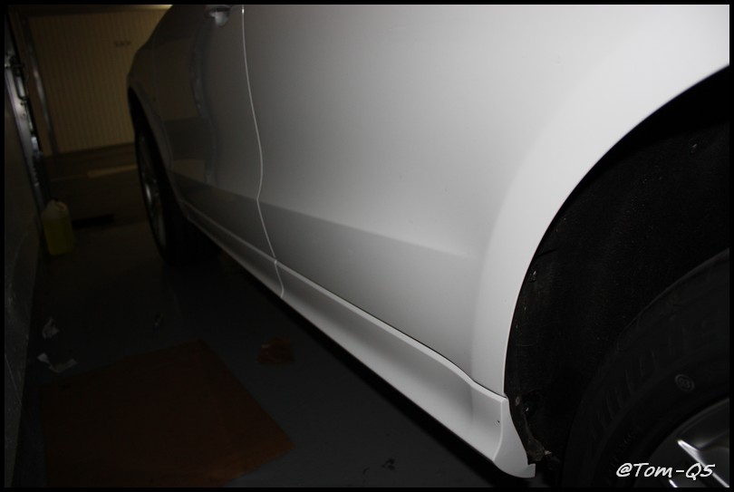

Voila quelques photos de l'installation de mes bas de caisse S-Line :
Origine non peint à l'avant et S-Line blanc sur la porte arrière :
Ici on voit bien la différence de forme est les 2 types de bas de caisse :
Les bas de caisse sont juste collés au double face et clipsés sur les portières.
Pour les démonter il faut tirer sur le haut des bas de caisse, très fort, en commençant par l'arrière.
Pour le petit morceau à l'avant il y a aussi une vis dans le passage de roue à enlever.
Pour les remonter il faut retirer l'ancien double face (fastidieux!), le remplacer par du neuf et tout re-clipser.
Voila c'est fini, à droite et à gauche

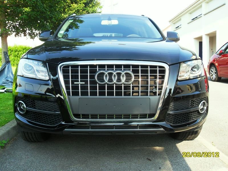

Suite de l'installation du Pack S-Line extérieur, aujourd'hui montage du parechoc arrière :
Pour rappel avant le parechoc est les bas de caisse étaient comme ça :

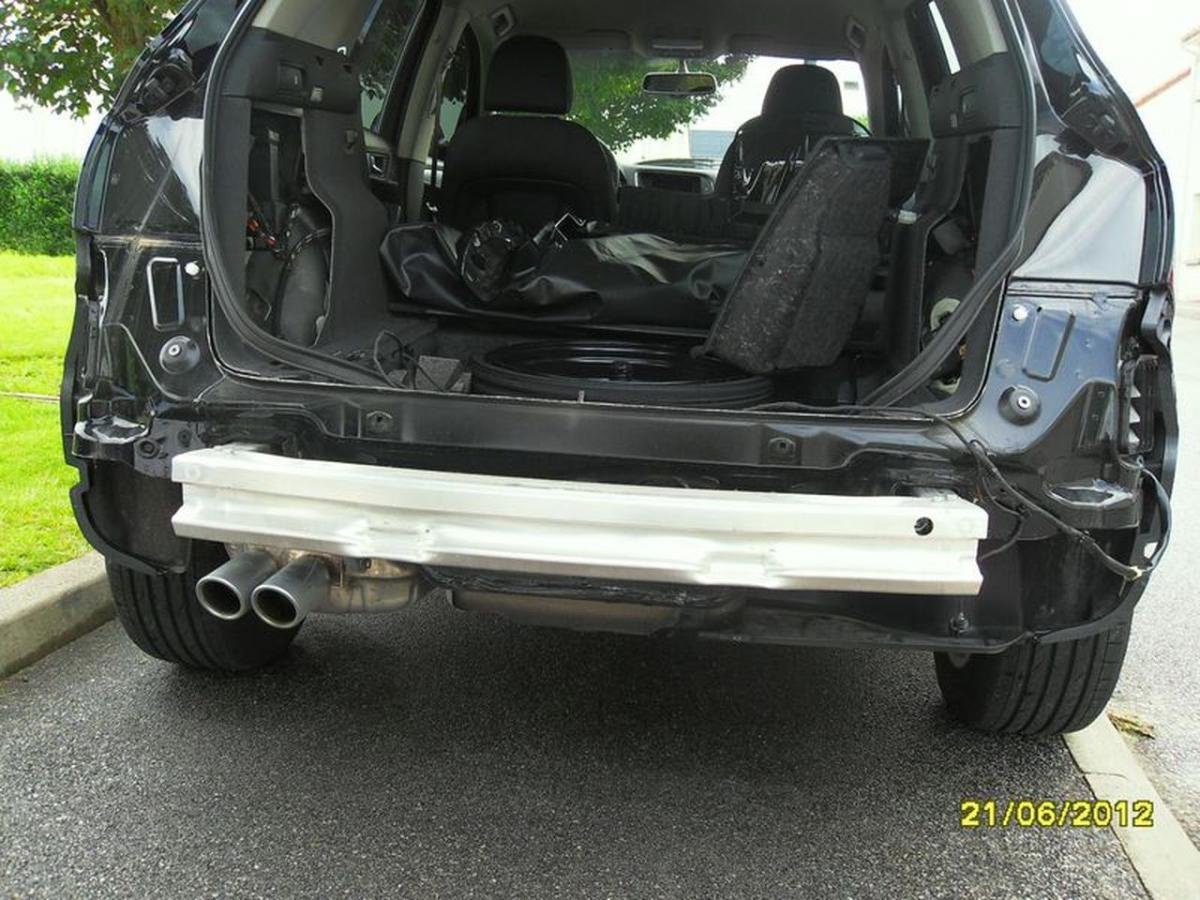

Gros paquet à la maison :
Ancien parechoc démonté, c'est quand même du boulot à faire, il faut trouver toutes les vis, les clips, débrancher les faisceaux des feux et de radars de recul puis tout remonter sur le nouveau parechoc.
Voila le résultat après 2h30 de boulot, pas mal non ?
Vous remarquerez qu'en plus d'être peint couleur carrosserie le kit S-Line est de forme différente, plus large sur les cotés et avec une forme "d’extracteur d'air"
Petite astuce pour ceux qui voudraient se lancer dans la transformation : Les capteurs du radar de recul sont différents entre parechoc S-line et non S-line, les prises sont coudées sur un parechoc s-line pour s'adapter à la forme plus courbe du parechoc. Pensez donc à vous procurer les bons capteurs avant de tout démonter.
Il me reste à monter le parechoc avant, ça sera fait dans le WE, photos à venir.
