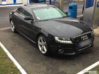

Je suis tombé sur ce super sujet qui m’intéresse beaucoup parce ce que j’ai un faible pour l’A5 V6 3.2 Quattro comme celle la :malelovies: . :malelovies:
A la base j’étais parti pour un 2l TFSI plus raisonnable niveau entretien, assurance et consommation mais après m’être renseigné j’ai découvert les problèmes de conso d’huile sur cette motorisation, du coup hors de question de prendre un tel risque :mur: . Les occasions avec le moteur réparé étant extrêmement rares, j’ai naturellement détourné mon attention vers le V6 FSI bien plus fiable.
Je précise que j’exècre le diesel et que les modèles avec TFSI d’après 2012 (fiabilisé pour la conso d’huile) sont très rares et souvent hors de mon budget (22 000€ grand grand max) donc je ne peux pas m’orienter vers ces solutions.
En ce moment mon cœur balance entre ces deux voitures :
https://www.leboncoin.fr/voitures/1310685644.htm?ca=12_s
https://www.leboncoin.fr/voitures/1098275775.htm?ca=12_s
Les deux sont magnifiques (excepté les jantes) :
Pour le 3.2 FSI je me dit que vu que c’est moteur de grosse cylindrée atmosphérique il est loin d’être à bout de souffle, surtout s’il a fait de l’autoroute et que les dire du propriétaire sont vrais sur l’entretien qui est selon lui irréprochable.
D’un autre coté la raison me dit que c’est une voiture qui à bientôt 10 ans et que dans à peine 50 000 km elle en aura 200 000, j’ai peur d’avoir affaire à de grosses révisions que je ne pourrais pas gérer seul voire à une mort du véhicule après les 250 000 km. Etant donné que j’aimerais la garder assez longtemps ça pose un problème. Il y a aussi la question de la décote qui n’est pas en faveur d’un tel véhicule à mon avis.
De plus l’annonce est là depuis plus d’un mois et demi donc ça n’est peut pas une si bonne affaire si tout le monde passe son chemin, d’habitude elles partent assez vite.
Celle avec le 1.8 TFSI c’est l’opposé de la première, downsizé donc plus économique et moins puriste, peu kilométrée, plus récente, en somme plus raisonnable. D’après ce que j’ai pu entendre ce moteur est quand même performant et sympa.
D’ailleurs elle me parait peu chère et l’annonce est là depuis longtemps aussi, serait-ce une potentielle arnaque ?
