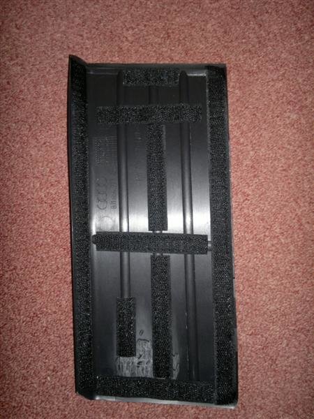

Quelques photos du montage du membre de A1Talk :
Honnêtement, vue le faible niveau de protection offert par ce repose pied, l'absence de kit de fixation, la sur-épaisseur qu'il crée ( pas forcémment agréable de sentir cet écart de hauteur sous le pied ) et l'endroit ou il se monte ( ce n'est pas la zone qui en a le plus besoin ) je trouve qu' Audi a vraiment raté cette accessoire..... :rolleyes:

sinon pour la fixation du velcro la photo montre qu'il rajoute autre chose avant pour mettre le velcro dessus
de quoi s'agit il?
Franchement, tu va gaspiller des euros a mettre le repose pied accessoires,
passe directement a celui du TT, tu ne le regrettera pas.
Il semble qu'il ajoute une mousse adhésive pour faire de l'épaisseur car la face arrière ne doit pas être en contact avec la moquette a cause du rebord du repose pied

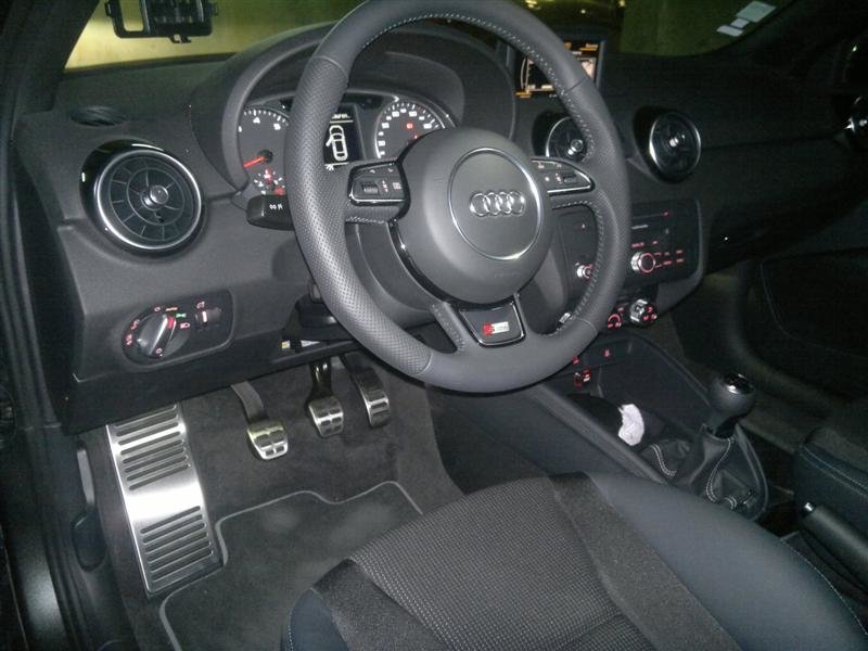

S'il s'agit vraiment du repose pied officiel pour l'A1 je ne suis pas déçu d'avoir commandé et suivi le tuto d'Audiman pour l'adaptation de celui TT, même pas 60euros commandé chez volkswagen et reçu le lendemain. J'ai été même étonné de voir que la bande scratch se fixe très bien sur le moquette!
voici les photos à la réception, après découpe et pose sur mon n'A1 :malelovies:

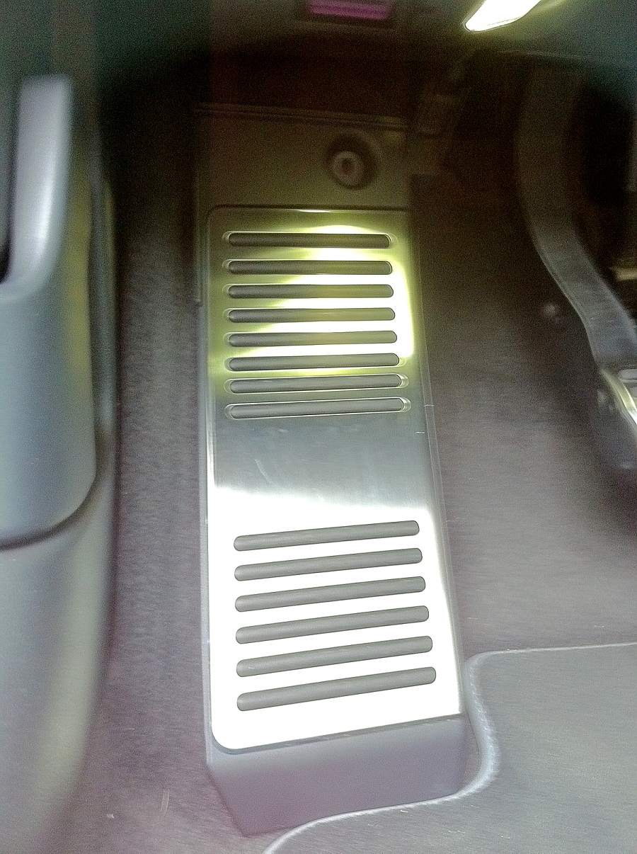

Voiçi ce que cela donne chez moi !
J'ai suivi le post d'Audiman-Bzh (encore merci...) mais j'ai cependant laissé les parties supérieures et inférieures.
Effectivement, j'ai remarqué en le plaçant de la sorte que cela s'accordait parfaitement avec la hauteur initiale et il tient parfaitement !
Donc rien n'a dire à ce repose-pied fait maison qui a vraiment du cachet !
PS: sorry pour la qualité, prises avec l'Iphone
Ca finit parfaitement ce repose pied... En fait l'un ne va pas sans l'autre (pédalier sans repose pied et vice-versa) :bien:
Ca me fait penser que j'attends encore mon pédalier alu :colere:
C'est vrai que pour la partie basse du repose pied c'est excellent par contre je suis plus réservé par rapport au fait de garder la partie supérieur. :unsure:
