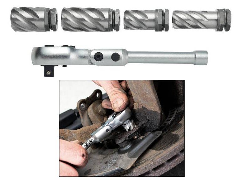

Il faudra aussi que je passe un coup d'outil spécial pour m'assurer que le trou à bien le bon diamètre sur toute sa longueur, pour pouvoir y placer le capteur ABS sans problème.
Cet outil s'appelle un Alésoir ABS
Je devrai, également, acheter les cages ABS pour mettre dans les portes moyeux, ce sont elles qui accueillent les capteurs ABS et qui les maintiennent en place.

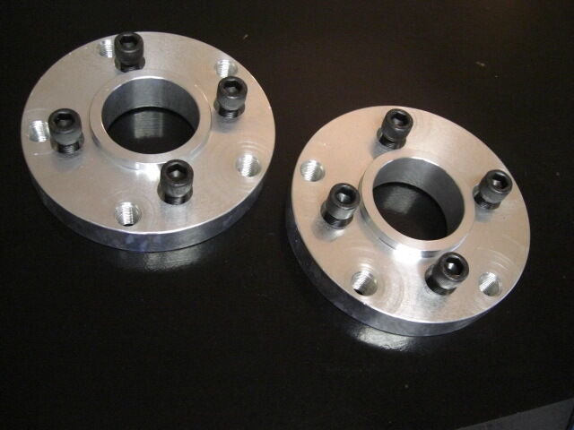

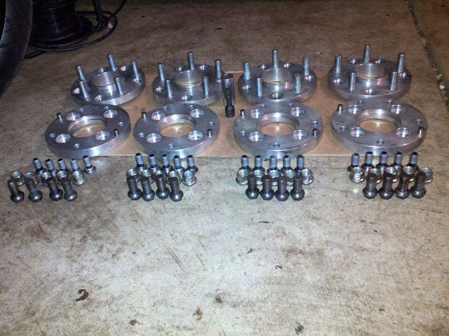

Tu dis dans les premieres pages que des cales pour passer en entraxe porsche est une solution pas mal
Sauf qu'aujourd'hui je ne trouve pas de cales
J'ai vu sur usitech qu'on pouvait demander ce que l'on veut mais une note m'a interpelé : passer de 4 a 5 troues la jante est vixé qu'avec 4 goujons ( seul 4 troues sont taraudé) j'ai envoyé un mail pour demander, mais je ne comprends pas trop ce que ca implique, en gros on fixe la jante 5 troues avec 4 goujons uniquement ...
Que ce soit sur la route ou en compétition, jamais de la vie un contrôle technique route ou circuit ne te laissera rouler avec un goujon en moins
C'est un souci de répartition des masses... Comme on place des plombs pour équilibrer nos jantes et pneus, le fait d'avoir 4 trous défini un équilibre et si on passe à 5, mais de manière étrange entre les deux, ça peux créer une déstabilisation globale, genre une vibration impossible à solutionner.
On voit de tout comme concept, mais le 4x108 à 5x130, peut se faire sans toucher, avec des vis pour le 4x108 et des goujons pour le 5x130, c'est pas mal !
Les jantes Porsche ayant souvent 20mm de plus sur les déports = ET 50-55 au lieu de 35 pour les Audi, des cales de 20mm vont très bien aller !
ça, ça va pas mal...
Par contre ça, j'ai moins confiance
PCD-20mm-Adapters-Citroen-Peugeot-4x108-to-5x130-_1.jpg.1b0b220fb8c0d2a4072982f95eb5fe90.jpg
Je ne sais pas comment ils peuvent garante un serrage au couple
Sur les petites B3-B4 c'est 110Nm et Porche c'est 130Nm
Et l'autre solution sur laquelle je m'interroge au niveau de son équilibre résiduelle...
C'est la gaufrette, celle-là est particulièrement bien fabriquée
Les trous qui lient la première couche à l'auto sont accompagnés de 5 trous avec des écarts irréguliers pour être bien éloignés des 4 trous de base.
Puis ils ont ajouté des guides pour bien placer les deux couches l'une en face de l'autre...
Ce qui fait 4 vis à serrer pour le 4x108 + 5 vis de jonction + 5 écrous pour la jante en 5x130
Je serais curieux de connaître le couple préconisé pour les 5 vis de jonction ?
Modifié par phoenix-dr
Merci de ton retour
j ai trouvé uniquement sur eBay ces cales
Ça a pas été simple
on verra ce que ça donne
je pense que le serrage de l écrou commun de faisant au couple on serre les 2 en même temps
Tu as pris quoi comme cales ? Du 4x108 vers 5x112 ?
Quelle épaisseur font-elles ?
Parce qu'il ne faut pas oublier qu'il va falloir ensuite te trouver des jantes avec un déport de 45-50 et pour Audi ce n'est pas si répandu que ça.
