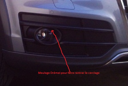

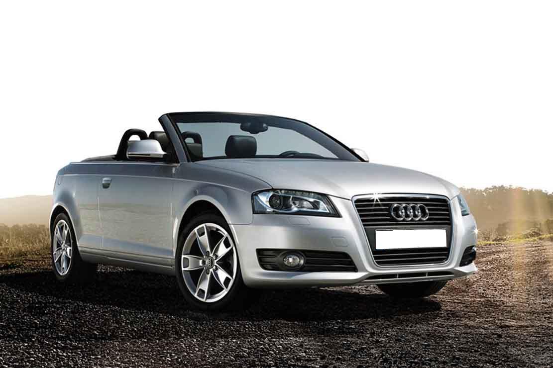

839859AudiA3Cabriolet0011.jpgBonjour,voila cerclage commander cher Audi pour ma Q5 offroad ,aux pire s'il ne vont pas sur la mienne, je l'ai adapterais sur ,l A3 cabrio de ma femme,je vous tiendrais aux courrant (photo) Modifié par JOHNNY5377

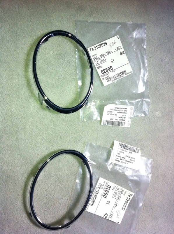

Bonsoir,voila mes cerclages sont monté :référence :8T0 853101 2ZZ et 8T0 853 102 2ZZ (Audi A5 ) 20 euros les deux plus TVA,mais pour Q5 OFFROAD un peu plus compliqué ,après une fente sur le dessus aux Drémel pour faire rentrer le cerclage ,meulage des pattes de fixation ,et collage ,le tour est jouer,petite nuit de repos et demain je vous mes les photos, JOHNNY

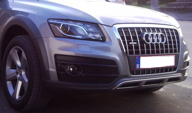

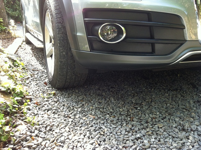

774361Q501.jpg752943Q52.jpg97242572Q5.jpgBonjour a tous, voila comme promis , reste petite finition aux sélicone noir ,et ca seras parfait, JOHNNY Modifié par JOHNNY5377

tu voie tout et possible , t' as fait comme moi sur A4
sa donne plus de gueule et sa suie avec la calandre

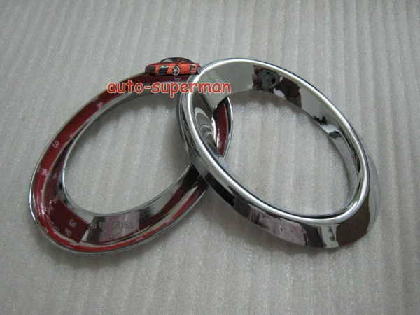

en fait j'ai acheté le modele pour q5
http://www.ebay.com/...EWNX:IT&vxp=mtr
les bandes rouges sont les double face mais elles sont pas sur toute la surface ...

j'avais le même double face sur mes cerclages => j'ai décidé de les coller tels quels. Simplement j'ai bien chauffé les cerclages avec un sèche cheveux lors du collage (en appuyant fortement). Pour l'instant, ça tient !

salut à tous, juste pour info, j'ai deux cerclages Antibrouillard chromé tout neuf, emballage d'origine, facture... que je vend 20€ port compris
réf: 8T08531012ZZ et 8T08531022ZZ
si ça intéresse MP car ça ne se monte pas sur audi A3 Facelift donc peut être sur vos Q5

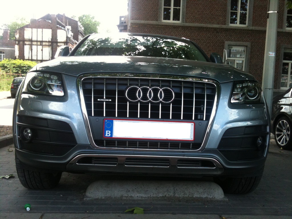

J'ai installé les miens, achetés sur e-bay.
Comme conseillé par je sais plus qui, j'ai chauffé les adhésifs au sèche cheveux.
Honnêtement, ça change radicalement le look de la face avant, je ne regrette pas de l'avoir fait!
