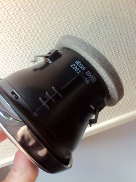

@audiman-Bzh T'es sûr qu'il ne suffit que de tirer fermement? t'as quand même les 2 encoches visibles sur la photos qui risque d'arracher qq chose en sortant, non?
C'est pour ça que je dit qu'il faut tirer fermement : si tu le fait trop doucement ou en faisant travailler un clip plus que l'autre, c'est la ou ça va forcer et casser,

Il y a une photo des aérateurs démontés un peu plus haut sur le topic, on voit le système d'accroche :coucou:

Audiman, j'ai vu la photo, mais malgres tout je n'arrive a le défaire ( peu être aussi parce que j'ai peur de faire des dégâts), je n'ai pas de prise pour tirer dessus ou alors peu être il faut déjà retirer la grille, bref je ne sais pas comment mi prendre et par où commencer, je lance un appel si quelqu'un à déjà fait ce démontage

Je voulais remplacer mes aérateurs car il y avait une incompatibilité avec d'autres options.
Je les ai commandés en concession, et je me suis dit que je réussirai à les monter.
J'ai bien galéré en essayant de tirer fermement dessus par l'avant, il n'y a pas de prise réelle, ça glisse. En fait c'est le sens des clips qui maintiennent l'aerateur, donc ça me semble vraiment difficile à déboiter. J'ai essaye pendant une heure sur les 4 et rien, j'avais juste réussi à démonter les habillages de couleur...
Je suis donc allé en concession, j'ai demande si je pouvais avoir le mode d'emploi et ils m'ont donné le document. Le resp. Accessoire est vraiment cool et serviable, même si certains délais sont un peu long au final. Il m'a donc donné 2 pages qui prescrivent d'utiliser un outil spécial.
Si vous voulez remplacer les aérateurs, il faut avoir une longue tige de 15-20cm avec un manche d'un cote, et de l'autre cote un crochet perpendiculaire de maxi 5mm, le glisser dans l'aerateur et tirer l'aerateur par le fond, un peu de chaque côté et une fois un peu deboite d'un cote ou de l'autre, ça vient tout seul en tirant bien. Selon la prise arrière c'est plus ou moins facile.
J'ai change les 4 en 15min, après avoir trouvé le crochet.. Pour mettre les nouveaux, ça se fait tout seul.
Bon courage à vous ;-)
