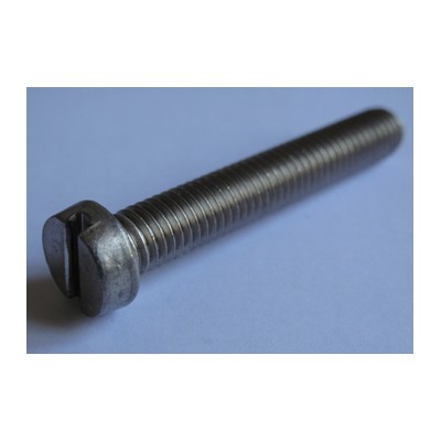

Pour la fixation, soit tu démontes la calandre avant, tu perces et tu mets des vis avec boulons en commençant par le milieu pour bien suivre la courbure de la calandre, soit tu compte faire comme moi en prenant des vis perforantes (http://www.tyboat.com/administrer/upload/vis_pozidriv_tete_plate.jpg) et en mettant du frein filet dessus pour pas que ça bouge. ça t'évite de démonter la calandre.

Lame commandée chez Seat pour 24,75 euros biggthumpup.gif + Vis autoforeuse :3,80€ .

des vis c'est simple mais ca risque de bouger avec le temps et surtout si par erreur tu touches un jour le pc avant sur un trottoir <_<
Donc les rivets c'est aussi simple et ca bouge pas.
Je precise c'est que de toute façon il faut percer la lame pour chaque vis alors autant tout percer... :rolleyes:
pour ceux a qui ca interresse ca se monte sur b7 mais aussi sur des b6 meme modele de base en pc avant. :coucou:
moi j'ai fini par la boulonner j'avais des vis de lancien proprio mais au premier lapin rien a tenu.. j'ai riveter deuxieme lapin le landemain a 100m pres je me suis galerrer pour les enlever du cout boulonner une sur deux et je crois que le trottoirs va casser avant la lame :bigthumbup:

Non pas photo de dessous, pas limé non plus, fixé avec des vis autoforeuse puis 2 longues vis avec boulons et rondelles pour le milieu. bien.gif
