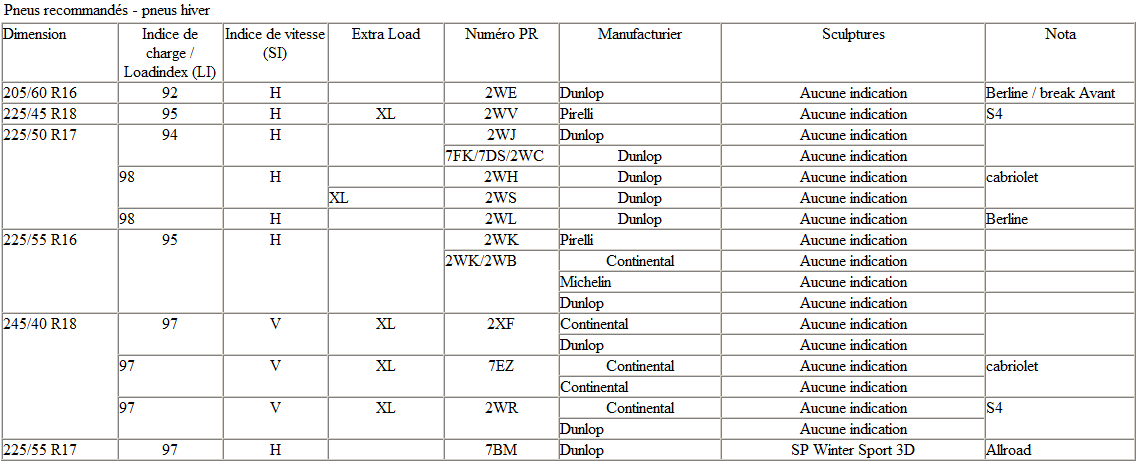

J'ai bien des 16" hiver avec jantes d'origine que j'ai acheté en même temps que le véhicule. Les pneus sont quasi neuf. J'ai fait le test et c'était pareil, voir même pire. Je n'ai pas pu les garder plus de 2 jours.

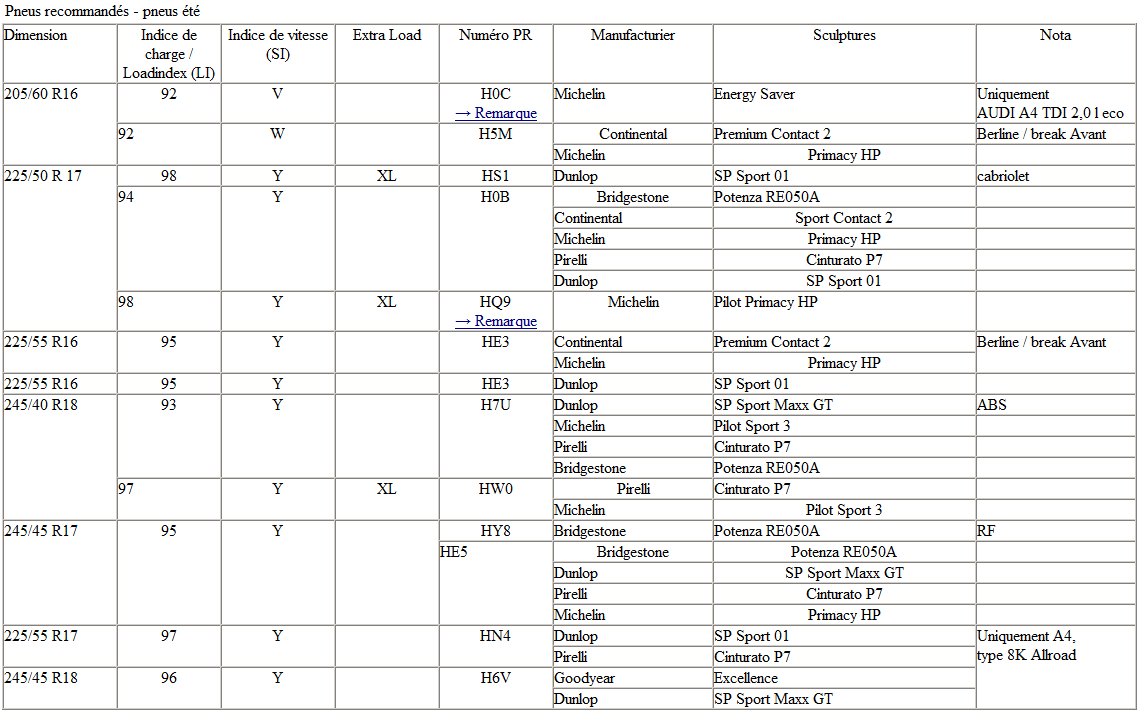

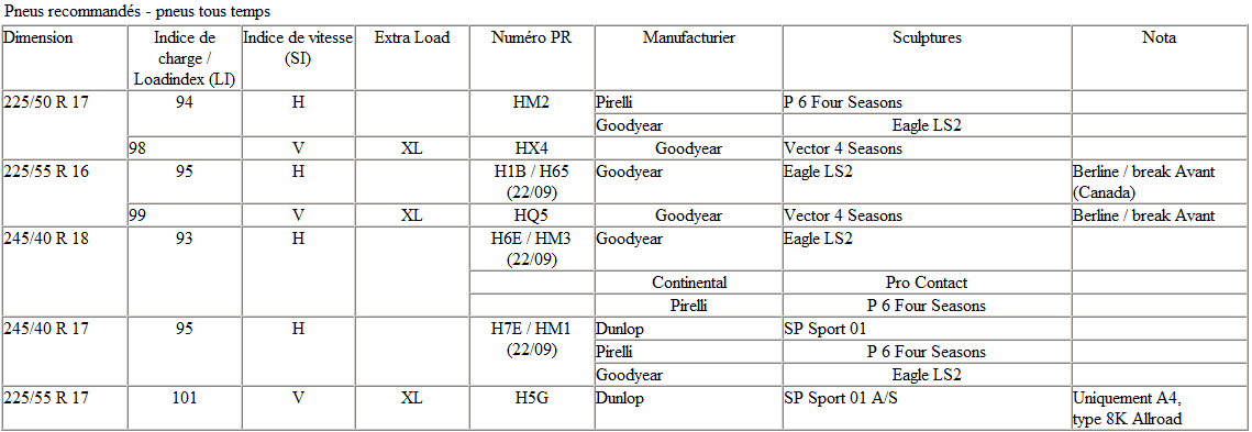

Je vois la mention "Audi Approved" ou AO, y'a-t-il une liste ? je voulais éviter toute mauvaise surprise en évitant des pneus sous marques, du coup même avec des Goodyear EAGLE F1, je me retrouve avec ce problème récalcitrant et les frustrations qui vont avec.

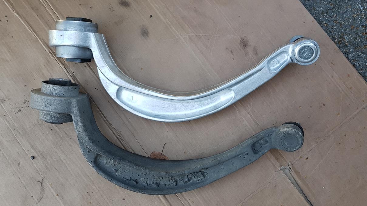

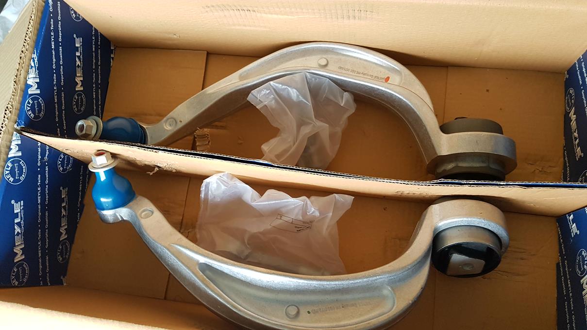

J'ai moi même fait le remplacement des bras inférieurs à 400€ la paire environ.
Je n'avais changé que ça

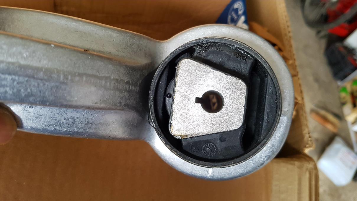

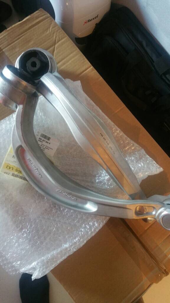

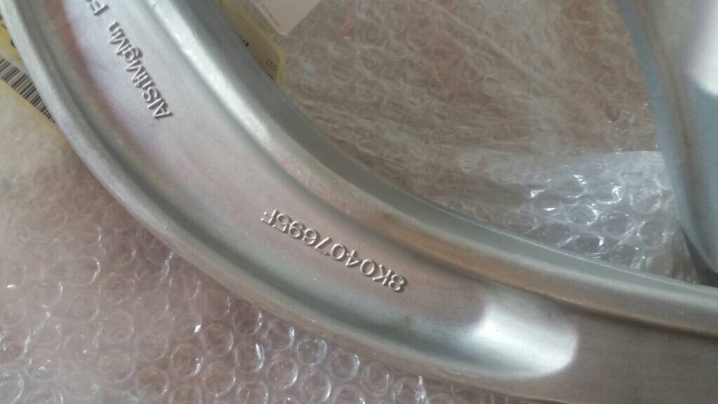

Ça ressemble à ça
Super les photos !! Merci beaucoup. Je vais franchir le pas et voir si ça peut régler ce problème. Pour info, j'ai pu trouver les types de pneus recommandés par Audi. Si ça peut aider certains... (Source ELSAWin)
Des copies on dirait bien!
On n'y voit pas les références/logo Audi. Peut-être qu'ils sont de qualité mais aucune certitude!!
J'ai bien monté les bras à Silentbloc Hydraulique (plus gros que les anciens) avec références Audi qui étaient à 400€ (il y a 3 ans)
Vu le confort retrouvé je n'hésiterai pas à rajouter quelques billets de plus!

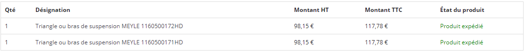

Je reviens alimenter le sujet pour vous donner mon retour d'expérience sur ce que j'ai fait. J'ai finalement changé les bras de suspension. La bonne nouvelles c'est que toutes les vibrations ressenties à l'avant (volant) on disparu. La direction et un peu plus précise et le comportement un brin plus dynamique. En revanche pour ce qui est des vibrations arrières, il n'en est rien. Toujours la caisse qui vibre.
J'ai choisi les bras de suspension suivants :
Est ce que quelqu'un a eu la même évolution des choses suite à la même manipulation ?

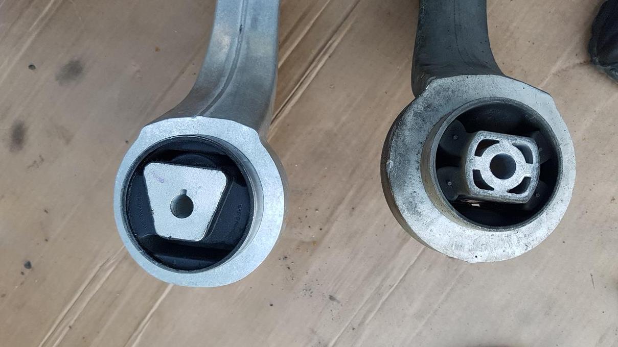

Je vous joins quelques photos supplémentaires :
Comparo entre les anciens bras et ceux que j'ai monté :

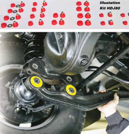

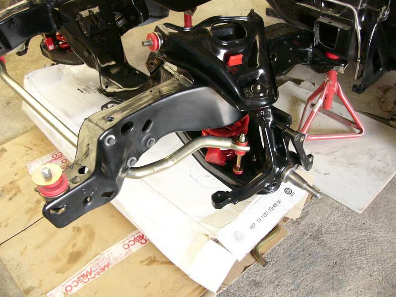

J'ai vu certains kits de silent bloc en polyuréthane, je ne sais pas ce que ça vaut, si on remplace tous les silent blocs AR par ceux là, j'ai une presse et des congés à poser, si je pouvais être sûr que ça réglerai le problème, je me lancerai sans hésitations. Chose bizarre, j'en trouve beaucoup pour des Audi A3, mais alors pour l'A4 B8 ( . . . . . . ) pas grand chose. Voici quelques photos de silent bloc en polyuréthane :
Je ne sais pas ce que ça vaut en terme d'efficacité.
Tout cela dit, les avis de chacun sont les bienvenus.... Parce que clairement là :nixweiss: je sais plus quoi faire....
Hello,
Pour moi ce genre de silentblocs sont faits pour ceux ayant une conduite sportive et/ou pour la piste.
Les trains sont plus rigides, plus précis.
Par contre, je pense que le "confort" doit en pâtir un peu.
Rouler avec des vibrations telles que j'ai, on est loin du confort.
Quitte à perdre un peu de confort de conduite, je suis prêt à m'y aventurer si ça résout le problème...
même si je devrai ralentir un peu plus pour passer un dos d'âne ^^
