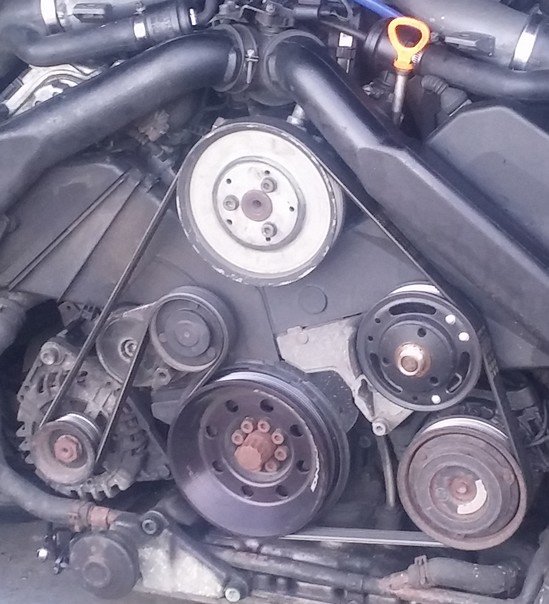

Je met la face avant en service je retire le visco, je retire les deux vis qui maintiennent les durites de sural au papillon ainsi que les deux colliers qui maintiennent cet mêmes durites aux manchons des échangeurs. Ensuite je retire les deux caches distri du haut.
A partir de la je fait une marque (au feutre)sur la plaque( celle qui serve a mettre la barre de calage) qui est devant les poulies ainsi que les poulies.
Faire chauffer la voiture en huile au moin 80°, puis éteindre le moteur. On branche le vagcom on démarre et on contrôle les valeurs.
Si valeur n'est pas a 0°il faut donc régler !
Retirer les durite de sural ainsi que la courroie accessoires.
Desserrer la poulie (laisser seulement 2/3mm de jeu) qui correspond au banc qu'il faut régler, puis décoller la poulie et pour finir tourner le moteur dans le sens horaire ou anti horaire la distri par le biais du vilebrequin. Tourner de 1mm pas plus cela suffit a prendre 5/6°.
Ne pas oublier de resserrer la poulie et de remettre les ou la durite de sural ainsi que la courroie d'accésoires et refaire un contrôle au vagcom.
Ainsi de suite jusqu’à être a 0°

Ok donc si tu n'as pas 0°/0° tu mets la barre pour caler les AAC, puis tu débloques les poulies pour qu'elles puissent tourner folles, et tu tournes légèrement le vilebrequin jusqu'à avoir 0°/0° et tu resserres le tout
En fait tu décales artificiellement ton vilo pour rattraper le jeu de chaque banc moteur.
KSF m'avait fait la manip sur ma RS il y a deux ans mais n'avait pas voulu me dire comment il avait fait. C'est maintenant chose faite Lol
Il faut savoir qu'avec cette méthode, si on rattrape artificiellement le jeu, ca ne veut pas dire que la distri est bien calée puisque la gestion moteur donne l'étincelle ou gère le décalage des AAC d'après le capteur PMH, et dans ce cas, le vilo n'a pas été calé par la pige par ta méthode. Tu dois avoir d'autres pièces usées car normalement tu ne devrais pas être hors tolérance avec des pces neuves. Peut être pas 0°/0° mais autour avec des pces neuves
