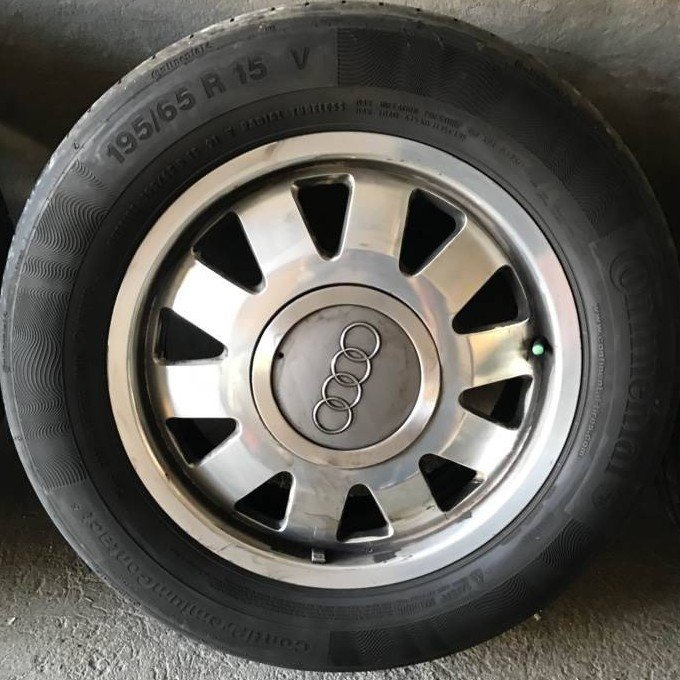

des 18 pouces sur des "80" et pour cette époque ? Je ne savais pas. Pour moi, la plus grande taille était les 17 pouces.
La S2 était aussi en 17 non ?
Je viens de lire les 20 pages, on peut dire que tu te donne à fond bravo ;)
Dommage que la 80 cabriolet na pas exister en 5 cylindres sa m'aurais bien plu.
Il y a 3 heures, memphis a dit :
Pas de 18" d'origine sur 80 non.
La s2 était en 16 pouces.
Un visu de 80 cab avec les Boleros 18" d'a8 d2 :

Il y a 12 heures, Bagheera a dit :
La S2 était en 16 pouces... D'ailleurs, je cherchais un modèle, ce matin, que je n'ai pas trouvé, mais il me semble bien que c'était aussi en 16 pouces, une 5 branches avec du noir au centre...
Modifié par phoenix-dr
Il y a 3 heures, Bagheera a dit :
C'est vrai qu'à cette époque, les jantes n'étaient pas encore sur-dimensionnées comme maintenant.
On roulait aussi sur des diamètres globaux (jante et pneu) plus petits aussi !
Donc le 17 c'était déjà pas mal esthétiquement parlant ! Maintenant une RS ça roule en 20 voire 21 pouces, par ce que les diamètres complets sont bien plus grands !
Aussi, dans la tête des ingénieurs Audi, une auto qui roule jusqu'en 15 pouces, devait utiliser 4 boulons de roue et dès 16 pouces, on aurait dû mettre 5 boulons...
Voilà pourquoi toutes les Audi 80 de base, était en 4x, sauf les S2 coupé, limo et break en 5x112 et l'exceptionnelle (dans le sens de son affiliation à Porsche) RS2 roulait en 5x130, mais avec des freins à tambours à l'arrière ! :AP-Smiles_158:
Mais finalement, ils se sont mis à proposer du 4x108 en 16 et 17 pouces en options.

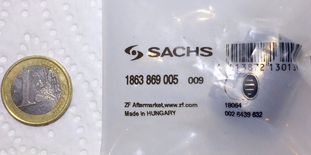

Je viens de recevoir ma deuxième rotule de suspension, commandée sur Amazon.de après des déboires avec AutoDoc !
Ce qui est marrant, de nouveau, j'ai une pièce Sachs qui a été envoyé avant cette rotule et n'est toujours pas là ! C'est la 3ème tentative !
Il me reste encore cette pièce Sachs et un émetteur (ou le récepteur) d'embrayage qui doit arriver et j'ai tout !

Toujours aucune nouvelle de cette pièce Sachs pour l'embrayage envoyée pour la troisième fois et enfin j'ai reçu la confirmation de la deuxième partie de la commande d'embrayage, soit l'émetteur ou le récepteur qui est expédié par DHL, donc celle-là ne devrait pas se perdre !
Quelle histoire, des mois pour rassembler toutes ces pièces !

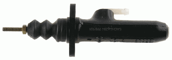

Enfin, elle est là cette dernière pièce tant attendue !
ATE 03.2419-9210.3 cylindre émetteur
Même si Amazon.de avait bien emballé son paquet, ce qui n'a pas été le cas... Dans le carton ATE, rien n'est fait pour que la pièce voyage sans souci, un petit papier gras enroulé autour et on voit bien les marques à l'intérieur du carton d'origine.
Je ne sais pas si c'est normal, mais la tige à l'air montée sur une rotule, car elle voyage dans tous les sens, j'espère qu'elle n'est pas cassée !
Commande passée le 22 may 2018... Elle en aura mis du temps à arriver !

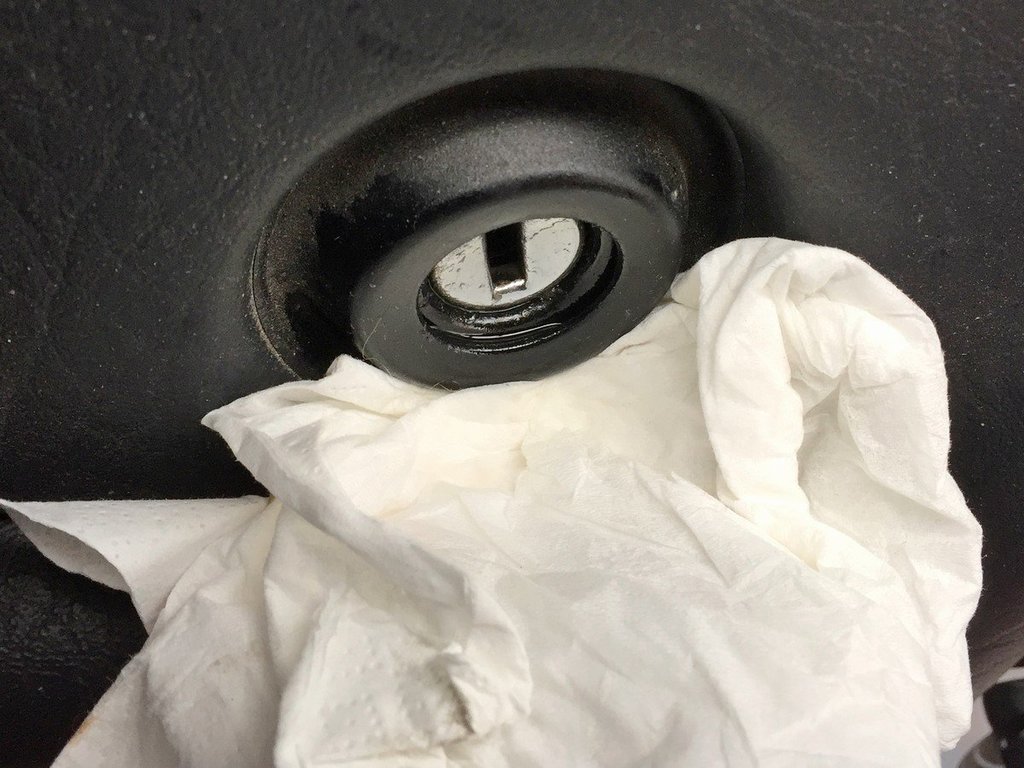

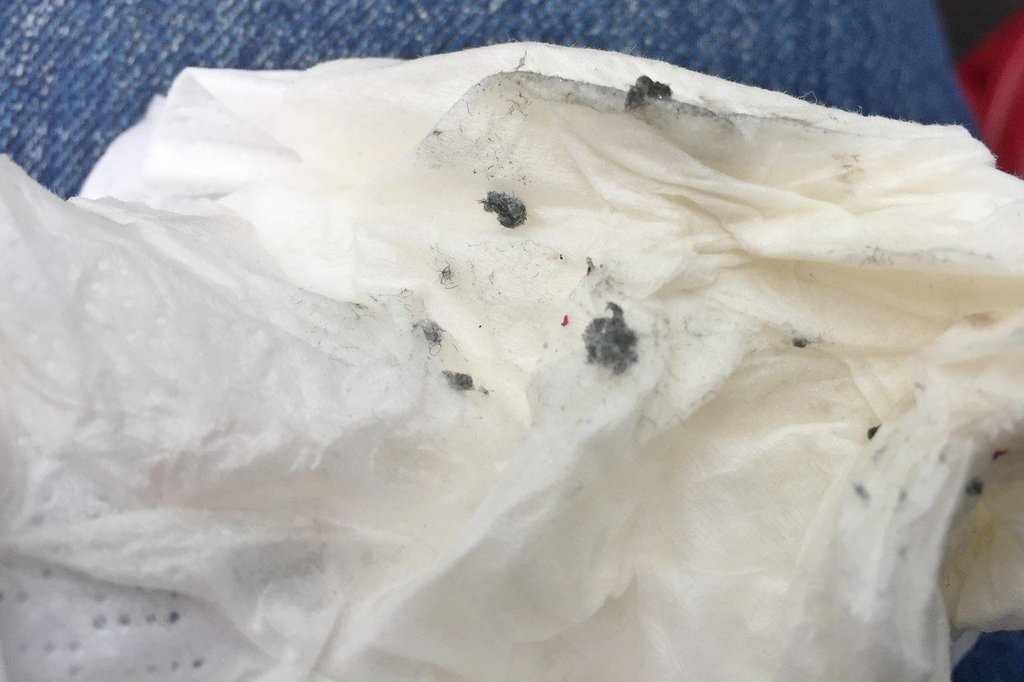

Le truc à faire de temps en temps... Quand la clé ne tourne plus très bien ou par entretien tout simplement...
On place un mouchoir ou un chiffon, si possible blanc, ça aide pour voir ce qui sort... On prend la bonbonne de WD40 et on gicle jusqu'à que ça déborde...
Et on apprécie tout de suite ce que l'on obtient !
Là c'était mon 3ème passage...
J'ai de la peine à enfoncer la clé pour pouvoir ensuite la faire pivoter sur la droite, les dépôts se sont, apparemment, bien accumulé.
On verra si je remplace le contacteur de clé en me laissant, ainsi, nettoyer le neiman plus sérieusement.
Il y a un produit de la gamme WD 40 qui permet d'avoir une glisse incroyable dans les serrures.
Je l'ai appliqué dans la serrure de ma porte d'appartement, c'est incroyable comme la clé glisse dedans et comme le mécanisme est parfaitement mobile.

Ce qu'il faut (il faut toujours que le temps passe avant de se rendre compte de ce que l'on aurait pu ou dû faire) lubrifier régulièrement ces vieux neiman en métal, parce qu'ils s'usent et quand ils s'usent ils prennent du jeu et encore plus de merde peut rendre dedans !
Donc maintenant, dès que je sens que le fonctionnement n'est pas parfait, je mets un coup de WD40 !
