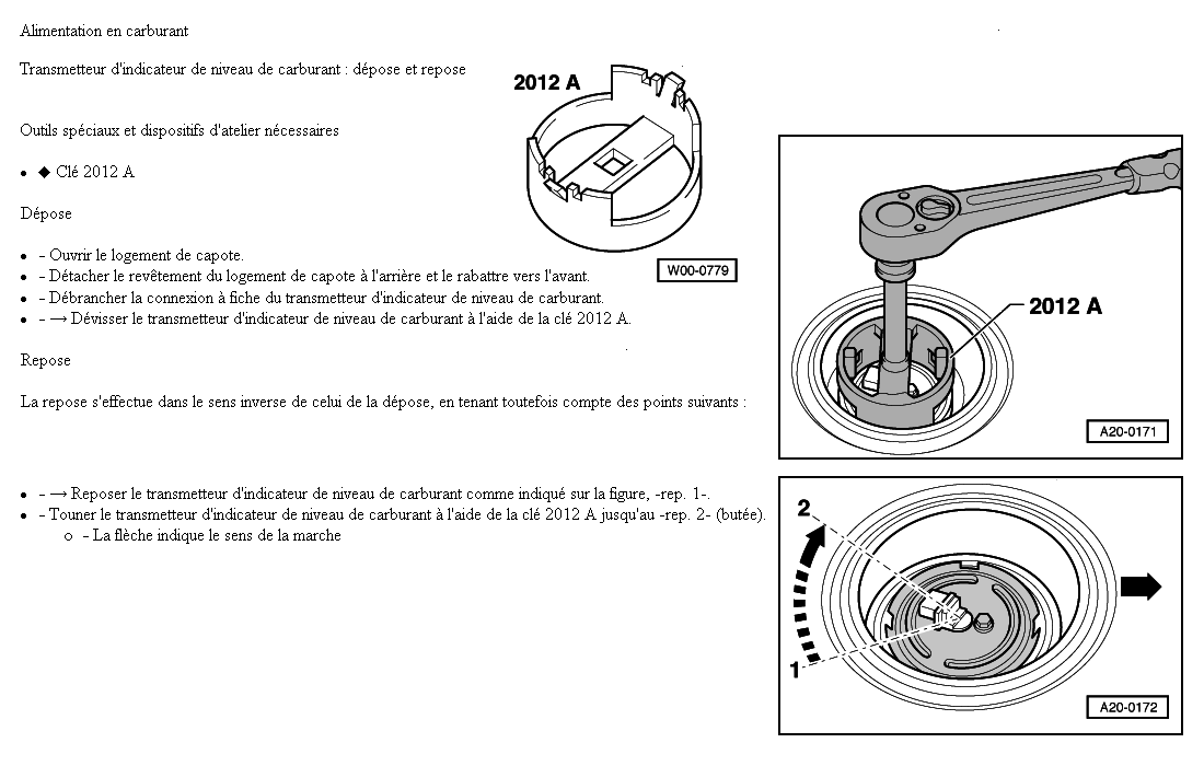

J'ai depuis quelques temps un souci avec ma jauge à essence, l'affichage est tout mou, on dirait que la jauge flotte dans un liquide très épais tellement elle met du temps à m'indiquer le niveau ?!
Qu'est-ce qui pourrait être responsable de ce problème ?
Je suis allé voir si la jauge a carburant était toujours disponible chez Audi = C'est le cas !
180CHF !
J'ai déjà pris le joint et je vais la sortir pour l'examiner !

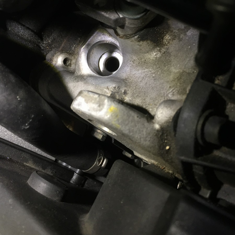

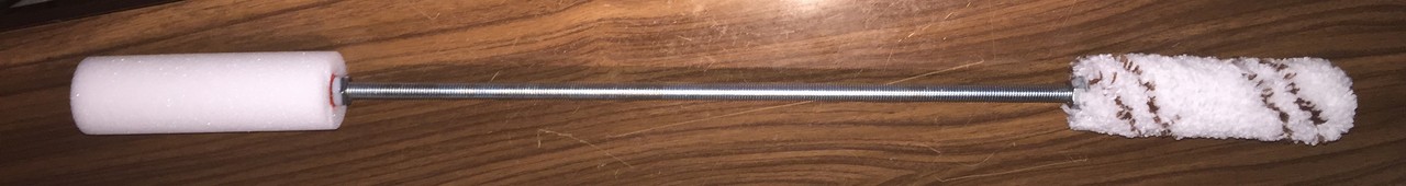

Aujourd'hui j'ai galéré pour un test de nettoyage de puits de bougie... Mais quelle connerie ce système, en plus les capuchons de bougie n''empêche pas les débris de tomber dans le puits, génial !
Donc, je me suis mis à gratter avec une baguettes chinoise en bois que j'ai taillé pour qu'elle passe tout autour de la bougie à remplacer, avec WD40 et un autre produit pour dégraisser, mais quelle galère !
Après 1h et quelque, j'ai retiré ma bougie et nettoyé un peu le reste avant de mettre la nouvelle bougie et le nouveau câble d'allumage qui va avec.
Bilan, c'est trop chiant, faut que je trouve autre chose, alors je me suis fabriqué ça
Et ça ne fonctionne pas trop mal
Pour l'instant je n'ai remplacé que les bougies et câbles 1 & 4, les plus courts et qui correspondent parfaitement au câbles fournis dans le kit "BREMI" !

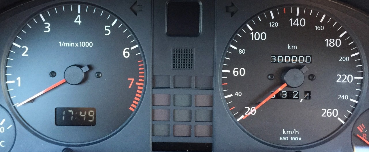

Bientôt 300'000 km !
Aujourd'hui j'ai terminé le remplacement des bougies et des câbles d'allumage, le capuchon de la bougie n°3 était moulé dessus, j'ai cru, malgré une pince spéciale capuchon de bougie, que j'allais le casser en deux !
C'est vraiment mal foutu pour le cylindre 3, il faut libérer le câble des gaz, laisser du mou sur le support qui est relié aux tuyaux reniflard et la durite en provenance du débitmètre.

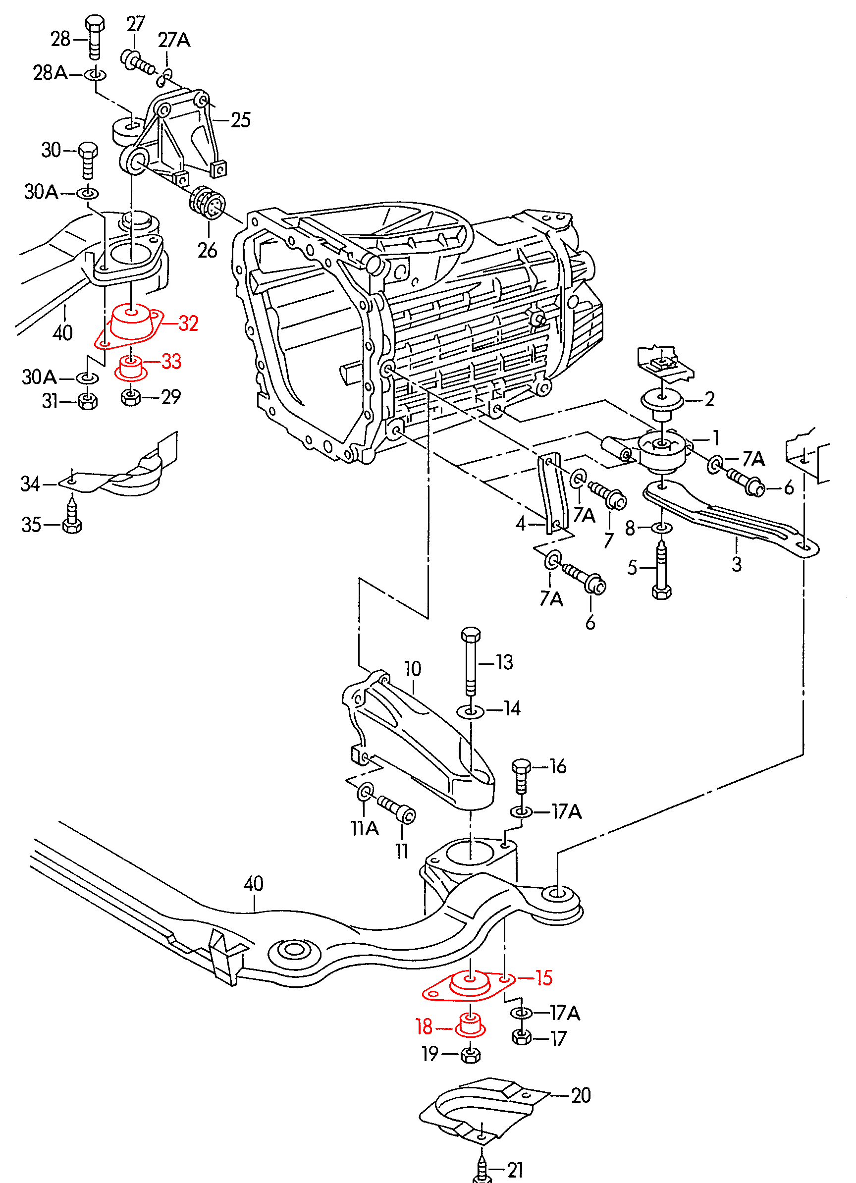

Depuis quelques temps je voudrais remplacer les supports moteur et boite et bien entendu, les pièces se raréfient.
Alors je suis passé à l'agence voir les amis pour me donner des informations et les tarifs:
8A0 199 351 A = Support moteur Gauche = 342 CHF (5)
8A0 199 352 = Support moteur Droit = 342 CHF (6)

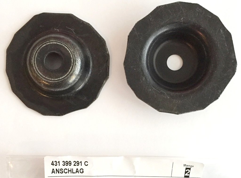

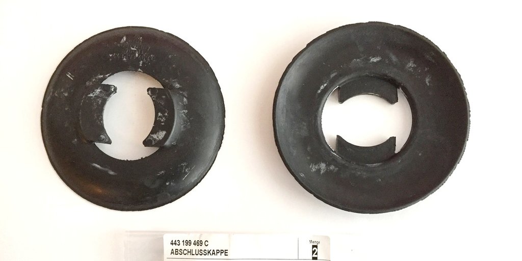

443 199 469 C = Cache en caoutchouc pour les 2 supports moteur = 7.20 CHF (8) (cette référence donne souvent une autre pièce sur internet)
8A0 199 419 A = Silentbloc du berceau flottant (grand x 2) = 67 CHF (22)
8A0 199 415 B = Silentbloc du berceau flottant (petit x 2) =24 CHF (21)
8A0 399 151 D = Support de boite "Gauche et Droit" = ? (15) (32)
431 399 291 = Remplacé par le 431 399 291 C = ? (18) (33)
Juste pour rire, le prix du berceau flottant:
8A0 199 313 BA = Berceau flottant = 1'260 CHF !!!

8A0 399 151 D = Support de boite "Gauche et Droit" = 121 CHF (15) (32)
431 399 291 = Remplacé par le 431 399 291 C = 8.60 CHF (18) (33)

- Une paire de 431 399 291 C

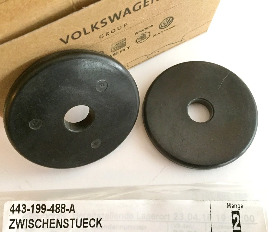

- Une paire de  443 199 469 C ainsi que les rondelles n°9 qui vont au-dessus

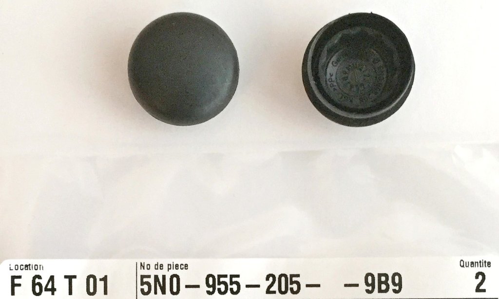

- 4 caches boulon de roue d'origine, le temps et l'argent que ça aurait demandé pour refaire les anciens, n'était pas intéressant = 50CHF pièce !

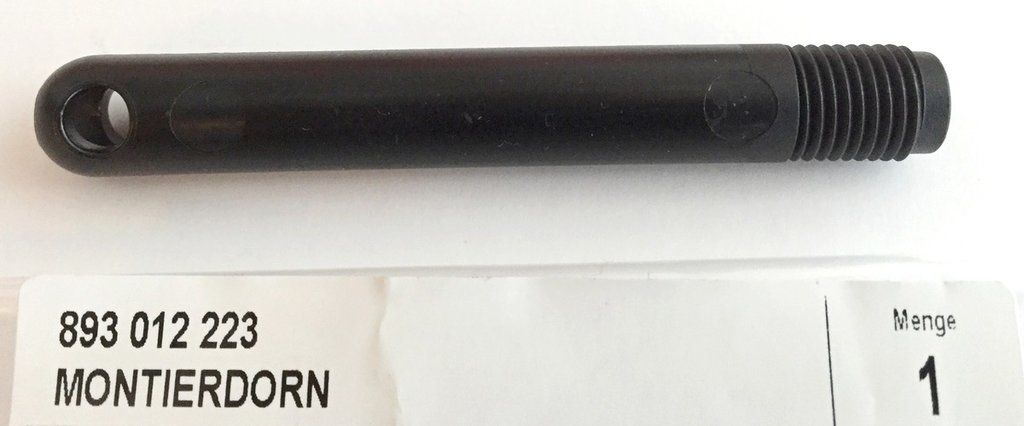

- L'outil pour aligner la roue, le disque de frein et le moyeu 6-7 CHF

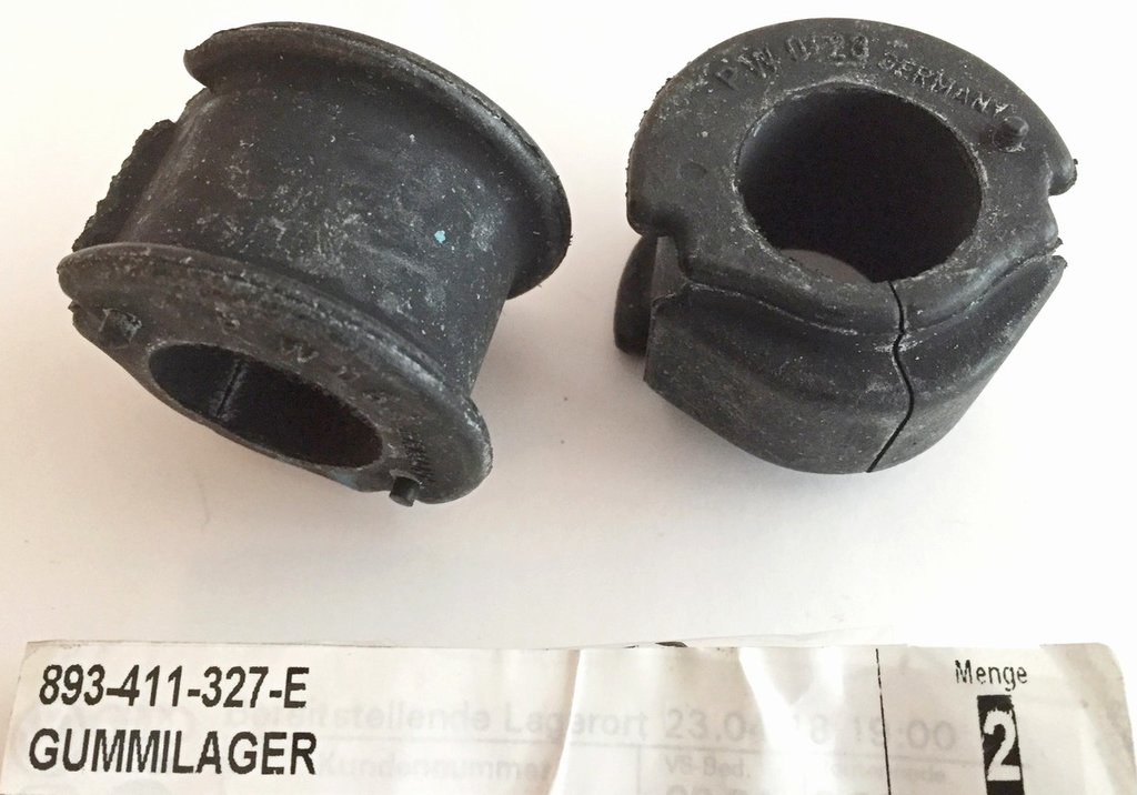

- Les deux silentblocs de la barre antiroulis

Pièces récupérées aujourd'hui:
Coupelles pour aller sous les supports de boite
Silentbloc de barre antiroulis
Rondelles caoutchouc pour le dessus des supports moteurs
Rondelles en plastique qui vont au-dessus des pièces précédentes sur les supports moteurs

Guide pour aligner le moyeu, le disque de frein et la roue pour faciliter la mise en place des boulons de roue

Faut croire que ça m'a tellement gavé, que j'ai commandé 4 caches de roues d'origine, alors que je veux rouler en 17-18 pouces... :AP-Smiles_154:

Opération Jauge à essence !
:AP-Smiles_47:
Ce ne fût pas simple de se procurer l'outil que je pensais obtenir là où j'achète mes pièces (mais paraît qu'il y a un nouveau chef et qu'on ne rigole plus...)

Bref, tout est expliqué ici -> https://forums.audipassion.com/topic/203631-cab-remplacer-indicateur-de-niveau-de-carburant-jauge-à-essence/
