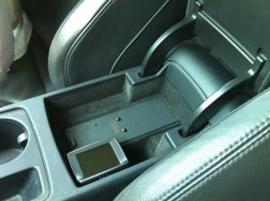

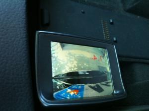

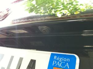

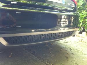

Voila
Alors autant bizarre que ca puisse paraite mon A5 import allemand type Ambition luxe et bourrée d'options (BO, keyLess, Adaptive Light, Alarme, Siege sport élec, Jante 19 Y, Sac à ski, rétro rabatables,...), n'avait pas de radar de recul ni bien sur caméra !!!
Assez genant quant on y est habitué.
J'ai donc investi dans un kit valeo Beep and Park Vision.
Ne voulant pas percer mon pare choc S-Line tout neuf (je venais de l'installer), j'ai installé les capteurs dans le nid d'abeille de la valence AR. Résultat, on ne voit presque rien. Il faut par contre installer impérativement les bagues correctrices d'angle, sinon les capteurs captent le sol car ils sont un peu bas.
J'ai installé la caméra sur le coffre AR, à coté d'un éclaireur de plaque. J'ai percé la carroserie avec une scie a trépan, protéger la tôle avec du frameto puis peinture noire). La liason camera-coffre est étanche par un joint caoutchouc. De toute maniére cette zone est complétement protégée de la pluie.
Le boitier qui gére l'ensemble est placé sous l'ampli BO (côté gauche du coffre).
Le systéme complet est alimenté par le 12 V du feux de recul, pas de plus permanent (je me suis racordé sur le fil alimentant le feux de recul sur le coffre AR).
Les capteurs et la caméra se mettent donc automatiquement en route lorsque je passe la marche AR.
Le buzzer est situé sous la plage AR, on entend super bien.
L'écran qui est relié au systéme, par un unique cable RCA est logé dans l'accoudoir AR. J'ai passé les fil en enlevant la banquette AR et en démontant l'AR de la console (cendrier, aérateur, accoudoir). Il passe sous la moquette et est donc complétement invisible. J'ai percé un petit trou dans l'accoudoir pour arriver jusqu'à l'écran couleur.
Aprés vérification, l'écran est tout petit mais je vois parfaitement 30 cm de plus à gauche et à droite des extrémités de la voiture et 2 métres derriére.
Je m'en sers tres souvent. Je reléve l'accoudoir est le tour est joué.
Moins classe que dans le MMI mais beaucoup moins onéreux !!! et surtout possible en post équipement.

superbe installation ! très pro et excellente idée également pour l'alimentation qui fait que ca s'allume automatiquement. Sinon quand tu dis "moins classe que via MMI" ca se discutte en fait car sauf erreur de ma part (ceux qui on une camera rectifiez moi si je me gourre) on ne peut pas voir à la fois les pictogrammes de la voiture avec ses obstacles environnents et voir en meme temps la video.
Personnellement j'ai déjà les radars AV et AR donc je vois les pictogrammes 2D symbolisé en rouge mais pouvoir controler et voir à la fois en 3D et en 2D c'est un plus assez séduisant.
Mais ca ne m'a pas l'air aussi si simple que ca pour le piétre bricoleur que je suis de faire démontages, percages, raccordement électriques, et que rien ne bouge. En tout cas merci pour ces infos, si j'ai le courage ou un bon pote bricoleur qui veut m'aider je le ferais. Dernière question est-ce que c'est possible de n'utiliser que la caméera sans les capteurs et sans que ca fasse de bruit ?
car comme j'ai déjà les radars de recul qui font des bip et le pictogramme sur ecran MMI il n'y aurait que la video qui m'interressait en fait dans une telle installation
Lien à poster
