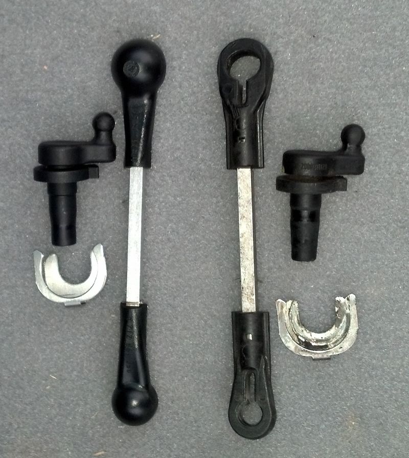

Comme la bielette n'arrête pas de se barrer, j'ai commandé chez Audi le kit réparation (merci à Docteurlemaire pour la ref!!!! car ils ne connaissaient pas!!!)
Je tâcherai de vous faire une photo du kit... Et je vous dirai si il y a une différence par rapport à l'origine.....

Bon, il y a une réelle différence entre les deux versions de la bielette! J'ai fait des photos et je vous montrerai ça bientôt. Mais il a fallu que je démonte toute la tubulure d'admission d'air pour pouvoir changer la rotule de commande des volets....
Lien à poster
Bonjour Coyote,
Aurait-tu une photo du kit ? d'apres ce que tu dis, ce kit comprend une bielette et la rotule du bas (sur la tubulure) ?
J'ai effectué un demontage et nettoyage complet des 2 tubulures (pas de jeu des clapets), j'ai resseré les bielettes (donc plus de jeu), et malgré cela, j'ai toujours le defaut!!! :( je viens tout juste d'intervertir les moteurs actuateurs pour voir si mon defaut se reporte coté 1... resultat, le defaut reste coté 2!!! J'en deduis que les moteurs n'ont rien ? je ne comprends plus rien :( si une personne pouvait eclairer ma lanterne, j'en serai ravi! :)
Merci
Lien à poster
Comme annoncé, voici les photos du kit réparation avec à gauche la nouvelle bielette et donc à droite celle d'origine
et en haut la rotule à changer sur la tubulure (sur la photo, celle de gauche face au moteur)

Merci pour les photos coyotte :) c'est quand meme dingue que lorsqu'on va chez audi et que l'on demande une bielette ( probleme connu dans chaques concessions) ils ne savent pas qu'il existe un kit de reparation!!! franchement....
Je vais le commander demain et leurs ferait la remarque!

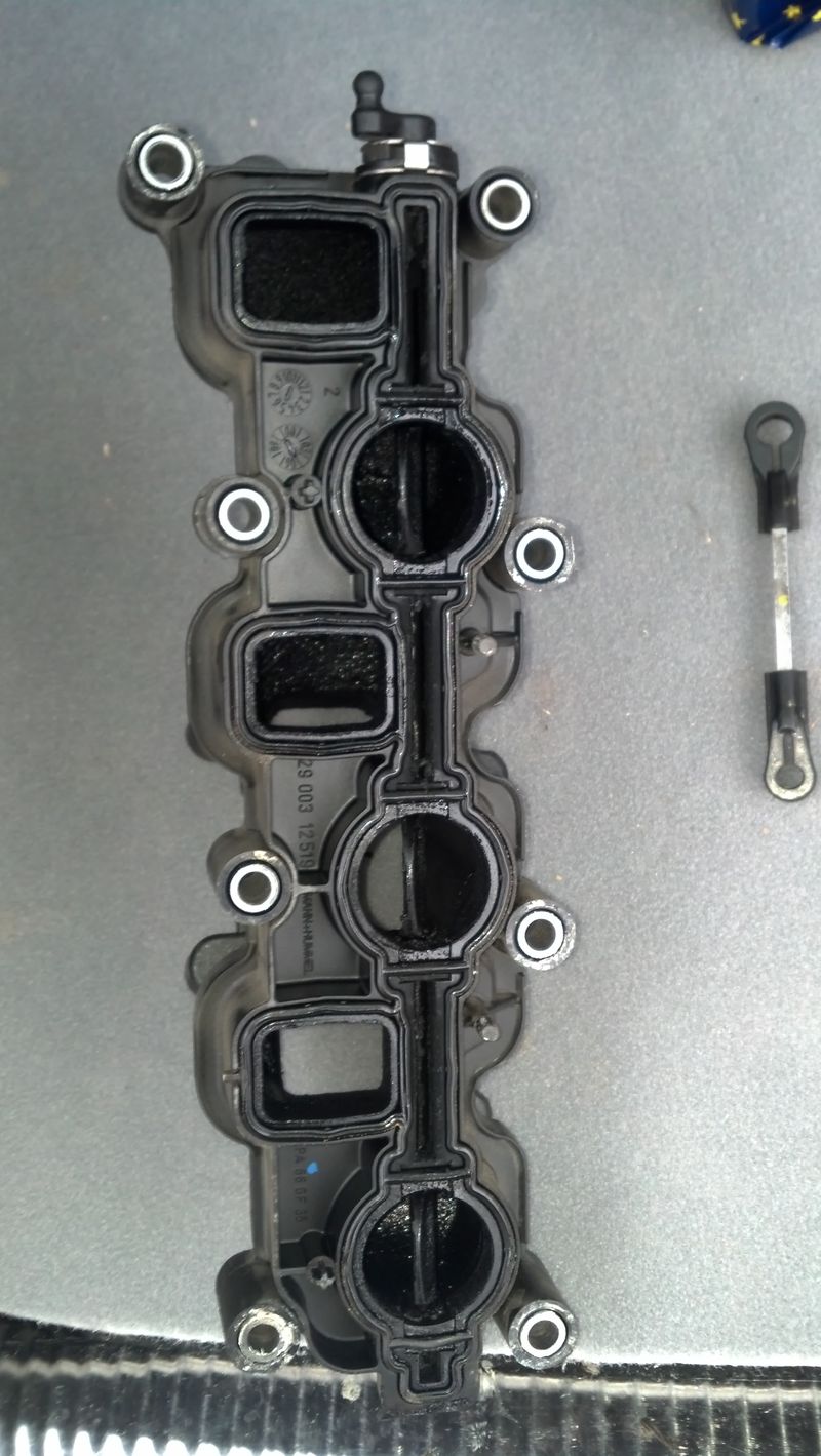

C'est un non-sens total de faire l'opération d'un seul côté. La calamine se dépose de manière quasi identique sur les deux volets. Un peu plus sur la tubulure côté conducteur car l'arrivée recyclage des gaz (vanne EGR) est plus proche.
Ici les images avant nettoyage. Difficile de dire que la droite est moins encrassée que la gauche !
De plus, les biellettes originales ouvertes ont été mal étudiée. Preuve en est, les nouvelles sont fermée.
Egalement insister afin qu'ils en profitent pour nettoyer la vanne EGR, le papillon et la tubulure => quitte à devoir payer quelque chose pour cela.
droite : Volet 1
gauche : Volet 2 :
Modifié par moiaussimoi
Lien à poster
Voila,
L'intervention est faite, j'ai demandé a voir les 2 tubulures, un peu ecrassées mais rien d'anormal pouvant obstruer la fermeture ou l'ouverture correct des volets (la voiture totalise 86000 kms)
Verdict, jeux dans les axes ne permettant pas la fermeture compléte des volets,
Comme dit COYOTEDU51, peut etre que le remplacement des axes aurait suffit, d'ailleurs evoqué avec la concession, cette opération a été faite un temps mais plus maintenant,
Mais voila, le moteur n'étant pas un 1.0 68ch, j'ai préféré l'option remplacement complet des 2 tubulures d'admission (je ne suis pas joueur :nanana: )

bon sang, un kit à 12 euros qui m'eviterais d'en dépenser 600 !!
merci à tous pour la ref de ce kit dont mon garagiste ne connaissait m^me pas l'existance.
je vais donc le commander et commencer par changer cela moi même.
questions:
- est-il necessaire de demonter completement le boitier pour changer se bout d'axe rotule en plastique?
- quelle precaution pour le demontage du tuyau gasoil HP et pour le redemarrage par la suite?
sans vagcom peut-on forcer la vanne de carburant n276 pour reamorcer le circuit gasoil et ou se trouve t-elle?
merci
Lien à poster
questions:
merci
Si tu ne veux changer que l'axe sans demonter la tubulure, il te faut demonter (3 vis) le moteur SIEMENS, mettre un petit chiffon derriere l'axe de la tubulure pour eviter de perdre une piece dans le moteur :) oter l'agraf et remettre tout en place avec les pieces neuve! attention, dans l'axe rotule de la tubulure, il y a une bague en plastique a remettre si elle sort avec la rotule...
Si tu veux tout demonter, pense a remplacer tout les joints... et si tu demontes le tuyau HP du gasoil, trace un repere au marqueur sur l'ecrou avant le desserage qui te servira au remontage ( cela evite de trop forcer au serrage). une fois tout remis en place, demarre ton moteur simplement, un voyant s'allumera a l'ODB et quelques secondes apres, ton moteur demarre et le voyant s'eteint! Pense a verifier (moteur allumé) qu'il n'y est pas de fuite aux 3 raccords du tuyau HP :)

Bonjour à tous...
D'abord un grand merci aux victimes-intervenantes dans ce post, ils m'ont permis de détecter facilement le pourquoi de l'allumage de ce fameux témoin "contrôle gaz d'échappement"
Dans mon cas, ouverture du capot moteur tournant, et là.... une des deux biellettes danse carrément la lambada!!!
Declipsage des biellettes, chauffage au briquet (pas taper svp!!!), resserrante au niveau de cette petite fente et re-clipsage après graissage... et miracle plus aucun soucis ni de témoin allumé au tableau de bord ;)
Néanmoins le kit de réparation viens d'être commandé chez Audi ;) Ils ne connaissent pas du tout ce kit et n'en avaient jamais vendu... donc merci à ce forum de nous fournir la référence de ce kit ;)
Lien à poster
Petit retour:
Démontage des tubulures pour remplacement des dites biellettes..... plus de témoin au tableau de bord, et un moteur qui semble un peu en meilleure forme ;)
Je n'ai pas oser récurer les tubulures, je .e suis contenté de simplement les nettoyer au nettoyant frein et soufflette (sans trop de pression)... et voilà ;)
Avec de la méthode, un peu de méticulosité et de la,patience, ce n'est vraiment pas difficile comme opération. Cela m'a pris environ trois heures. J'en déduis donc que la,main d'œuvre Audi est vraiment très élevée!! L'entretient de mon ex-Porsche me coutait bien moins cher.
