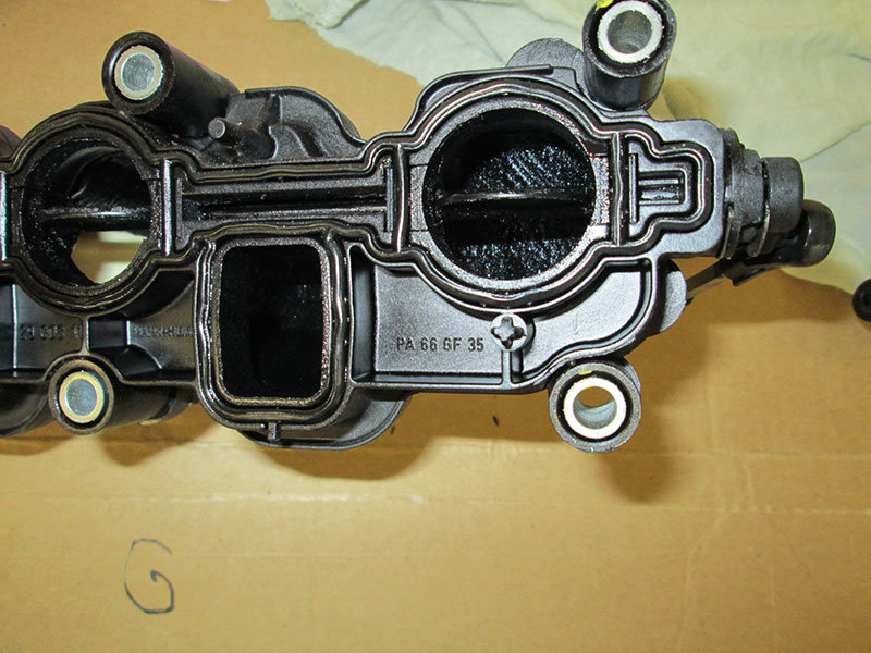

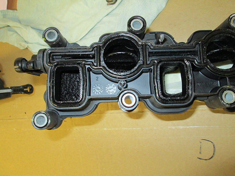

J'ai pu récupérer une paire de tubulure + moteur d'occasion. J'ai dans un premier temps nettoyer les 2 tubulures pour les remplacer les miennes par ces dernières.
J'ai vérifié que la course des volets pouvait être complète : elle est délimitée par 2 butées de part et d'autres du plan de rotation de la rotule. A priori, si ça touche des 2 côtés c'est que plus rien (calamine) n'empêche de le faire.
Une petite remarque au passage sur la conception de ces tubulures. Il s'agit de 2 parties moulées assemblées (vraisemblablement par action thermique).
Si on y regarde de plus près, on se rend compte que les 2 tubulures sont constituées des 2 mêmes parties assemblées différemment selon qu'il s'agisse du côté passager ou conducteur. La seule différence réside dans le trou débouchant de l'axe des volets. Et le hic, c'est que les 2 montages ne présentent pas les mêmes caractéristiques puisque l'un entraine une sorte d'effet de levier qui inévitablement conduira à du jeu... Je demande à voir la tête des nouvelles tubulures renforcées. Voilà pour la petite parenthèse. Revenons en à nos moutons...
Donc je disais, nettoyage, remontage et aleluia qq km de répis et rebelote !
