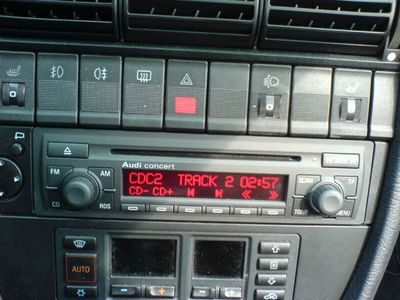

Bonjour à tous,
j'ai installé un DMC usb la semaine derniere sur mon A4 B6 de 2000, avec un autoradio chorus 2 (je n'ai pas de chargeur CD). et intégré le boitier dans la boite a gant
Le boitier est racordé sur l'entrée chargeur du poste, et j'ai mis la masse sur un vis sur le coté de l'autoradio.
le boitier fonctionne lorsque j'appuis sur cd, les musiques se lise bien, et les dossiers son bien ordonné.
Cependant lorsque je coupe la voiture et la redemarre, je reviens sur le cd 1, piste 1 (pas super agréable quand on etait sur la piste 50), est ce le cas également pour vous ? apparement chez Toutafond, il reprend la ou il en était.
De plus le temps de s'écoule pas sur le poste, il affiche toujours 00:00, et lorsque qu'il arrive à la fin d'une piste et passe a la suivante, le numero de piste ne change pas, du coup les numero de piste se desynchronise, et il deviens difficile de s'y retrouver.
Etes vous dans la meme situation de moi, ou ai-je un problême ? parce que selon ce site (alors pub ou pas) cela devrais marché : http://www.erditech.com/Interface-DMC-VW-AUDI-SEAT-SKODA-8PIN-cbjaaabja.asp
cela pourrais t'il venir du fait que je n'ai pas de chargeur à l'origine ? je vais voir pour activé via vag com des que j'ai le temps
Je pense que sa vient du faites que ton chargeur n'est pas activé au vag com, par contre a tu bien respecté l'arborescence qu'il faut faire ?
soit chargeur non activé, soit DMC défectueux ... ce n'est pas du tout le fonctionnement normal
pour passer sur le DMC, il faut se mettre en CD puis appuyer une 2nde fois sur la touche CD pour basculer sur le chargeur ou DMC
à l'afficheur :
en mode CD frontal : CD
en mode chargeur CD ou DMC: CDCx (x = numero du CD dans le chargeur ou numero du dossier dans le DMC)

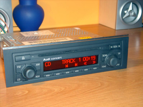

Bonjour à tous.
J'ai reçu mon XCarLink USB et je l'ai monté sur mon Chorus Gen II.
Pas de problèmes si ce n'est que je n'ai pas trouvé de vis de masse (j'ai coincé la cosse comme j'ai pu en attendant) et que malgré la présence d'un chargeur CD, il y avait le connecteur des commandes aux volants de branché dans l'emplacement (pas de problèmes de connexion avec les cables fournit pour conserver les commandes).

Bonjour à Tous,
Je viens de lire tt les topics afin de savoir si qqun avait le meme probleme que moi, mais non !
J'ai acheté et installé un DMC, je l'ai connecté a mon autoradio (le gros bloc avec l'ecran gps).
Ca fonctionne relativement correctement sauf qu'il ne veut pas demarrer à tt les coups mais bon, une fois lancé il fonctionne bien sauf que ...
j'entent mon turbo dedans !!! la masse est branchée sur la carcasse métalique de l'autoradio pourtant !
J'ai faradisé les cables (ne sachant pas s'ils etait blindés) mais toujours le meme probleme.
J'ai reussi a attenuer le parasitage en placant differement les cables derriere l'autoradio mais je les entens encore nettement.
Auriez vous vecu ca et resolu ce probleme ?
Salut j avais eu le meme probleme au debut j avais mis la masse sur la carcasse du poste et j avais des parasites, j ai finalement mis la masse sur une vis derriere le poste et depuis plus aucun parasites ;)
Une visse qui ne se trouve pas sur le poste mais au fond de son logement ? Je vais essayer, merci de ton aide.
