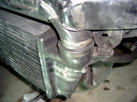

as tu vérifié que toutes les durites après turbo sont bien emboitées, notamment au niveau de la traverse avant inférieure? J'ai déjà lu ça quelque part, mais je ne retrouve pas la source.
Ciao
Vincent
Comme par exemple çà =>
