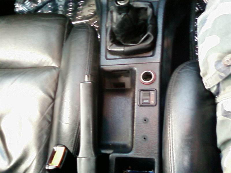

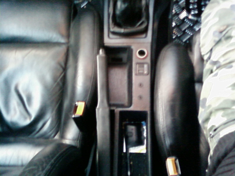

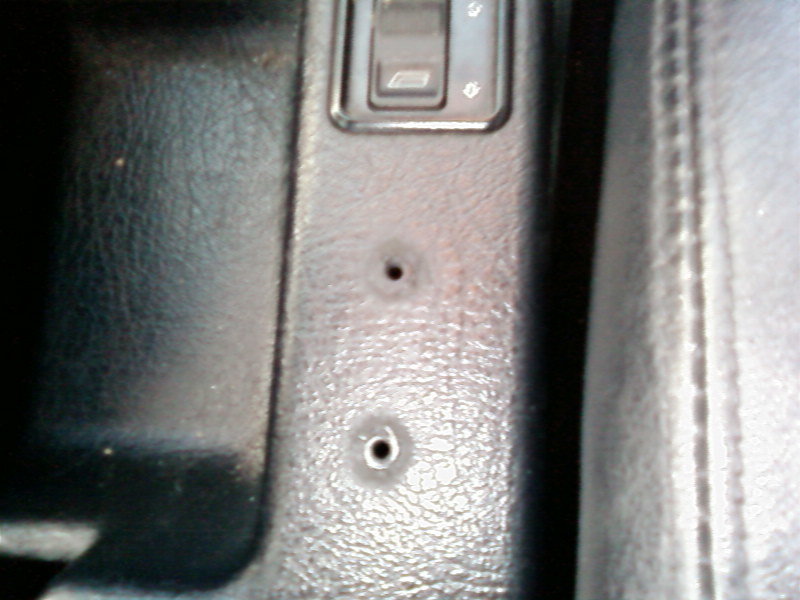

Comme certains le savent je suis le propriétaire d'une AUDI Cabriolet 2.3i 5 Cylindres.Je voudrais démonter ma "Console Centrale" pour accéder à mes Manomètre.Je pense avoir trouvé toutes les vis,mais je n'arrive pas à l'enlever à cause du frein à main :bleble: .
Alors si quelqu'un aurait le schéma du démontage où encore des photos,je suis preneur:bigthumbup:!

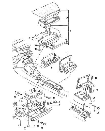

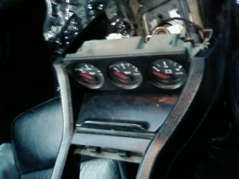

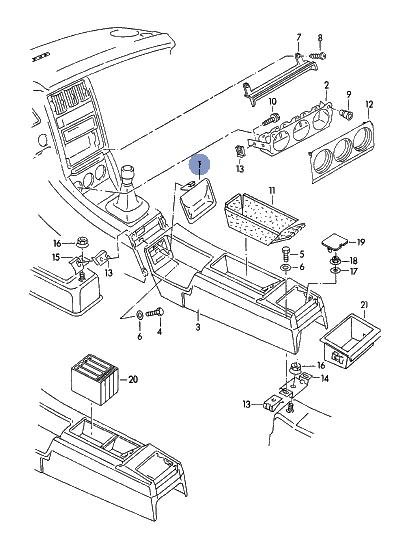

une petite image vaux mieux que 10000 mots .....

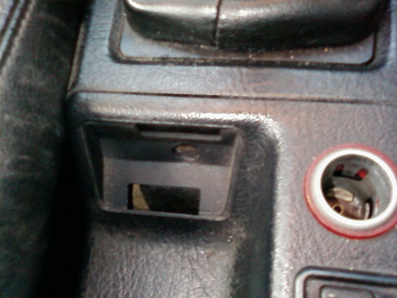

pense aux vis sous le cendrier AR,boule du levier de vitesse,levier de frein.

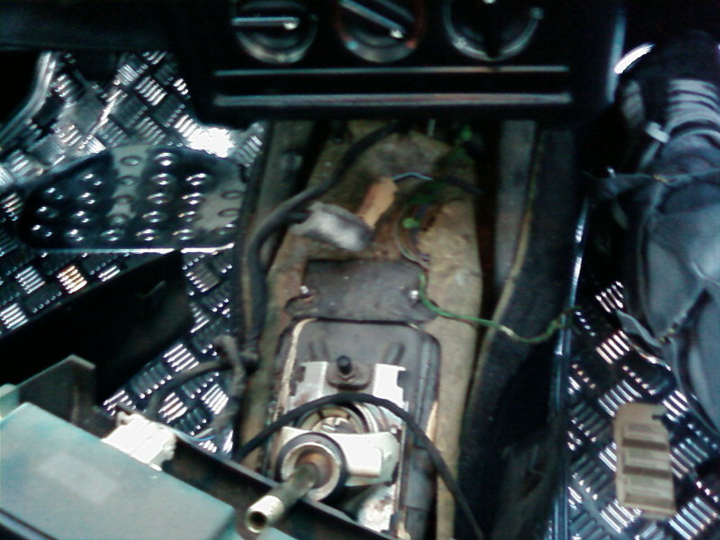

Je te mets les 2 avec et sans les manos.

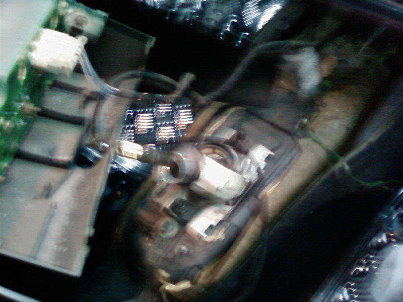

J'ai enlever toutes les vis,mais le Frein à main me gène pour retirer la console :furious: .
Ca coince :colere: .
Bonjour

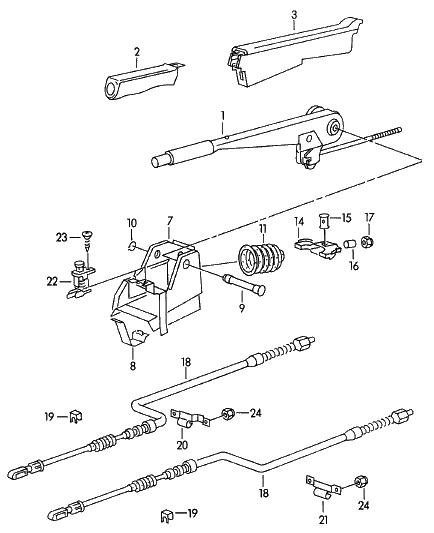

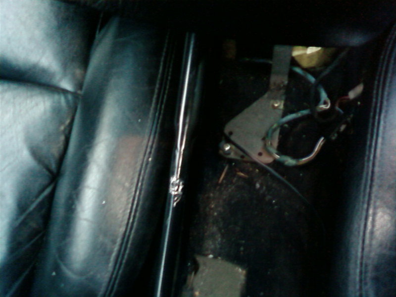

ben tu tires le frein à main à fond,tu enlèves l'embout de poignée du frein à main car si il est épais ca va coincer (d'ou petit coup de silicone) petite rotation de la poignée pour l'enlever,et après tu dégages la console centrale en faisant gaffe aux connecteurs électriques d'abord par derrière puis par l'avant et le tout en douceur pour rien arracher ou casser.
voir petit schéma descriptif pour te faire une idée (mais inutile de tout démonter..... :rolleyes: )

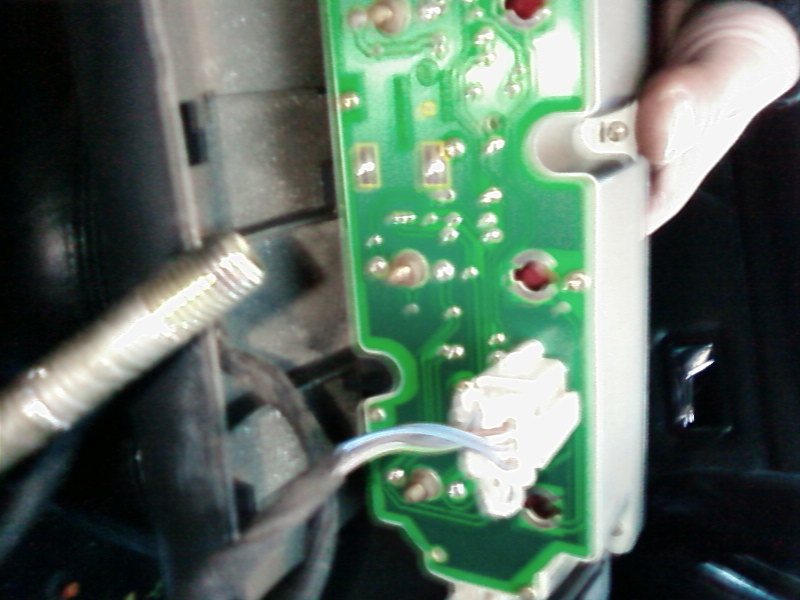

En fait j'ai plus d'éclairage de manomètres,alors il faut que je change ça mon pote!
:exclamation: a lors là zut et re-zut.... Un fusible ... Peut être.... Des ampoules HS... Moin sur, comment savoir si quelqu'un as une info.

Ce sont certainements des ampoules,car moi j'ai vérifié et j'ai quelques ampoules d'intérupteurs HS :furious: :colere: :furious: .

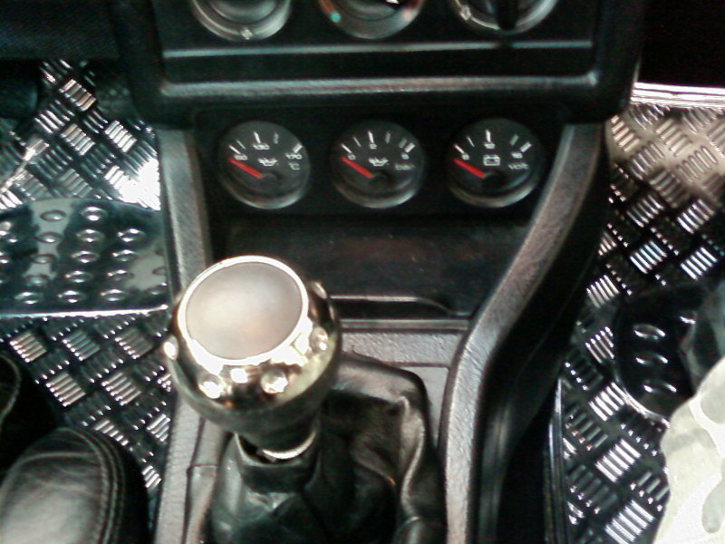

Sinon j'ai enfin réussi à changer les ampoules de mes Manomètres.Et je peux vous assurer que pour retirer le manchon et le soufflet en plastique du frein à main c'est super dur :furious: .
C'est une super merde :bleble: .

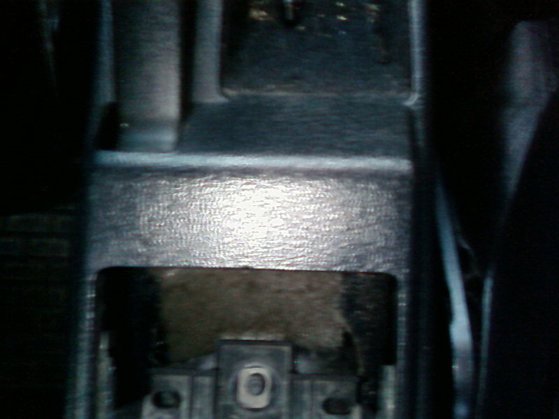

Je ne sais si depuis tu as eu le temps et ou reussi a retirrer la poigner de frein a main.
Il faut soulever legerement le clips qui est situer a l'arriere et dessous la poigner tout en tirant vers l'avant pour la sortir ensuite tu purras degager le chapeau de la commande et ainsi retirer la console centrale.

Merci pour ton aide,mais depuis j'ai réussi à le retirer et cela avec difficultés <_< .
En tout cas merci beaucoup pour tes indications :bigthumbup: .
