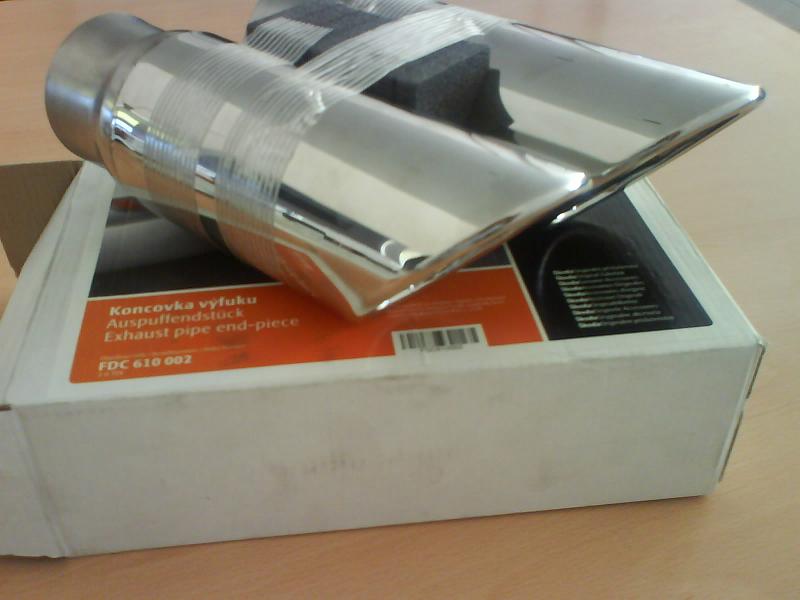

Comme quelques personnes m'ont questioné sur les sorties echapement, vla les references et un mini pseudo tuto.... :bigsmile:
Les sorties en question sont SKODA.....
...pour le 2.0 tdi (55mm) --> FDC 610 002
...pour le 1.9 tdi (50mm) --> FDC 610 001

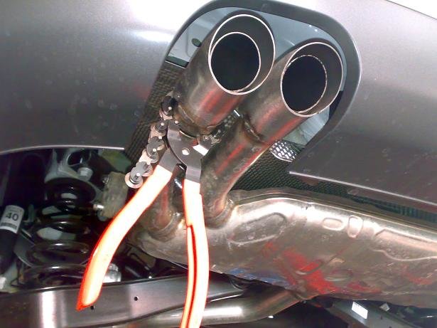

Avant...
...en l'air...
...on decoupe les sorties...
...les nouvelles sorties en place....
...une photo de plus prés...
...on soude et vla le resultat....
..encore une tite photo....
...et vla le resultat final!!!!
Ce n'est pas ma titine.... Mais cette modif a deja été faite :bigthumbup:

T'aurais le prix de la sortie, s'il te plaît ?
Je peux te dire que j'ai payé 50€ + tva, au portugal....., en france je ne fais aucune idée ;)

J'ai commandé la sortie pour mon A3.
Pour le prix c'est 49,56 € TTC, commandé et livré sous 2 jours chez un distributeur Skoda.

salut à tous jolie réalisation mais je suis pas envieu parce que j'ai fait pareil mais mes sorties viennent de chez profinox!Montage maison bien sur çà limite le coût.

Pour le montage oui c'est moi!J'ai bien pris mon temps pour les positionner et après un pointage en soudant puis demontage de l'échappement (on étai pas trop de 2 pour le retirer, un qui tient et un qui retire les silent block qui sont bien dur à retirer meme avec un peu de graisse, mais la voiture est neuve c'est normal) pour soudé tout le tour des embouts ensuite remontage et là attention les yeux, çà lui fait un trop beau cul!
Après je vais peu être retirer les anneaux mais j'ai peur que çà fasse un peu vide alors j'hésite et j'ai vu personne qui l'avais déjà fais.
Je l'avais fait sur mon ancienne A3.
Voilà le résultat pour te donner une idée :
Sur la new A3 je l'ai pas fait, j'ai juste gardé les anneaux, ça fait vide après !
Oui j'ai peur que çà fasse vide, en fait le truc c'est que les anneaux se décole alors j'ésitai entre retourner chez audi pour qu'il corrige le tir ou les retirer carrément.
