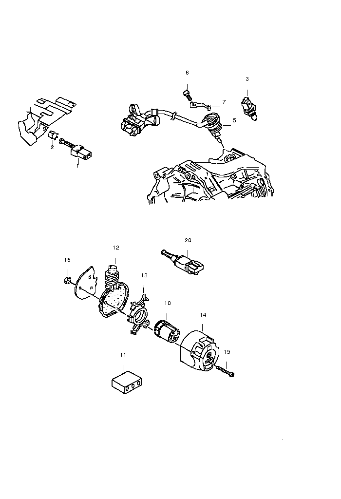

Innacio2006 avait déjà fait un post à ce sujet, manifestement, c' est bien son contacteur de marche AR qui serai HS.
Voici une photo de boîte ( en l' occurence, la mienne, TT quattro, mais on s' en fout, c' est pareil ! lol ). A mon avis, le contacteur se trouve dans le cercle rouge, car proche du sélecteur.
Il y a un autre capteur ( flêche jaune ) mais je ne pense pas que ce soit celui-ci car plus proche du différentielle.
Tu peux avoir accès par dessus, le capteur se trouve grosso modo sous la boîte à air ( boite à air qu' il fôdra surement déposer )

Alors c'était bien là où l'avait indiqué Highto ? T'as changé une pièce ?
Un peu plus de précisions permettrait à d'autres de faire comme toi ! :)
PS : Il n' est pas necessaire de déposer la boîte entièrement ! :bigthumbup:
Désolé de déterrer ce topic , mais sur une S4 V6 Biturbo , quattro forcément, le contacteur est aussi accessible par le dessus ?
Car je me suis glissé sous la voiture en la mettant sur 2 rampes et je n'ai rien vu!
Merci de m'aider, car j'ai vérifié ampoules et fusibles aussi, et tout est OK.
quelle année la S4 - quel moteur ?
Une S4 2.7l V6 BIturbo de 1999, les premiers modeles phase 2.
J'ai peut etre bien trouvé ça a l instant... mais rien de sur. Visiblement ça s'attraperait par le dessus.. mais il faut des mini mains... ?
pièces 3
