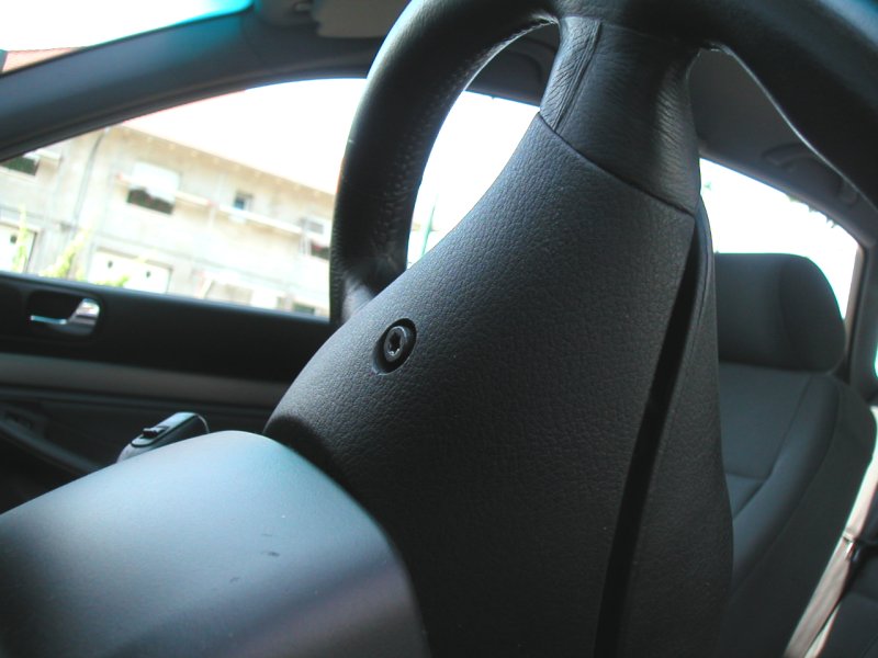

Tourner le volant de 90° afin de liberer les vis de fixation de l'AB.
user posted image
Il y a 2 vis a enlever:

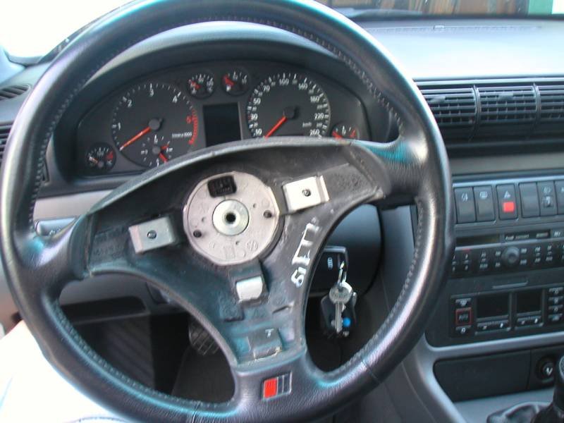

On voit ici le volant sans l'AB, on peut donc demonter la vis de maintient. Ici c'est du torx 12 pans (SV 12 chez facom) mais c'est faisable avec une clé torx 6 pans si elle est de bonne qualité:
user posted image
Démonter le volant puis les caches (ne pas oublier le grand cache au dessus des pieds), rien de sorcier...:

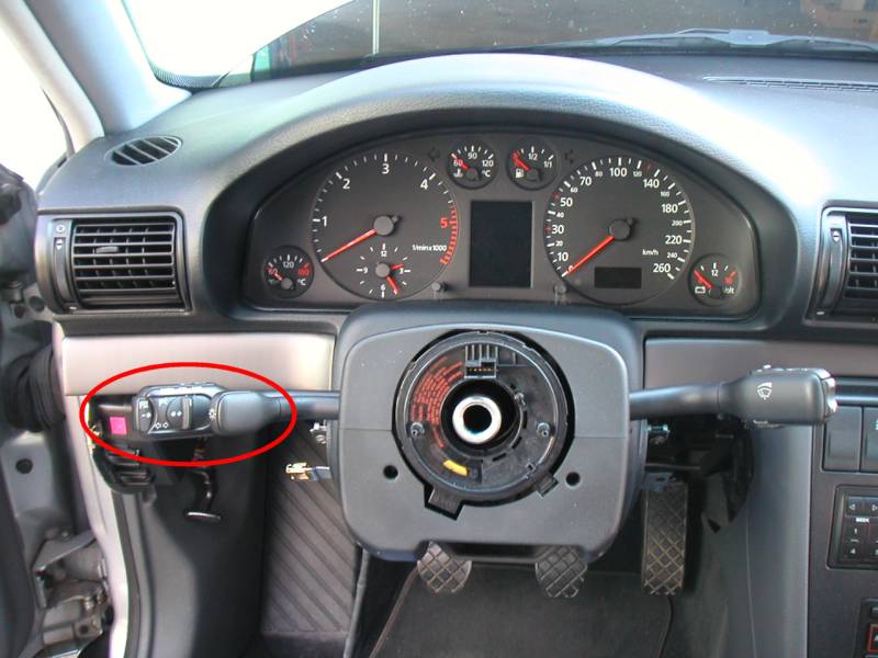

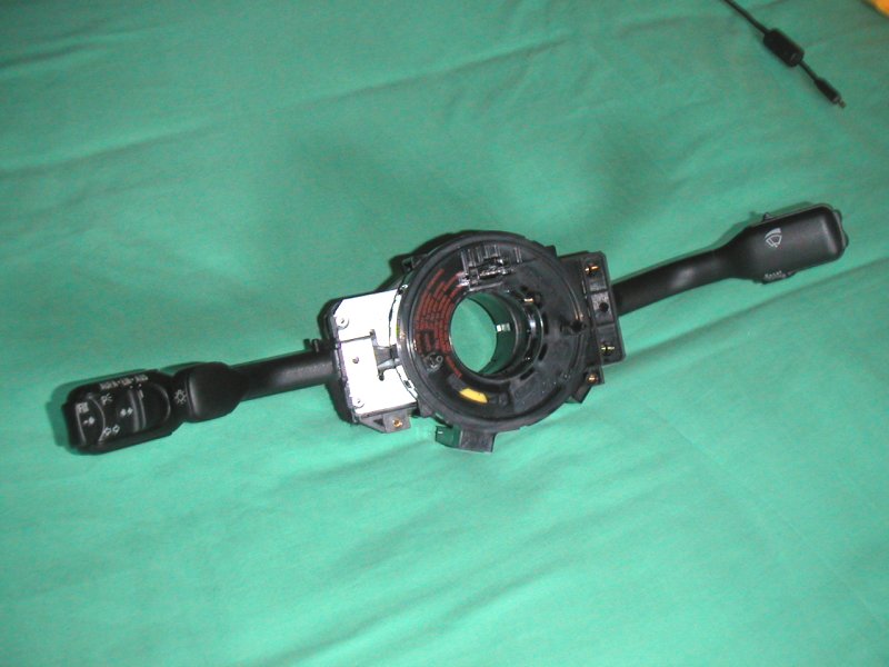

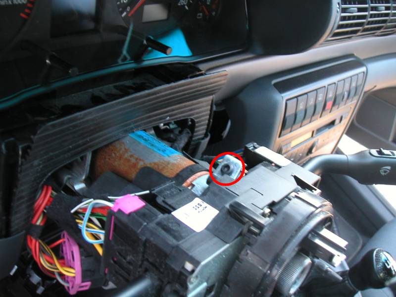

Ensuite il faut démonter les commandos. Pour cela ouvrir la vis de maintient sur la colonne, désaccoupler toutes les fiches et tirer l'ensemble vers soi:
user posted image

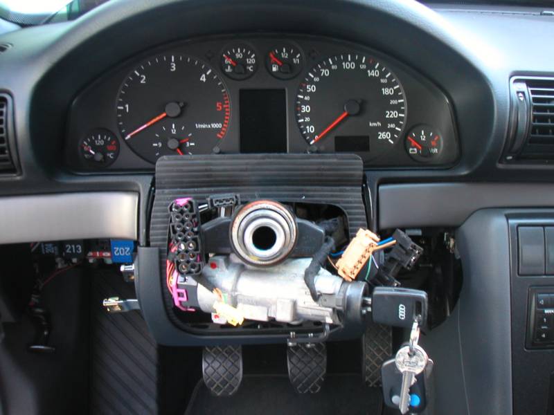

Vu sans volant ni commandos:
user posted image

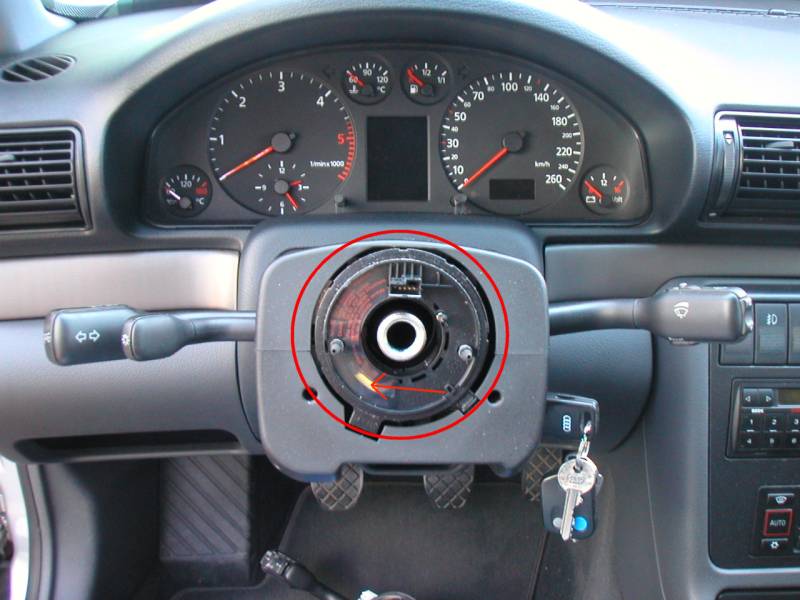

ATTENTION: Comme j'ai reussi a me procurer un ensemble de commando complet je n'ai pas eu besoin de démonter ce dernier. Cela n'a rien de compliquer, il faut juste faire attention a ne pas déregler le capteur de position du volant. L'ideal etant de bien regarder/reperer son capteur avec de demonter le commando et correctement le remonter.
Chez moi ca ressemble a ca (petit rouleau jaune dans la partie transparante):
user posted image

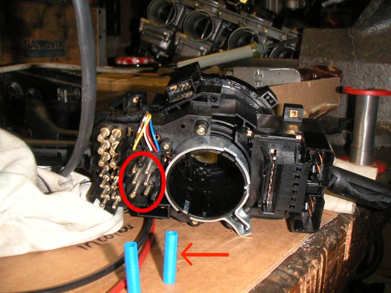

A partir d'ici il faudra faire preuve d'un peu de debrouillardise. Comprendre par la que le connecteur pour la commande faisant normalement partie du faisceau d'origine, il faut s'en fabriquer un. Moi j'ai trouvé une petite astuce. J'utilise une cosse (pour cable 1,5mm²) pour raccorder 2 cables electrique ensemble, ca avait nickel la bonne taille pour rentrer dans les connecteurs:
user posted image

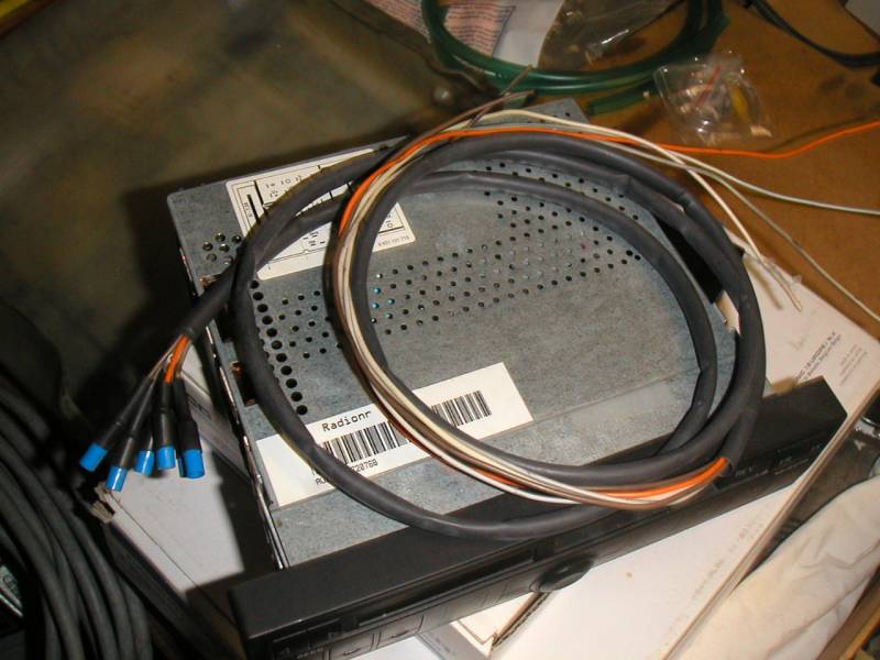

Puis il faut realiser le faisceau, avec 6 fils. Bien reperer couleur/n° de borne:
user posted image

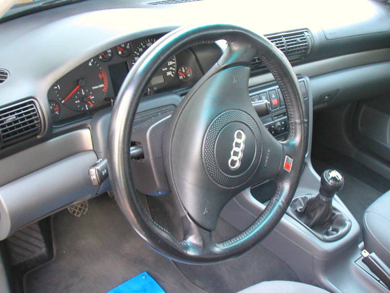

Remonter tout dans le sens inverse, ca ressemble a ca (remarquer l'option de regulateur de vitesse !!!)

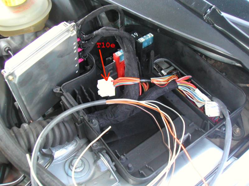

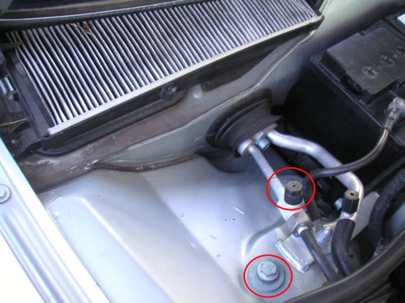

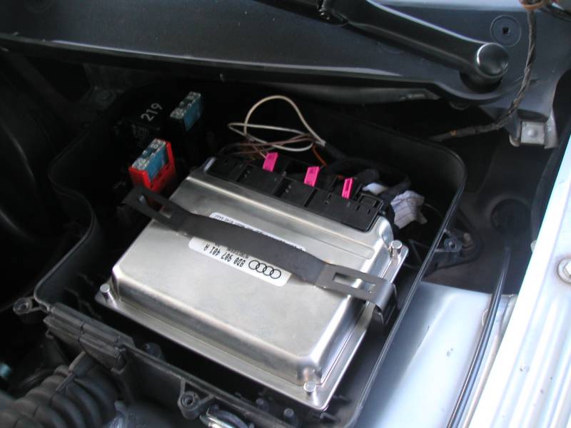

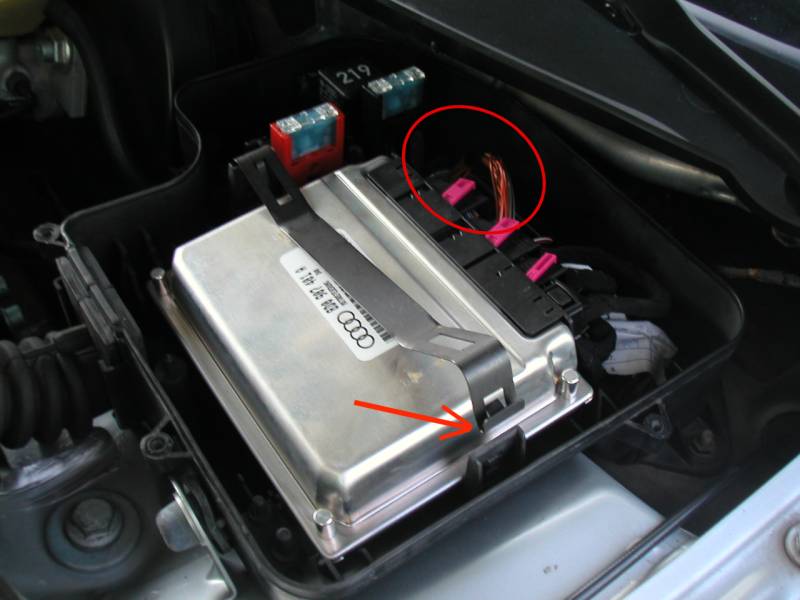

La suite ce passe a l'avant. Ouvrir le boitier du calculateur, degager ce dernier en enlevant le clips. Le connecteur a modifier se trouve derriere:
user posted image
Degager le calculateur et debrocher la fiche blanche (15 fils). Remonter aussi le faisceau réalisé précedemment par ce trou:
user posted image

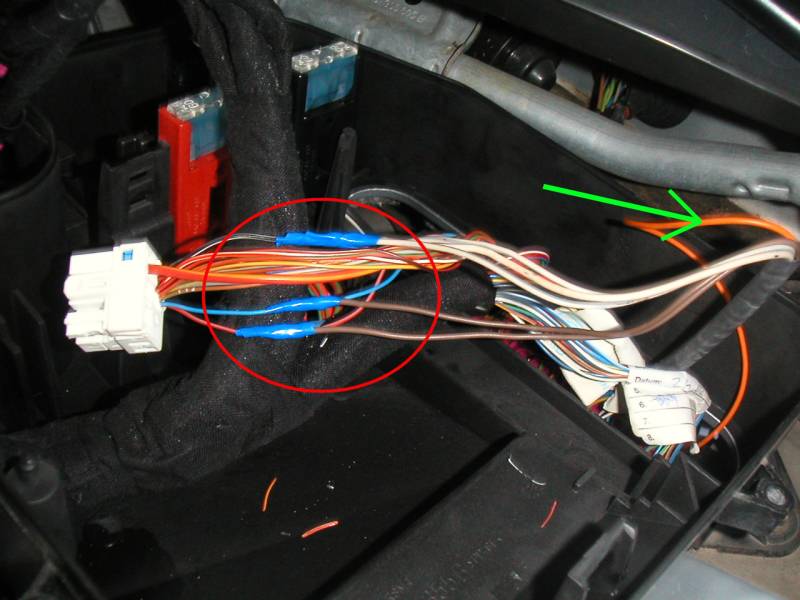

Puis il faut se repiquer sur la fiche. La technique la plus simple et la plus fiable et de denuder le fils sur env 1cm, d'enrouler autour le fil qu'on veut raccorder, puis souder a l'etain le tout. Bien isoler par apres. Ce n'est pas des plus esthetique mais ca a l'avantage de super bien tenir sans couper le faisceau d'origine. Le fil de la broche n°5 doit etre retiré vers l'habitacle (fleche verte, chez moi il est orange):
user posted image
Les branchements sont les suivants (ce sont les meme que pour le 1.8 turbo, 2.4 et 2.8 V6):
Pin 1 du GRA sur le pin 7 du connecteur blanc (fil rouge/gris)
Pin 2 du GRA sur le pin 8 du connecteur blanc (fil bleu)
Pin 3 du GRA sur le pin 9 du connecteur blanc (fil rouge/jaune)
Pin 5 du GRA sur le bornier 75X
Pin 6 et pin 4 du GRA ensemble sur le pin 10 du connecteur blanc (fil noir/blanc)
Normalement pour le branchement des 1.9 TDI:
GRA-Pin 1 dans Pin 1 du connecteur Brun
GRA-Pin 2 dans Pin 1 du connecteur Jaune
GRA-Pin 3 dans Pin 8 du connecteur Noir
GRA-Pin 5 sur le bornier 75x
GRA-Pin 6 ensemble avec GRA-Pin 4 dans Pin 9 du connecteur Jaune
Remonter le tout dans le sens inverse:
user posted image

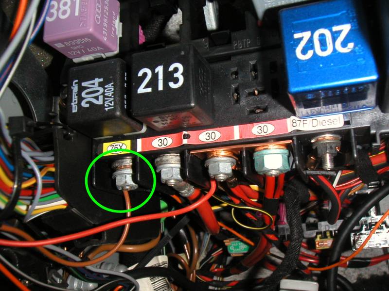

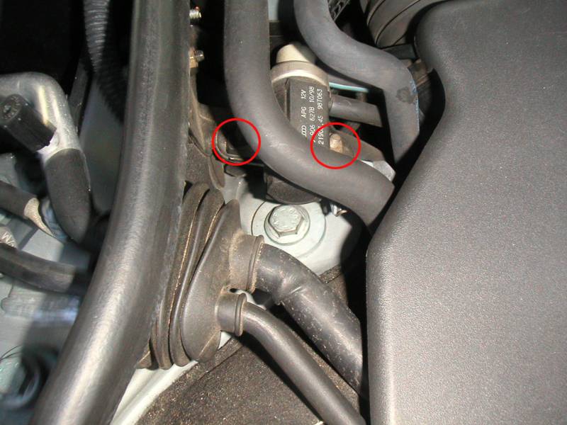

Brancher le fil precedemment tiré vers l'habitacle sur la borne 75X en dessous des differents relais a l'aide d'une cosse diam 6:
user posted image

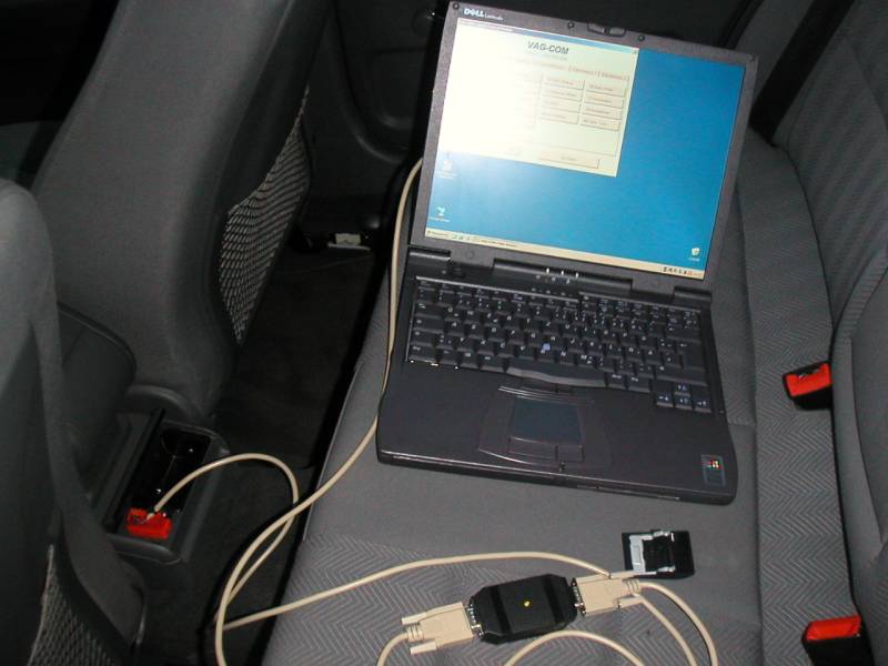

La partie manuelle etant finie ici, remonter tout ce qui a été demonté, ne pas oublier de rebrancher la batterie. Se connecter via Vag-Com:
user posted image

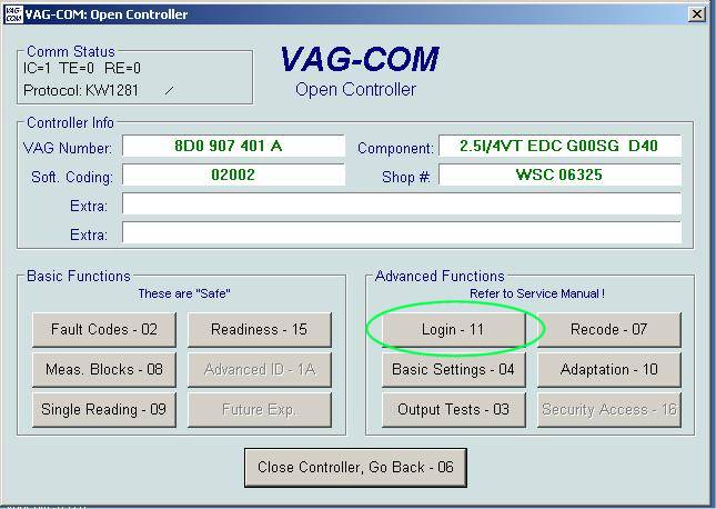

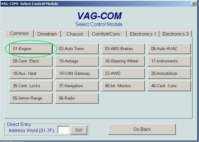

Aller dans Engine:
user posted image

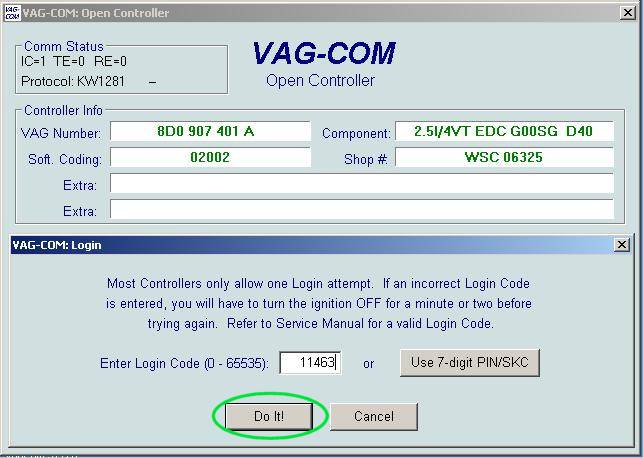

Puis Login 11:
user posted image
Enfin entrer le code 11463 puis valider:
user posted image
Si vous n'avez pas vag-com, normalement un bon concessionnaire VAG sympa devrait faire l'acitvation du GRA gratuitement.

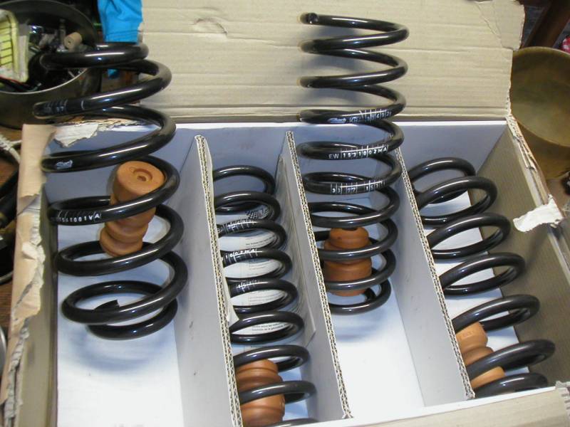

Un petit tuto sur le remplacement des amortisseurs avant et arriere:
Tout d'abord mon acquisition, sur ebay.de biensur!. L'affaire du siecle (décidement... laugh.gif ). Des ressorts Eibach 100% neuf a... 36€ avec les frais de port, trouvez mieux !
user posted image

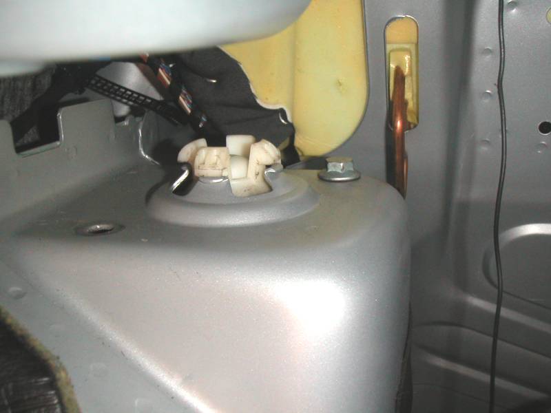

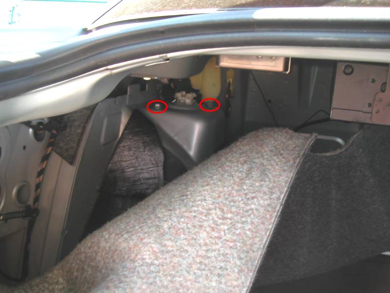

Dans le coffre, enlever la moquette pour atteindre la visserie supérieur des amortisseurs, il y en a 2 (de 13):
user posted image

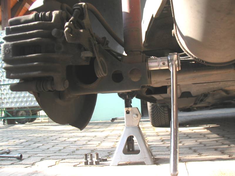

Une fois les 2 vis retirées, démonter la vis inferieur (de 16):
user posted image

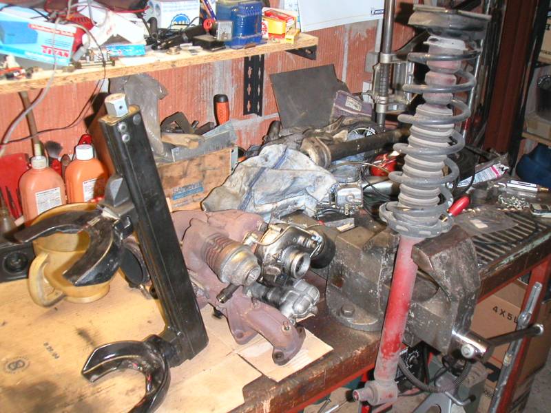

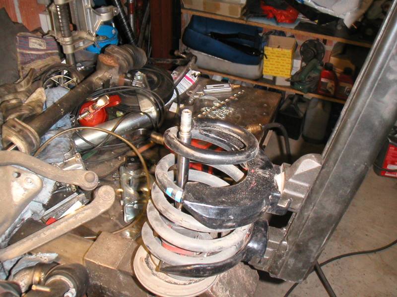

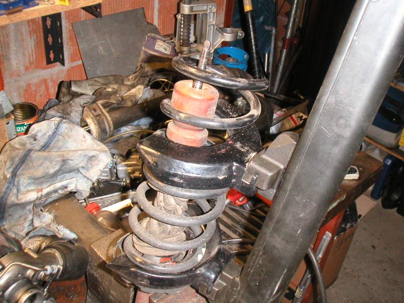

La suite se passe dans l'atelier. Bien fixer l'amortisseur sans trop le serrer, sinon il y a risque de deformer le foureau. Remarquer le compresse ressort "pro" que j'ai taxé a un pote:
user posted image

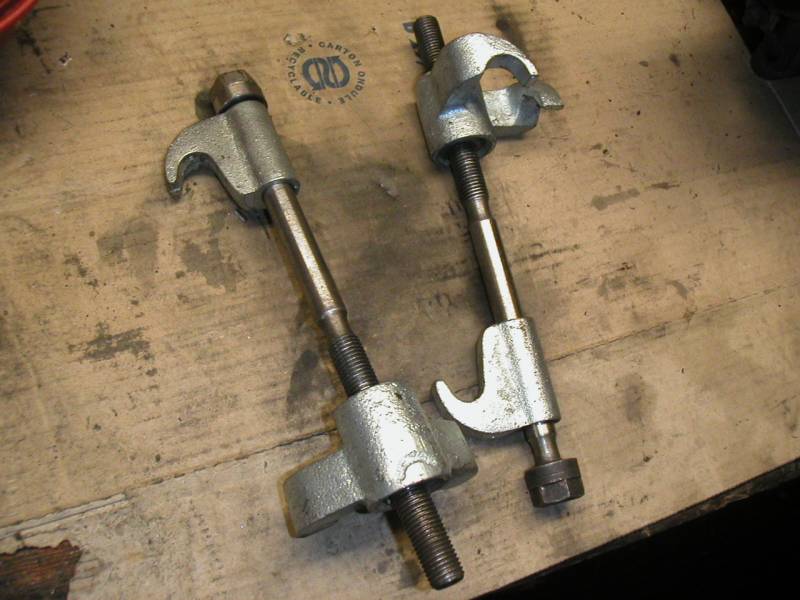

Ce type d'outil etant tres chere, de simples compresse ressorts se trouve dans chaque bon centre auto pour une 20ene d'€. D'habitude je les utilise tjs mais c'est quand meme beaucoup plus agreable avec du matos de pro:
user posted image

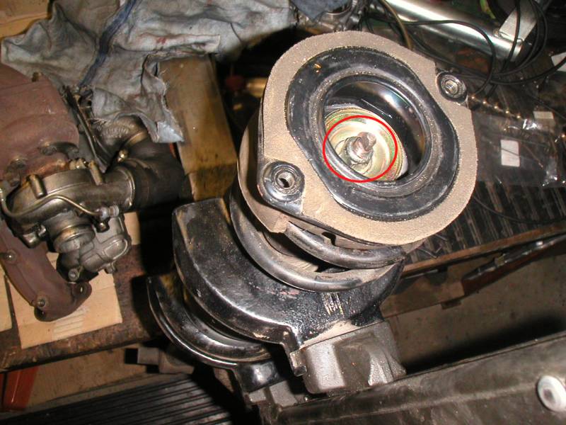

Bon la suite. Apres avoir serrer le ressort, devisser la vis du haut:
user posted image
Enlever la tete:
user posted image
La il suffit de remonter dans le sens inverse selon qu'on change l'amortisseur, le ressort, etc... Moi j'ai aussi changer les cahoutchous de butée meme s'ils etaient encore en tres bon etat.

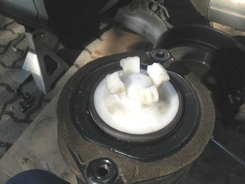

Pour le remontage, bien reperer la forme du trou superieur par rapport au trou des vis:
user posted image
C'est important, car il faut replacer le crochet sur la tete d'amortisseur de facon a etre maintenu lorsque les trous sont face à face. Vous comprendrez quand vous serez devant la chose. Mais la photos suivante aide bien:
user posted image

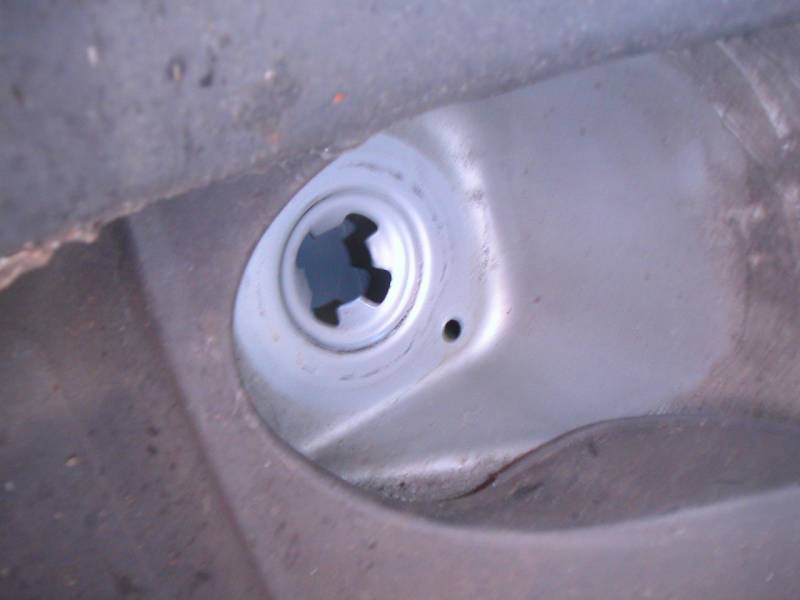

Remettre d'abord le fourreau dans le support inferieur ainsi que la vis:
user posted image
Puis pousser l'amorto vers le haut et refaire le 1/8 de tour pour maintenir l'amorto en place. Puis remettre les vis:
user posted image
Serrer le tout et remettre la moquette en place. Voila pour l'arriere, simple non ?

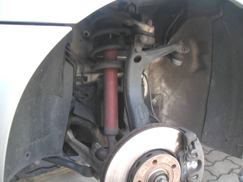

Vue sur le train avant:
user posted image

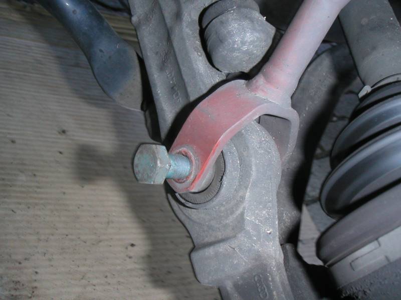

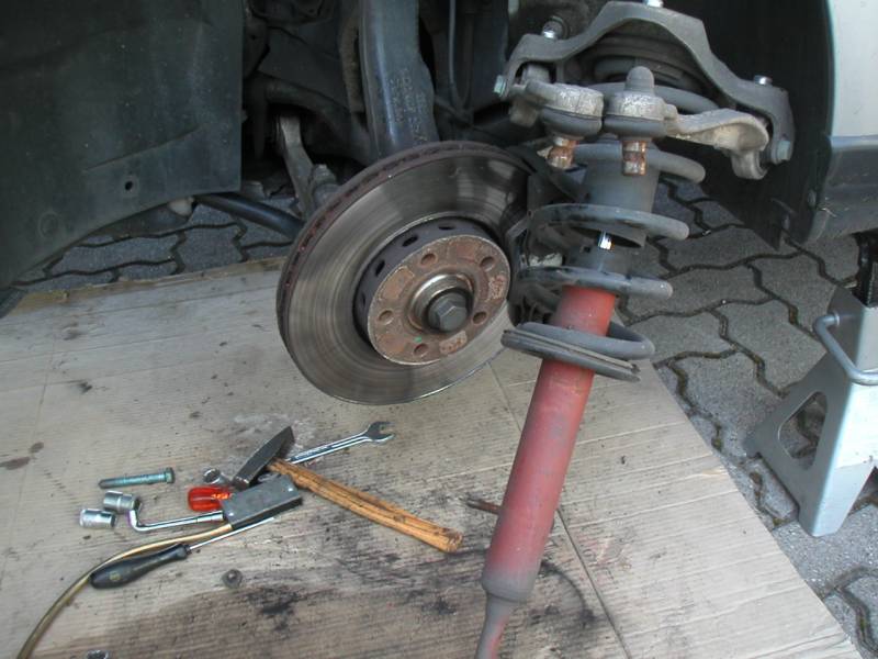

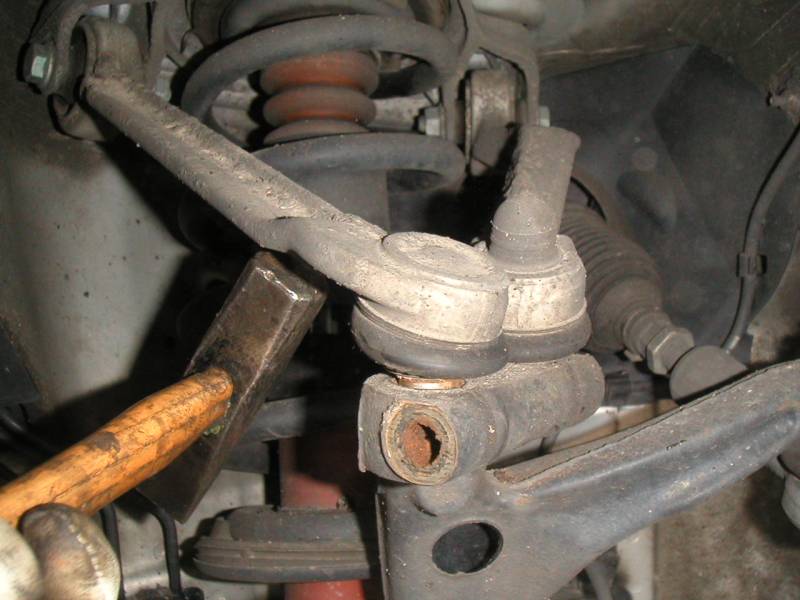

Retirer la vis de maintient des rotules, et a l'aide d'un marteau, les retirer:
user posted image

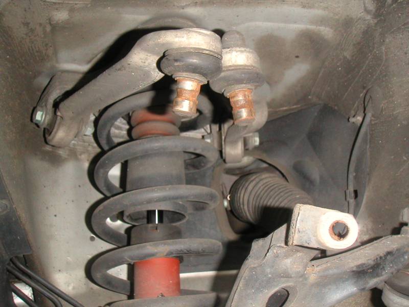

Degager le tout:
user posted image
Retirer la vis du bas:
user posted image
Sortir l'amortisseur, c'est limite mais ca passe, attention a ne pas blesser le soufflets de cardans, je n'ai pas envi de faire un totu sur les soufflets de cardans laugh.gif Retirer les 2 vis de 13 ou sont fixés les tirants de suspention:
user posted image

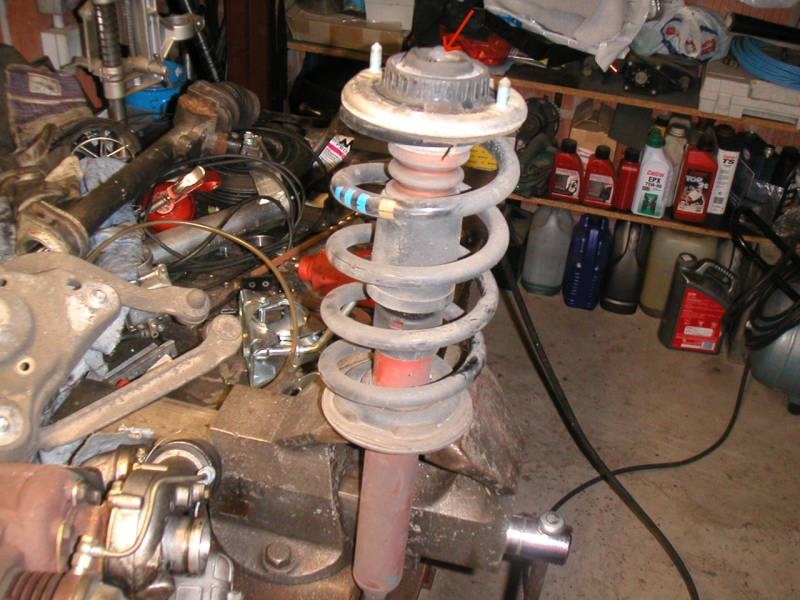

Retour a l'atelier. La procedure de démontage est la meme que l'arriere:
user posted image
Attention pour l'avant il faut beaucoup compresser comparé a l'arriere:
user posted image

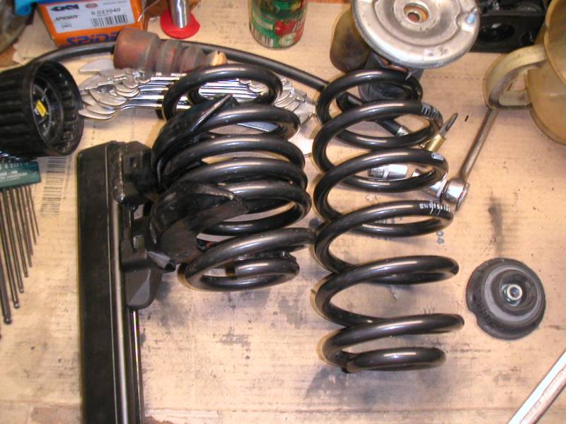

Pour donner une idée de la compression necessaire au remontage, et la ca bourrine severe !
user posted image

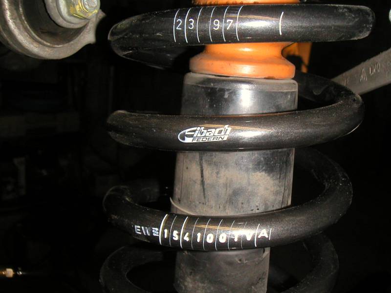

Bon photo inutile mais ca me plait trop, j'en pleurerai presque biggrin.gif Eibach c'est de la balle:
user posted image
On remonte le tout dans l'autre sens (attention a l'empilage des rondelles et on remet ca dans le vehicule. La un petit conseil, de preference etre a deux sinon c'est prise de tete assuré. Un en bas qui place l'amorto et l'autre qui remet en place les 3 vis du dessus. C'est faisable seul mais c'etait vraiment la galere. Le plus important etant de bien respecter l'angle de la chape inferieur par rapport au support superieur (on peut le mettre en place l'amortisseur remonté). Ne pas oublier de graisser toute la visserie au remontage, ce sera sympa pour le prochain demontage:

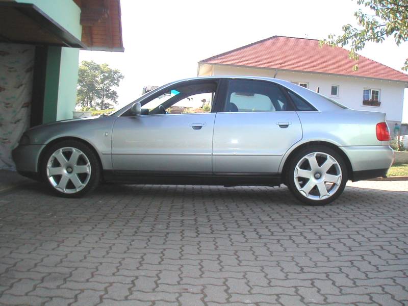

YES c'est la fin, resultat final tant attendu. Pas jacky du tout, hyper sobre et tellement plus aggressif:
user posted image
Ca pete non ? Encore une parce que c'est vous:
user posted image

J'ai éssayer d'en démonter un, mais impossible d'enlever la goupille avec écrou pour les rotules.
Il est bien décrit dans la procèdure qu'il faut taper dessus avec un marteau pour l'enlever, je n'y arrive pas, ça à l'air bien grippé!!!
qq un aurait il une astuce?? j'avoue avoir un peu peur d'y aller fort surtout que je n'ai pas envie de mettre un coup de marteau dans l'aile :mdr:
Merci d'avance les gars
Koumee
il te faut un attache rotule 25€ au norauto
Merci pour ta réponse mais c'est la goupille que je n'arrive pas à enlever pas les rotules.
c'est la goupille avec un boulon de 16 au bout qui fixe les rotules dans leur empalcement.

c dingue impossible d'enlever cette vis de maintien des rotules (ou goupille).
2 eme essai ce matin avec super dégripant, massu avec une rallonge, rien n'y fait !!!
Franchement si qq un à une astuce je suis preneur.
Je m'en doutais que le train avant allait m'embeter :(

J'ai eu le même problème sur un S4, la seule solution à été de le noyer de dégrippant trés fluide, laisser toute une nuit ensuite de chauffer à la lampe la vis et non les bras et avec une clé à choc et une douille à choc avec insistence et patience j'en suis venu à bout, le tout est de réussir à la faire tourner !!
Bon courage !

Obligé d'aller chez un pote garagiste pour tomber la fameuse goupille extremement grippé.
Bon courage pour les futurs courageux !!! :)

J'ai une petite question concernant le régulateur, as tu le cablage exact au calculateur pour un audi a4 b5 1998 1.9 tdi 110 quattro, mets cable sont de couleur blanc, gris, bleu, jaune, noir.
Merci pour ta réponse.
En piece jointe, la fiche acheter en allemagne.
Cordialement Christophe.

- Comodo 4D0 953 513 A 01C - 110,80€ HT
- Prise derriere le comodo: 443 971 635 - 3,21€ HT
- 5 Fiches pour la fameuse prise: 000 979 117 - 6,75€ HT
TOTAL: 144,43 TTC / Délai de livraison 24H :bigthumbup:
Pour te repondre Kriss A4, il a fabriqué lui meme son faisceau, mais le principe reste le meme, les n° des broches sont inscrites sur le comodo à ce que j'ai compris.
Koumee: Demain je finis le train arrière, je déconseille les griffes ou brides (norauto) à ressort c'est de la vraie daube !!!
ça dépanne bien qd meme mais je trouve ça vraiment dangereux.

J'ai commencé a monter le tout, le comodo est en place, reste plus que les branchements que je ferais ce soir.
( 1 heure de démontage / remontage pour le moment. )
J'espère que le branchement cité plus haut pour la 1.9 TDI Correspond bien. :jap:
A ce soir :biere:
21h00:
Tout est fini :rolleyes: :malelovies:
Bref à peu prêt 2h30 de montage du début jusqu'à la fin, gros bravo pour le tutoriel, le câblage indiqué pour la B5 1.9L TDI est correct.
Toute la numérotation est présente sur le comodo et les différentes prises.
Un petit flip néanmoins au moment de l'activation:
-Si à la saisie du login d'activation ( 11463 ) le calculateur vous déconnecte sauvagement, il faut couper le contact et le remettre.
Se remettre ensuite sur le calculateur moteur et entrer le login de désactivation 16167 (même si le calculateur ne l'a pas activé).
Sortir du calculateur et couper le contact.
Remettre le contact, re-rentrer dans le calculateur moteur et re-saisir le login d'activation de l'auto cruise (11463) et la, miracle, ça
fonctionne.
Merci encore pour ce tutoriel. :coucou:

Salut Jorian,
voila les couleurs de fil et de connecteur pour le 1.9 TDI, et je rajoue les numeros qui se trouvaient sur le fil du faisceau que j'ai acheté en allemagne :
GRA PIN 1 : pin 1 du connecteur brun : fil rouge/gris, id fil 7
GRA PIN 2 : pin 1 du connecteur Jaune : fil bleu, id fil 8
GRA PIN 3 : Pin 8 du connecteur noir : fil rouge/jaune, id fil 9
GRA PIN 6+4 : Pin 9 connecteur jaune : fil jaune/noir, id fil 10
GRA PIN 5 : Sur le boitier 75X
Normalement tu devrait t'en sortir avec ca.
Pour ma part, pour fixer les fils ensemble, j'ai utilisé les petits trucs bleu que j'ai acheté chez Nor*uto et cela permet de ne pas abimer le fil original.
Lors de mon achat du GRA, on m'a vendu un mauvais, surement pour phase2, car le faisceau est différents. Je vous montre les différences entre les deux sur l'image ci dessous :
http://kshatryas.free.fr/GRA-49a-audi.JPG
Faites donc attention lors de votre achat !
Cdlt,
