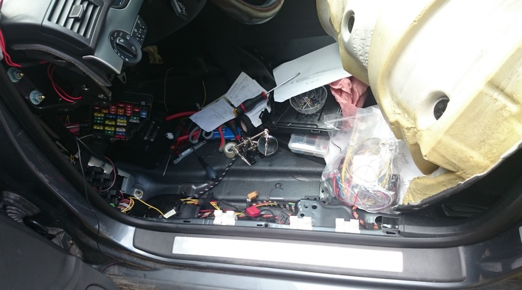

Bon, et bien je n'ai pas terminé, pour cause de pluie. J'ai fini le côté droit par contre, et un des fils qui part du module Confort pour le côté gauche. Il me reste donc l'autre fil et câbler à la boite à fusibles.
Ensuite il faudra tout remonter. Les sièges vont dormir ce soir dans le salon, j'ai laissé tout le reste en vrac dans la voiture, j'ai uniquement reposé la moquette pour ne pas trop la déformer. A droite, la boite à gants est remise, c'est du sport avec le tuyau du frigo et le câble du PCCM tout juste de la bonne longueur. La batterie reste débranchée pour le moment.
J'espère une accalmie demain pendant 2 ou 3 heures, histoire de terminer tranquillement, car j'ai besoin de la voiture demain.
Niveau photos, désolé mais j'ai laissé tomber, c'est trop long et voyant le temps se couvrir, j'ai fait au mieux pour aujourd'hui.

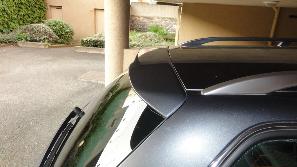

Sinon j'ai vu que ton becquet ressemblait fortement à celui la : http://www.ebay.fr/itm/RDX-Dachspoiler-Audi-A4-B7-8E-Avant-Kombi-Heck-Dachkanten-Spoiler-hinten-Flugel-/251571191767?fits=Make%3AAudi%7CModel%3AA4+Avant%7CPlatform%3A8ED%2C+B7&hash=item3a92cfbfd7
Il s'adaptait bien ? Bonne qualité ?

Pour le becquet, c'est un S-Line OEM, j'avais organisé une commande groupée il y a quelques années. On les avait touchés dans les 65 euros livrés. Commande faite sur ECS Tuning. Depuis, le prix s'est envolé !! La référence est 8ED 071 640 9AX si ça peut t'aider dans tes recherches ;)
Donc niveau adaptation, rien à dire.
Sur ton lien, on dirait qu'il relève un peu.

Par contre ça n'est pas du S-Line OEM. Ils n'ont pas du tout cette forme creuse au centre pour le feu stop.
Les S-Line OEM ont une forme convexe.
J'ai vu que celui ci était fabriqué par Audi Zubehör, qui serait une branche d'accessoires pour Audi, je sais pas trop comment ils fonctionnent. Ca doit être un partenariat.
D'autres parlent de becquet Votex pour ce modele.
D'ailleurs la ref n'est pas la même pour le OEM S-Line/S4/RS4, c'est 8E9 827 933C GRU

Regardez ce que j'ai trouvé sur un site : "Votex is the original OEM aftermarket division of Audi. Votex parts are made to fit like OEM, made with the same OEM quality, and are designed to make a clean, stylish statement."
Donc c'est bien ça il s'agirait donc de pièces qui viennent d'une des branches d'Audi qui leur fabrique de la pièce de seconde monte, c'est pour ça que ce ne sont pas les mêmes que celles qui sont montées en série.
Ayant le meme becquet avec la meme ref (issu de la meme commande :p), je confirme que l'adaptation est au poil, tout est parfait ! L'avantage des pièces OEM ...
Oui voilà. Pis je l'aime bien ce petit décroché au niveau du 3ème stop !

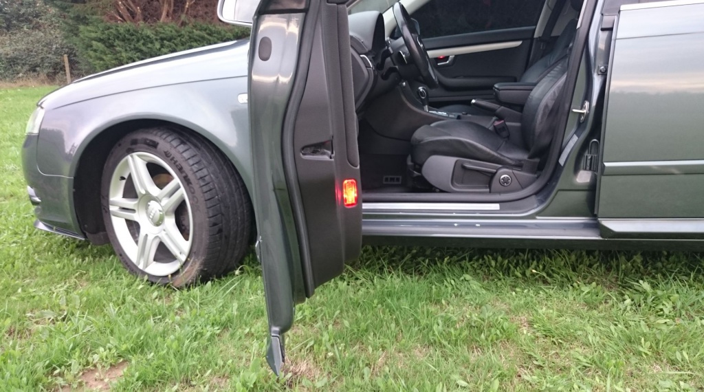

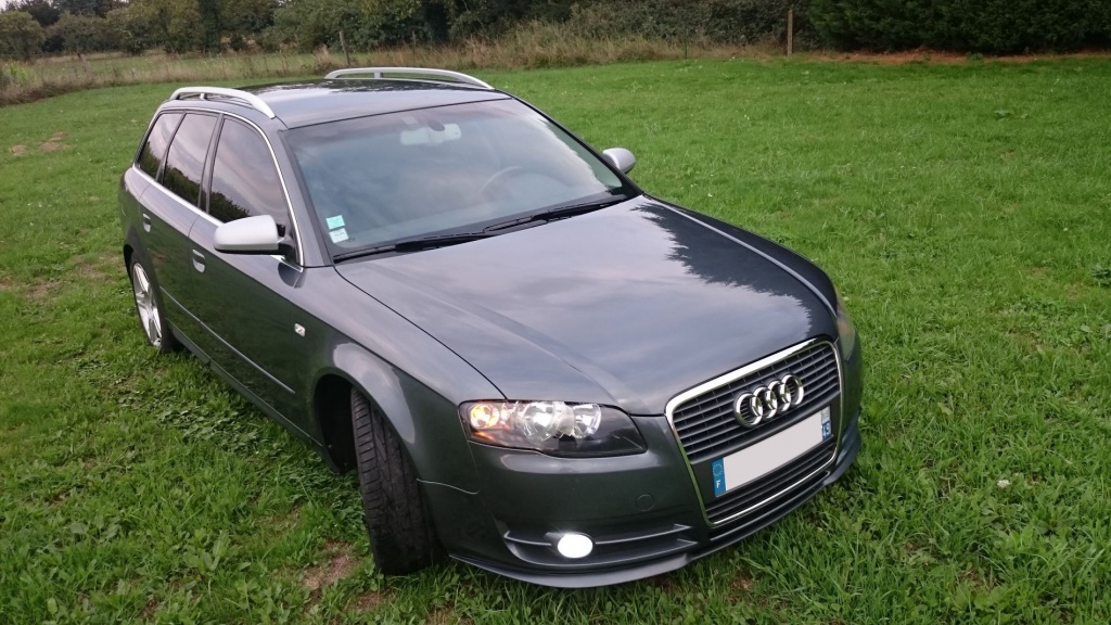

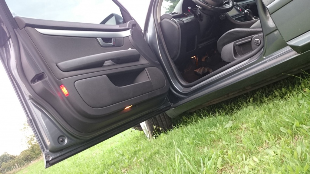

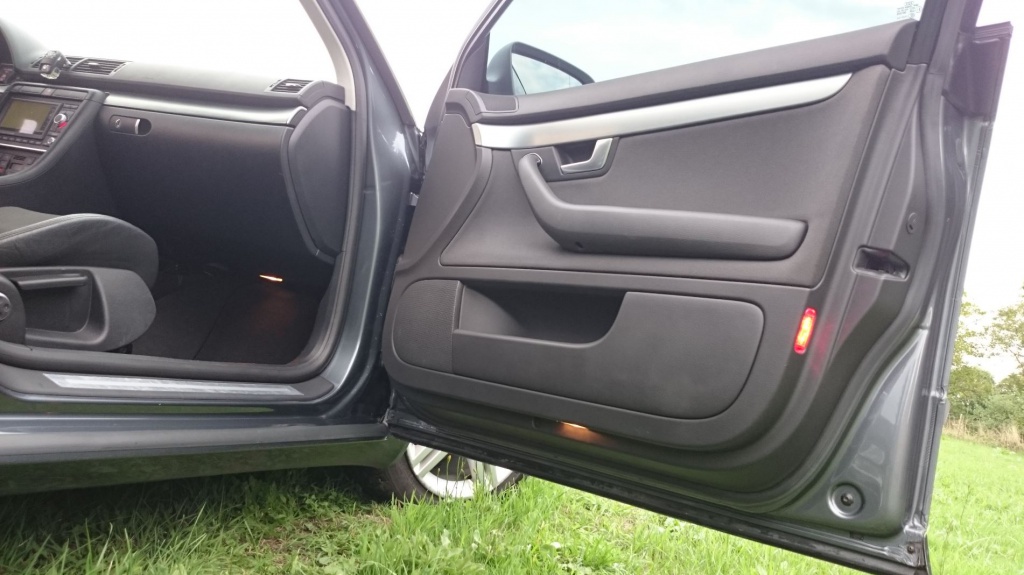

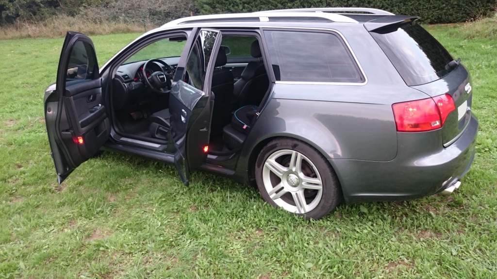

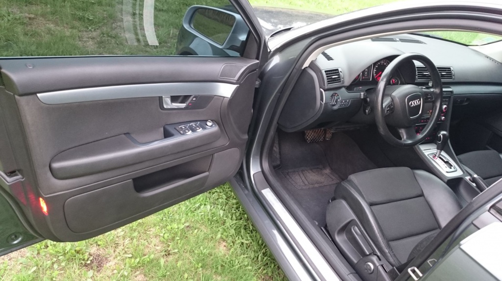

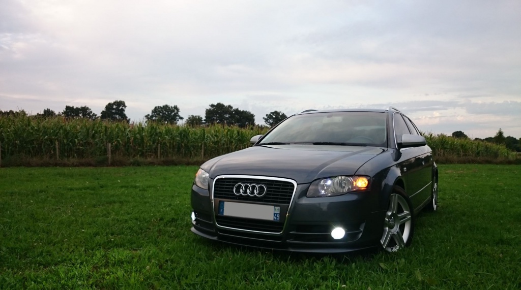

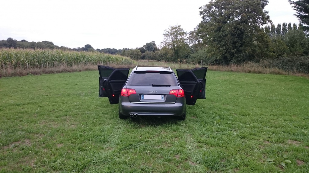

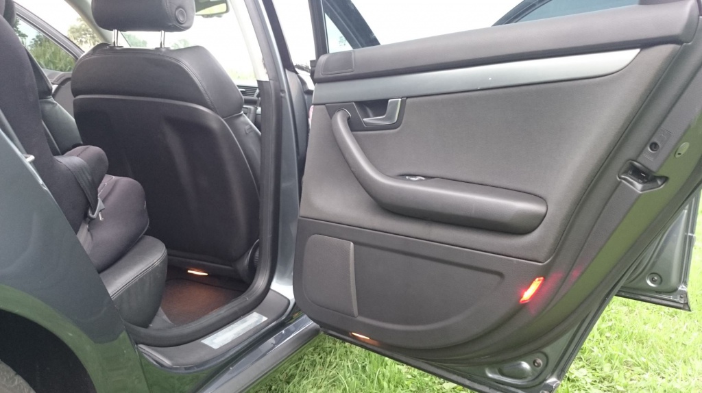

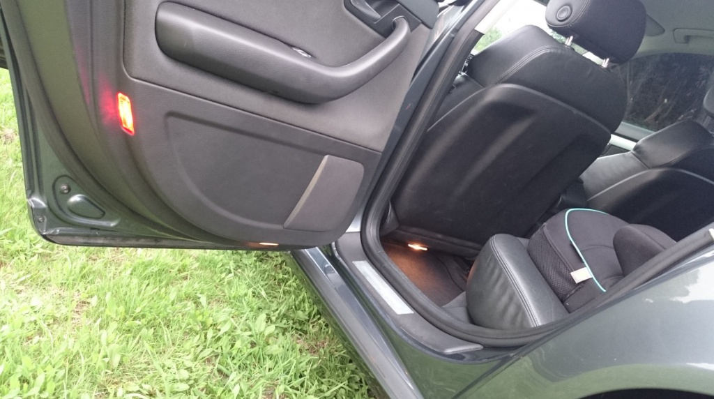

Voici quelques photos après un bon lavage, et histoire de mettre en images les différents éclairages rajoutés ces derniers jours :bigthumbup:
A noter que les intérieurs de portes sont propres ( :coucou: Ashtar). Il me reste les plastiques à faire ...
Et un des rares photos faites durant l'installation des éclairages de plancher. C'est beaucoup moins glamour là :bigsmile:
:bigthumbup:

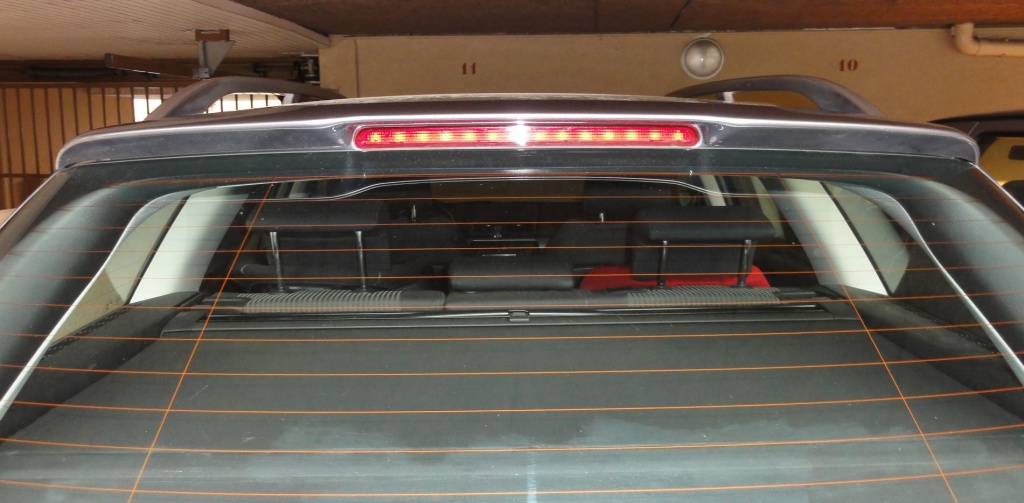

On dirait Batman sur la 5ème photo :bigsmile:
Nickel sinon ! Beau travail ! La vision cauchemardesque sur la dernière !
Belle auto en tout cas ! Il ne lui reste plus grand chose pour qu'elle soit parfaite ! Si ce n'est un pédalier alu RS4, un pommeau RS6, des feux arrières à leds, et éventuellement des belles jantes de 18"
PS : Pourquoi tes warnings sont allumés sur les photos ?
Merci les gars ;)
Le pédalier et le pommeau j'y pense, mais ça reste cher. Cependant, je fouine ... Idem pour les jantes (et pneus).
Pour les feux à LEDs, ça va se régler, je me comprends :bigsmile:
Quant aux clignotants, c'est un mod au VAG COM, un mix entre le mode US et un pseudo mode DRL pour les phares halogènes ...
