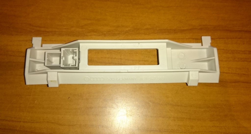

Il y avait cette pièce là à la place du capteur :
Il me reste à faire le faisceau, trouver les boutons et le logement pour mettre dans le vide poche, et la sirène. J'ai trouvé le module confort qui va bien pour ... 40 euros :bigsmile:

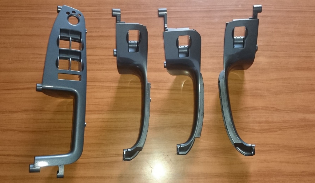

Sinon au menu de ce soir, j'ai refait la peinture de mes rétros qui commençait à faire la tête, c'est en train de sécher.
Et les poignées ont été achetées il y a un bon moment, elles étaient dans un sale état. Je les avais déjà repeintes en noir brillant, mais la peinture avait frisé. Donc direction ponçage, et mise en apprêt, qui sèche en ce moment. J'aurais pu repeindre les miennes, mais je voulais tenter un truc tellement j'en peux plus de ce plastique noir pas assez noble pour une :ap:
Demain, peinture. Vous verrez la couleur demain soir, j'espère ne pas m'être trompé dans mon choix ...

Je n'ai pas pu avancer comme je le voulais aujourd'hui, car la météo a été contre moi :(
Toutefois, la peinture des poignées est terminée, je suis assez content du résultat, ça rend comme je voulais :
A voir ce que ça donnera une fois en place dans l'habitacle ...

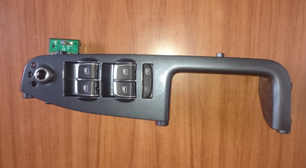

Et voici un petit montage à blanc avec les nouveaux boutons de lève vitre, rien n'est mis en place, c'est juste posé pour la photo :
La suite, et le début du pack éclairage, dès que la météo le permettra ...

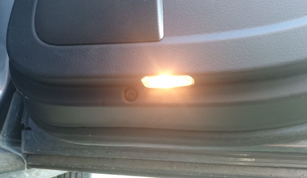

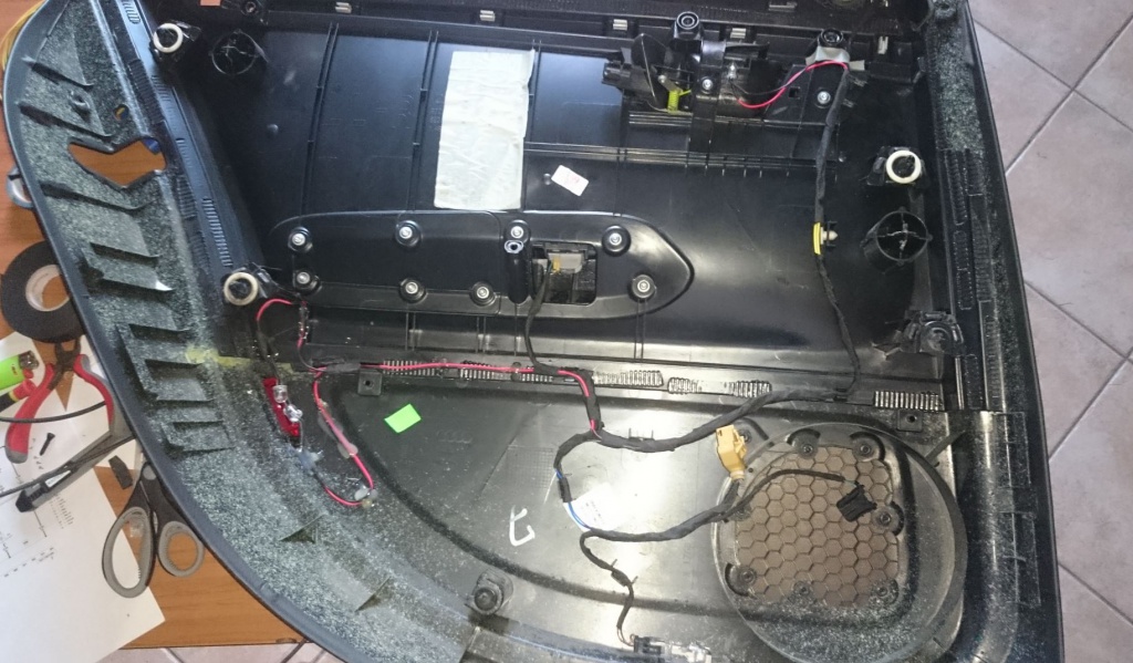

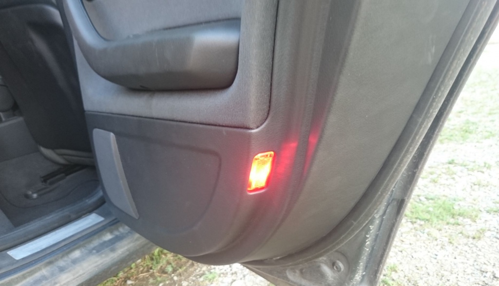

Installation du Pack Eclairage, partie 1, la porte arrière droite :
Que la lumière soit !! :bigsmile:
Côté intérieur, ça donne ça :
Par contre, dans l'euphorie de l'action, j'ai oublié de prendre en photo la poignée, je le ferai demain :oops:
Pas de problème particulier pour ajouter les fils nécessaires au faisceau déjà existant, suffit de suivre les schémas qui vont bien :bigthumbup:

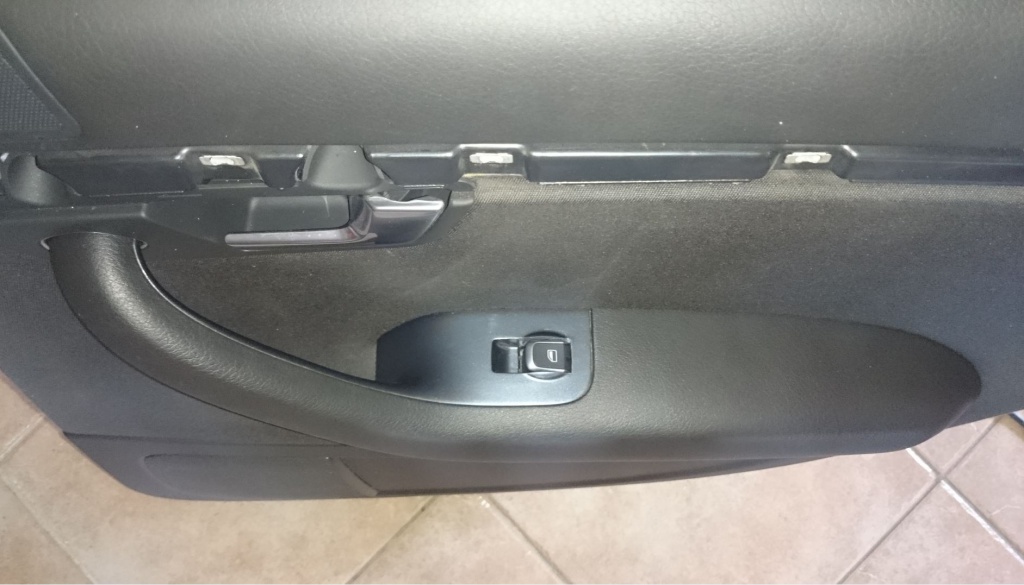

Et un petit visuel de la poignée repeinte en gris dauphin, avec le nouveau bouton de lève vitre. Ça ne me choque pas plus que ça, ça change mais ça reste discret par rapport à la couleur d'origine de ces plastiques. Pis je l'adore mon Dolphingrau :bigsmile:

Pour les éclairages de plancher, il me manque un connecteur noir qui va sur le module Confort, donc comme il va également me manquer les portes ampoules pour les éclaireurs d'accès sous les portières, je vais piquer ceux des sièges pour terminer les portes.

N oublies pas de passer tes boutons chromes
Sur ta platine conducteur d origine si tu veux conserver le blocage des vitres arrieres
Les boutons arriere plug and play ou t as du modifier un peu ?

J'ai laissé les boutons tels quels, et j'avoue que je n'ai même pas testé ce nouveau bouton :boulett:
La seule modification que j'ai faite est de limer l'intérieur des poignées car les boutons sont un poils trop larges. On en avait parlé il y a fort longtemps, il existe 2 versions de ces boutons, une plus large que l'autre.
Quand j'en serai à la porte conducteur, je conserverai la platine d'origine pour laisser le bouton rectangulaire de verrouillage des vitres arrières, car avec celui de la B8, on voit trop que ça a été rajouté. Pis le bouton de B8 est à impulsion, alors que sur la B7 c'est un poussoir.
