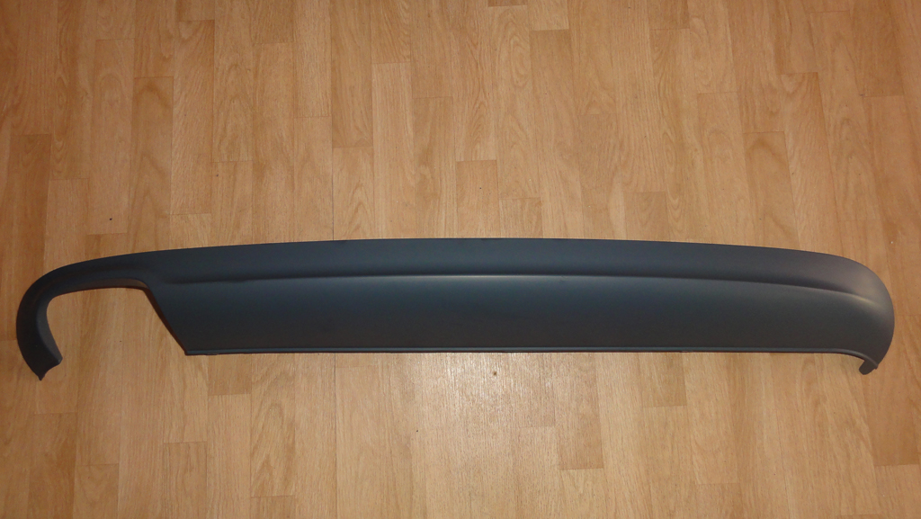

Petite mise à jour de mon topic, j'ai été acheter ce jour la lame Cupra en compagnie de jingyeu. Réception prévue vendredi, donc suite à ça, ponçage, peinture, et pose. :hot:
Pas de soucis, y'aura des photos sur mon post une fois la lame posée, et un peu plus sur le topic de cette fameuse lame.

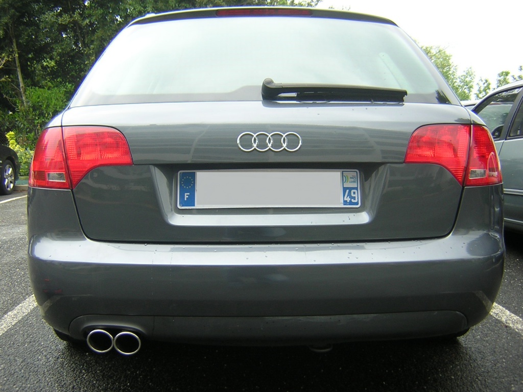

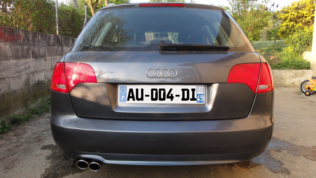

Pour info, voici la photo d'origine (valence sale qui plus est, et d'origine en plastique noir unsure.gif)
second montage !
origine:
valence en teinte de gris:
faut juste s'imaginer avec le becquet, les sorties d'echap et le désiglage en plus, y'a deja un rappel avec les jantes, en attendant les rétros bien.gif

Ceci étant, je viens de revérifier, et il semble qu'il y ait une autre référence de valence avec la mention S-Line, en l'occurrence 8E0 807 521 C (même tarif), donc je pense que Olivetmax a raison, et donc que le magasinier s'est planté. :furious:
c'est bizarre, une valence sline, pour TDI 140, est comme ça normalement non ?

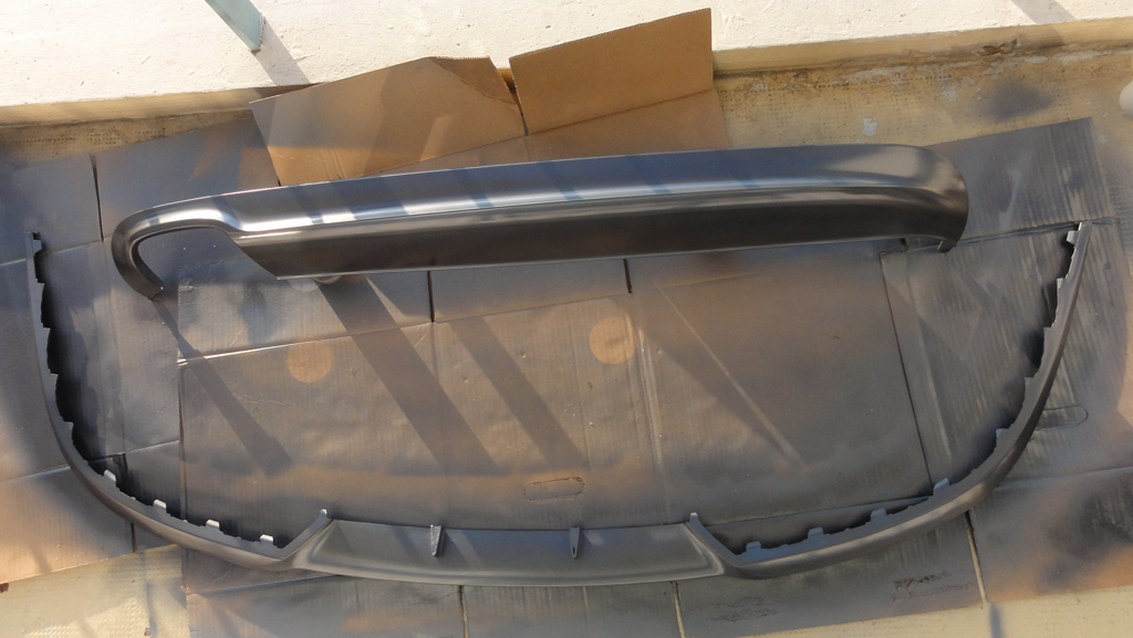

Petite mise à jour de mon topic, car cet après-midi j'ai fait de la peinture : Lame Cupra et Valence S-Line, les 2 en gris Dauphin.
J'ai commencé par poncer à fond la lame Cupra, pour la rendre lisse, ensuite mise des produits (le tout en bombes de la marque RM) :
  1. Primer plastique
  2. Apprêt gris
  3. Léger ponçage de l'apprêt pour le lisser
  4. Teinte (2 bonnes couches)
  5. Vernis (3 bonnes couches)
Voici le résultat final :

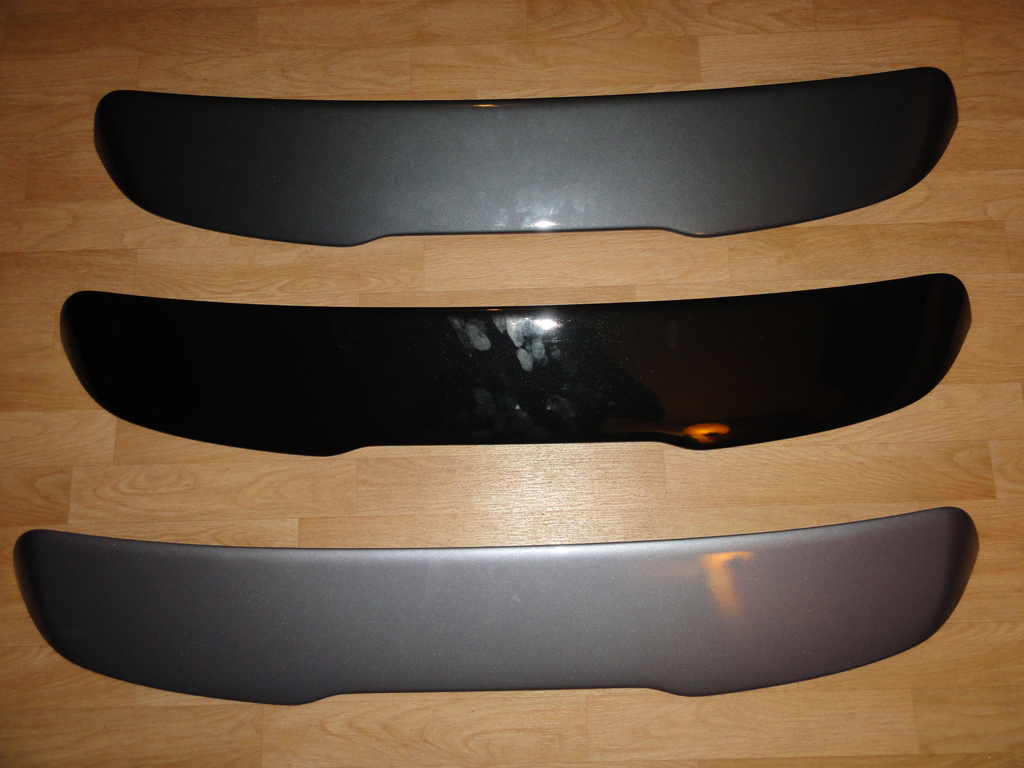

Il restera à poser le becquet, certainement la semaine prochaine, ou du moins quand je serai sûr qu'il y aura 2 jours à suivre sans pluie, et surtout quand j'aurai acheté la cartouche de colle à pare brise (jingyeu, j'attends de tes nouvelles pour ça ...).

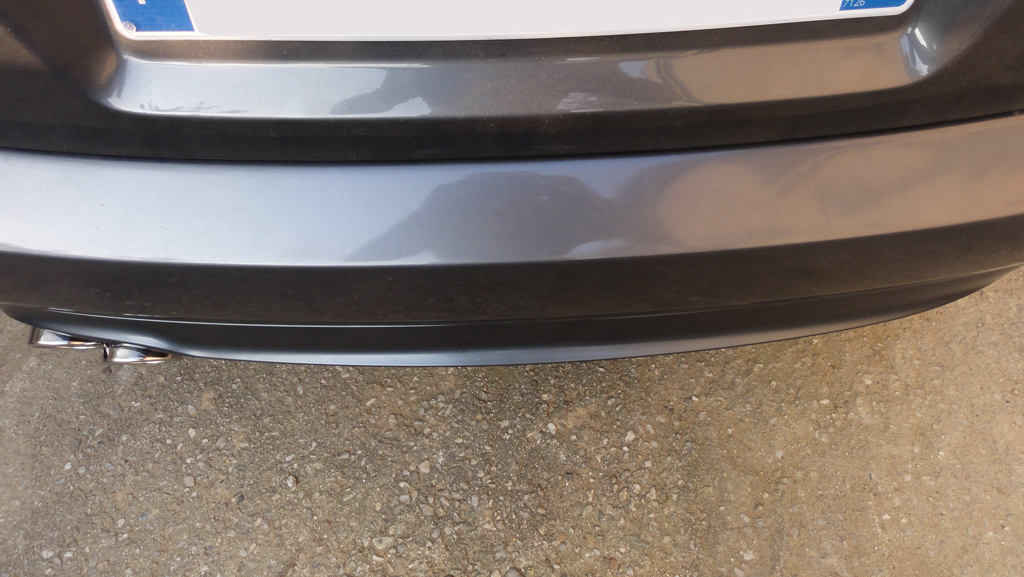

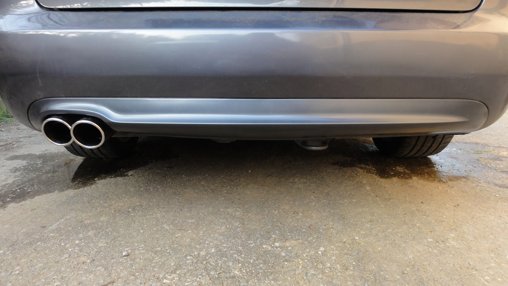

Voici donc la nouvelle valence S-Line : (la valence originale est donc à vendre : MP)
De plus près :
Une autre avec les embouts d'échappement tout propres, et repositionnés suite à cette modif :

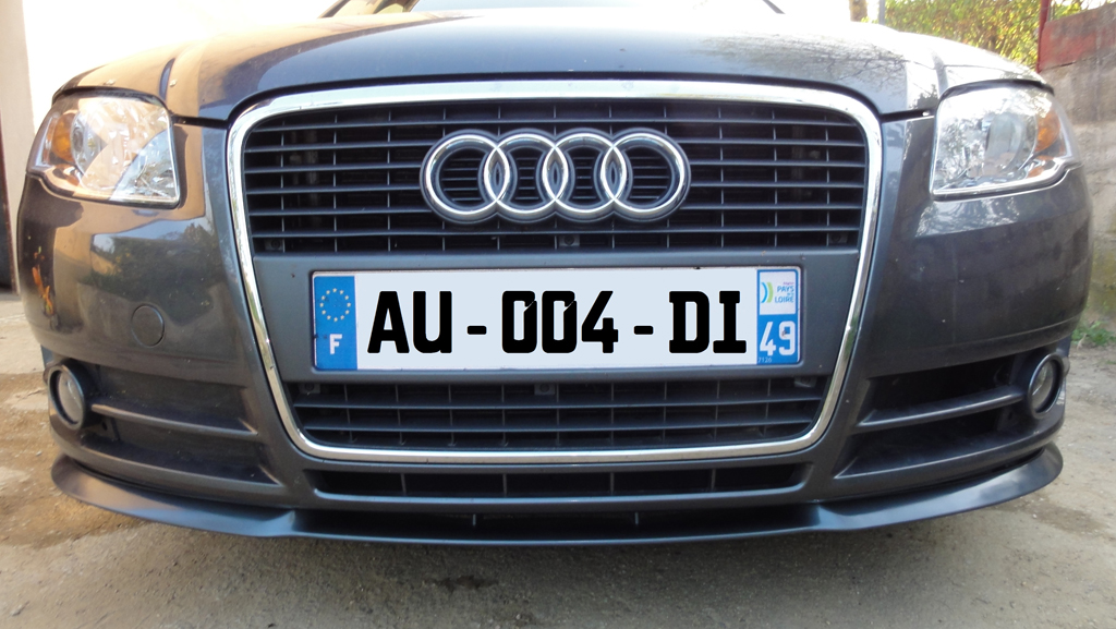

Et la lame Cupra peinte, pas définitivement posée car il me semblait qu'il me restait plus de vis Parker, mais j'étais à court, donc j'en achèterai d'autres demain. Tout est déjà percé, y'aura plus qu'à visser. Actuellement, elle est fixée avec seulement 3 de chaque côté :
La voiture est crade, merci de ne pas me le rappeler :bigsmile:
Effectivement dav57, ça change radicalement la face avant :malelovies:

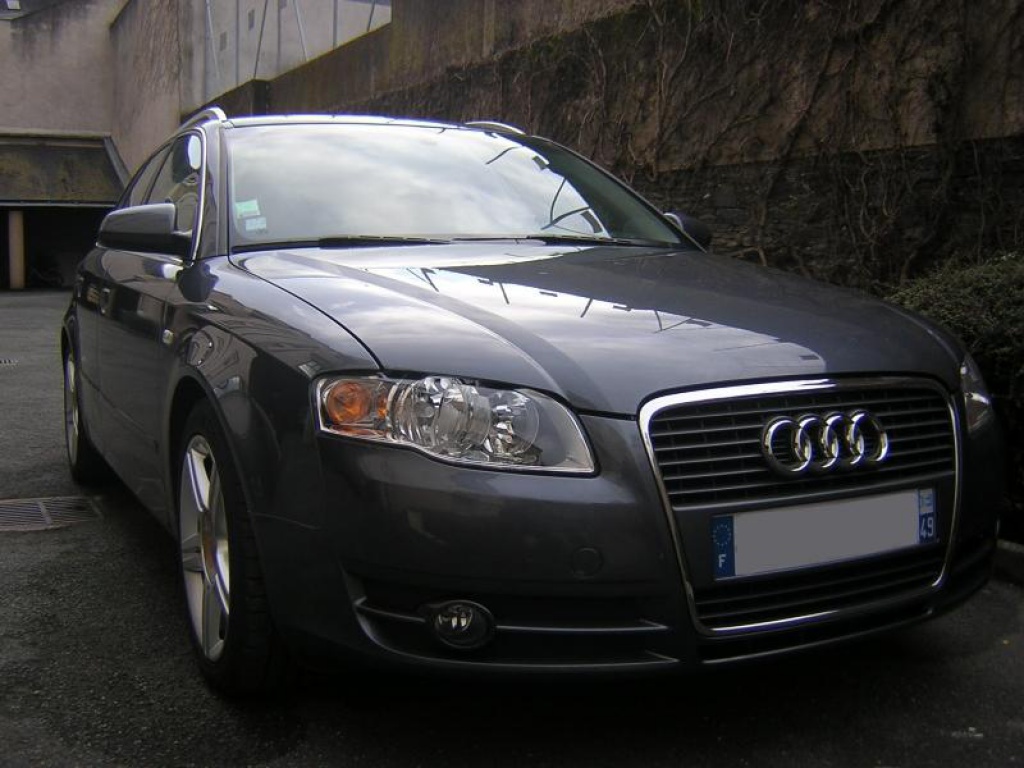

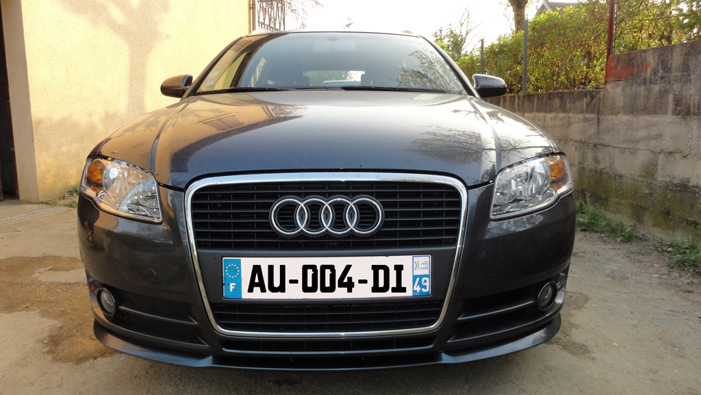

Voici une photo de 3/4 faite quelques jours après l'achat :
Et voici une autre vue avec la lame :
