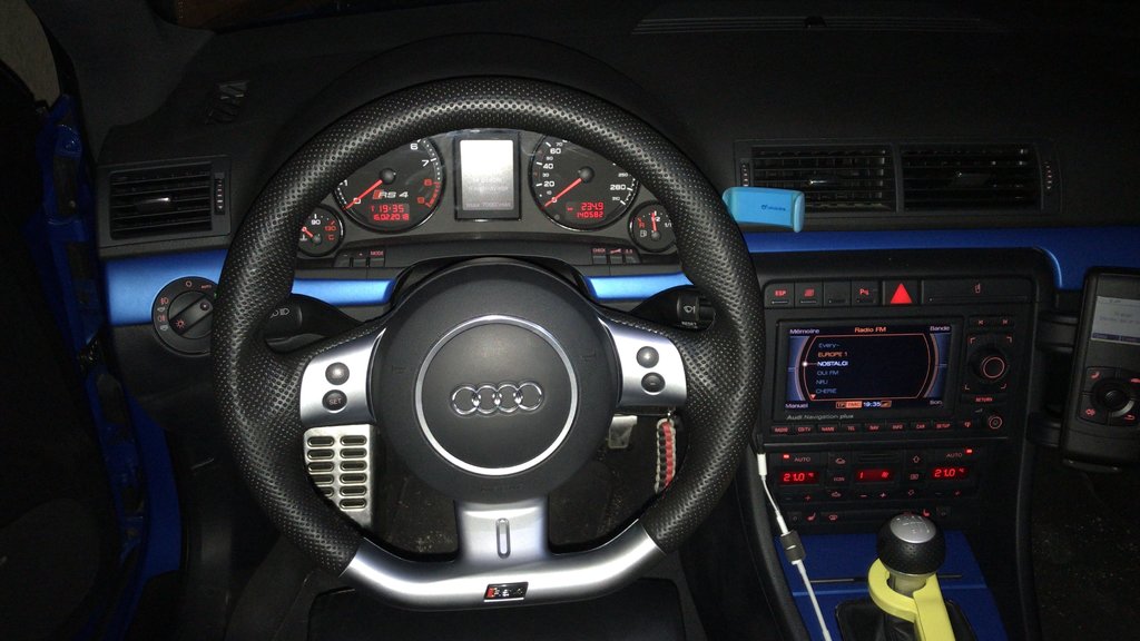

Remplacement du volant de base par le volant RS sur RS4 B7
Si qqn avait la ref du petit cercle alu qui va autour de l'airbag et sur lequel il y a les 4 boutons, j'ai le S qui commence à disparaitre à force d'appuyer dessus à chaque fois que je roule ; ))
Je crois que je viens de voir dans les 300€... :malades:
Si quelqu'un en voit un environ 10 fois moins cher sinon je changerait le volant entièrement ... un jour ; ))
Merci shreck pour le code
pardon mais je ne comprends pas, ca veut dire que je peux changer le bouton S sur le volant sans changer le reste ?
bonjour, je me suis mal exprimé, donc pas obligatoire de changer le commodo d'essui glace, cela fonctionne chez moi et pas d'erreur sur la Vagcom, par contre si le bouton S est usé comme sur le mien, obligatoirement il faut commander la pièce rèf 8E0419689 chez audi ou autre site, pour le sigle RS4 su le méplat usé, j'ai changé toute la partie méplat plus sigle soit la rèf 8E0498685 et pour le petit bouton borne rèf 8E1941515A, je vous mets des photos du montage volant et réfection volant dans le week-end.
bonne route avec ce petit bijou qu'est la RS4 !!!!!!!!!!!

J’aurai besoin d’une petite précision.
J’ai changé mon volant multi-fonction par un volant à méplat d’origine RS4, tt fonctionne correctement et je n’ai pas de témoin allumé mais lorsque j’appuie sur les boutons + et - cela change les indications de l’ordinateur de bord alors que je pensai que cela permettait de modifier le volume de l’autoradio.
Est st ce normal ou est un prb de codage ou de pièce à changer ?
Merci
il y a 10 minutes, cmarie95 a dit :
Merci
C'est normal. Pas de reglage du son au volant avec le volant sport RS4

Je ne suis pas sure que ce soit un fonctionnement normal .... En tt cas à la conduite, j’ai aucun regret ça change complètement le feeling de la direction, c’est bcp plus dans l’esprit de la voiture, enfin c’est mon avis !!!(-;
Bon ça ne répond pas à mon prb .... Il n’y a pas un gentil possesseur de Rs4 avec un volant à méplatd’origine qui puisse m’expliquer le fonctionnement « normal » des boutons ... svp !!!! 🧐
Toi aussi qd tu appuies sur les boutons + et - ça modifie l’affichage de l’ordinateur ?
Modifié par Zeko
Citation inutile
Le 11/05/2018 à 13:26, xavraim a dit :
Désolé, je n’avais pas vu ta réponse ... bon bah voilà, je vais arrêter les bidouilles de code 🤪🤪
