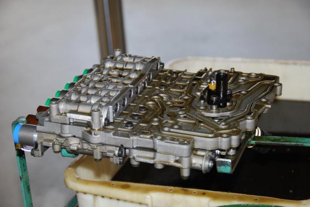

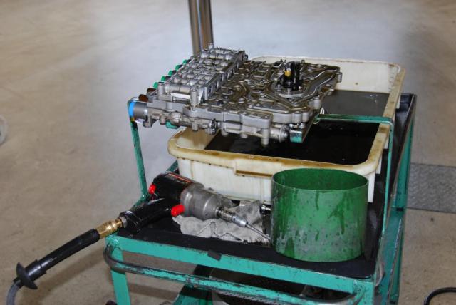

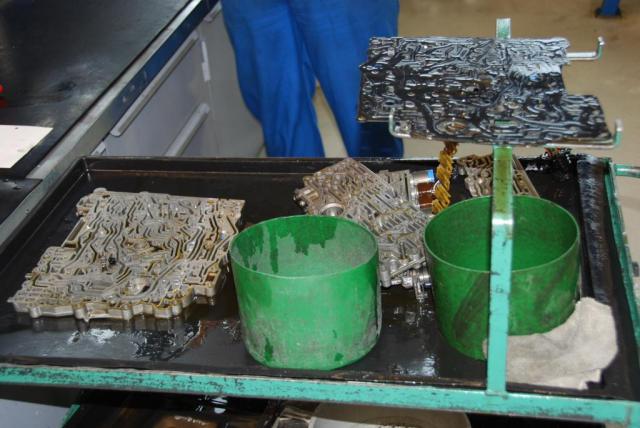

Pour ceux qui ont du courage, le mieux en plus de faire 2-3 vidanges tous les 1000 km pour avoir un ATF à peu près propre et de nettoyer les électrovannes en vérifiant si toutes les pièces sont OK. Après je ne sais pas si ZF les vend au détail ou pas.
Image IPB
Image IPB
Image IPB
Image IPB
Un petit clin d'oeil à xrla qui je sais n'a pas peur d'une telle intervention :coucou: . Je me renseignerai auprès de ZF pour savoir s'ils vendent les pièces au détail et je te tiens au courant. Ca donnera une nouvelle jeunesse à ta boite surement ;)

Bonjour JD_0012 ,
j'adore la clé à choc :bigthumbup: , est ce une CP (Chicago Pneumatic )?

Posté 06 December 2012 - 12:09 PM
Vidange simple :
on ouvre le bouchon, on laisse couler et on remplit
Vidange intégrale :
on ouvre, on laisse couler, on elève le carter, on enlève le fitlre(crépine), on referme, on remplit. (méthode bien meilleure)
Pour les électrovannes, l'ensemble hydraulique est très facile d'accès une fois le carter déposé.
On peut le démonter facilement, le nettoyer, changer des joints, ressorts, bille etc....
Il y a chez ZF une pochette de joints complètes avec ressorts... (moi j'ai profité de mon bloc fissuré pour tout remettre à neuf)
Par contre, faut être minutieux, tout bien noter lors du démontage car ce bloc hydraulique est une véritable pièce d'orfèvrerie !

Posté 06 December 2012 - 12:27 PM
J'ai vu ça sur les photos!
Je pense pas que je vais me lancer dans de telles manœuvre, je serai pas très fier!
Je vais checker visuellement si tout est en place, je ferai qu'une vidange avec crépine.
Au moment ou il faut passer les rapports, on doit aussi se mettre en séquentiel et tout passer? Ou juste P, D, N et 2,3 et 4?
Merci bcp!
