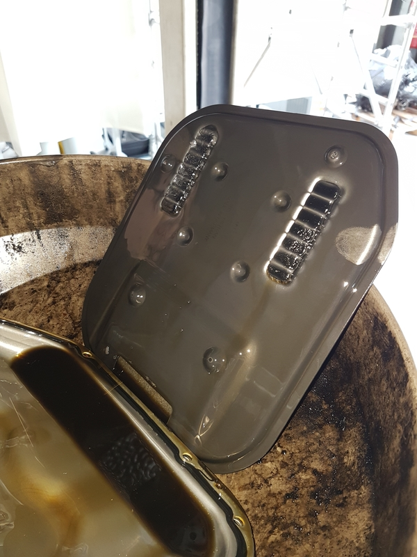

Bonjour à tous,
je viens laisser mon expérience puisque hier nous avons fait, @Philippe C et moi-même, la vidange de la boite de vitesses.
Tout s'est bien déroulé, et tant mieux ^^
Une huile soi-disant à vie et qui n'est pas préconisé de changé chez Audi, on reste septique...
Donc comme mon A7 était à 119.980 kms pour ne pas dire 120M kms, et aussi des conseils du forum, je décide de faire la vidange :)
Je n'avais pas de problème avec la boite, peut être avec la 2 qui donnait de temps en temps un petit à-coup en changeant la vitesse mais sinon tout était fluide.
En ouvrant, on pouvait voir un peu d'émail et l'huile était bien foncé, rien à voir avec la nouvelle que nous avons mis.
Voila, je remercie encore @Philippe C pour son aide et ses conseils :)
Oui, on a bien travaillé : en 1 heure 15, c'était fini !
Le plus long, c'est de sortir le support de boîte, qui est énorme, et fixé par des grosses XZN de 10. En fait, c'est strictement identique que sur le SQ5.
Le reste, quand la voiture dort en garage comme celle de Matdream, tout se fait bien, sans surprise de vis bloquée qui casse !
Sur la photo 1, on voit les aimants entièrement colmatés, sur plus de 5 mm de profondeur. Il était grand temps de vidanger, car les premiers symptômes n'auraient pas tarder ...
Bonne opération, Matdream est super sympa, et il m'a bien aidé dans cette vidange, impossible à réaliser tout seul. AP-Smiles_u1F60F.png
