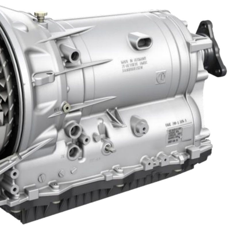

Après être passé sous la voiture et avoir retiré la protection BVA, il n'y a aucune étiquette sur le carter.
J'ai juste pris une photo des orifices vidange et remplissage il me semble, ça pourra peut-être vous aider à identifier le modèle de la BVA.

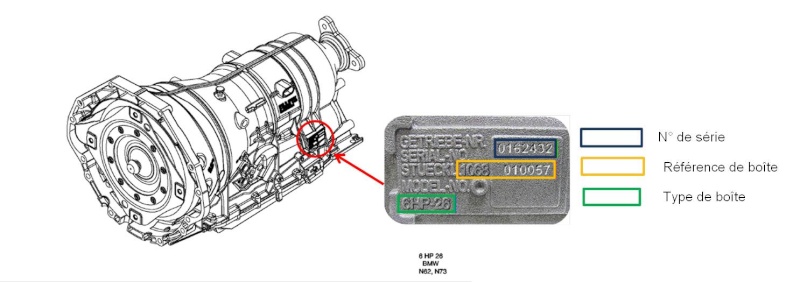

Voici les emplacemens des étiquettes pour identifier ta tiptronic
C'est un numéro gravé ou une plaque rivetée en bas à gauche de la trnsmission

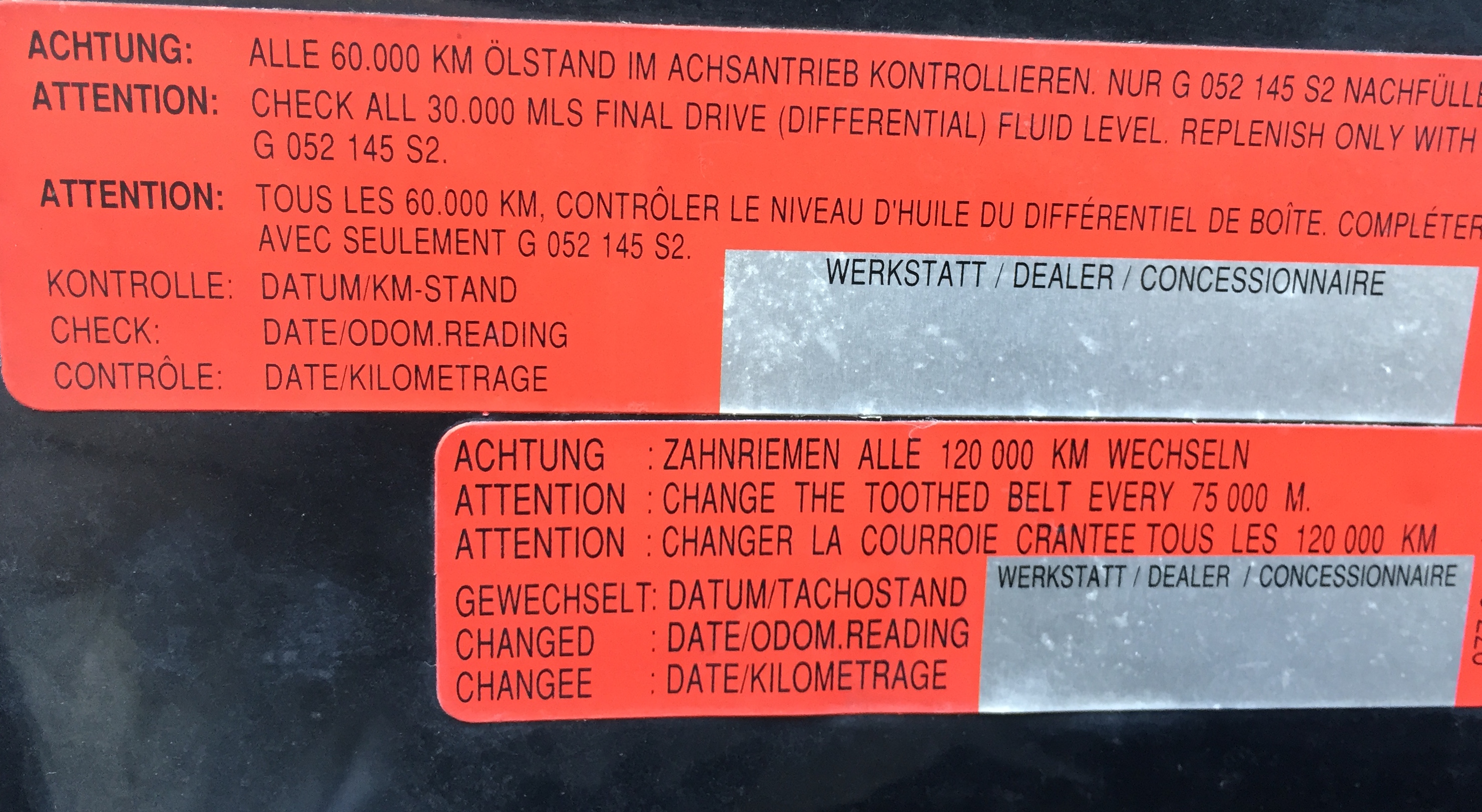

Je sais pas si ça va faire avancer le scmilblick, mais voici ce que j'ai comme étiquette dans le capot; du coup a l'époque l'huile n'était pas "a vie" vu qu'il fallait compléter
D0.jpg[/url]
Oui mais là, l'étiquette parle du différentiel (c'est parce que tu es en quatro!!)
Je ne suis pas sûr mais ce n'est peut-être pas la même chose que la boîte en elle même!
Pour tout dire, je viens de revendre ma A6 2,5 TDI de 2000 (juillet 1999) avec 330000 kms et je n'avais toujours pas fait de vidange (mais pas quatro!!)!
Mais je ne suis pas sûr d'avoir raison!!
Et je ne le saurai donc jamais!!

est-ce que quelqu'un serait capable de me dire d'où vient la photo postée dans ce thread où l'on voit le tableau gris "Boite automatique" avec la mention remplissage à vie soulignée en rouge ?
http://forums.audipassion.com/topic/135981-faut-il-vidanger-la-boite-auto-tiptronic-sur-a6-3l-quattro/
J'étais sûr que ça venait d'une SSP, j'ai mis un moment à trouver, c'est la SSP 325 (p80), t'as plus qu'à la trouver en français ;)
http://www.volkspage.net/technik/ssp/ssp/SSP_325.pdf
Edit : en français http://elecauto.geott.fr/wp-content/uploads/ssp/audi/SSP%20325%20partie%203%20AUDI%20A6%2005%20Groupes%20motopropulseurs.pdf
