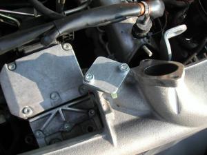

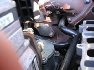

Pour la condamner il faut mettre 2 petit plaques en sandwich pour la condamner. Ce qui est marrant c'est que ces plaque tu les trouve directement chez le constructeur (je l'es ai acheté chez VW car plus proche de chez moi) car certaine voiture de société avaient l'egr condamnée en sortie d'usine!

Ok merci pour l'info! la photo c'est qu'elle voiture ta golf?

Non celle la c'est le 2.5, mais sur le 1.9 c'est encore plus simple car beaucoup plus accessible.
