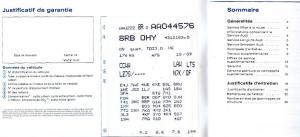

excusez moi d'insister lourdement sur le sujet, mais je n'arrive toujours pas a savoir comment distinguer, physiquement ou par reference, un chassis sport sur S Line §!
R
d'apres mes perilleuses recherches, le code du numero de chassis concernant le type de chassis serait " 8R"
quelqu'un sait il si il y a un code different pour le chassis sport ? et ou le trouver (a part sur la carte grise)
si quelqu'un possede un chassis sport, pourrait il me dire quel est son code sur son numero de chassis ?
merci

Salut, je crois que c'est le code 1BV

merci Le Suedois
c'est le code sport ou le normal ?

Posté 07 February 2010 - 00:27 AM
supplement d'info
normalement, sur le carnet d'entretien, ce fameux code doit apparaitre à la troisieme ligne (qui commence par 3FA), troisieme colonne
sur le mien, il ne figure rien à cet endroit !!!
bizarre, non ?

merci
il figure 1 code 1 BA dit "standard suspension " sur la ligne 2 ! ça doit etre ça !
si ils changent l'ordre des lignes, pas etonnant qu'on s'y perde !

tu n'as qu'à rentrer les codes options dans le programme et il te dira tout.
Voici ce que donne ton scan, mais un peu petit, donc de lecture difficile ce qui peut avoir entraîné des erreurs de lecture:
