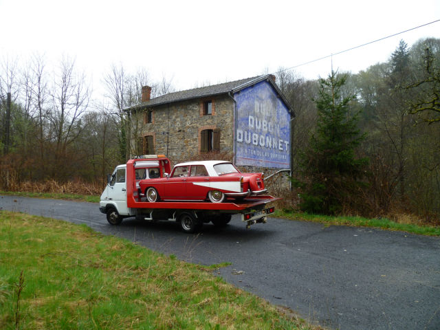

je récupère mon chèque et annonce le lendemain récupérer la caisse sur plateau le 06 avril 2012.
le 27 au soir ... un mail de leur part : société fermée du 29 au 10 avril .. pff
ça me gonfle, je fais peter le boulot, contacte mes connaissances dans la région et file récupérer ma 404 le matin un peu pris au dépourvu ... il faut que je l'évacue dans le coin pour que le transport ai lieu vers un autre réparateur spécialisé le 06 comme prévue.

Pour ma part j'envoie l'auto chez un spécialiste de bva vintage dans le sud ... j'en parlerais plus tard.

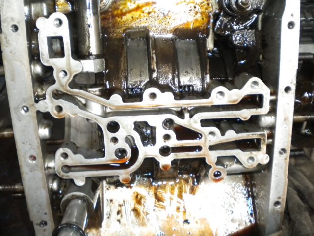

Salut, je m'excuse pour cette si longue absence mais c'était une galère j'ai attendu 4 mois et demi pour qu'il me la répare !
La boite était effectivement HS, BVA auvergne ils sont débordés, avec en plus des retards sur les livraison de pièces. Déjà le temps d'attente c'est abusé et je l'ai récupéré avec l'aile abimée. Je leur ai bien fait remarqué ils ont pris à leur charge la réparation et peinture. Et pour finir je m'en sors avec une facture de 4000€ et une garantie d'un an ce serai à refaire j'irais chez bmw pour un échange.

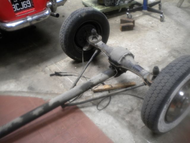

C'est parti :
ça change de l'Auvergne ... la bva est déjà ouverte.
Pas mal de pièces a changer ... super cher en plus les rares encore trouvables en neuves ... pff, vaut mieux une bva américaine c'est moins cher ... J'ai bien une autre boite automatique pour pièces mais l'état est très discutable ... sinon elle ne serait pas pour pièces ! !! !!!.
Enfin bref, l'auto semble en bonnes mains chez TransMecaLA34 même si ça va me couter un bras et de préférence celui qui a la Rolex !

Comme la crépine n'est pas démontable sans dépose de la boite (il faut l 'ouvrir pour accéder à la crépine, à contrario des BVA 4 rapports montées sur d'autres A3 8L, qui elles n'ont pas la même boite, et pour lesquelles le filtre est changeable sans dépose de la boite) il est préconisé par le constructeur, c'est à dire Jat Cob de vidanger la boite tous les 30000 kms ou deux ans!
Le cas échéant et si la vidange n'a jamais été faite, il existe toujours la solution de faire une première vidange, de rouler un peu et de refaire une vidange.
Et je précise que contrairement ce que l'on lit ici et là remplacer une huile pourrie n'est jamais risqué pour la boite, au contraire il vaut mieux tard que jamais!
J'ai d'ailleurs pu constater que l'huile de ma bva était carrément brulée et pleine de poussière de matière d'usure due aux frictions des pièces en mouvements et à l'huile qui avait perdue ces qualités.
Olivier, le patron de bva auvergne est très sympa et pas avard du tout en conseils, contrairement à ce que j'ai pu lire ailleurs sur notre forum( Garagiste BVA-Auvergne - Concessionnaires et Garagistes - Forums Audi-Passion / La Communauté des Quatre Anneaux ) il est très pro, connait son sujet, il fait d'ailleurs de la prépa sur des 4X4 et sur des "américaines", et pour couronner le tout ses tarifs sont loins de ceux d'Audi, pourtant il met de la dextron:

J'ai repris ma caisse, en panne, au bout de six mois et y 'avait encore une impala des 60's ( 67 ?? ) qui était là avant moi sous la poussière ( ça aurait du me mettre la puce à l'oreille ) encore présente ... et une corvette me semble t il ( il me semble l avoir distinguée ) .
J'ai été fortement déçu du truc ... qu'un gars y arrive pas c'est une chose, on a tous nos limites, mais qu'on te facture un nettoyage de boite ( entre autres ) qui n a JAMAIS été fait ( voir photo de l'ouverture chez Transmecala ) c'est assez proche de l'escroquerie je trouve.
450 euros env de nettoyage & huile, 500 euros de pose du distributeur ( neuf fourni )
y'avait tellement de merde dans le distri neuf ( vu que la bva était remplie de merde ) qu il a été redemonté entièrement et passé à l'ultra son.

à si pardon, il avait le choix entre tendre moncable kick down ( on ne sait pas pourquoi ) côté féraille ou côté plastoc,
c'est vrai que sur une caisse de 50 ans tu choisis le plastique moulé, c'est si simple à refaire si ça pête ...
