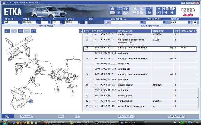

Mais je viens de m'apercevoir que lorsque je roule, j'ai de l'air chaud qui rentre à mes pieds (du à la chaleur du moteur) et la ventilation est éteinte!!! de plus j'entend beaucoups plus le turbo!!!
Donc retour au garage manque de chance le mécano est parti en congé 2 semaines.... son collègue regarde et me dit qu'il manque une bague de joint qui se trouve entre l'interieur de la caisse et l'exterieur (à cheval quoi) bon j'appel Audi et ne trouve rien...
Si quelqu'un pouvait m'aider?
Pour info la pièces dont je parle se trouve à cet endroit (sous le cache pour la colonne de direction) :
Un grand merci à toi Fouad82!!!
Le mécano m'à dit qu'il faut démonter une partie de la colonne de direction :colere: (côté habitacle)
