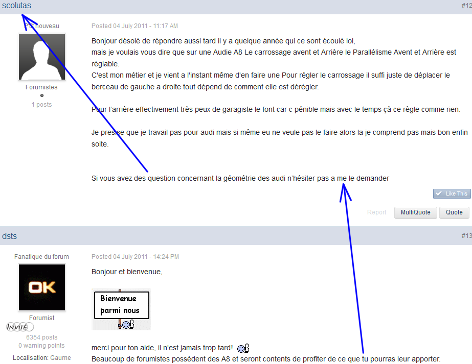

Bonjour désolé de répondre aussi tard il y a quelque année qui ce sont écoulé lol,
mais je voulais vous dire que sur une Audie A8 Le carrossage avent et Arrière le Parallélisme Avent et Arrière est réglable.
C'est mon métier et je vient a l'instant même d'en faire une Pour régler le carrossage il suffi juste de déplacer le berceau de gauche a droite tout dépend de comment elle est dérégler.
Pour l’arrière effectivement très peux de garagiste le font car c pénible mais avec le temps çà ce règle comme rien.
Je presise que je travail pas pour audi mais si même eu ne veule pas le faire alors la je comprend pas mais bon enfin soite.
Si vous avez des question concernant la géométrie des audi n’hésiter pas a me le demander

Bonjour et bienvenue,
:bienvenue:
merci pour ton aide, il n'est jamais trop tard!  :bien:
Beaucoup de forumistes possèdent des A8 et seront contents de profiter de ce que tu pourras leur apporter.
