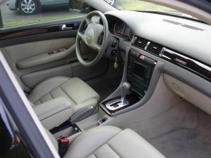

Ps: je joint une photo de l'interieur que je trouve qu'il se situ dans l'un des plus beaux qu'audi propose si ce n'est le plus beau!

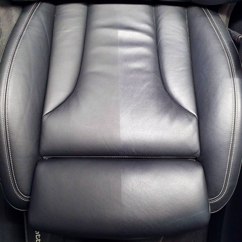

Ca y ait, j'ai nettoyé et nourris mon cuir avec les produits Gliptone.
Le nettoyage:
- Tout d'abord aspirateur sur les sièges pour retirer un max de poussière
- Ensuite j'ai appliqué le nettoyant directement sur une brosse en poil de soit naturelle,puis j'ai frotté sans forcer sur la brosse.
- Puis essuyage du surplus après 10mins.
J'ai fais demi siège (assise/ dossier) à la fois, (nettoyage du dossier/ essuyage de l'assise).
Pour le nettoyage il faut bien compter 2H30.
Les sièges n'était pas sale, sauf celui conducteur, mais ca a retiré la poussière incrustée.
A la fin du nettoyage, j'ai vu que l'assise du siège conducteur qui était légèrement détendu, s'est retendu :bien: :icon29: :malelovies:
Nourrir le cuir:
J'ai pu appliqué le baume nourrissant aussitôt après car les sièges étaient bien sec. :bien:
- Appliquer le baume à l'aide d'un chiffon doux, non pelucheux. J'ai préféré en mettre très peu et j'en repasserai une couche demain. Je viens d'aller vérifier, tout le produit a été absorbé (soit en environs 2H/3H). B)
Conclusion:
- Le cuir du siège conducteur s'est retendu alors que le produit méguiars n'avait pas eu cet effet
- le cuir est devenu plus souple
- Le cuir n'est pas du tout brillant, ni glissant
Bref, je suis convaincu :wub:
