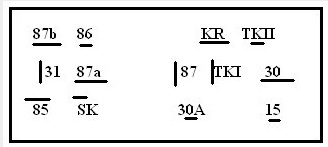

Pour ma part, j'ai le relais 441 959 257 B
Les bornes sont celles sur la photo ci-dessous:
Autrement dit, je n'ai pas la borne 61 :(
Y a t-il un autre relais qui serait compatible (par exemple le 441 959 257 D)?
William

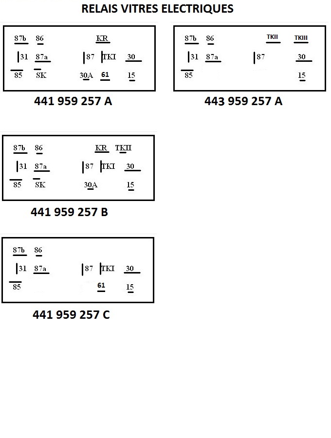

En cherchant sur le net, j'ai trouvé quelques informations que j'ai regroupées sur ce schéma, mais aucune qui m'intéresse :(
J'ai en stock le 1er (à gauche) "257A" et un "257C"
Le 1er est sur une voiture avec 4 vitres électriques
Le "C" sur une voiture avec 2 vitres électriques (audi a6 c4)
