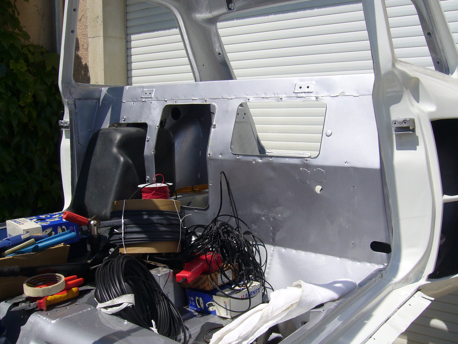

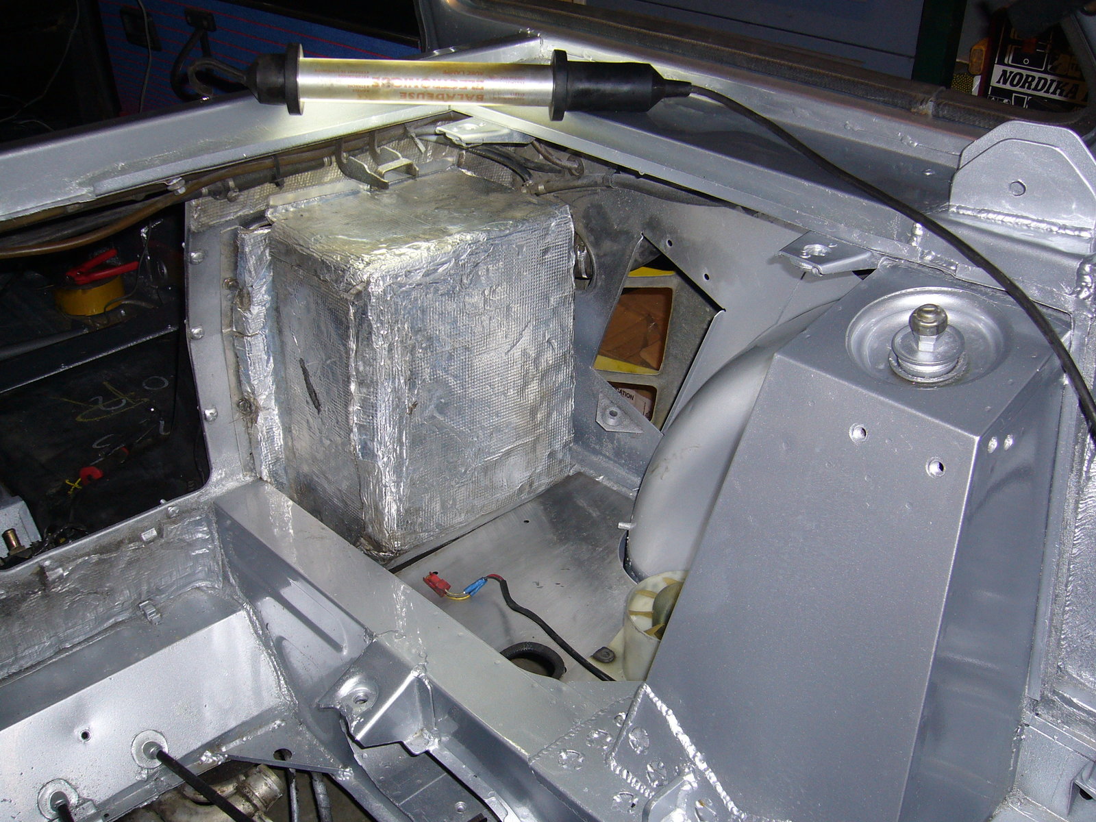

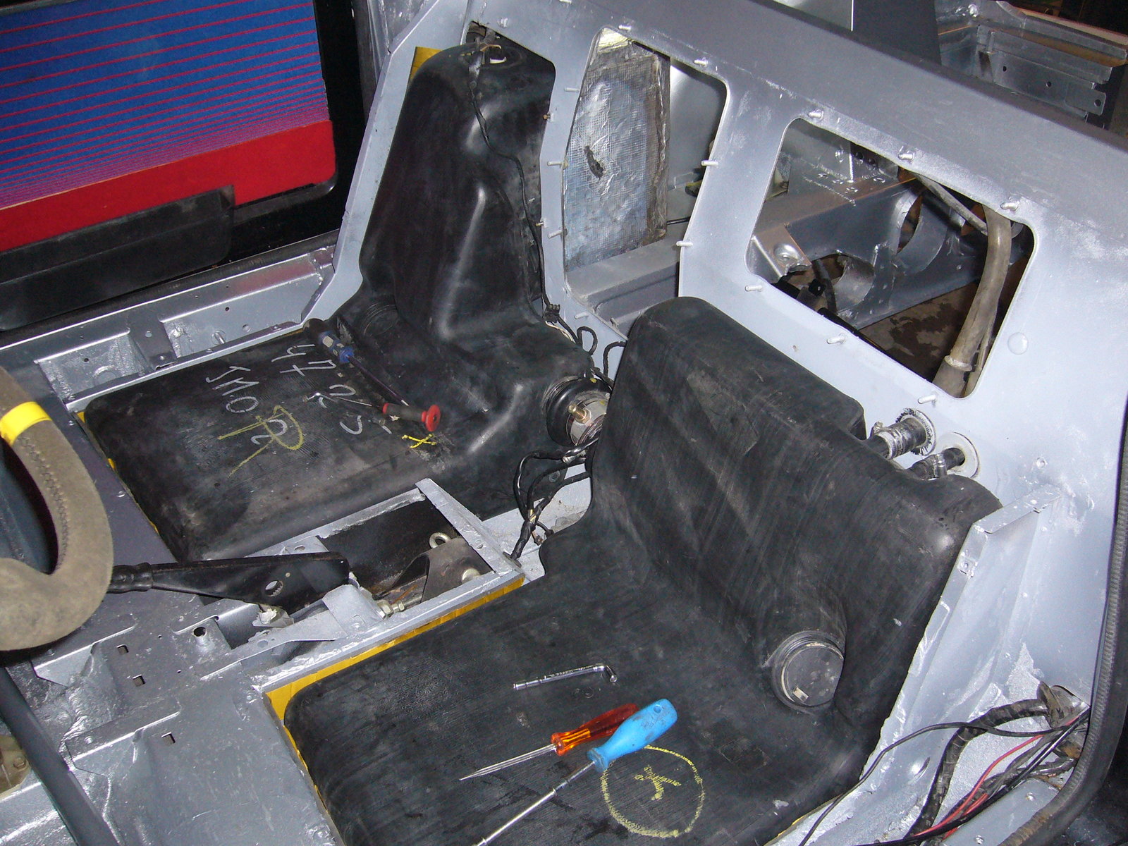

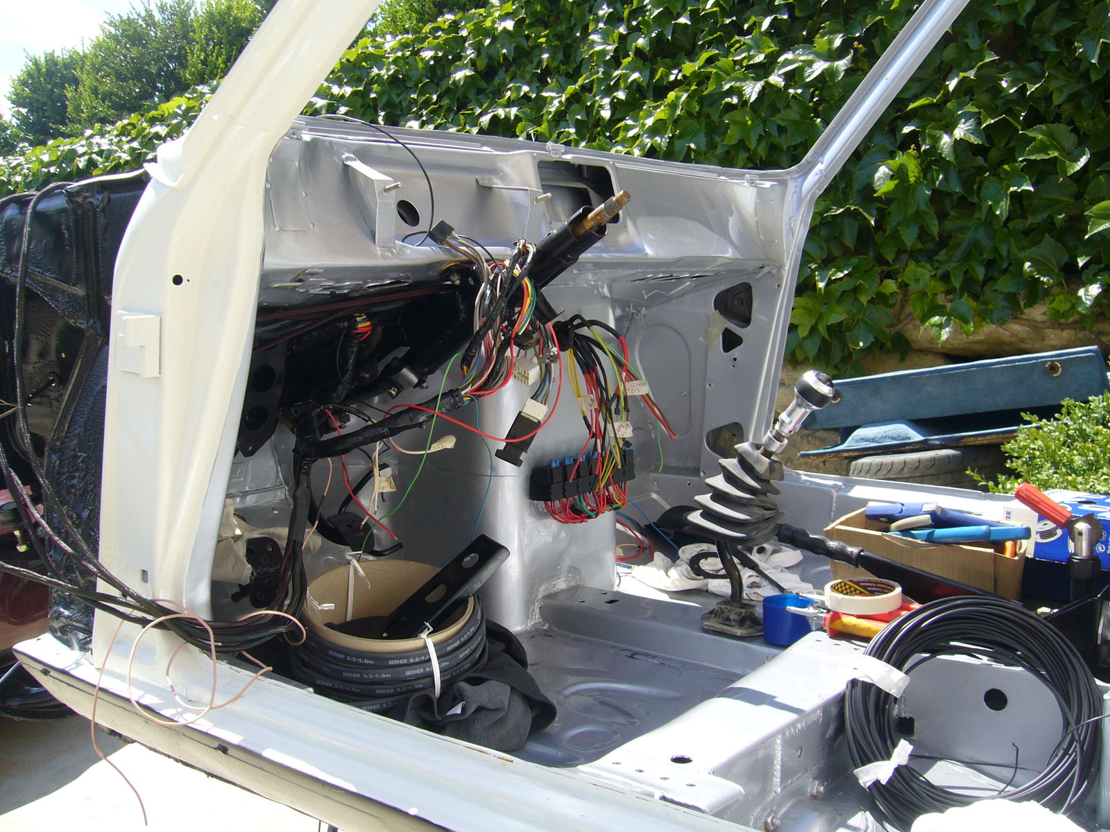

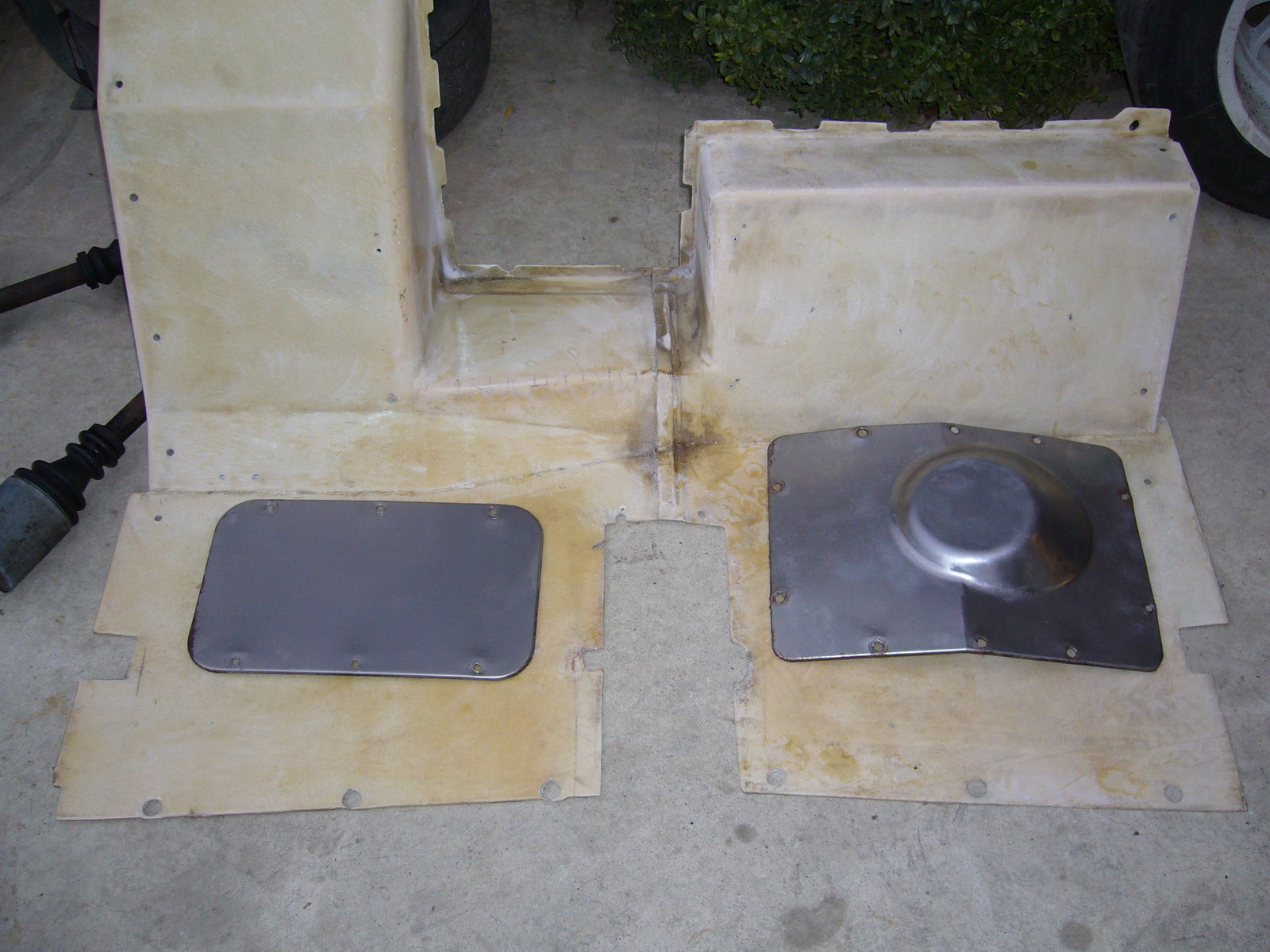

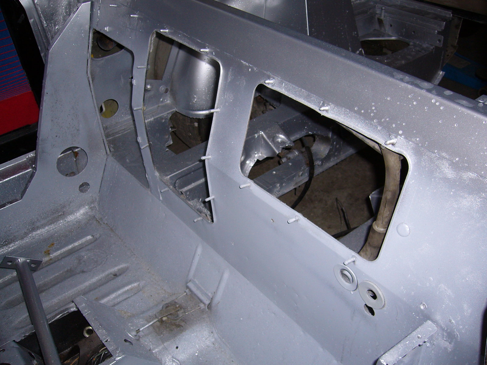

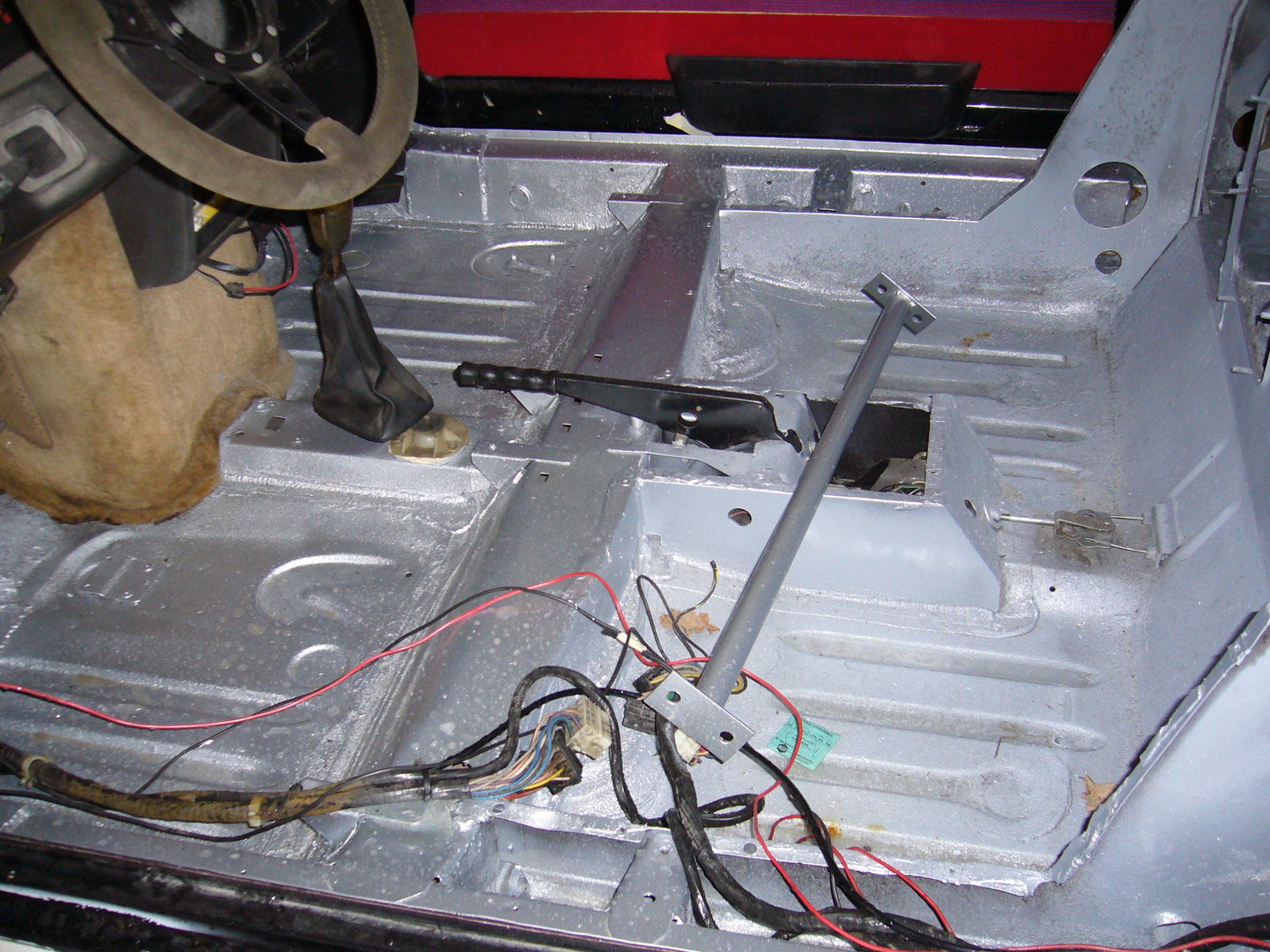

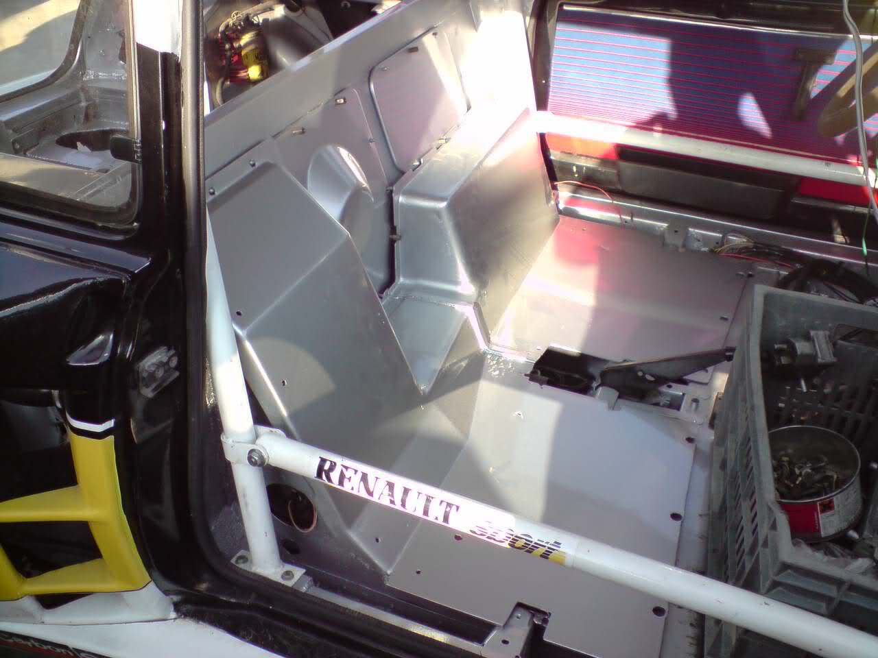

L'intérieur a entièrement été repeint en gris métal. On a pu commencer le remontage de quelques pièces:

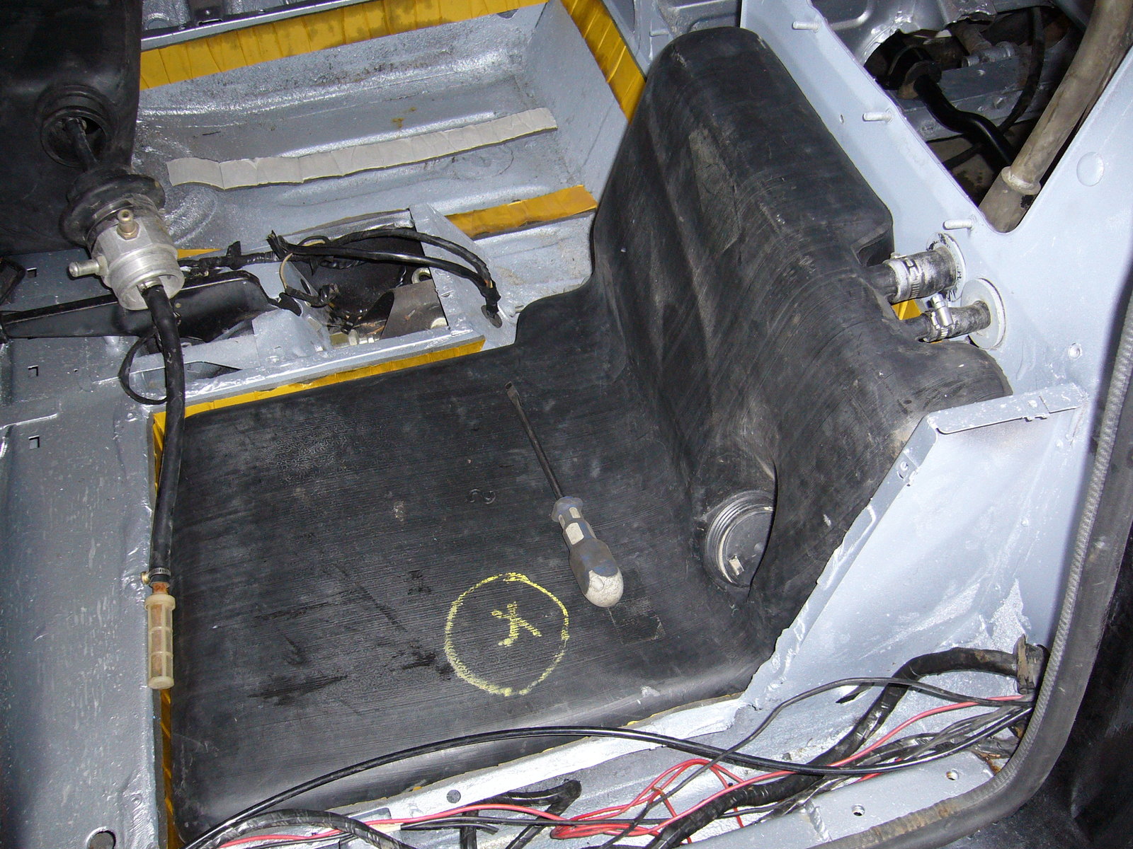

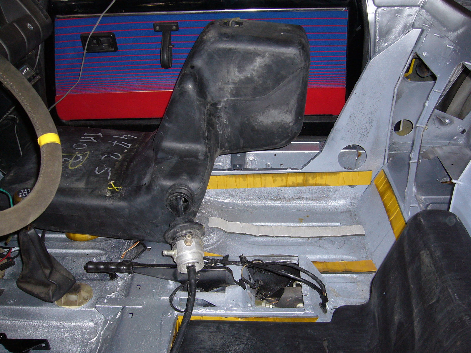

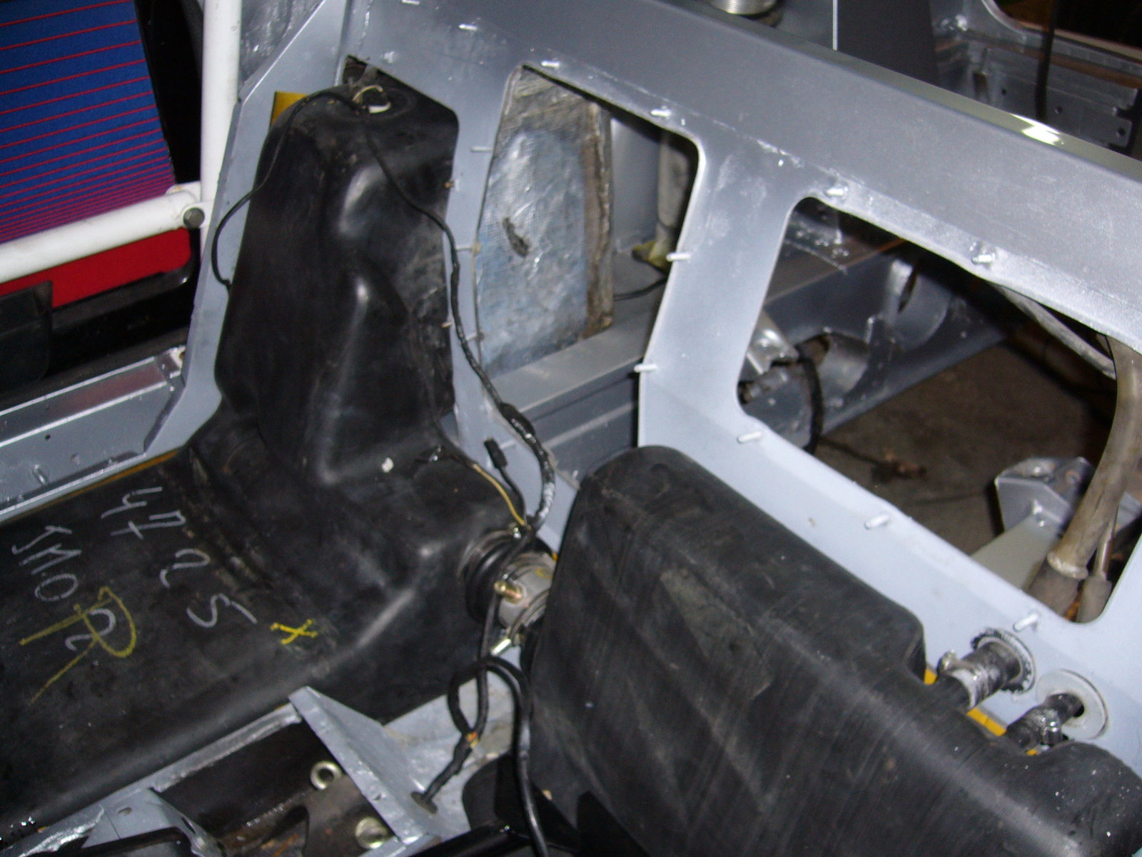

Après on attaque le remontage des réservoirs :

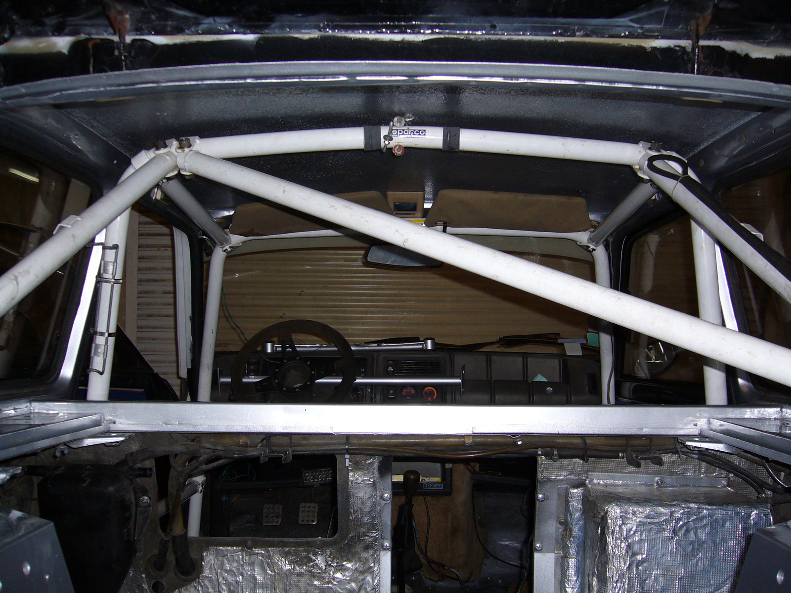

Puis remontage définitif de l'arceau DEVIL

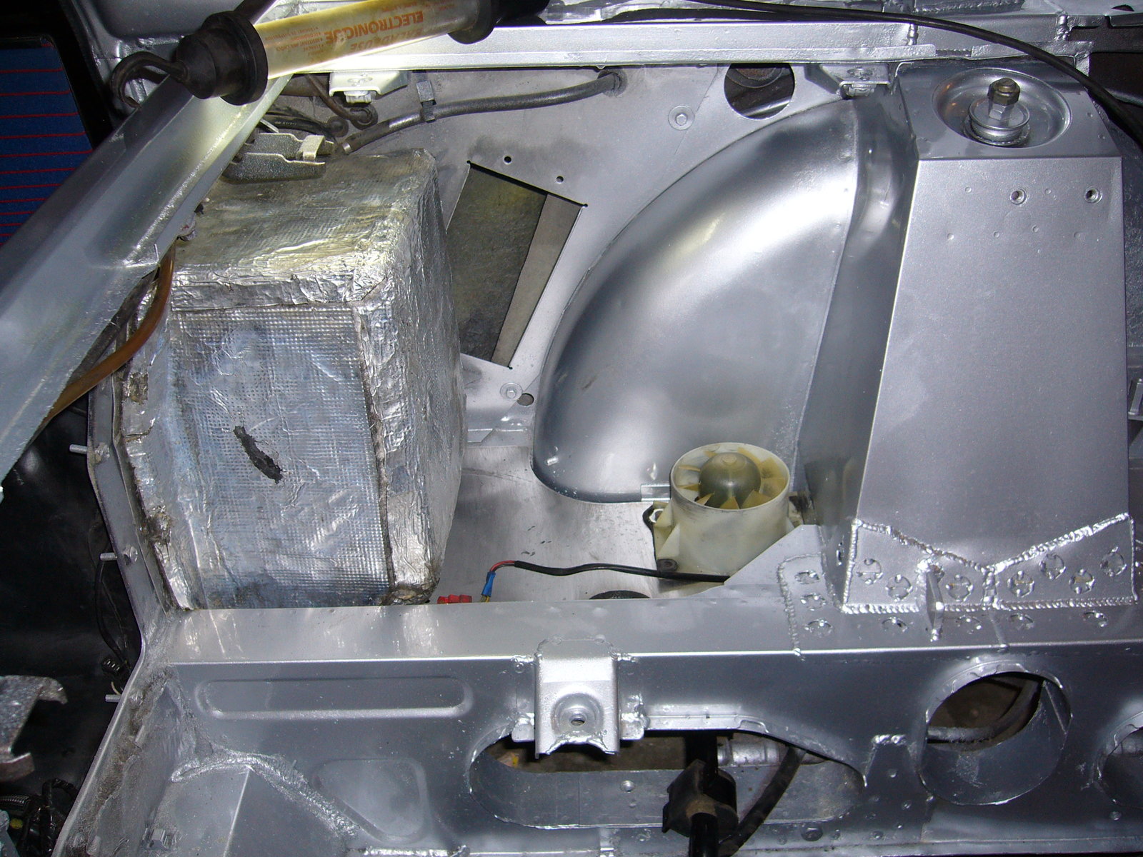

et remontage de la protection calorifique du réservoir, de quelques durites et de l'extracteur d'air chaud.
Il y a encore du boulot mais le résultat sera terrible.

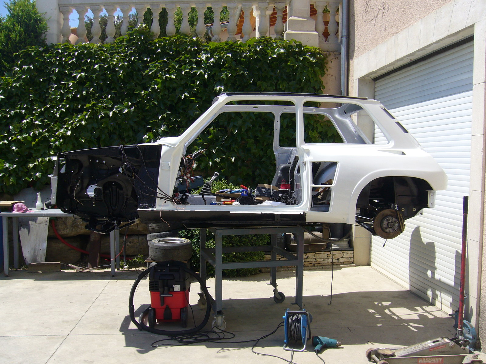

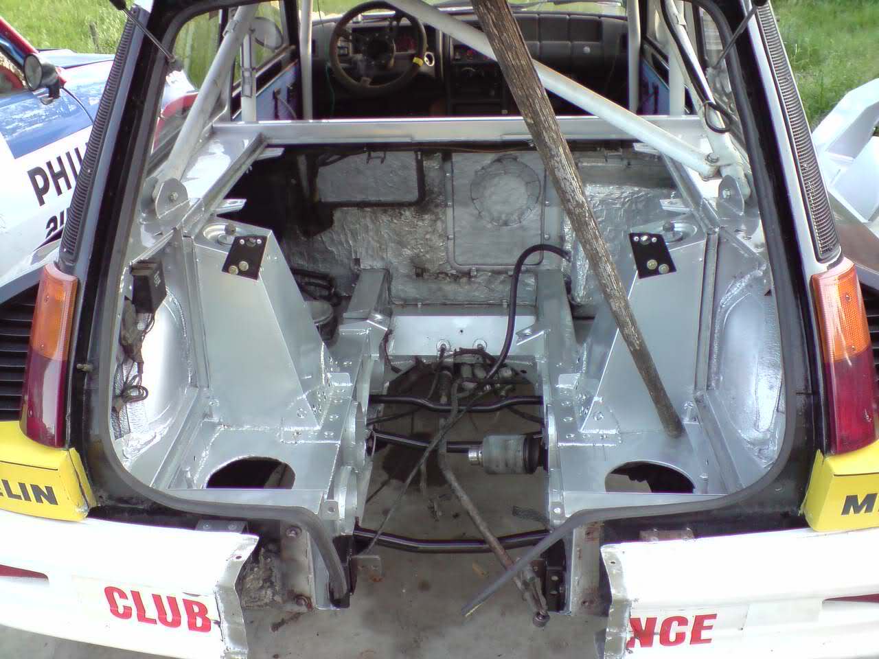

Hier, on a remis ca:

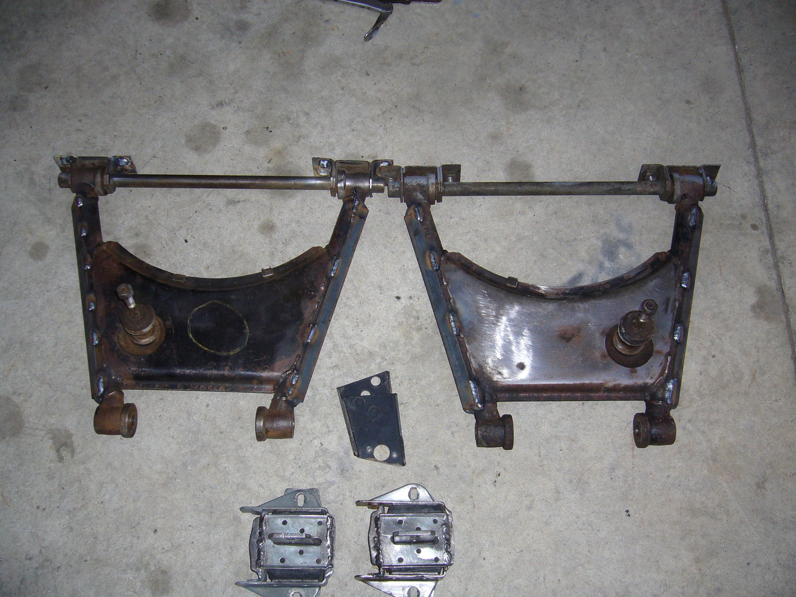

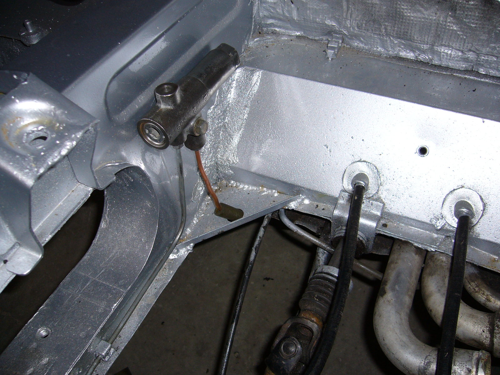

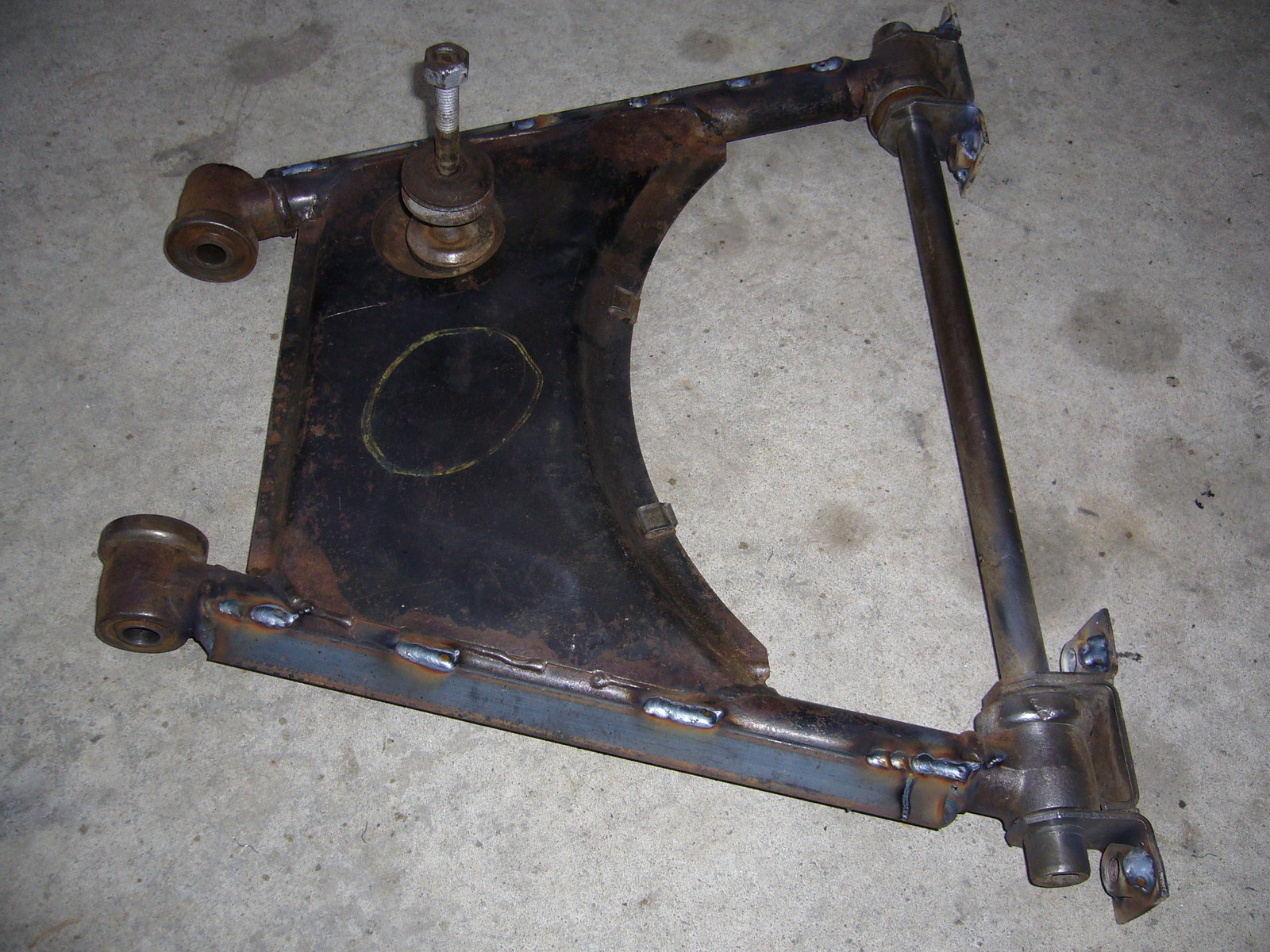

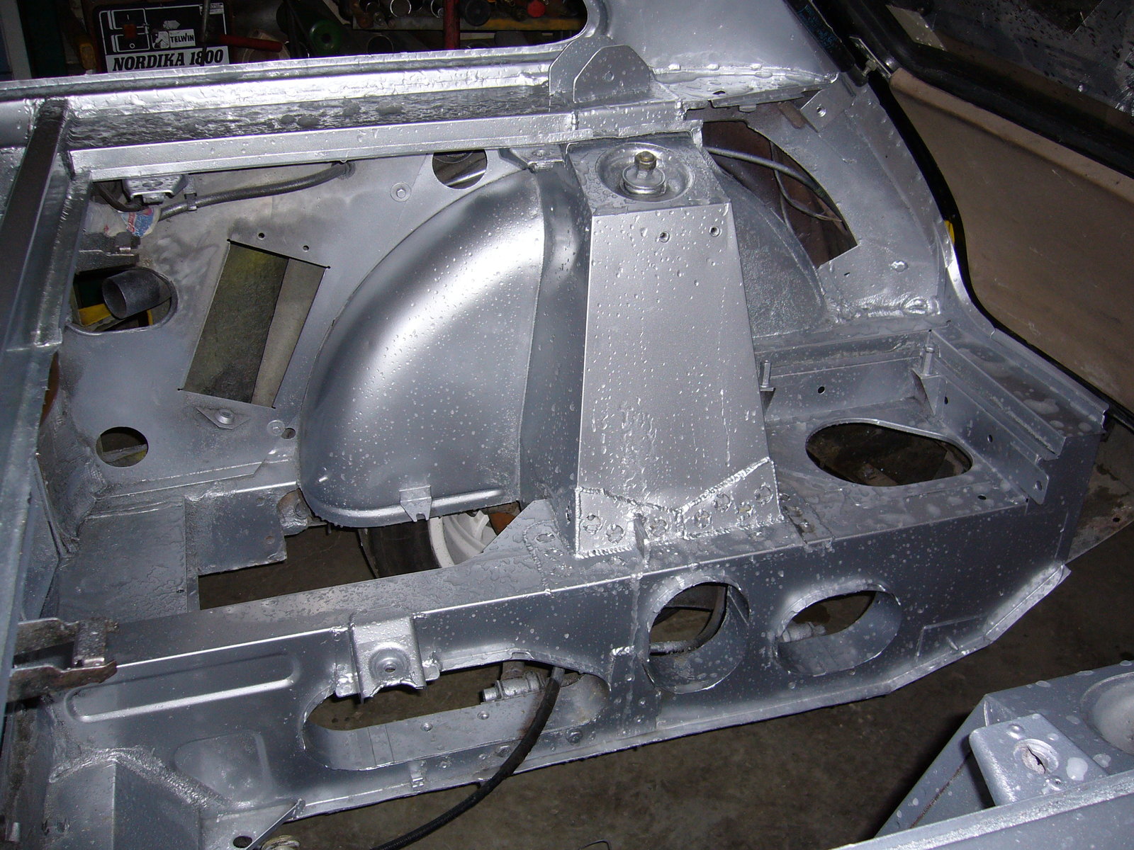

dépose des triangles arrières pour pose de renfort et préparation à la mise en peinture.

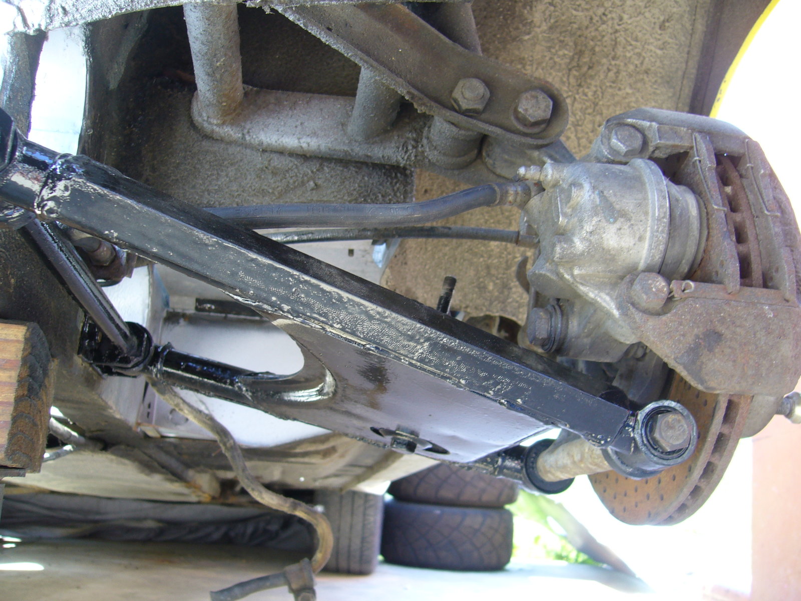

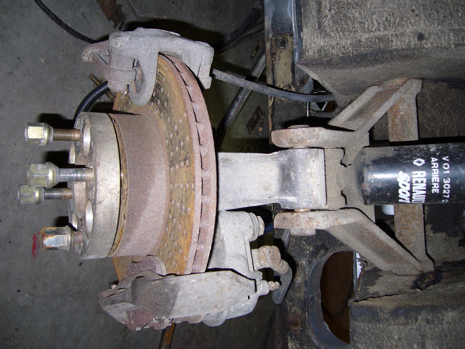

Repose des flexibles et durites de freins avec le répartiteur

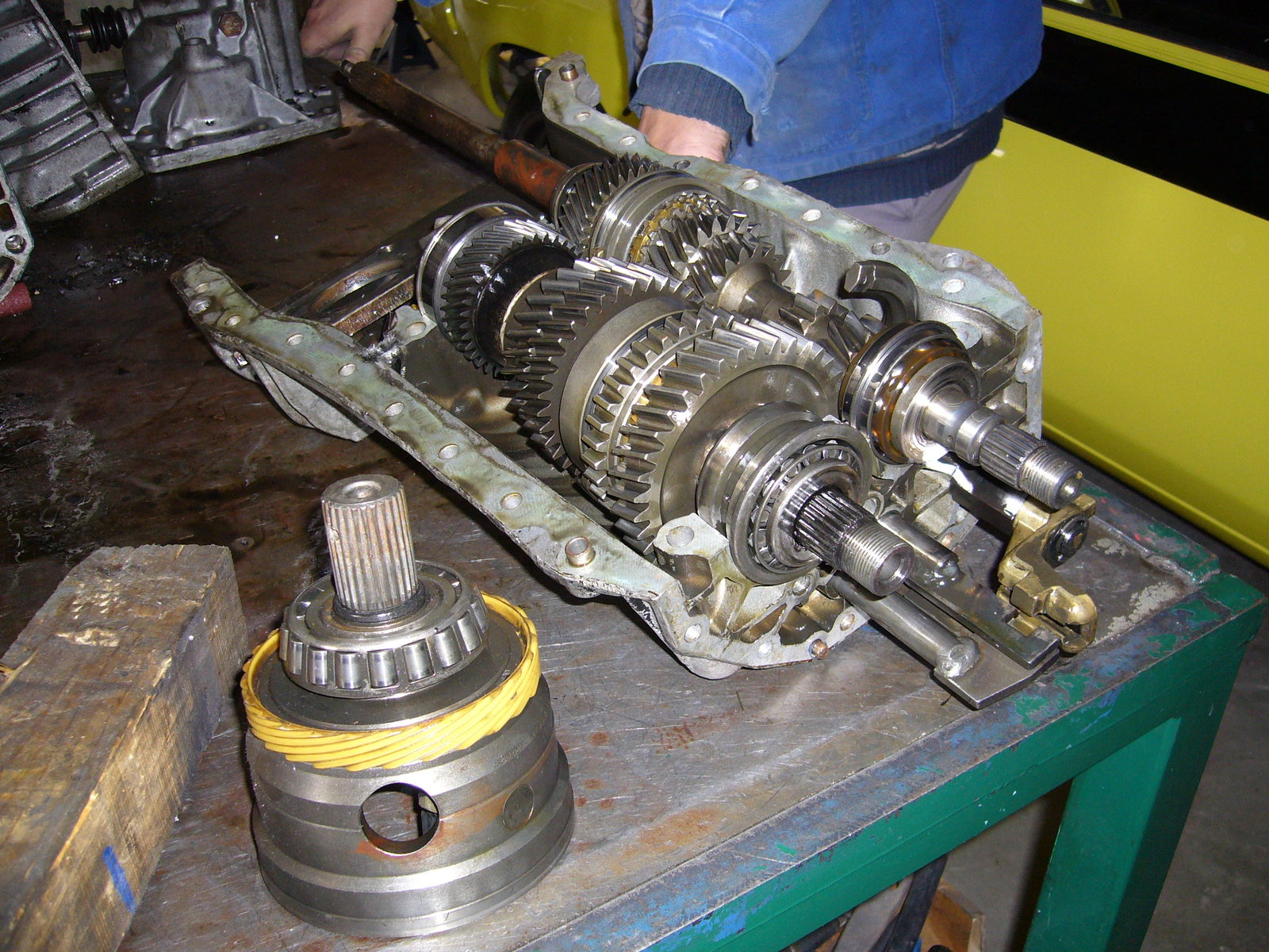

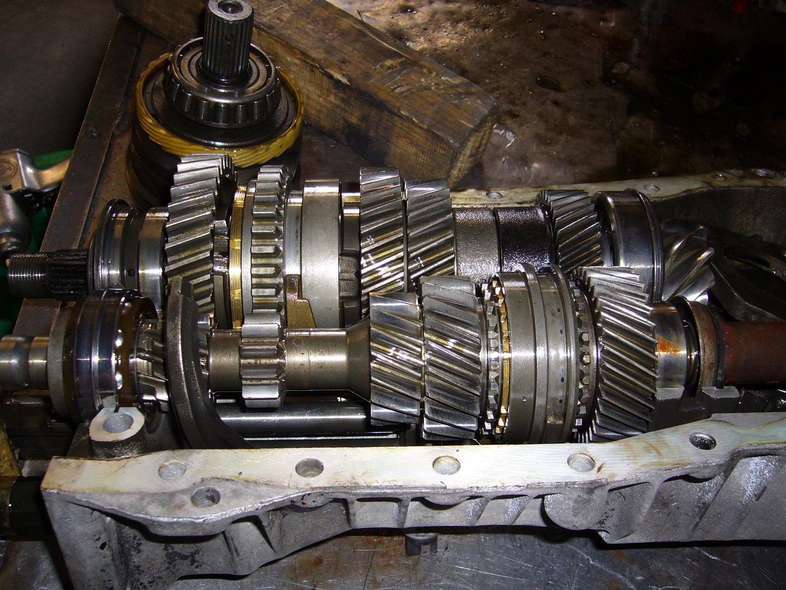

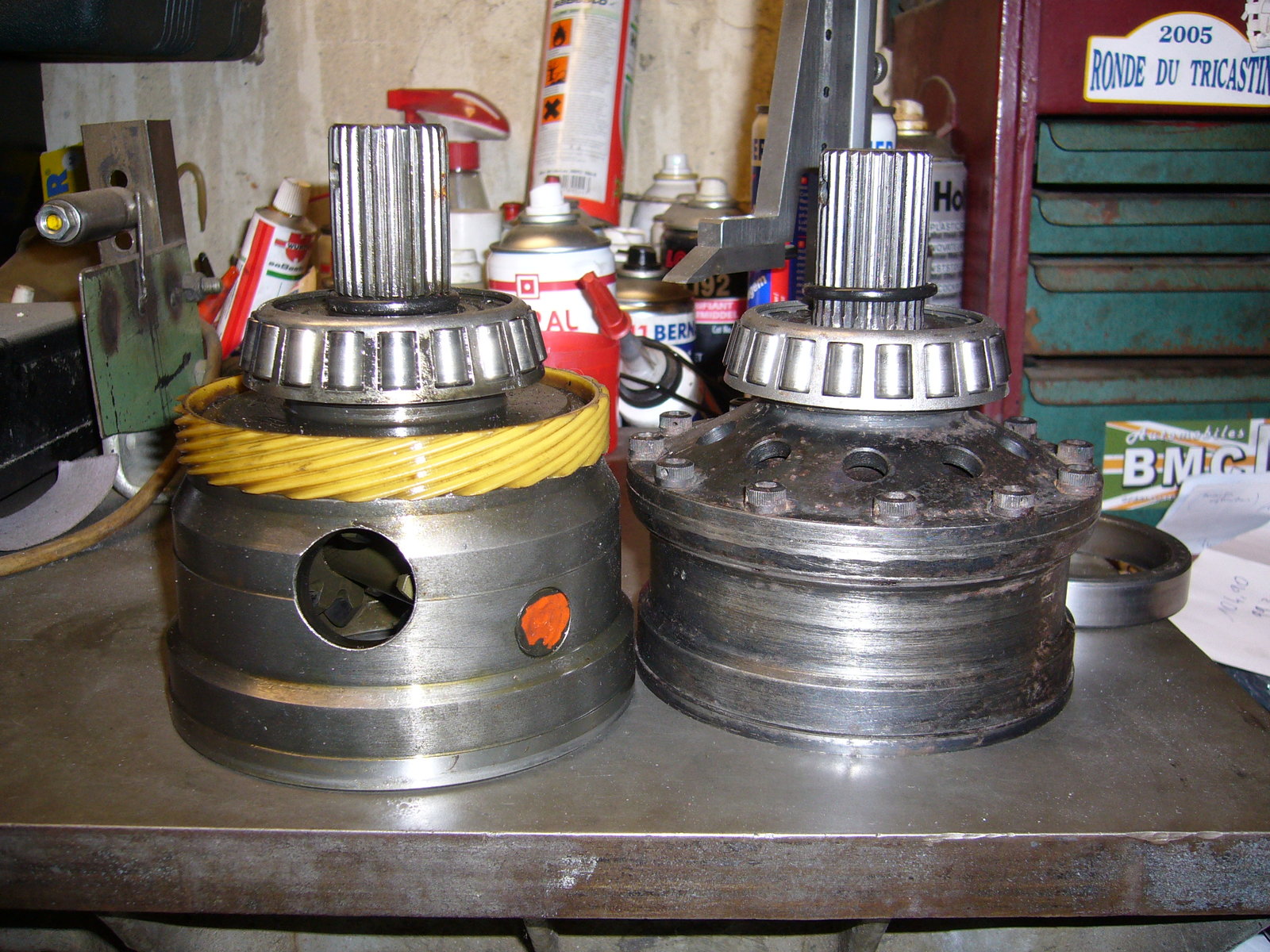

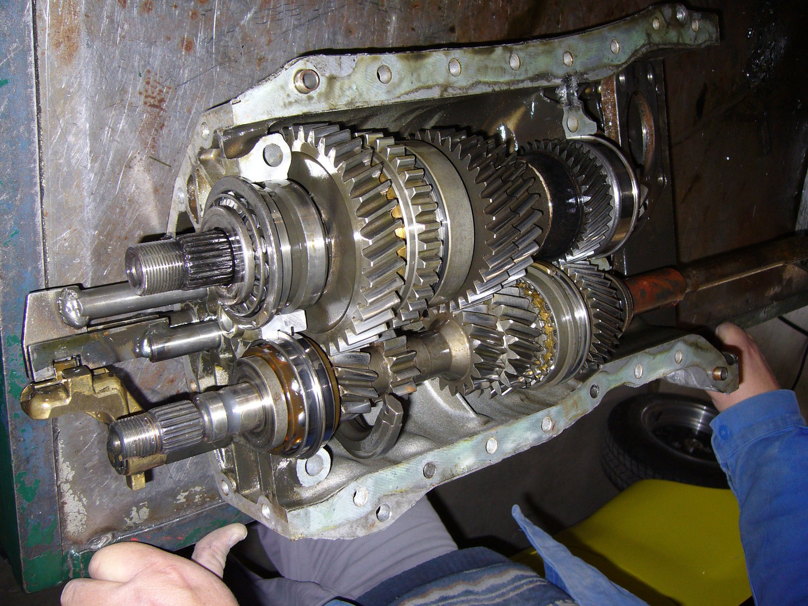

Démontage de la boite de vitesse, nettoyage, et pose du différentiel autobloquant.
Préparation des supports de boite avant mise en peinture

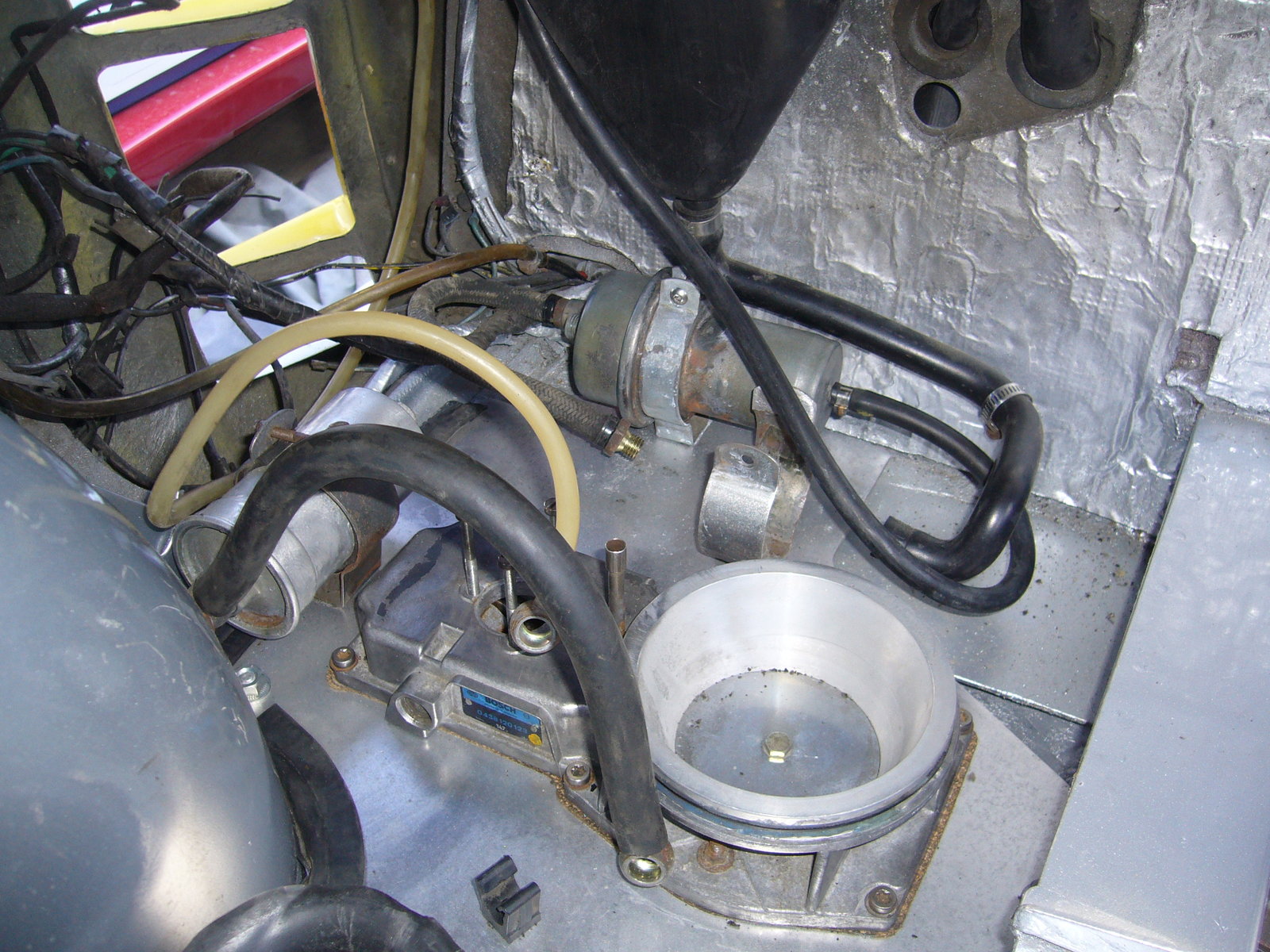

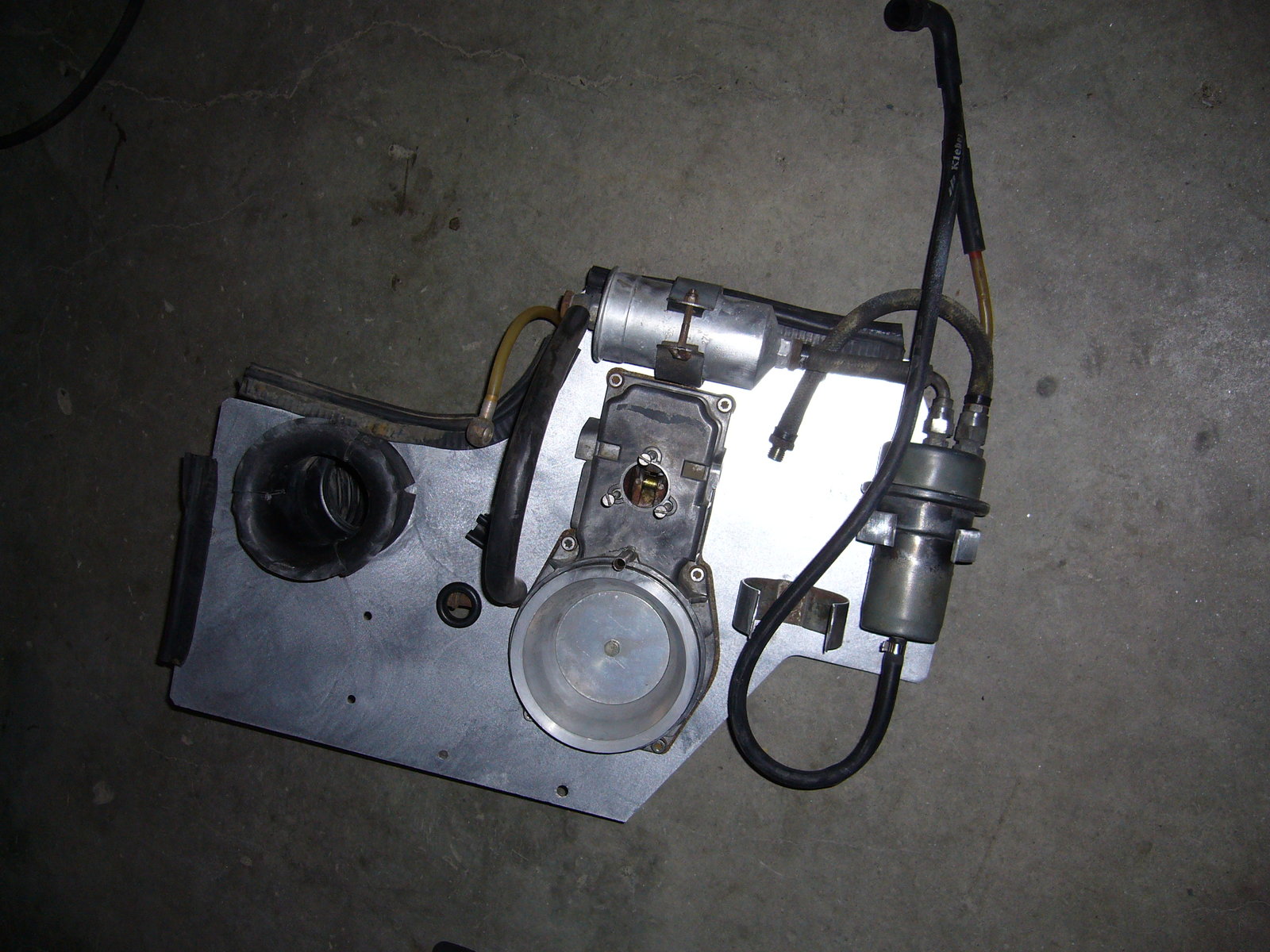

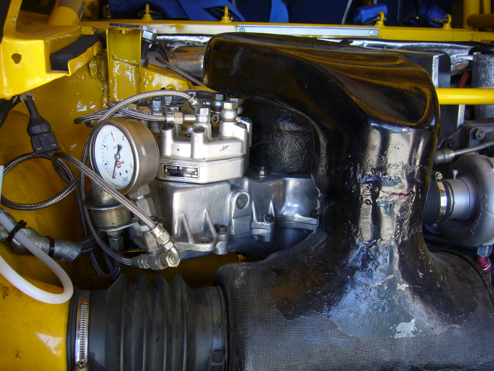

Nettoyage complet de la platine d'injection.

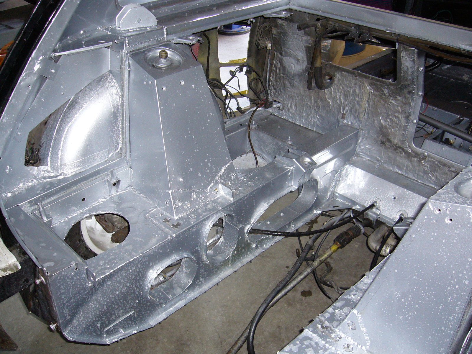

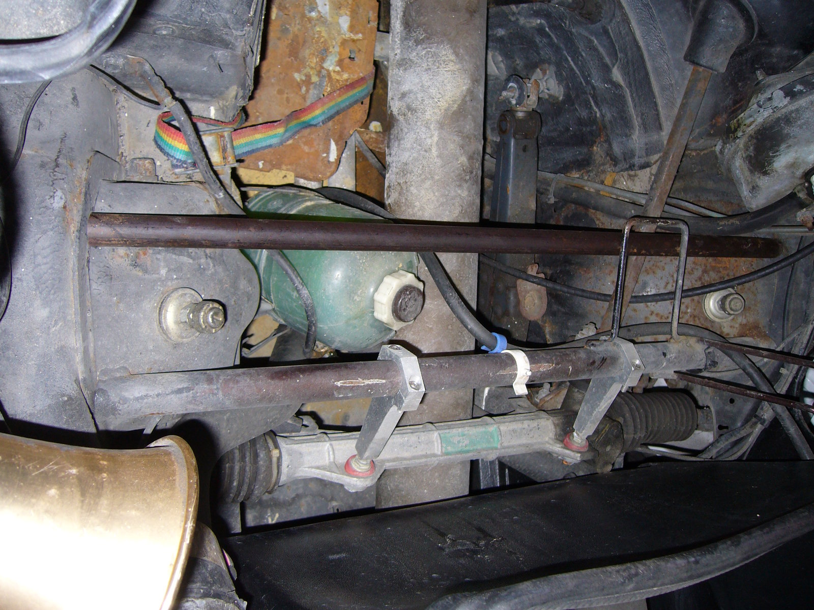

pose d'une barre de renfort dans le compartiment avant
mise à nu du cache réservoir et des trappes de visites avant mise en peinture
A suivre !

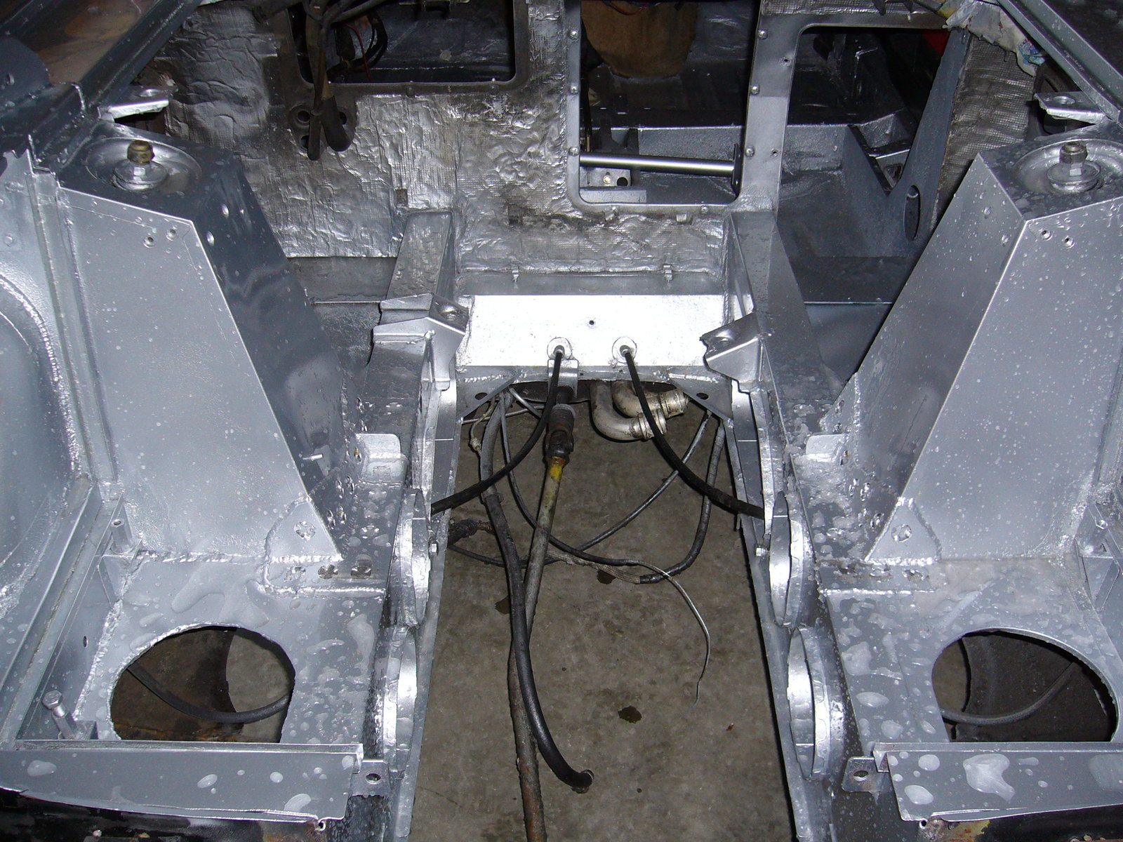

Allez ca avance encore :

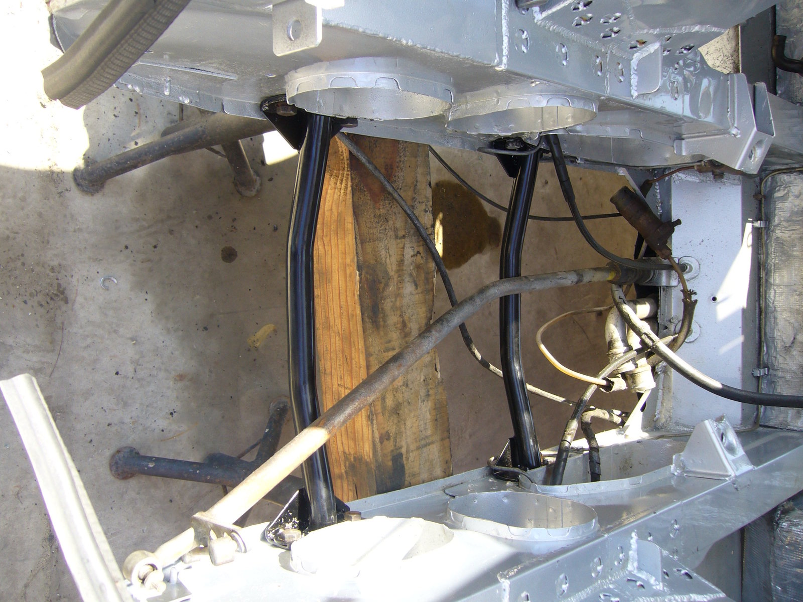

Pose des barres de renforts et de la barre anti roulis
Repose des triangles
Repose de la platine d'injection

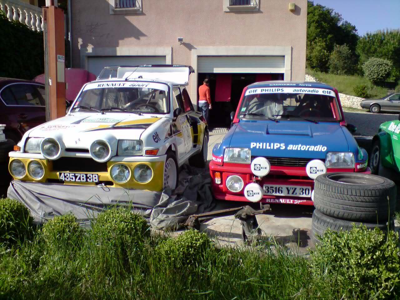

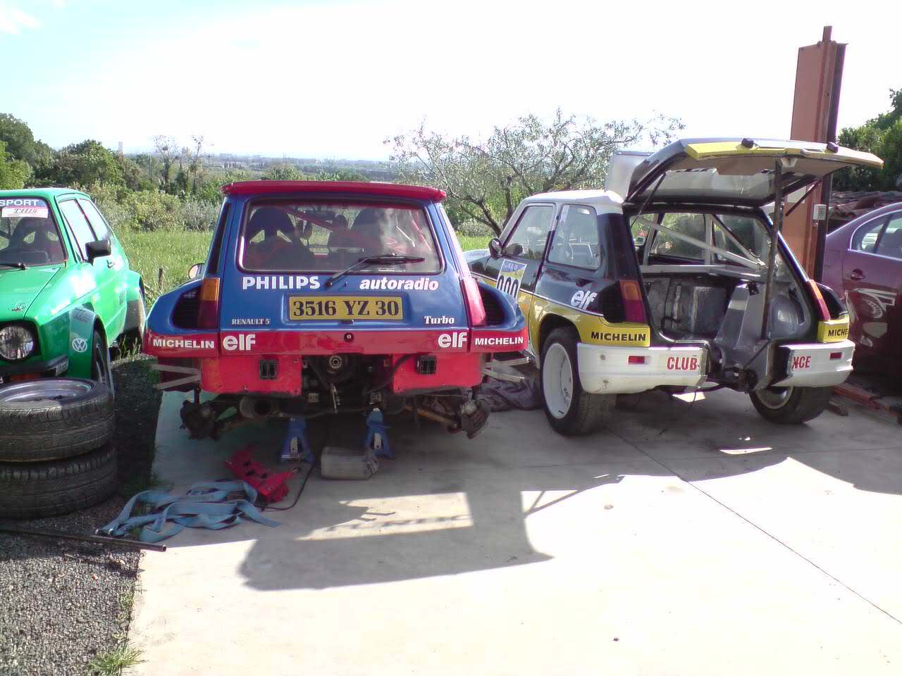

Une R5 en pleine restauration :

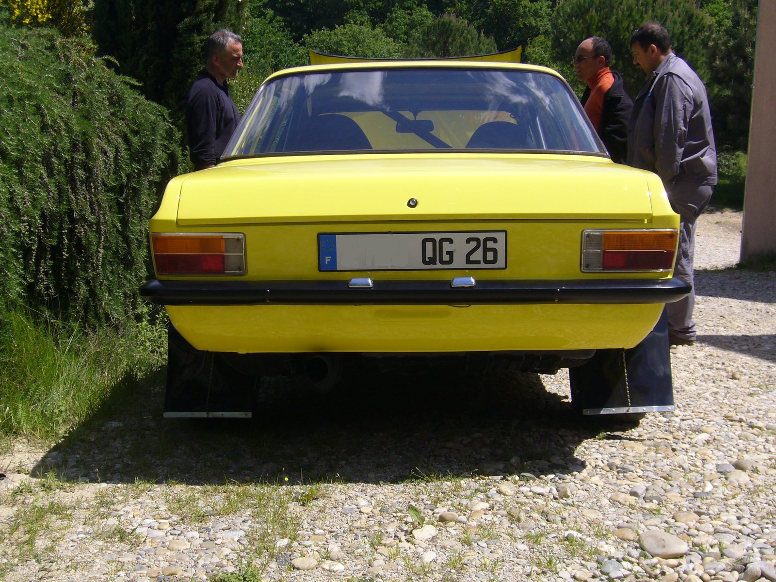

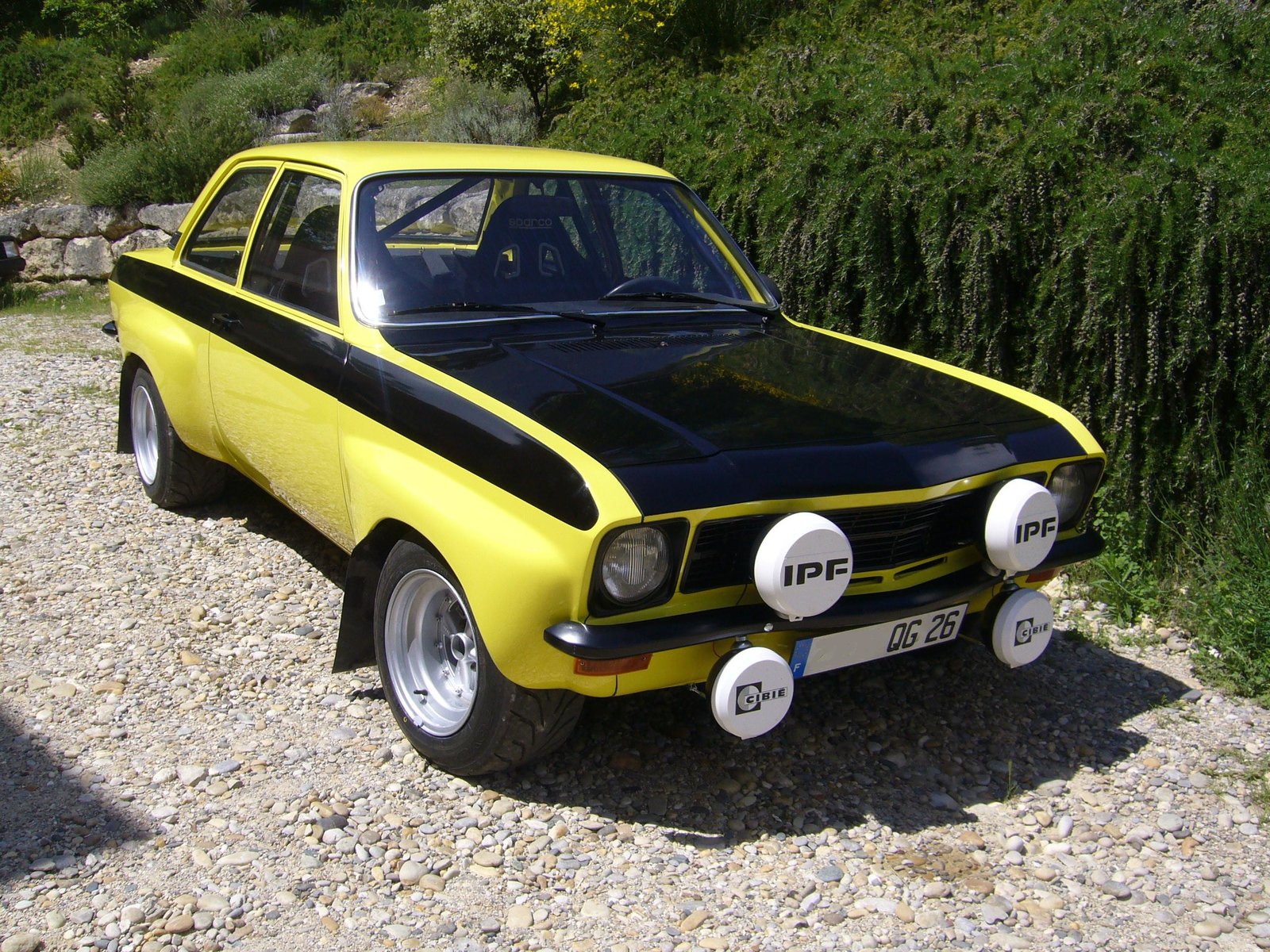

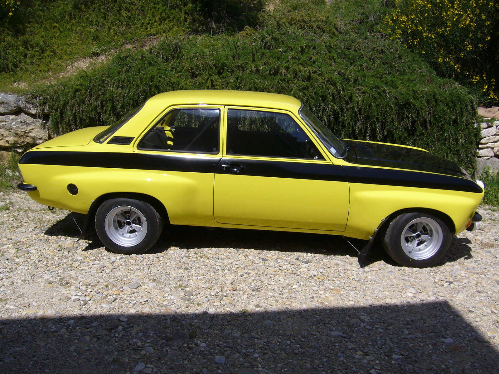

Une OPEL Ascona complètement refaite à neuf:

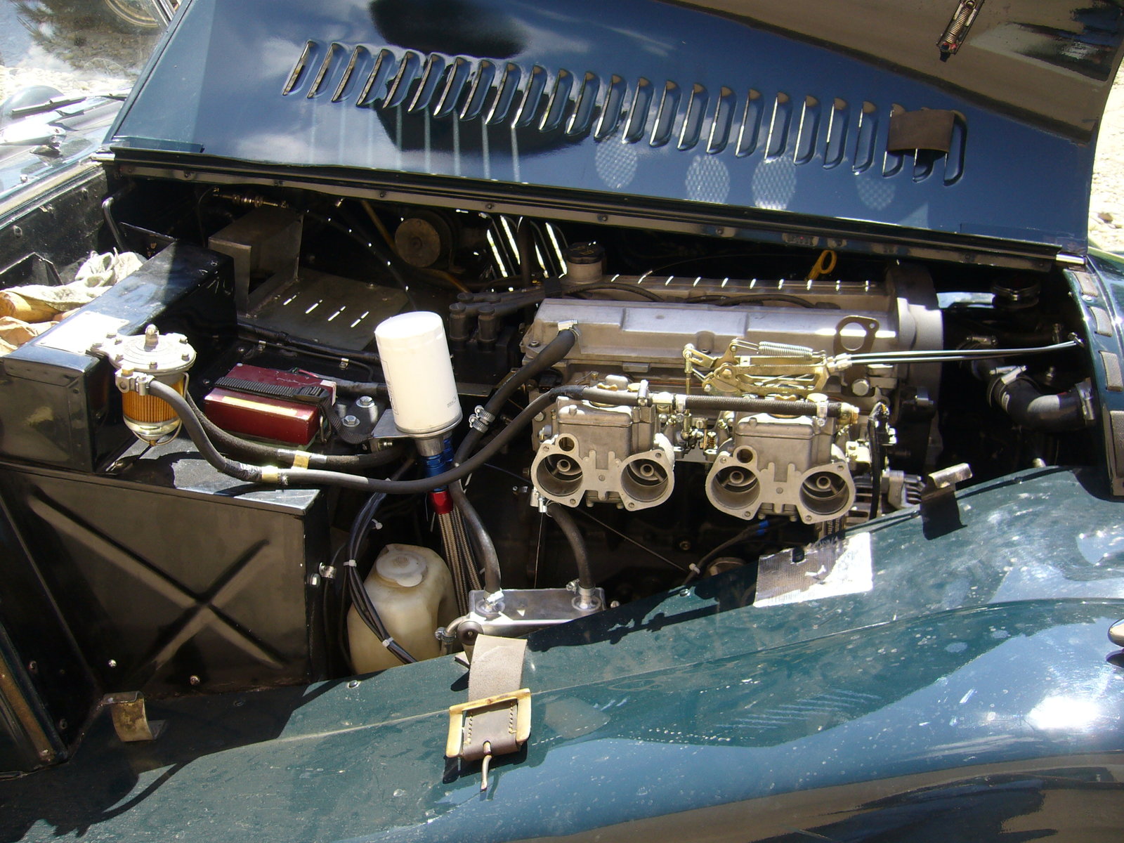

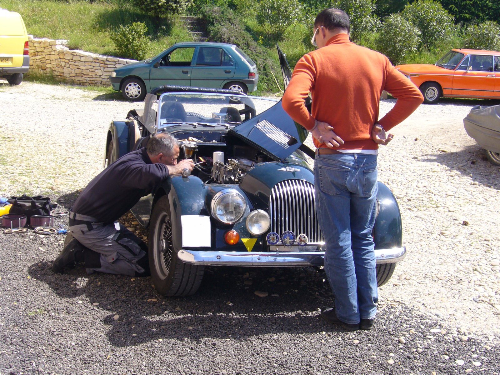

Bruno et sa Morgan avec Stéphane pour le réglage des WEBER monté sur son 2.0 Ford avec 190 cv

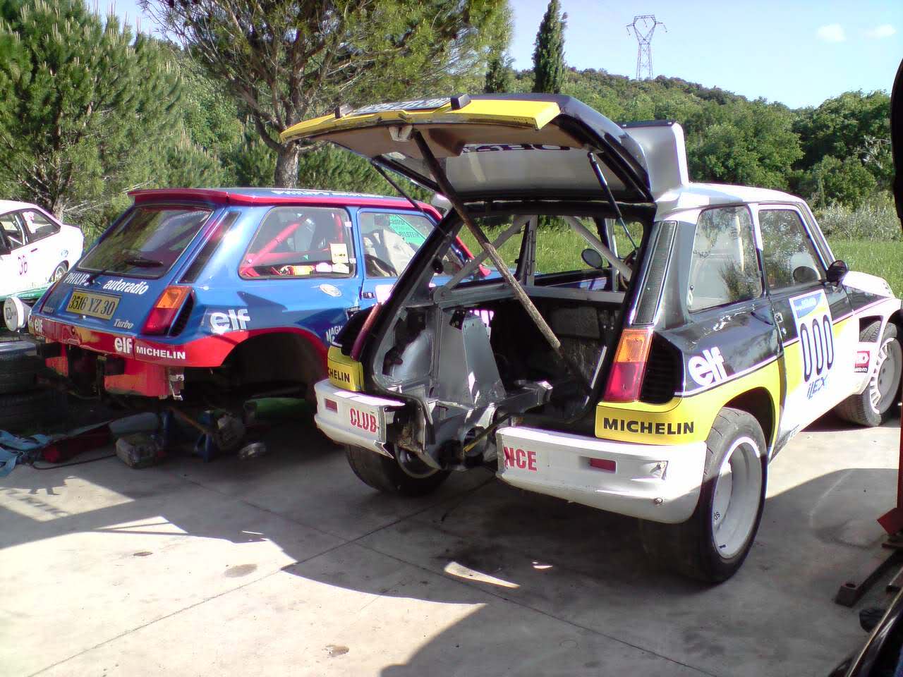

Et le monstre : R5 turbo Tour de Corse (véritable) Groupe B 300 cv. Pour y être monté et allé faire un tour, ca déménage sévère !!

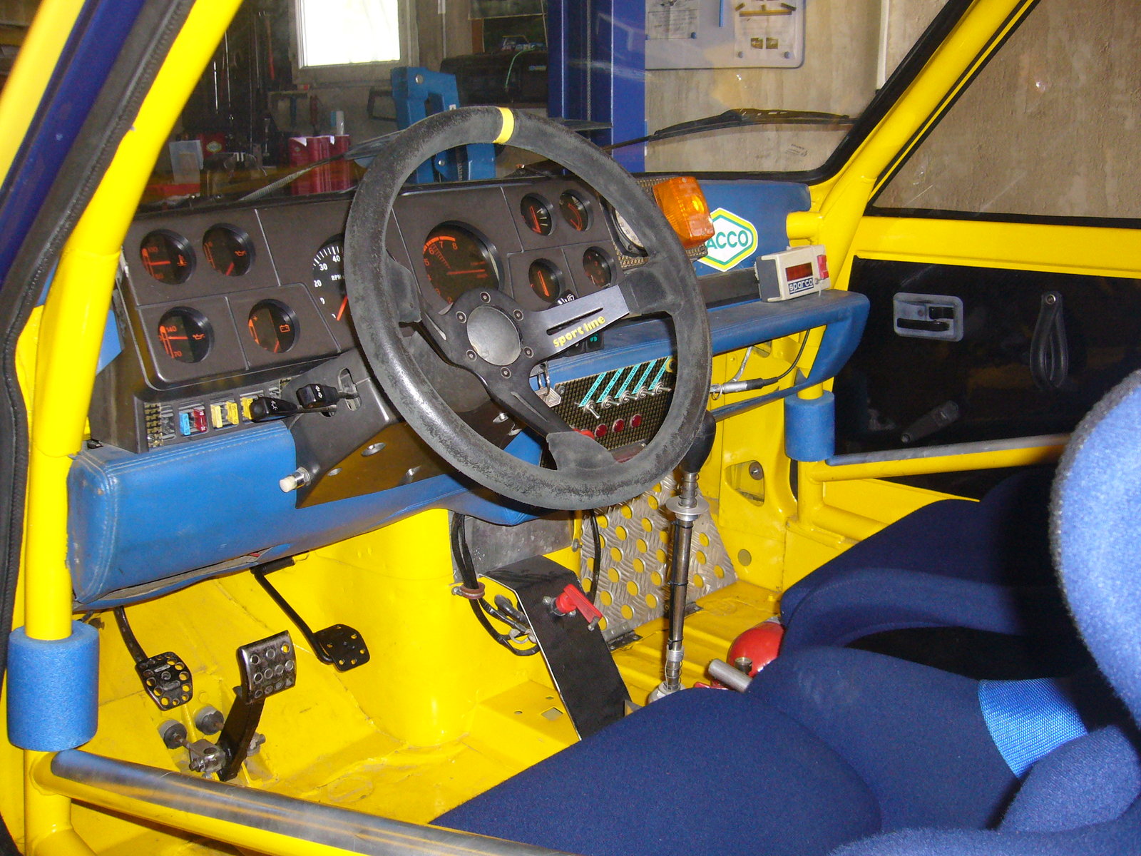

Hello tout le monde ! :coucou:

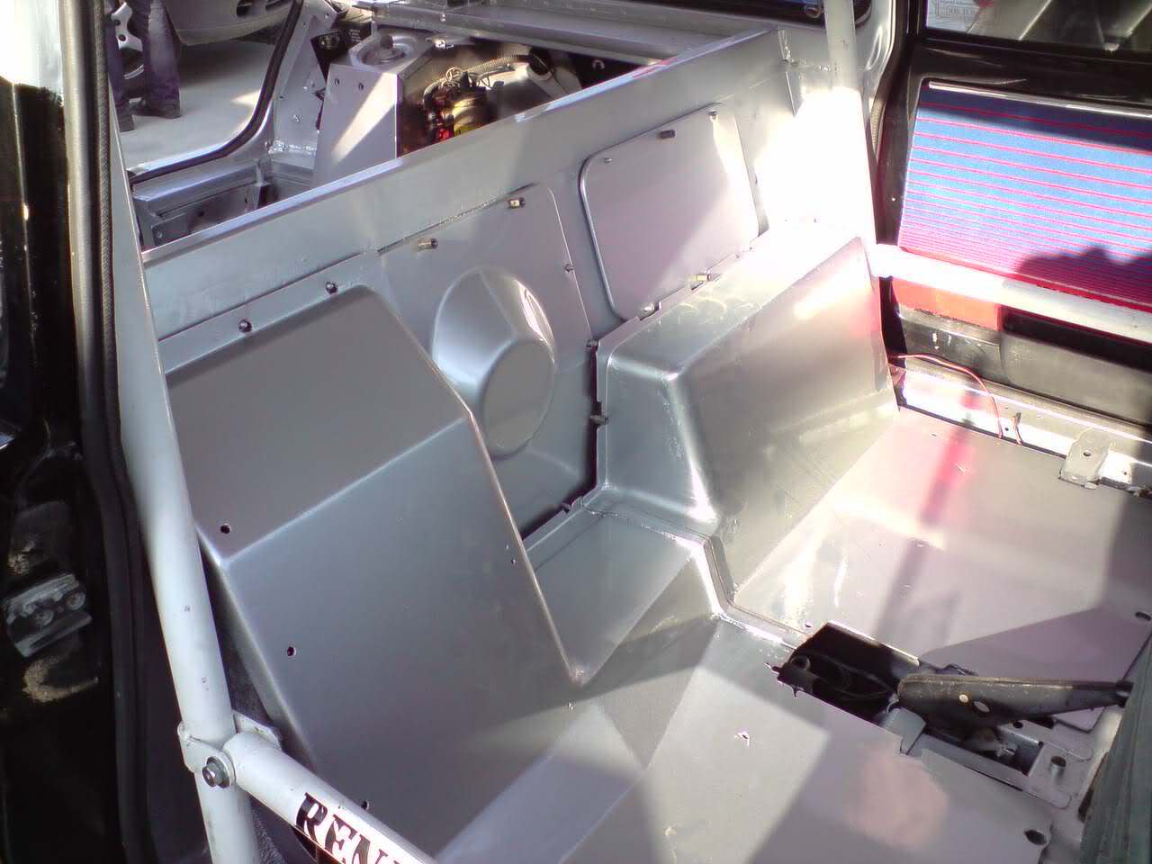

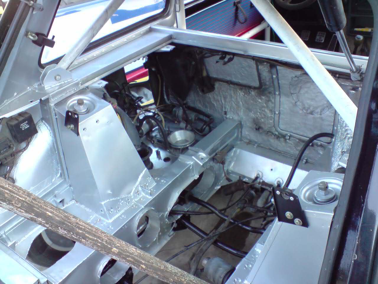

Pour le plaisir des yeux, voici ma petite contribution photographique ! ( faite avec mon tél. portable ! :unsure: )

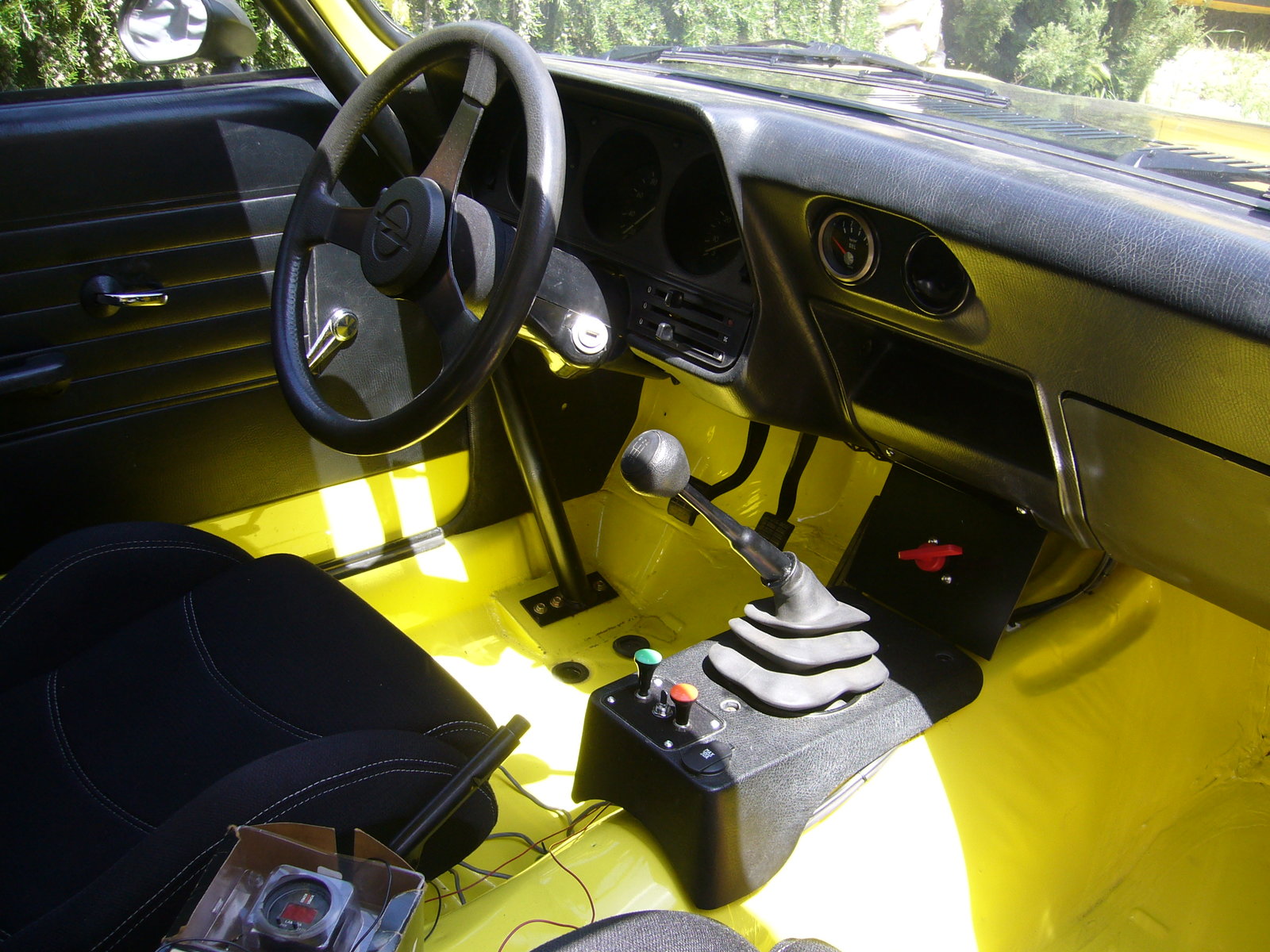

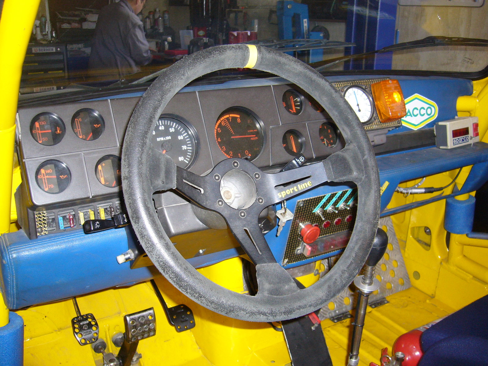

une petite vue de ce que sera le futur intérieur :
Et voilà, c'est tout pour aujourd'hui !!
L'étape suivante devrait donner lieu au remontage de la tuyauterie d'essence (qui est en commande) car elle va être changée pour cause d'utilisation d'essence sans plomb ( et oui à l'époque ça n'existait pas !! ), puis remontage de l'habitacle au complet (sièges, harnais, extincteurs, repose-pieds co-pilote, etc ...), ensuite ce sera au tour du groupe moteur/boite ( mais ça, ce sera le travail du "maitre" ! ).

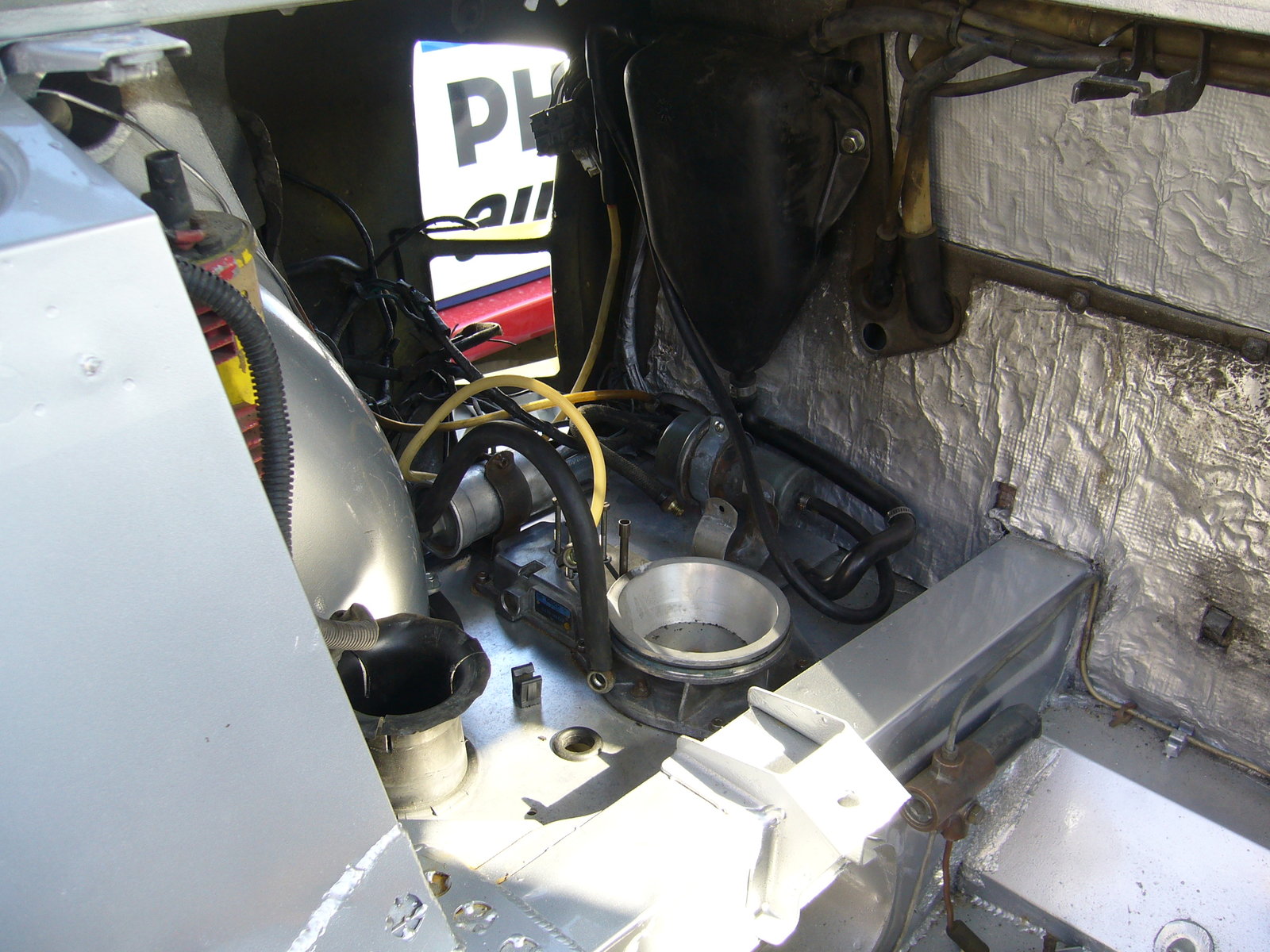

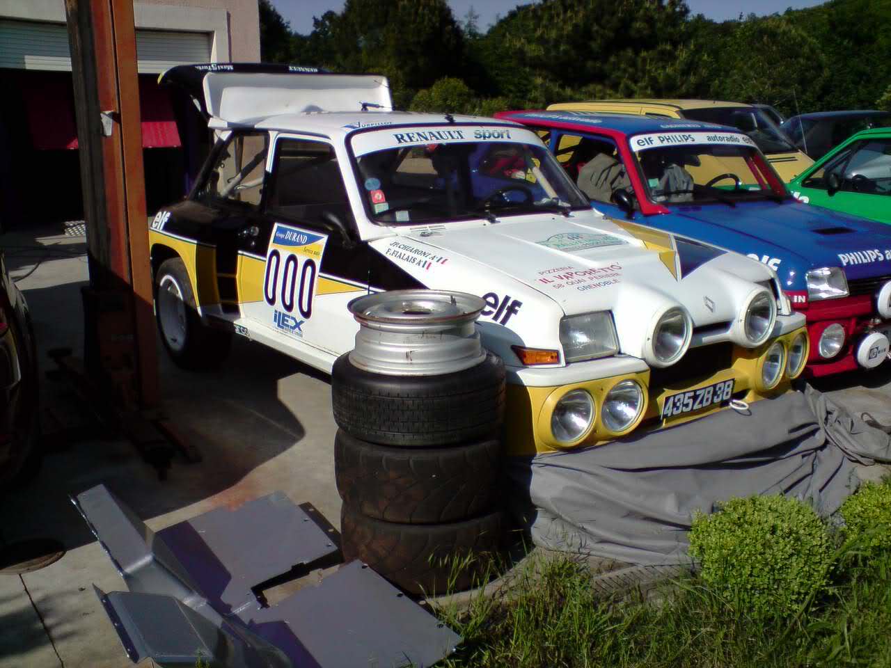

Bon alors, petite virée hier pour faire avancer la bête.
- repose des durites essence et fixations des pompes de gavages.
- repose des plaques de protection dans l'habitacle.

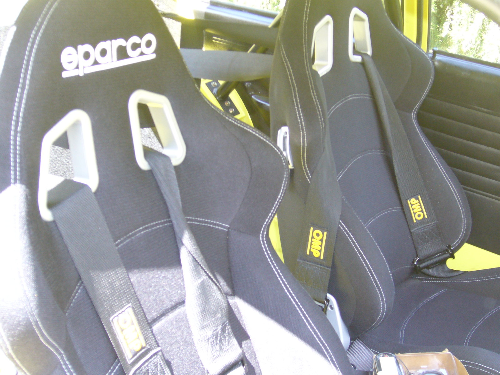

- repose des deux baquets
- repose des harnais
- démontage verrins de coffre (qui ont laché)
Après, la nuit arrivant vite, on a été obligé d'arrêter mais là, il ne reste plus qu'à finir la mécanique et à la remonter.
Les photos suivront avec Fred (quattroRSpassion)

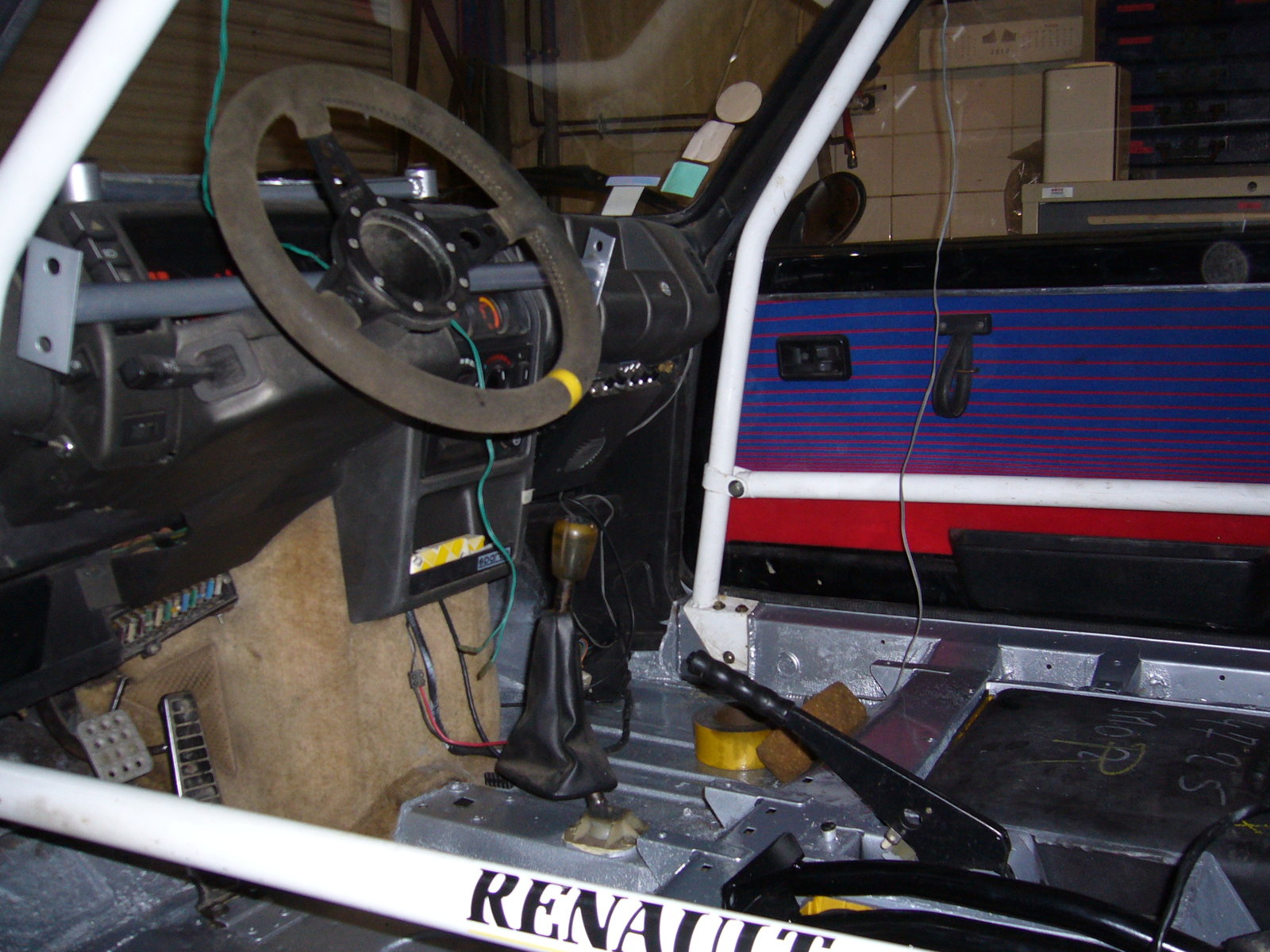

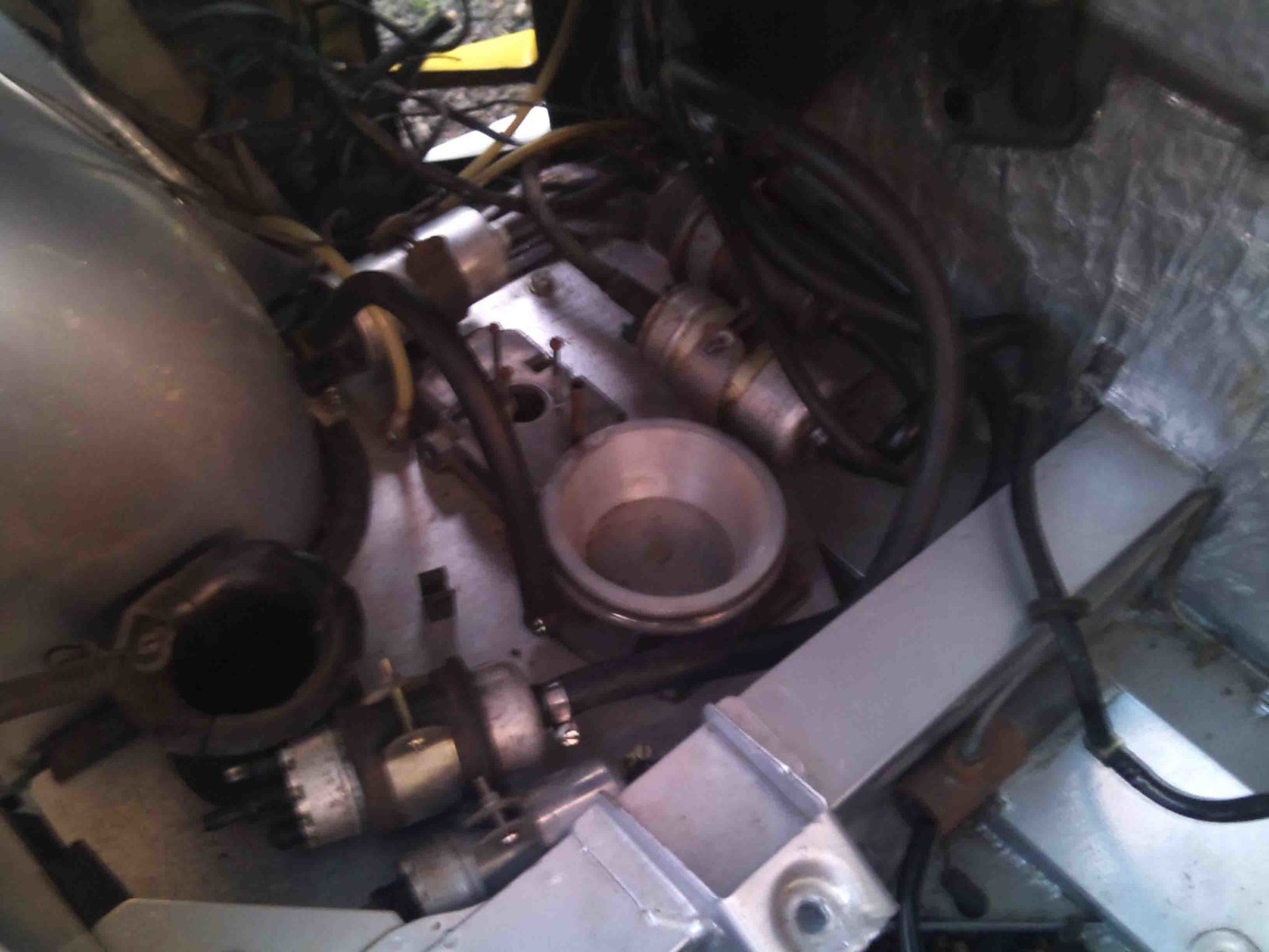

Les plaques de protection sont remontées
Vues d'ensemble de la platine d'injection et des différentes pompes de gavages.
Et oui, la nuit tombe mais le 2ème baquet et les harnais sont montés.

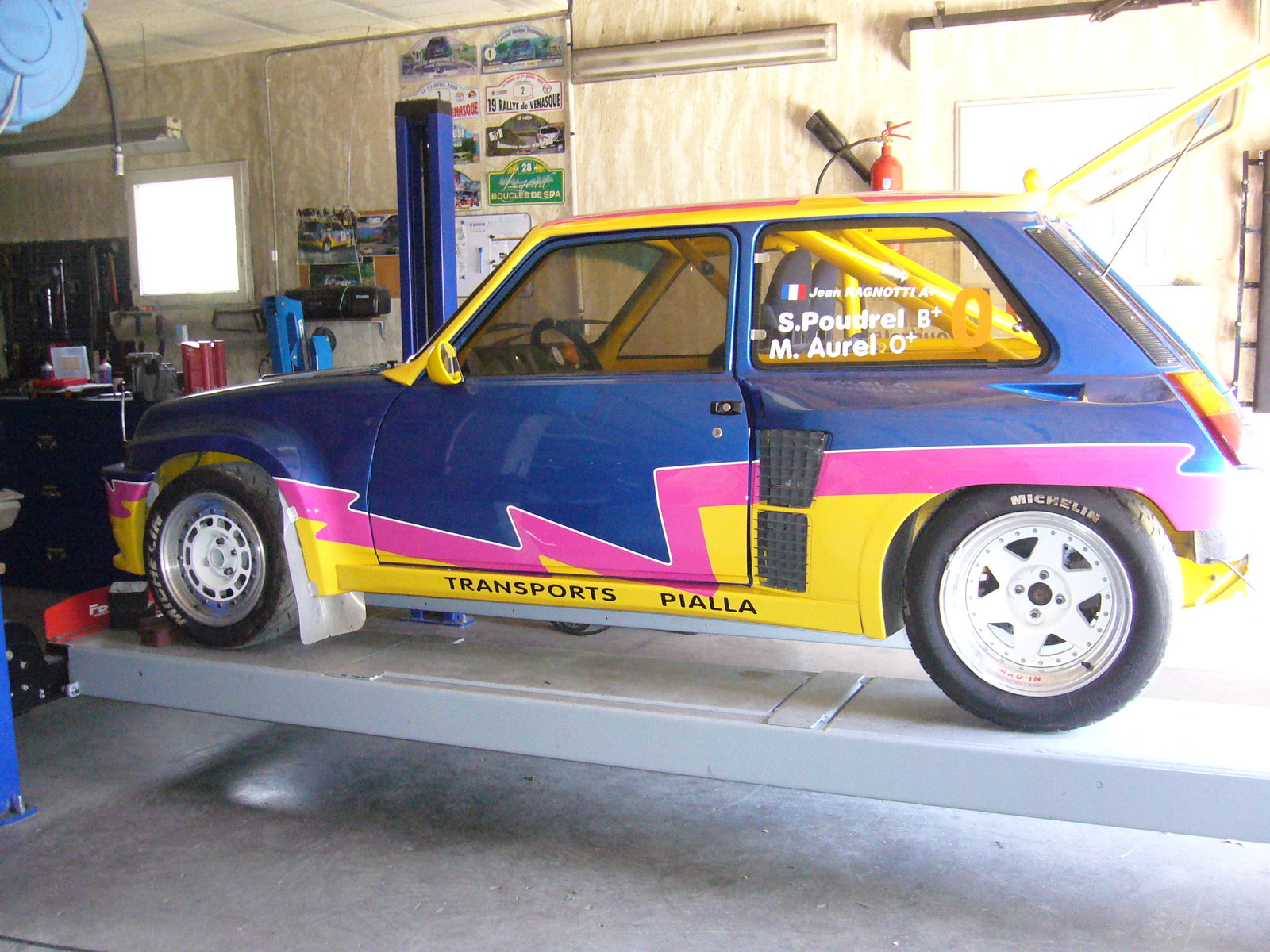

Petit déterrage pour donner des news de la bête.
Après une longue période de stand-bye, elle est enfin de retour chez son proprio.
Actuellement en rodage mais le Vercors n'a pas fini de l'entendre !!
J'espère que Fred va venir là pour nous en dire plus !

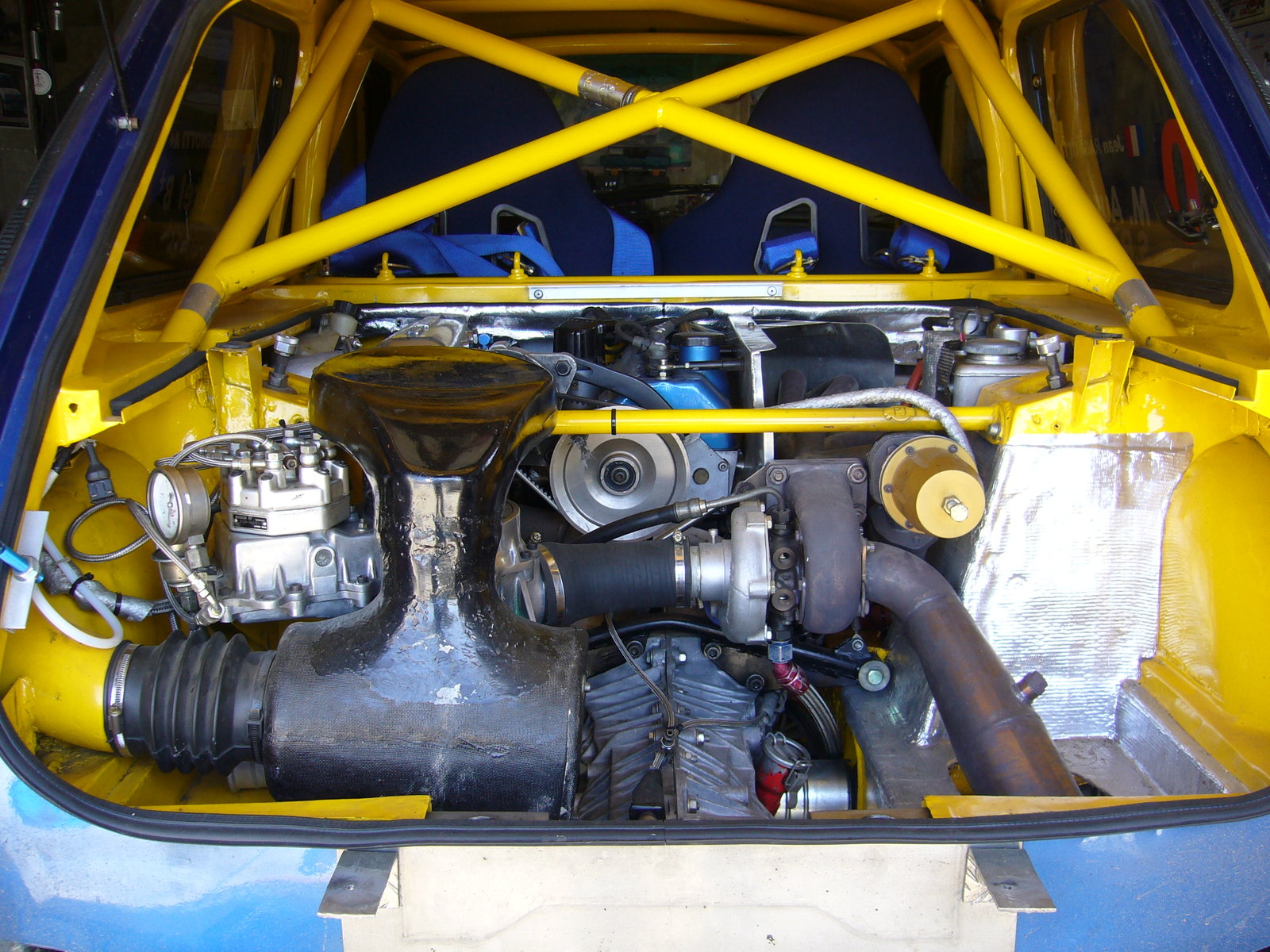

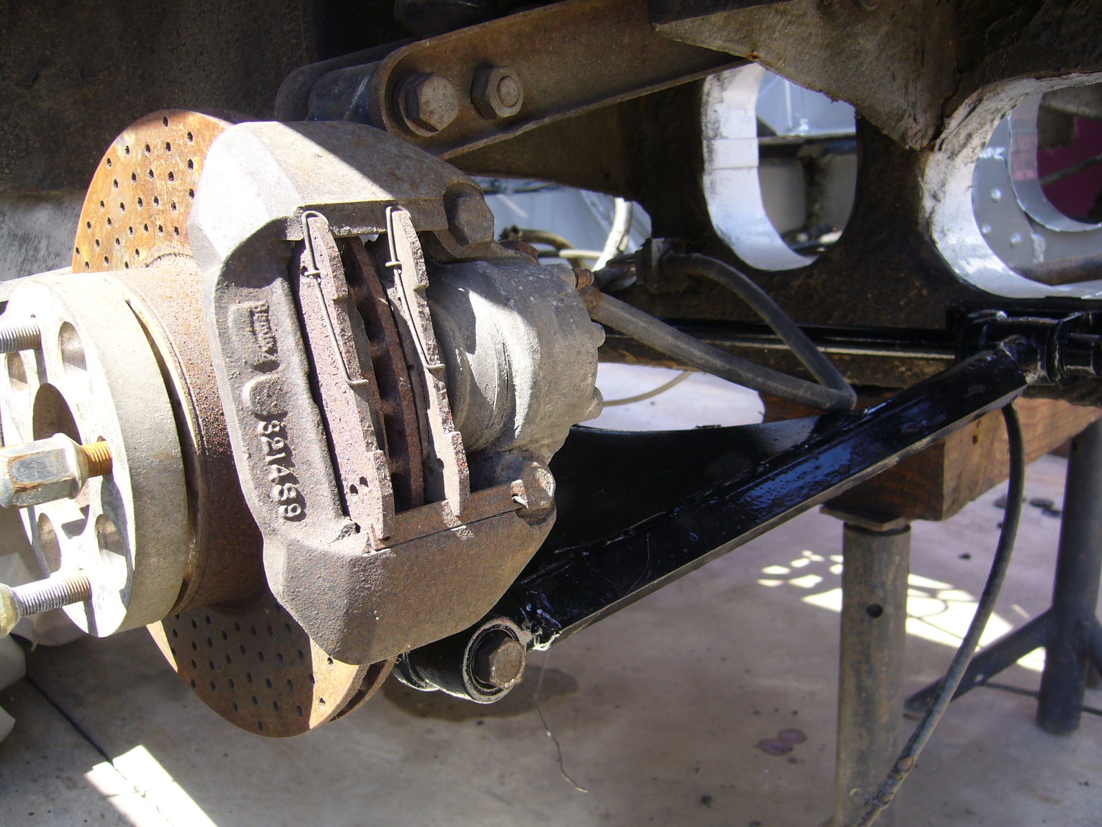

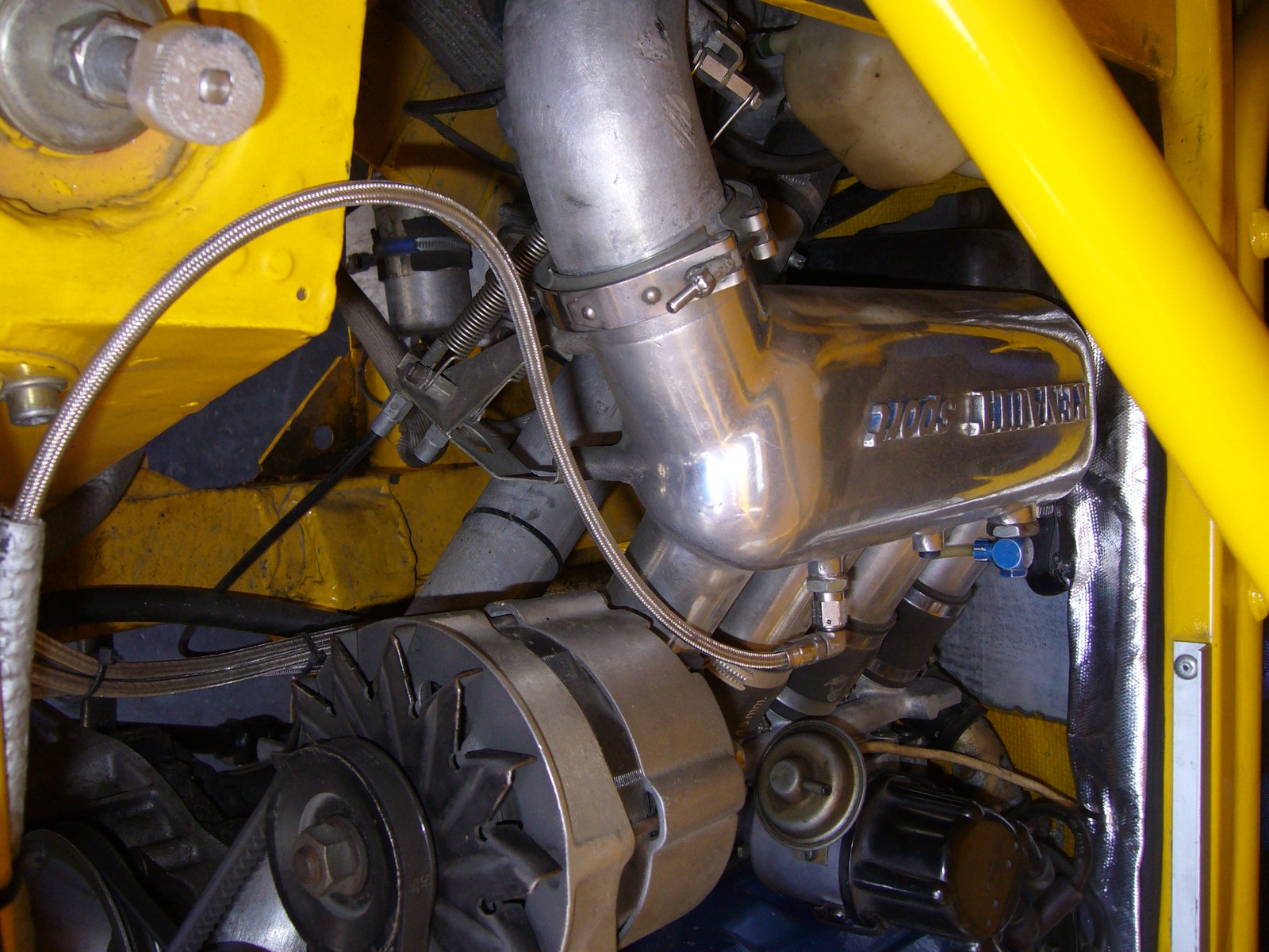

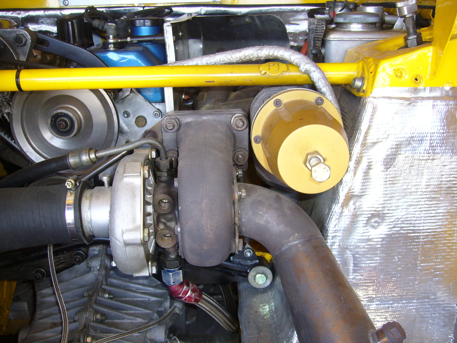

Après avoir eu un soucis moteur, elle tourne de nouveau et s'améliore encore avec quelques modifications :
17635267_190904214749928_2206351659025439476_o.thumb.jpg.604cb5d6ca1d67440fb2549bf989a2b4.jpg
Changement des freins cévennes avec plaquettes Carbon lorraine, amélioration du refroidissement,
17629713_190904568083226_4599591643764871063_n.jpg.fe59fc3e3ee694029b7b8f5c7cf886d9.jpg
17553673_190905041416512_406401101670105236_n.jpg.5a38d208ed353fed67682a74bbf233a3.jpg
Et avec la vue du petit 1.4 développant pas loin de 260 cv maintenant :
17492517_190904778083205_6909566422894368447_o.thumb.jpg.220550f91ccc317aa87b9b26ad8c9a3f.jpg
Et normalement, le tableau de bord de la T1 devrait venir à la place de celui du T2.
