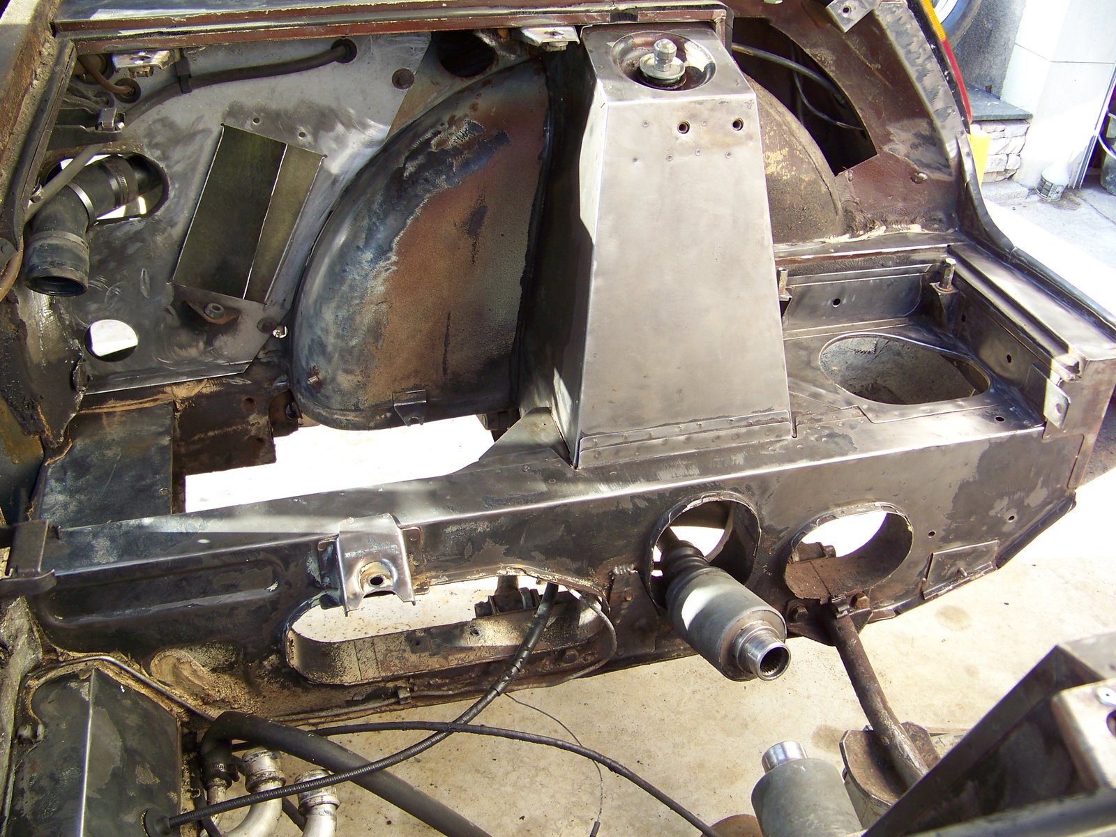

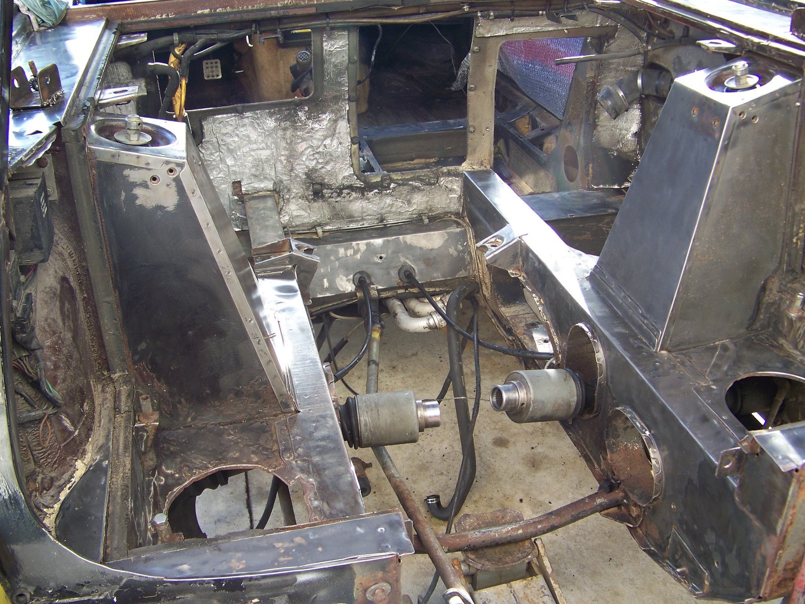

Le poncage/nettoyage du compartiment moteur est terminé.
On a commencé la mise en place des supports de l'arceau de sécurité. malheureusement la nuit a eu raison de nous et, la suite au prochain numéro.

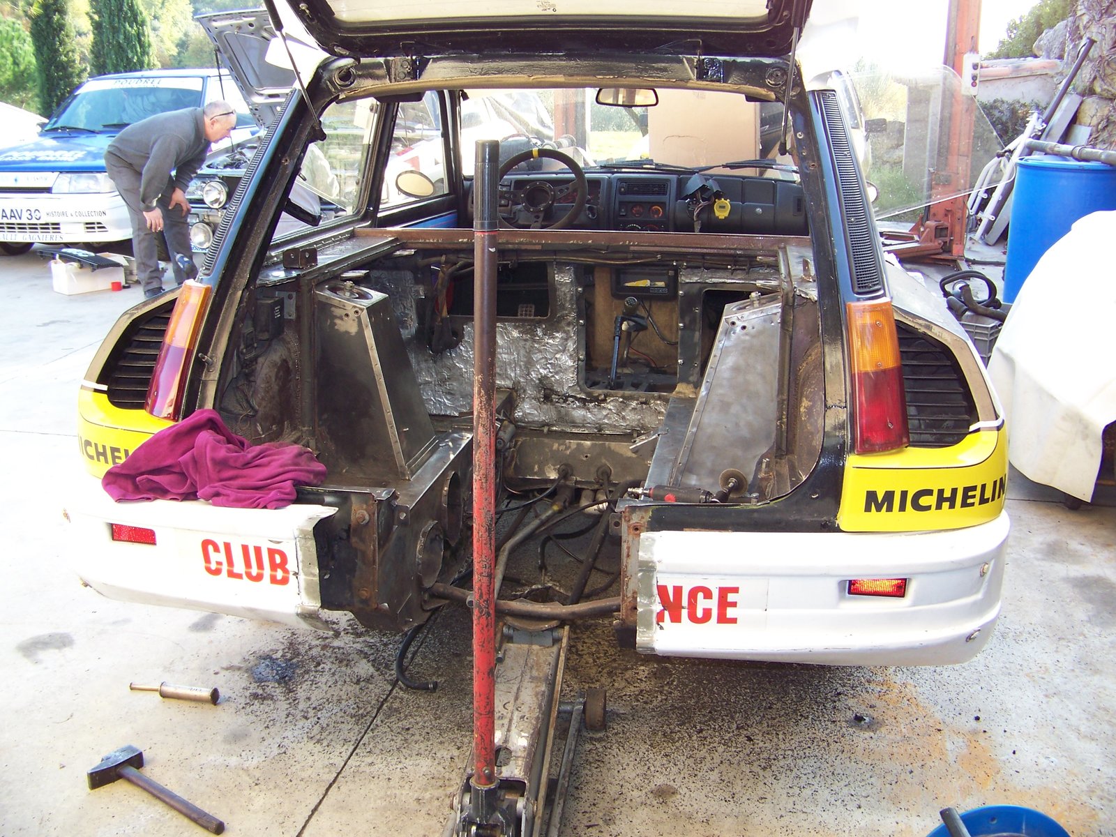

au départ ce matin après un bon nettoyage au karscher
On a enlevé les deux cardans et la barre de renfort afin de finir le poncage des longerons:

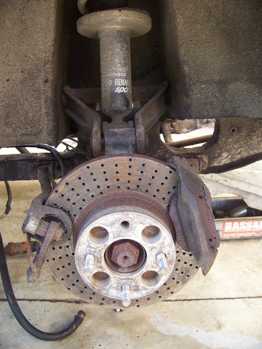

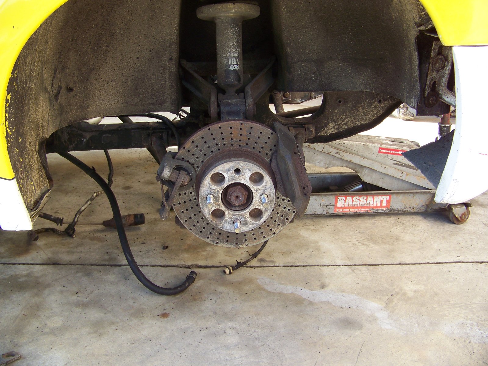

Les freins arrières après retrait de la barre stab et avant les cardans : remarquez les amortos estampillés RENAULT SPORT:

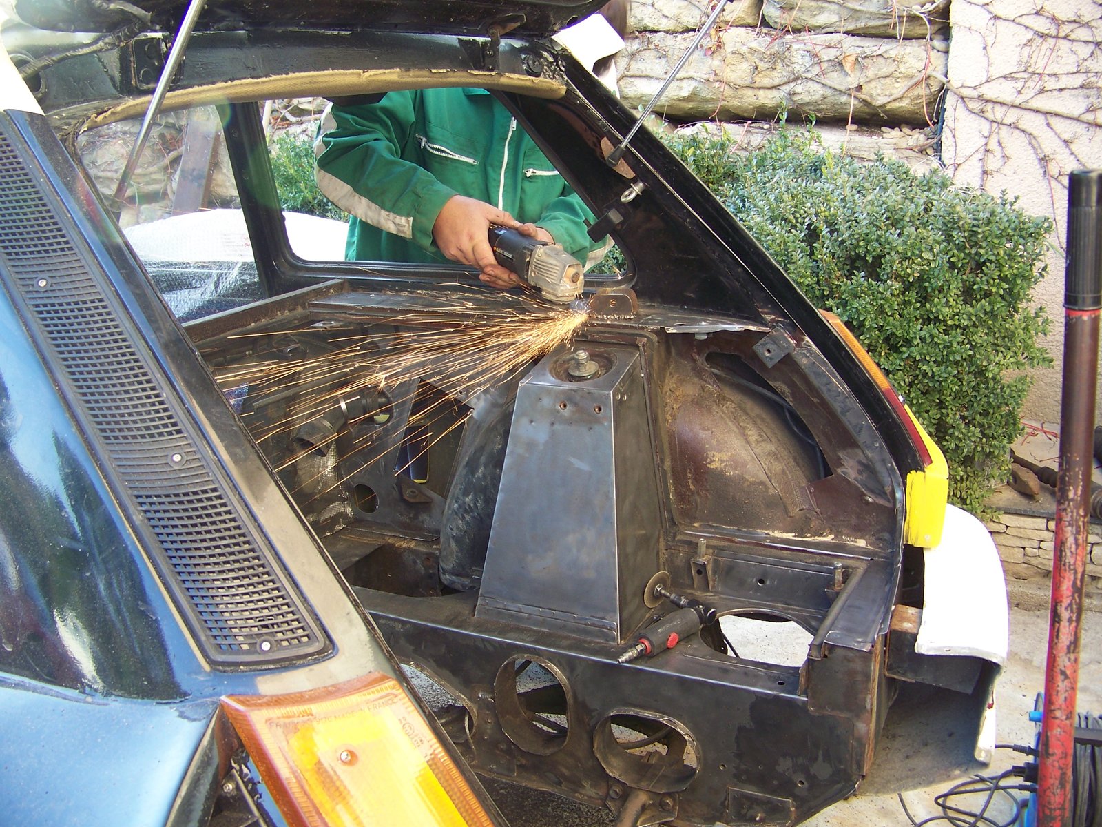

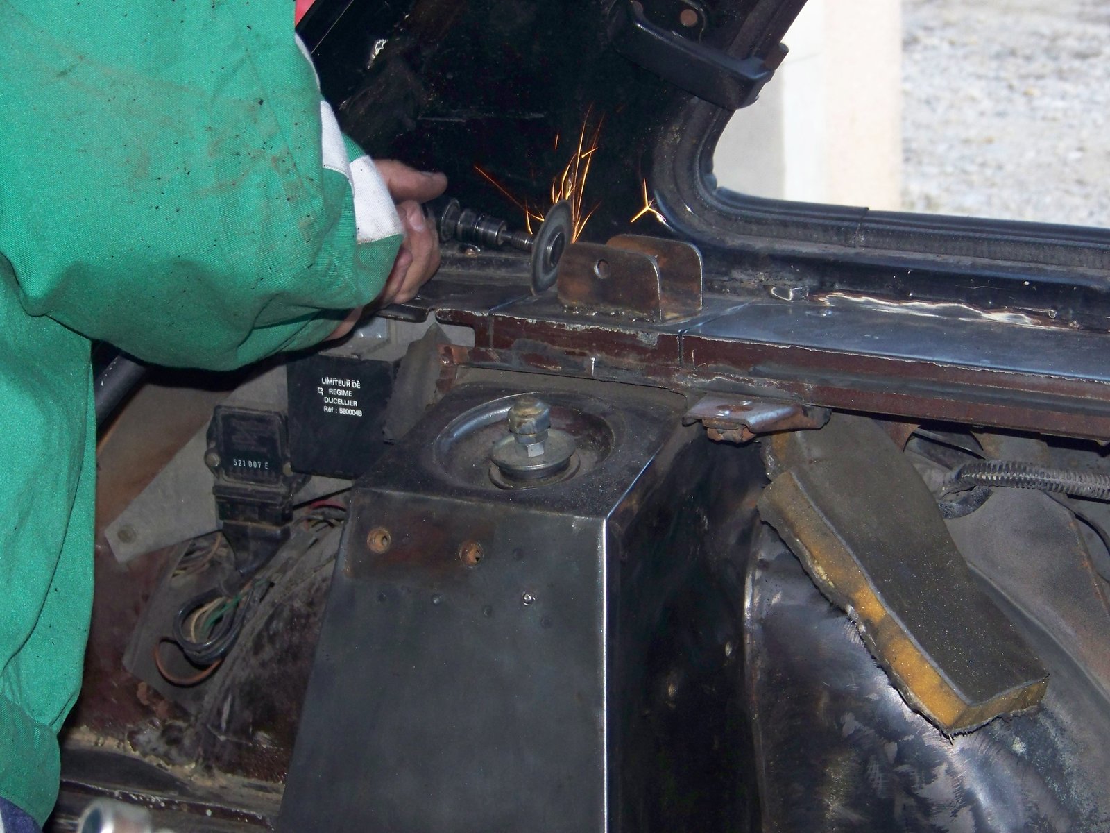

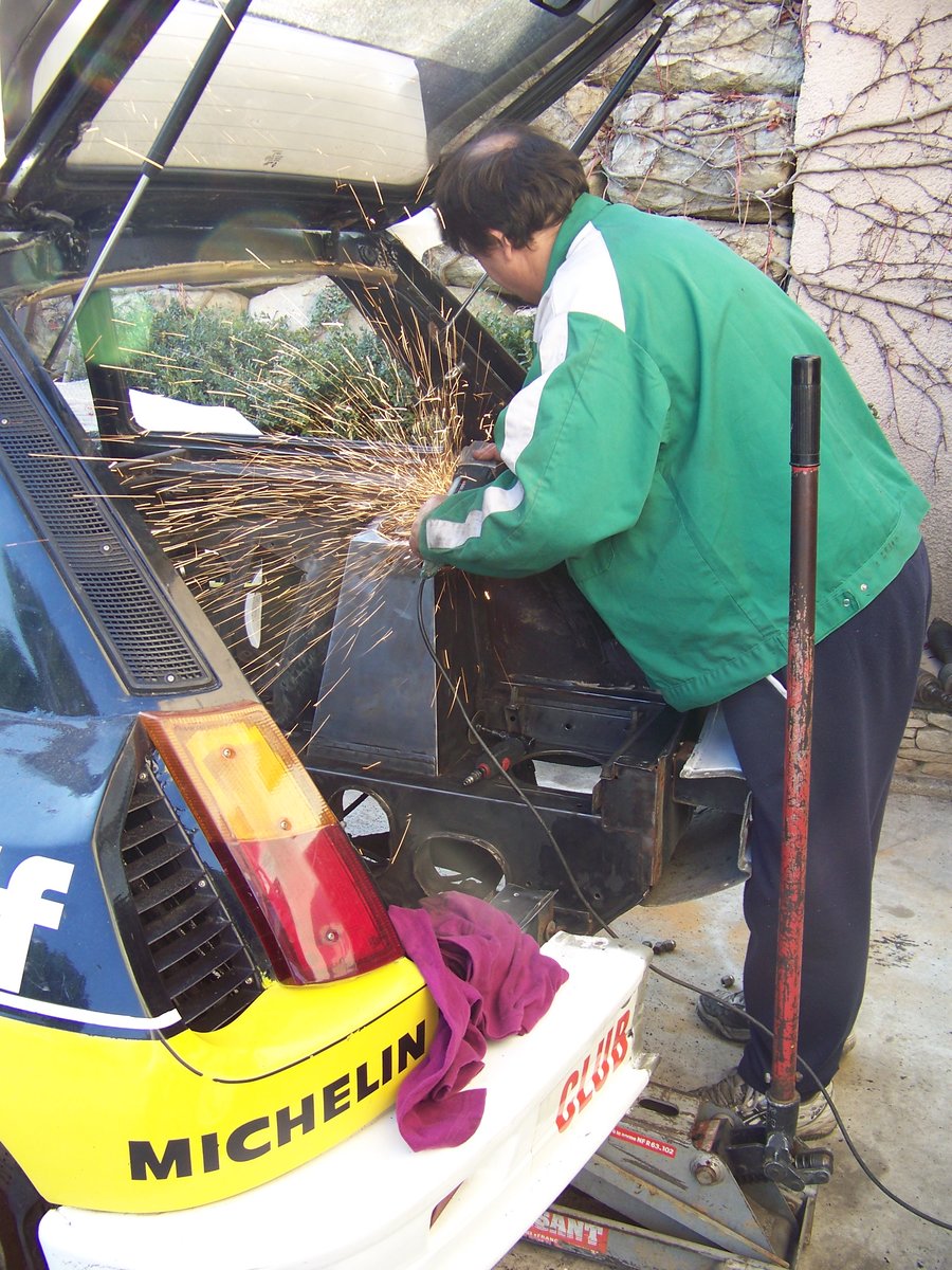

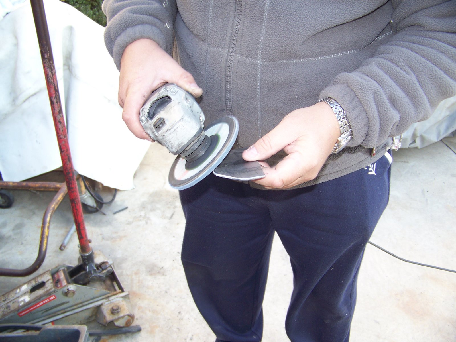

Ensuite c'est disqueuse pour préparer les supports de l'arceau de sécurité:

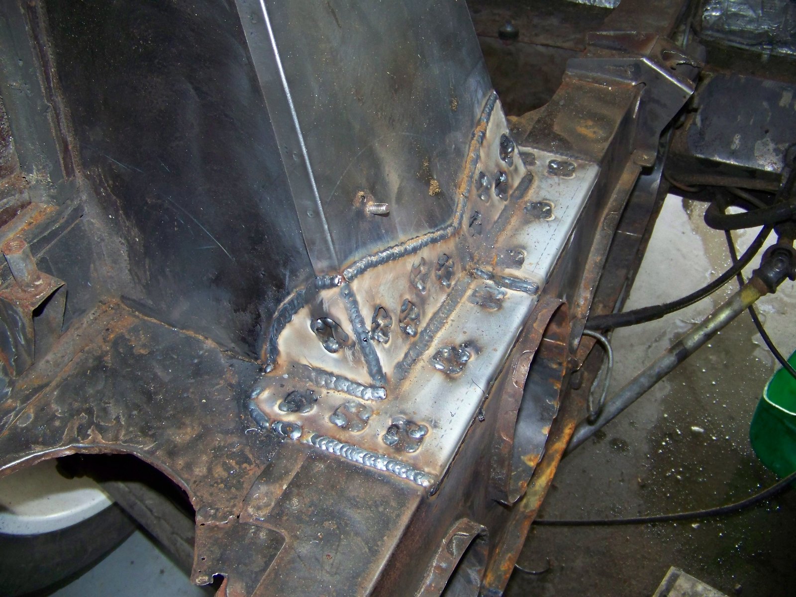

Du boulot encore à faire la prochaine fois: soudure de tous les renforts de caisse RENAULT SPORT et des points de fixation de l'arceau 6 points.

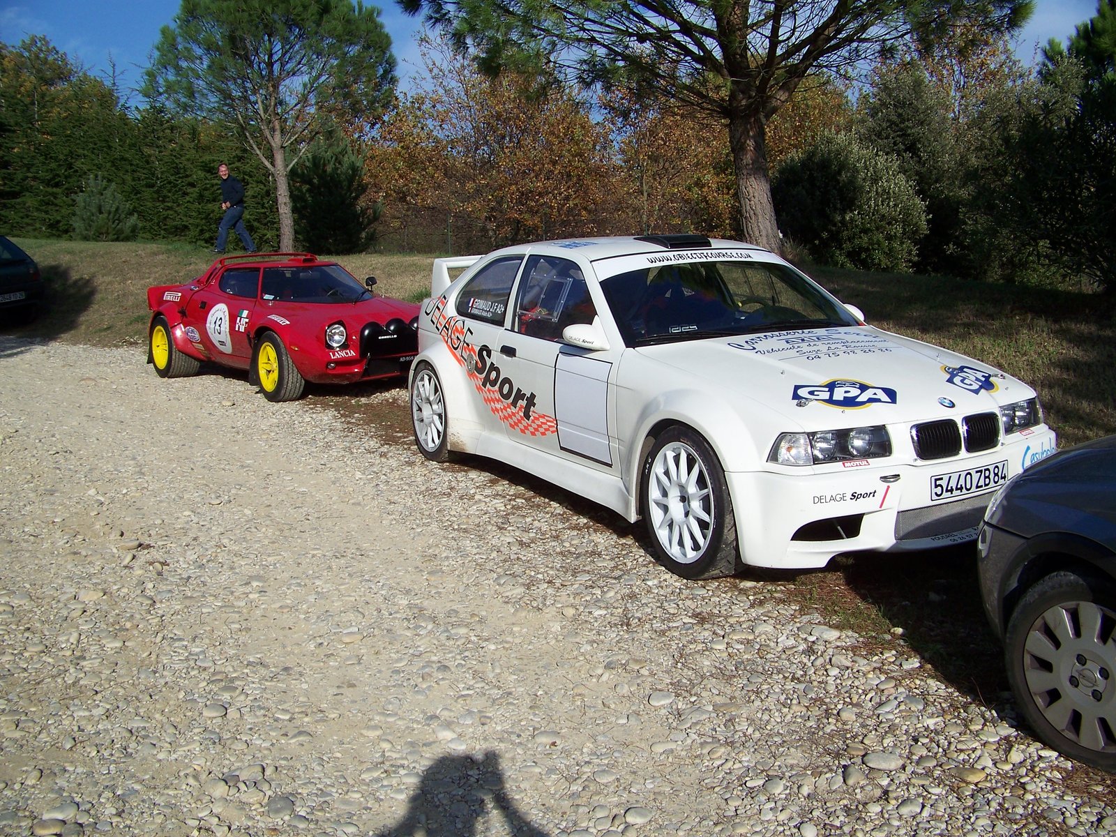

Et à côté de ca des voitures magnifiques et exceptionnelles !!malelovies.gif

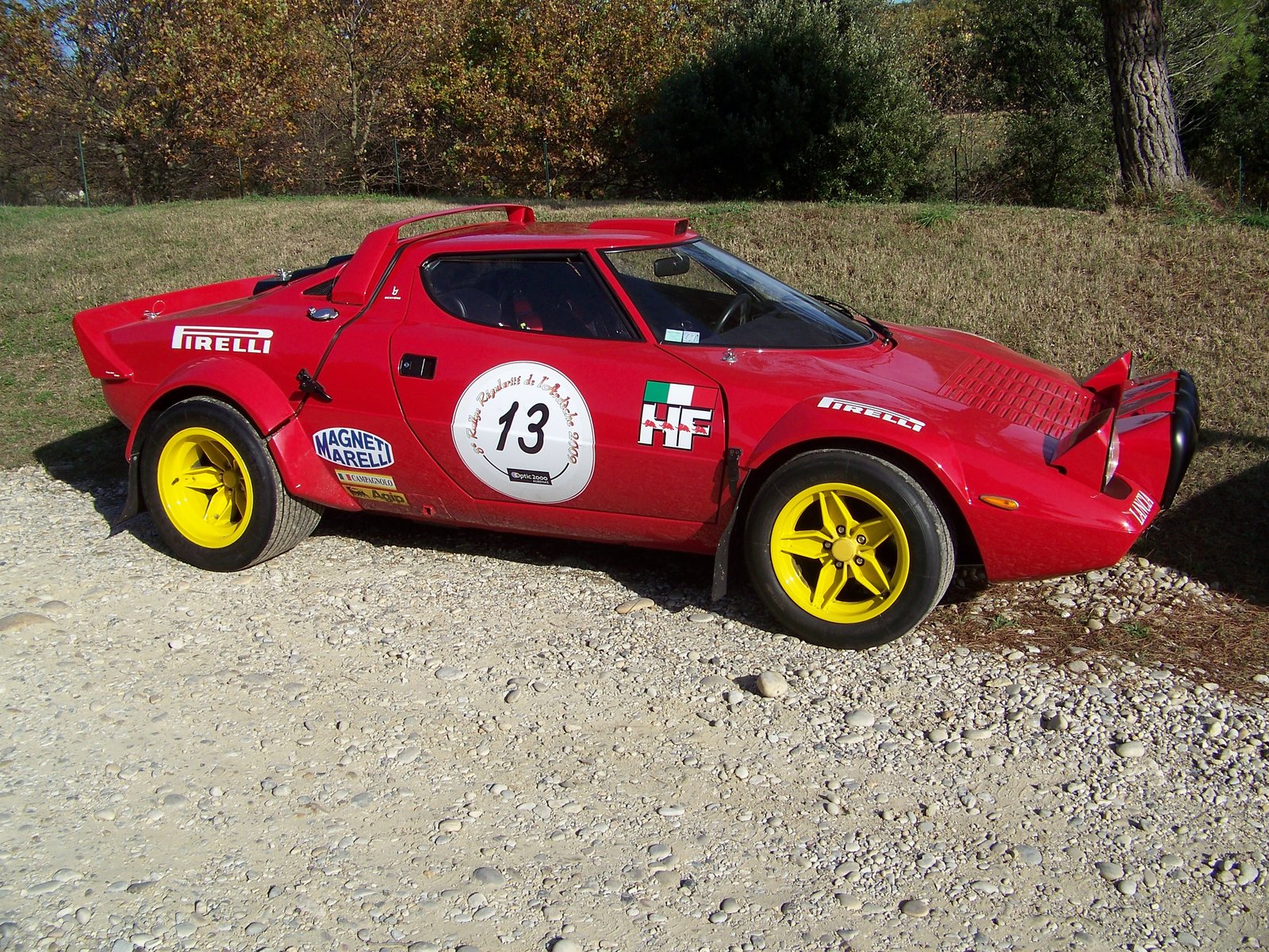

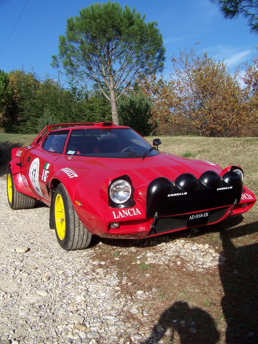

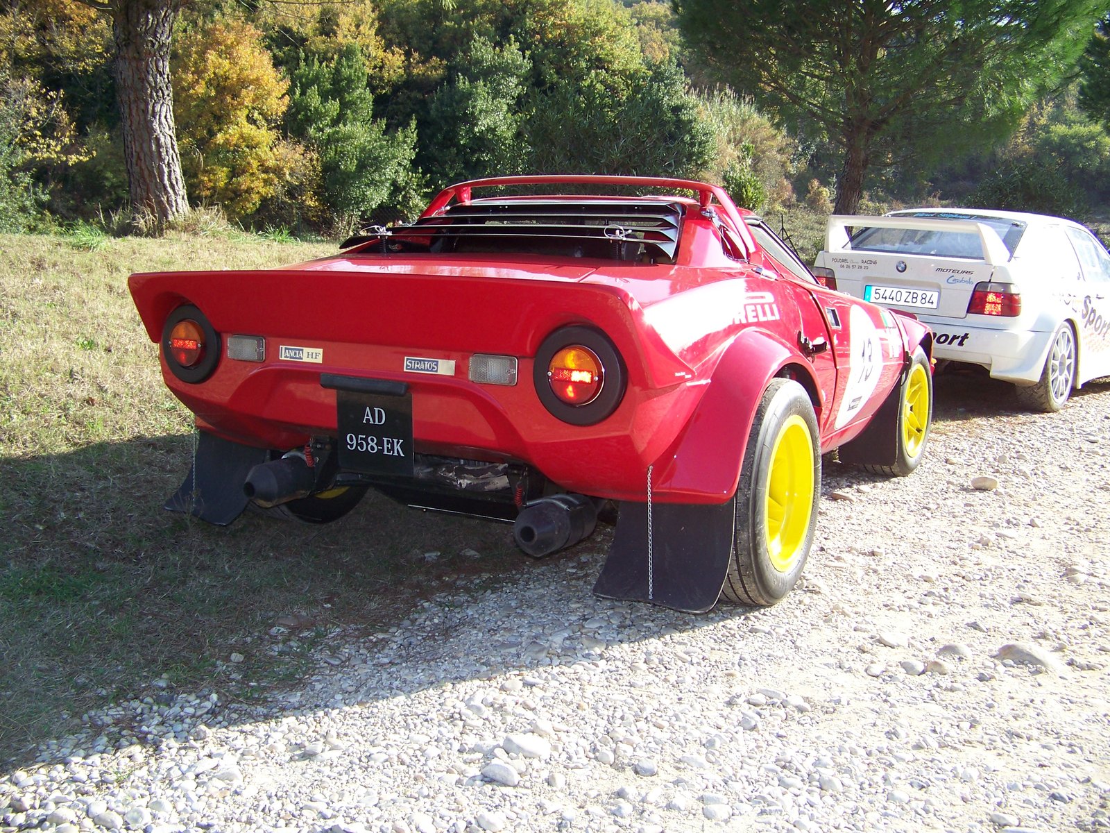

La mythique LANCIA STRATOS :

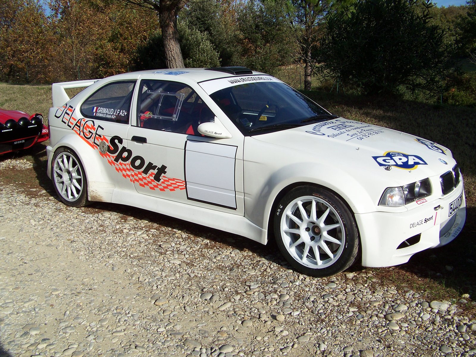

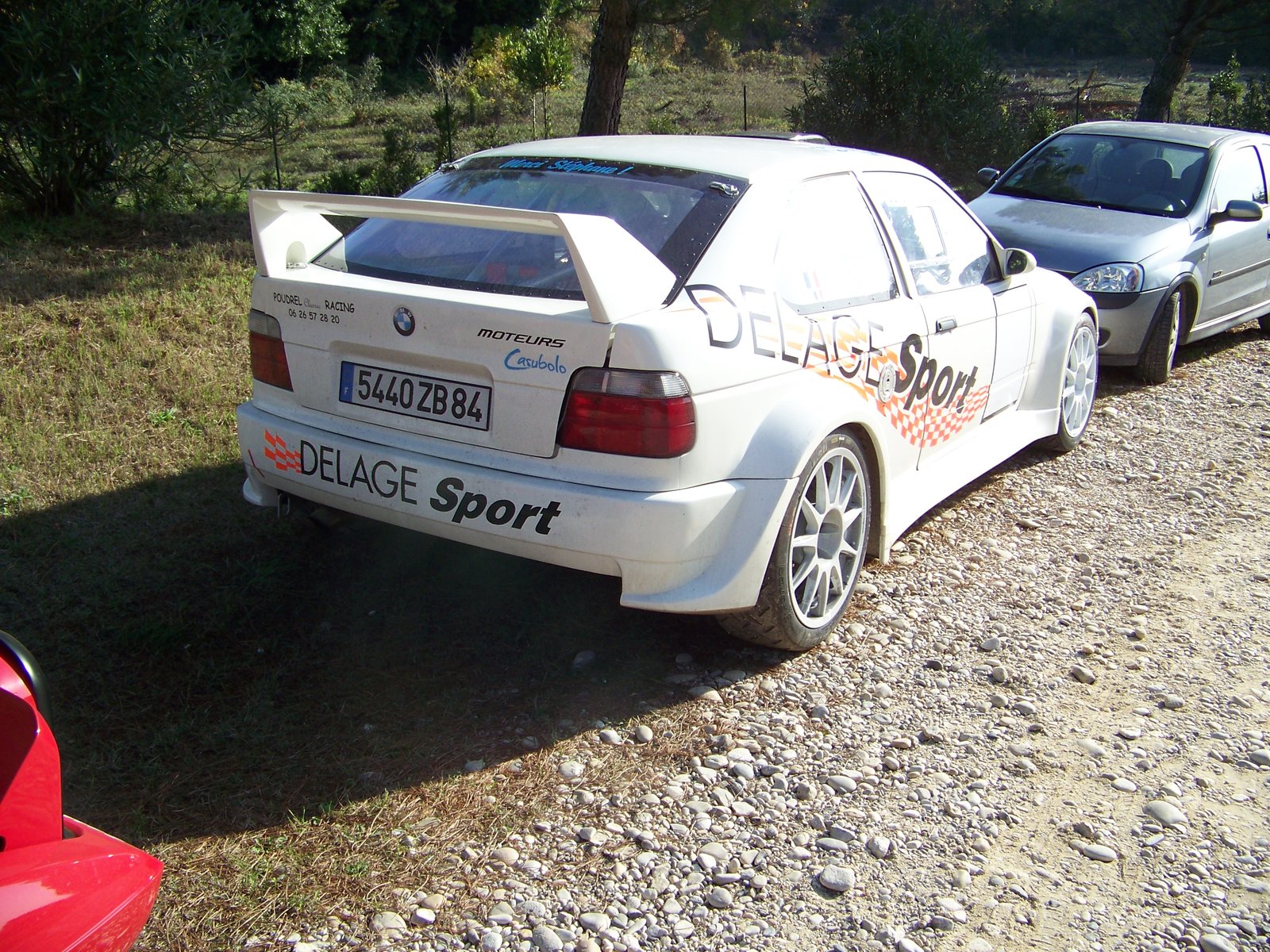

Une BMW compact :

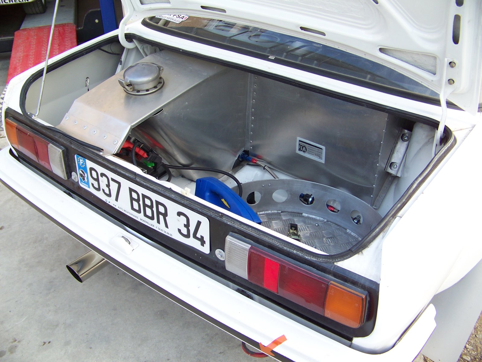

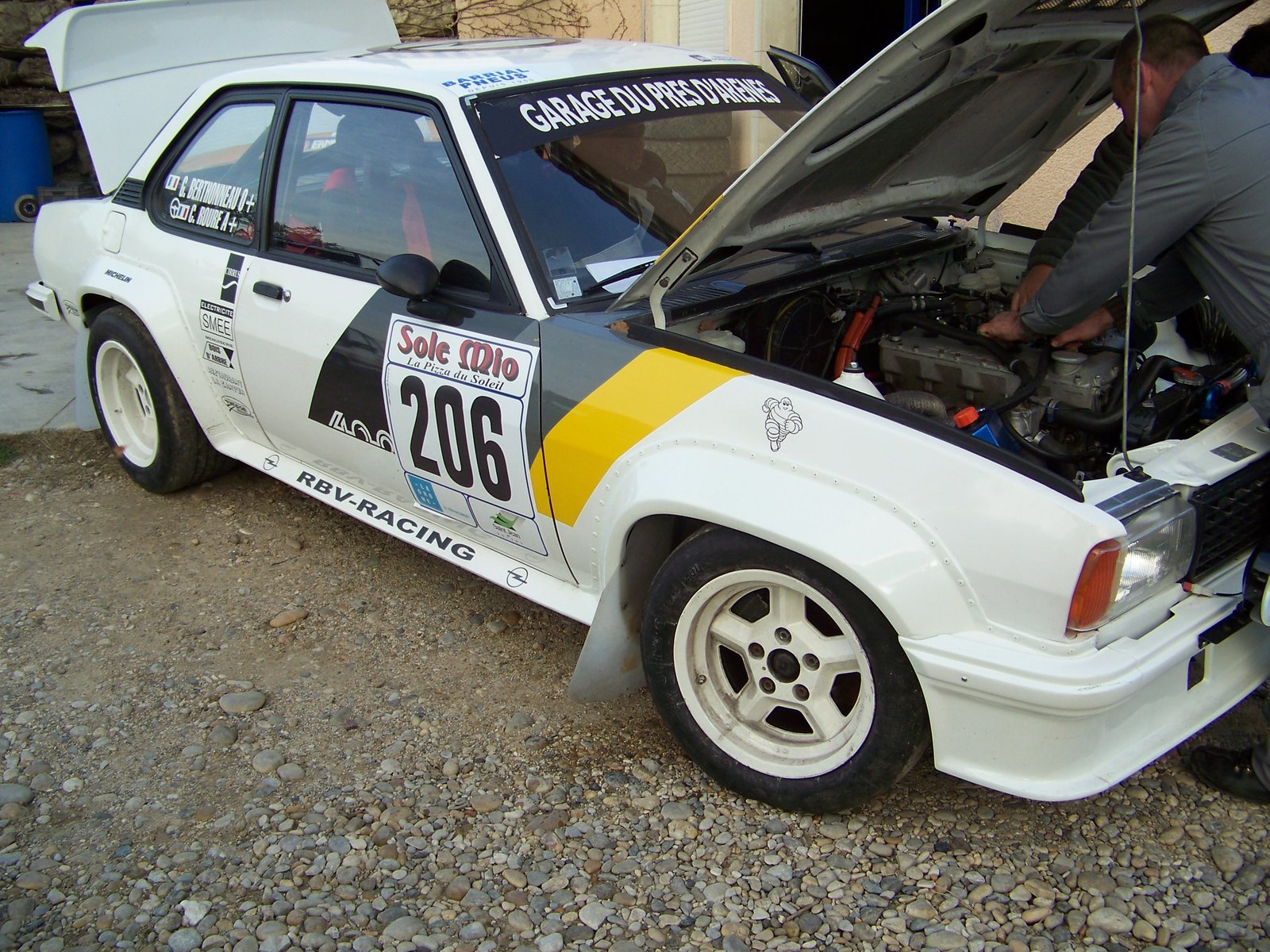

Une OPEL ASCONA 400 :
Une jolie grenouille:

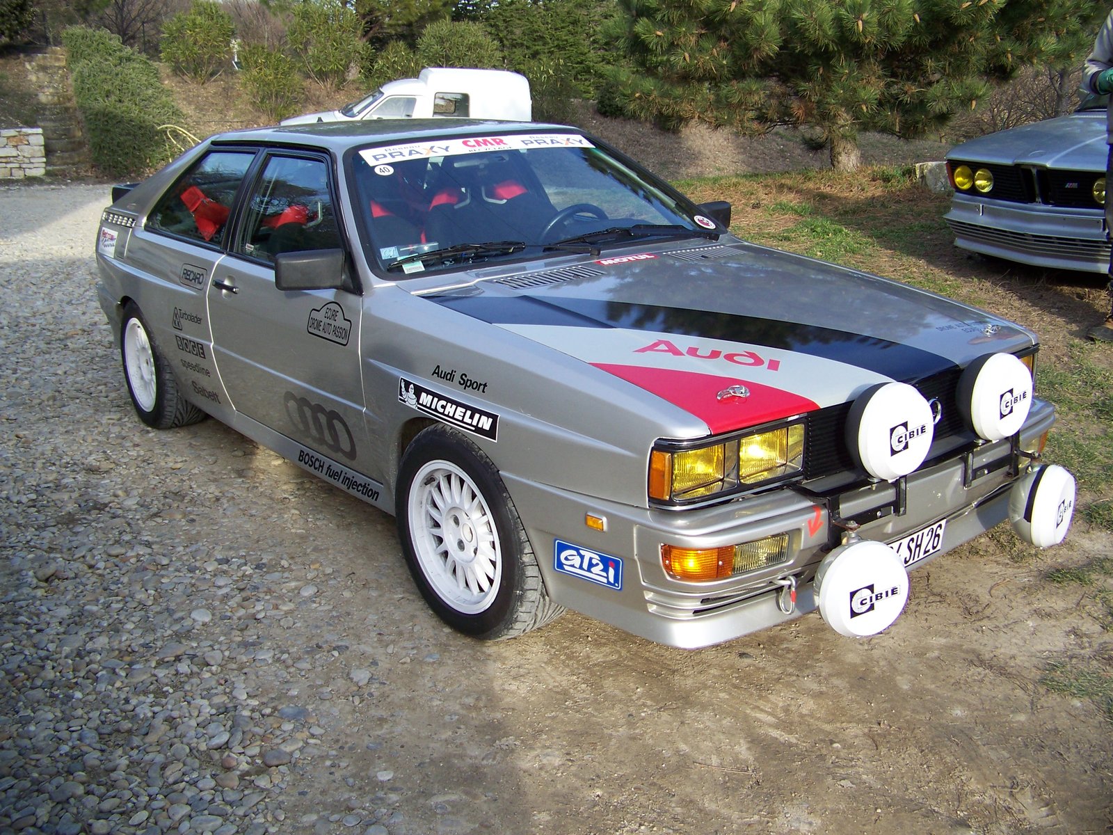

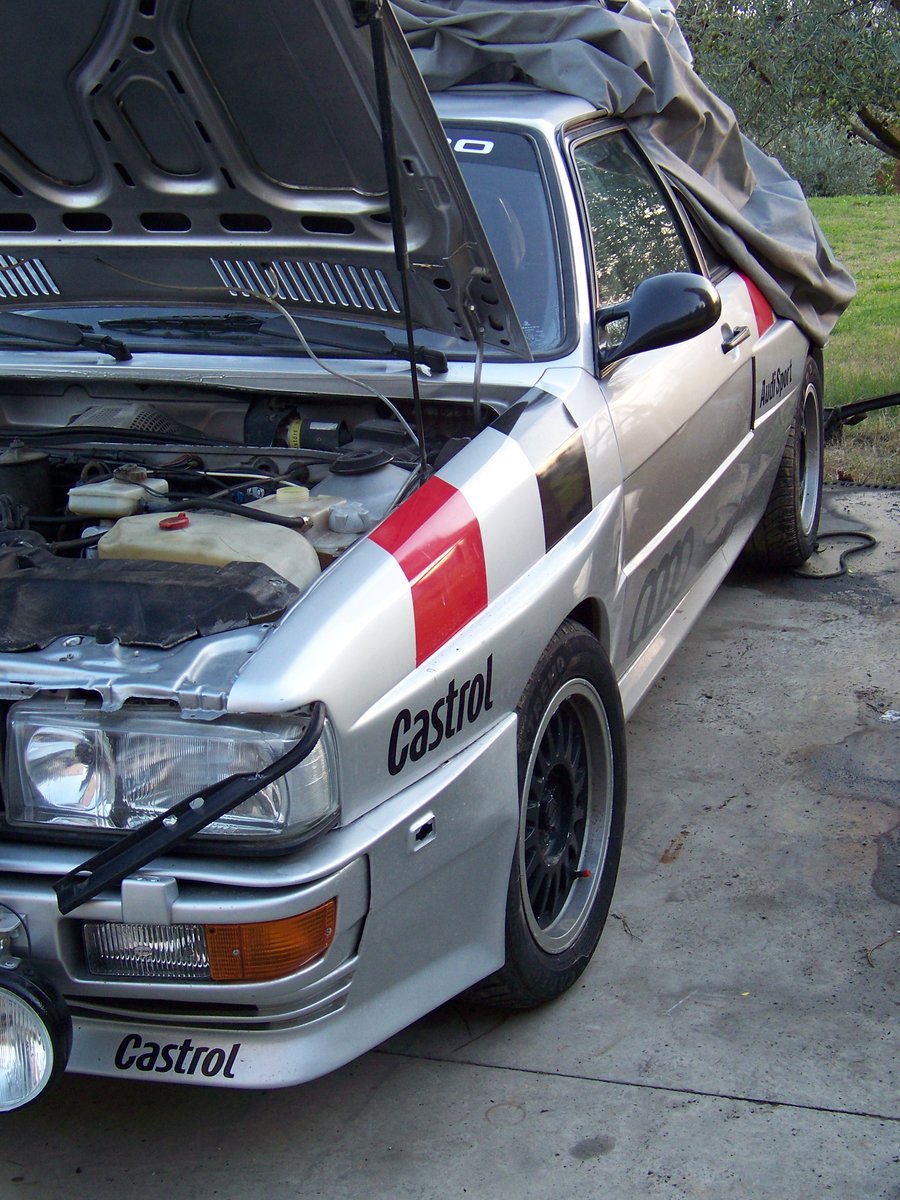

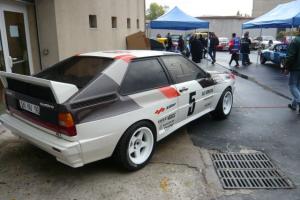

Un UR quattro :

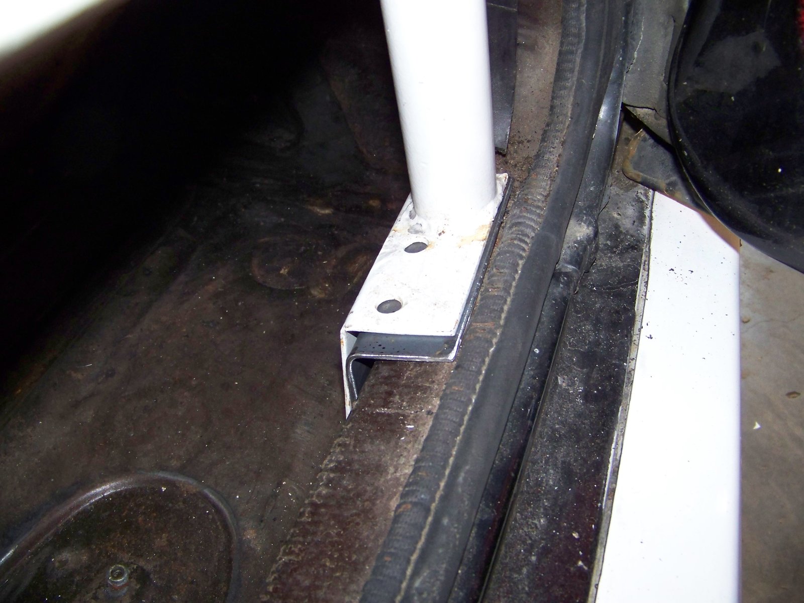

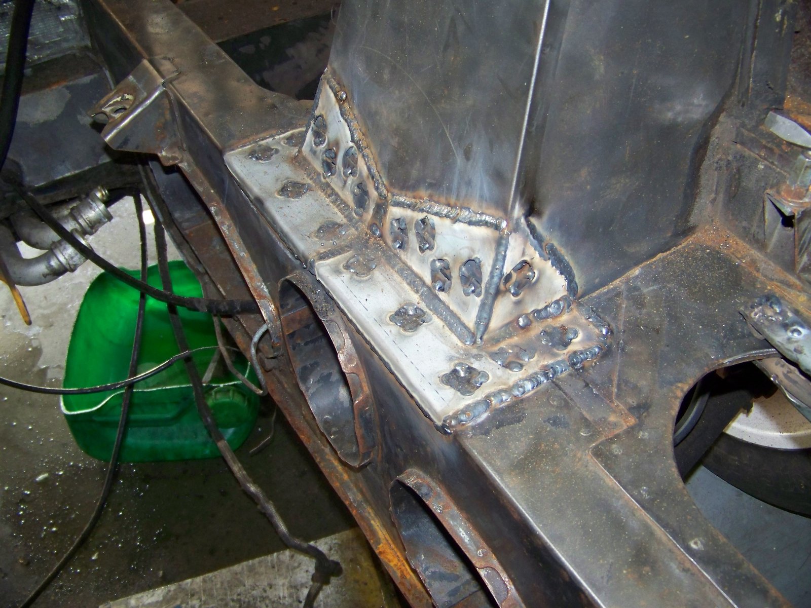

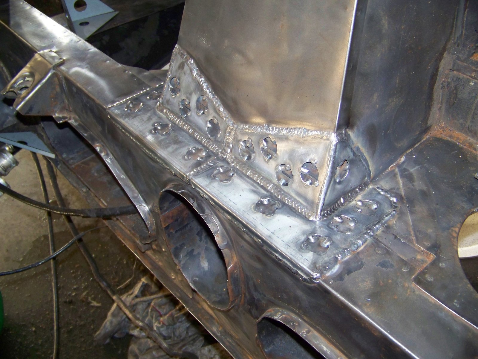

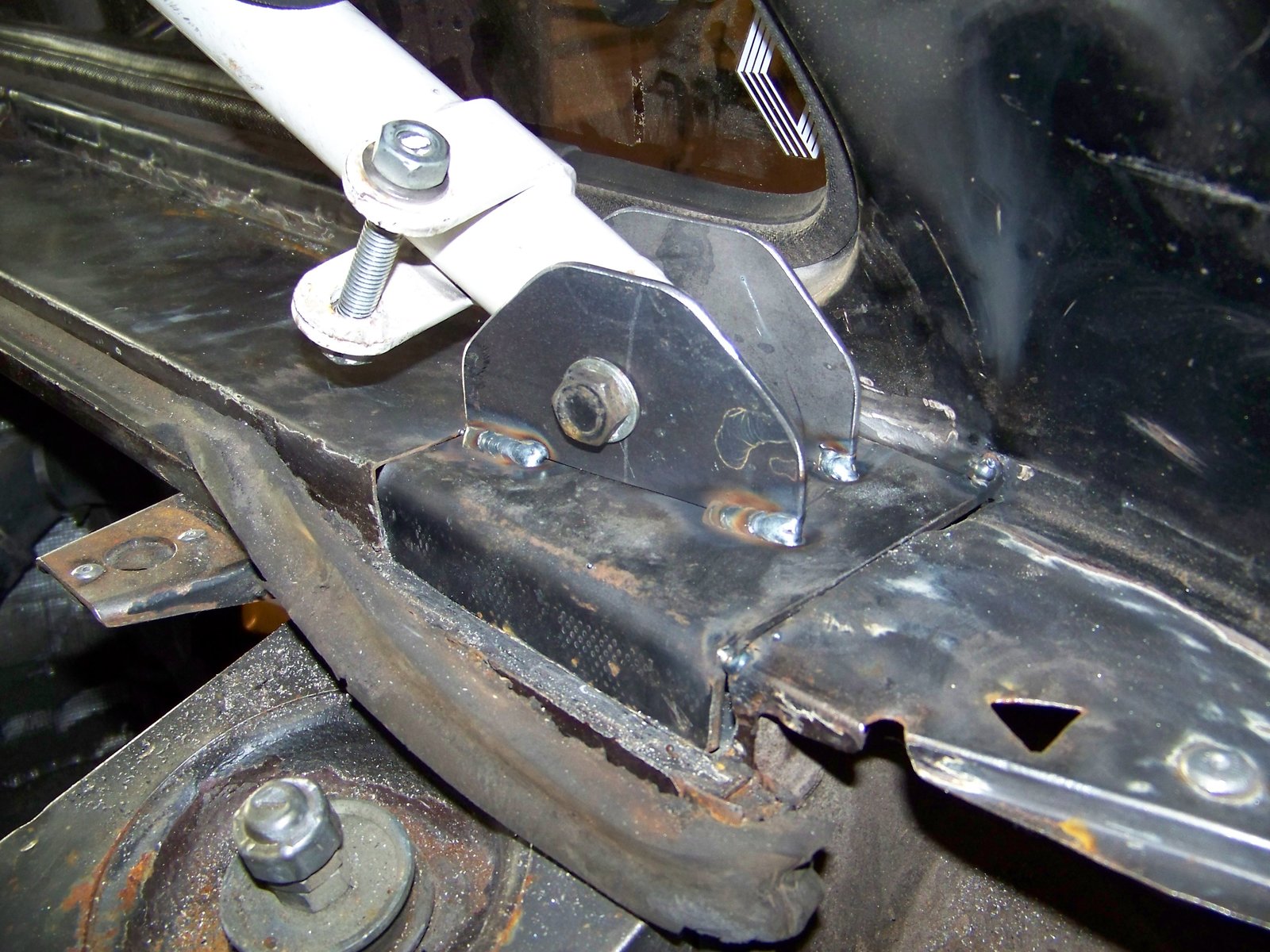

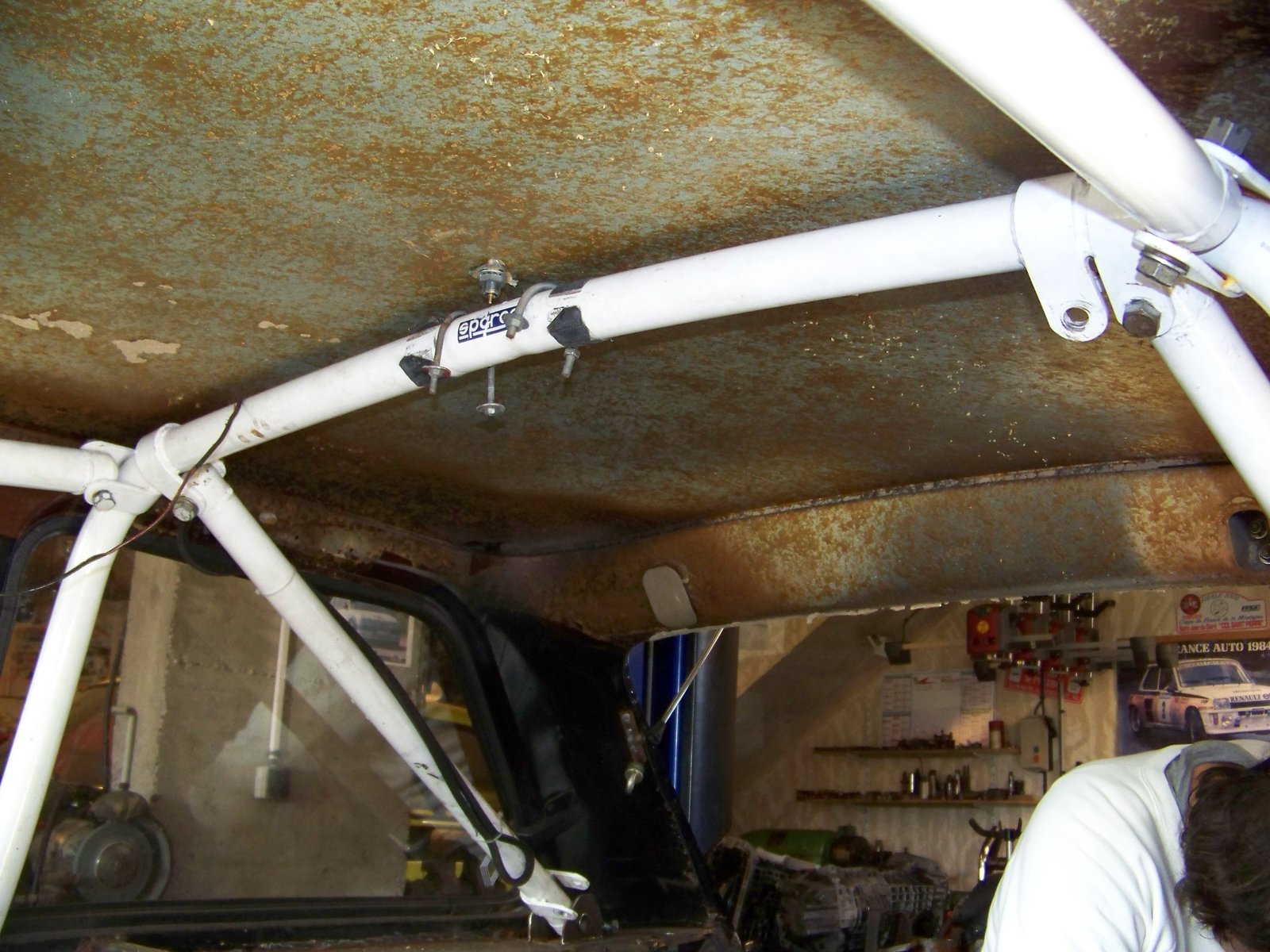

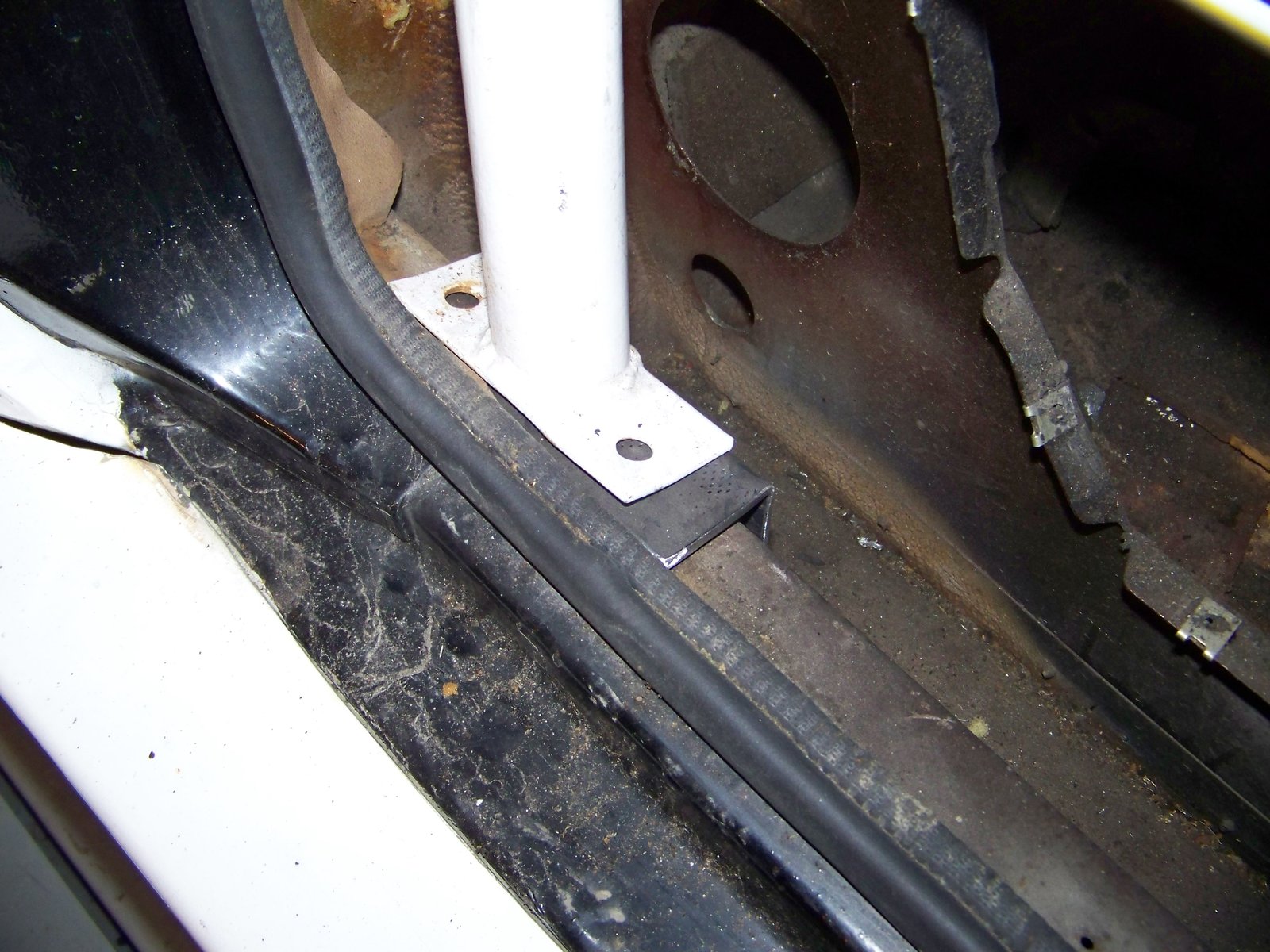

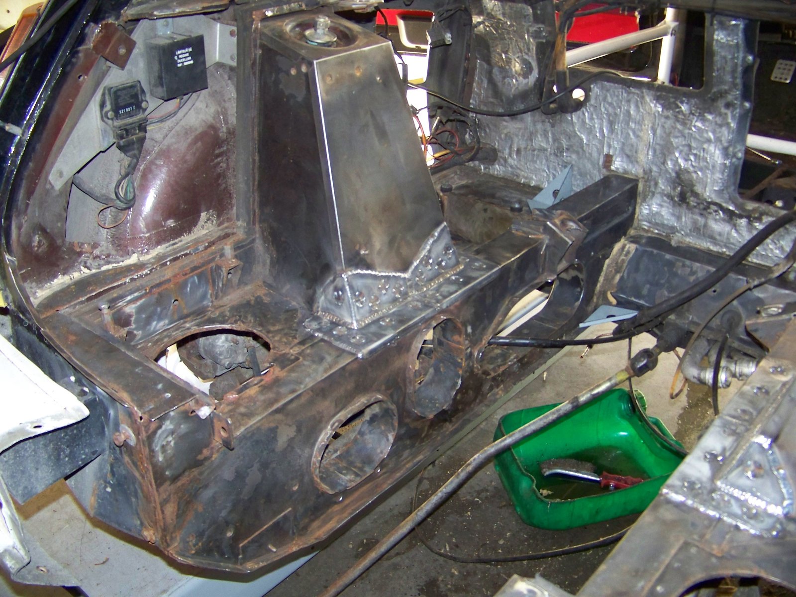

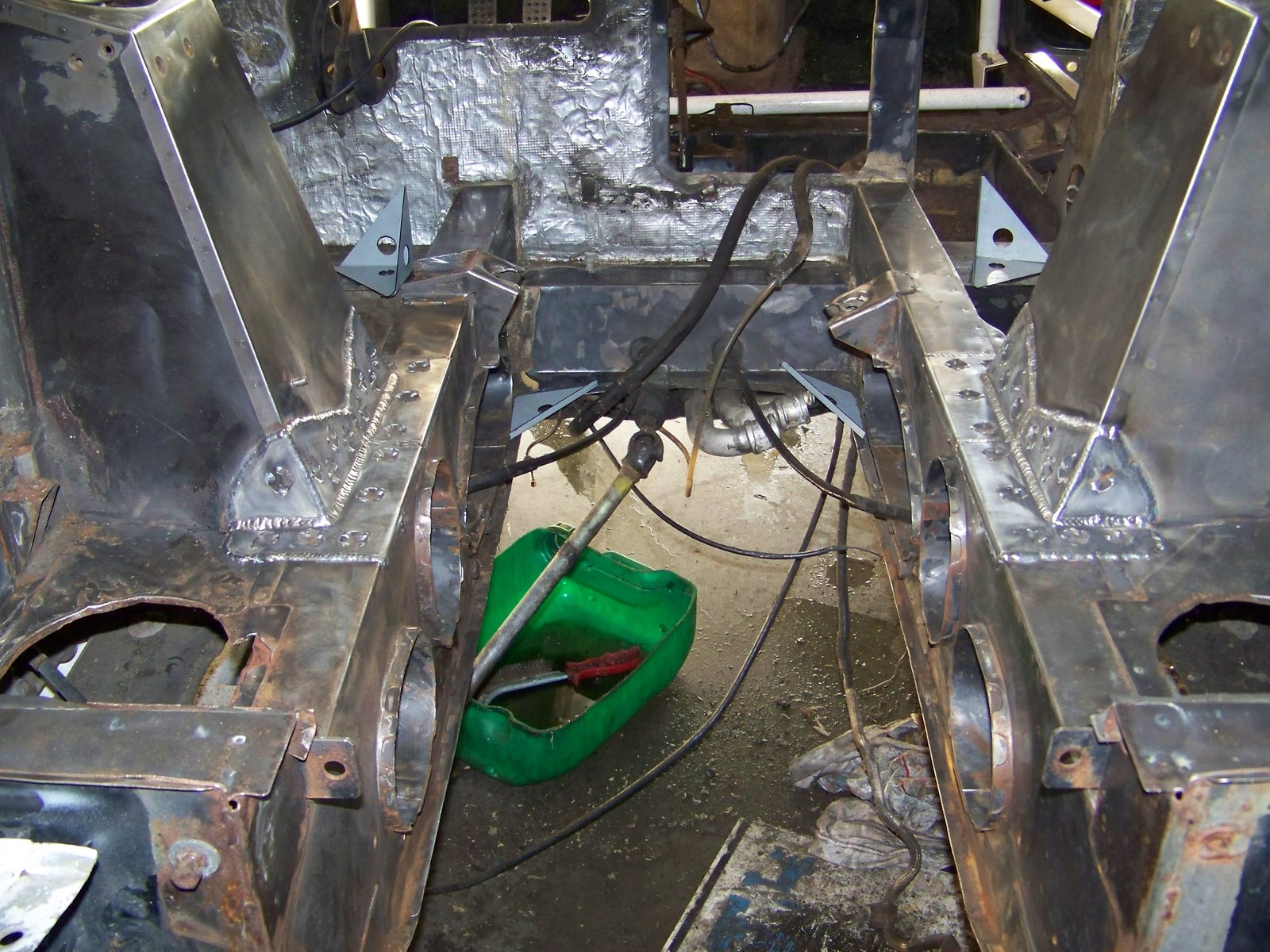

Donc remise en place de l'arceau 6 points DEVIL pour refaire tous les points d'ancrage sur la voiture. pas une mince affaire à réajuster l'ensemble.

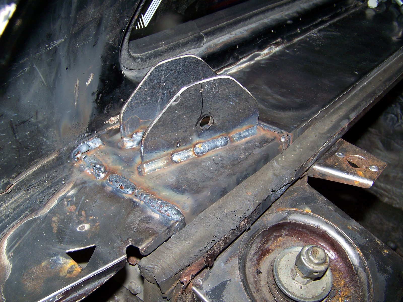

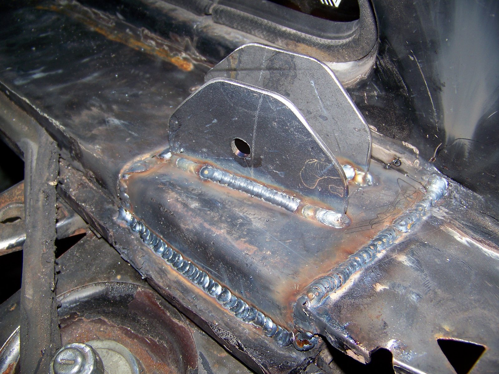

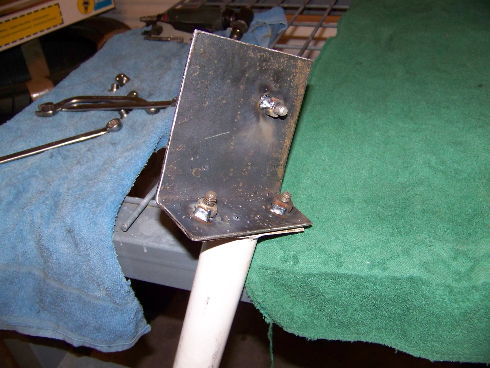

Préparation des "oreilles" pour la fixation des deux barres arrières de l'arceau:
Pointage au MIG des "oreilles" sur la plaque fabriquée "maison" pour présentation avec l'arceau:

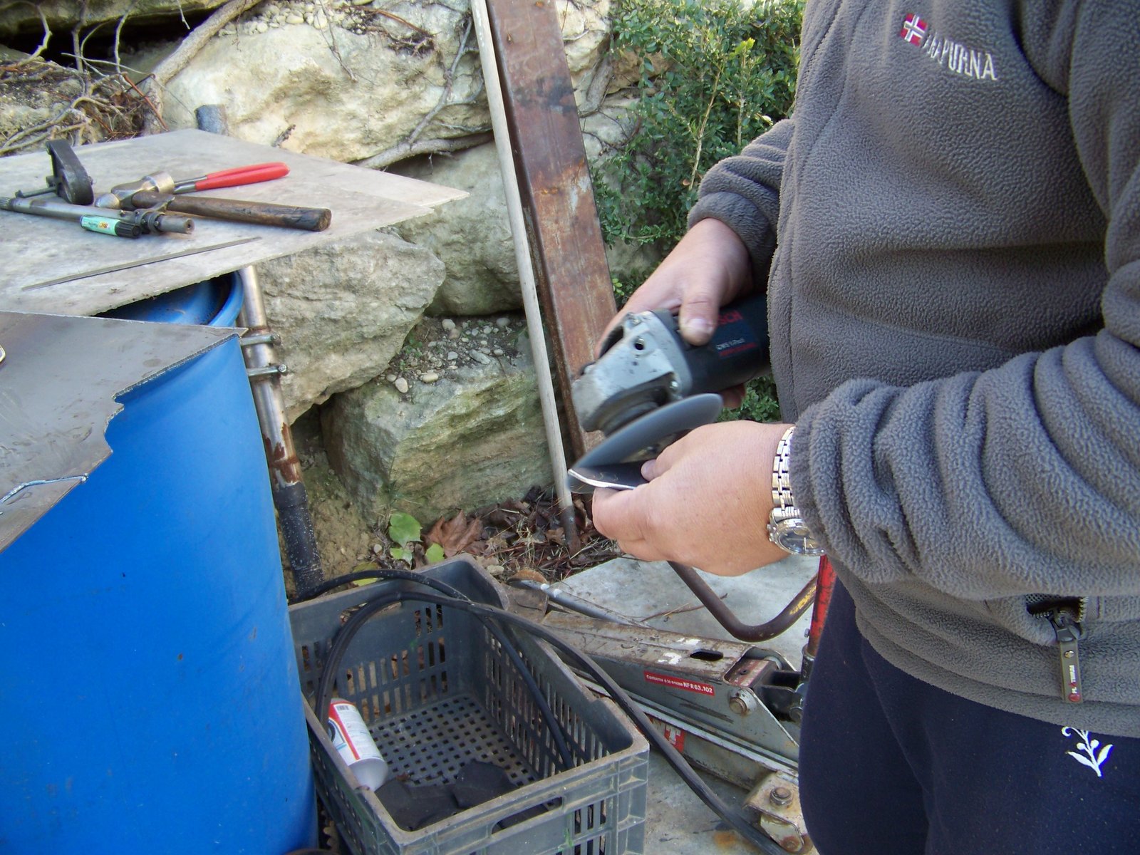

Fabrication et mise en place des 4 autres plaques support des autres points d'ancrage de l'arceau:
Mise en place des plaques sur les supports d'arceau et soudure au MIG des écrous "prisonniers" :
Et enfin, soudure complète des deux plaques arrières de l'auto :
Un boulot qui nous a pris quand même la journée, car il a fallu remettre l'arceau en place, ajuster l'ensemble, préparer les plaques dans une plaque d'acier de 3 mm à découper, à percer et à souder.
On a même pas eu le temps de fixer les 4 autres plaques des supports avants.

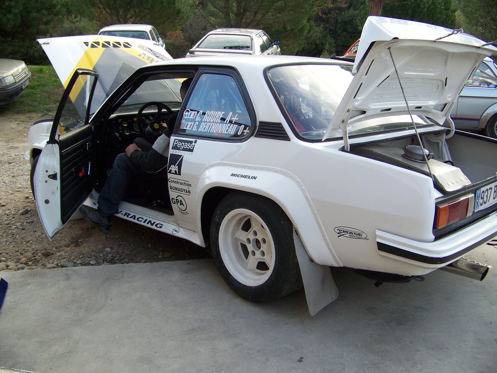

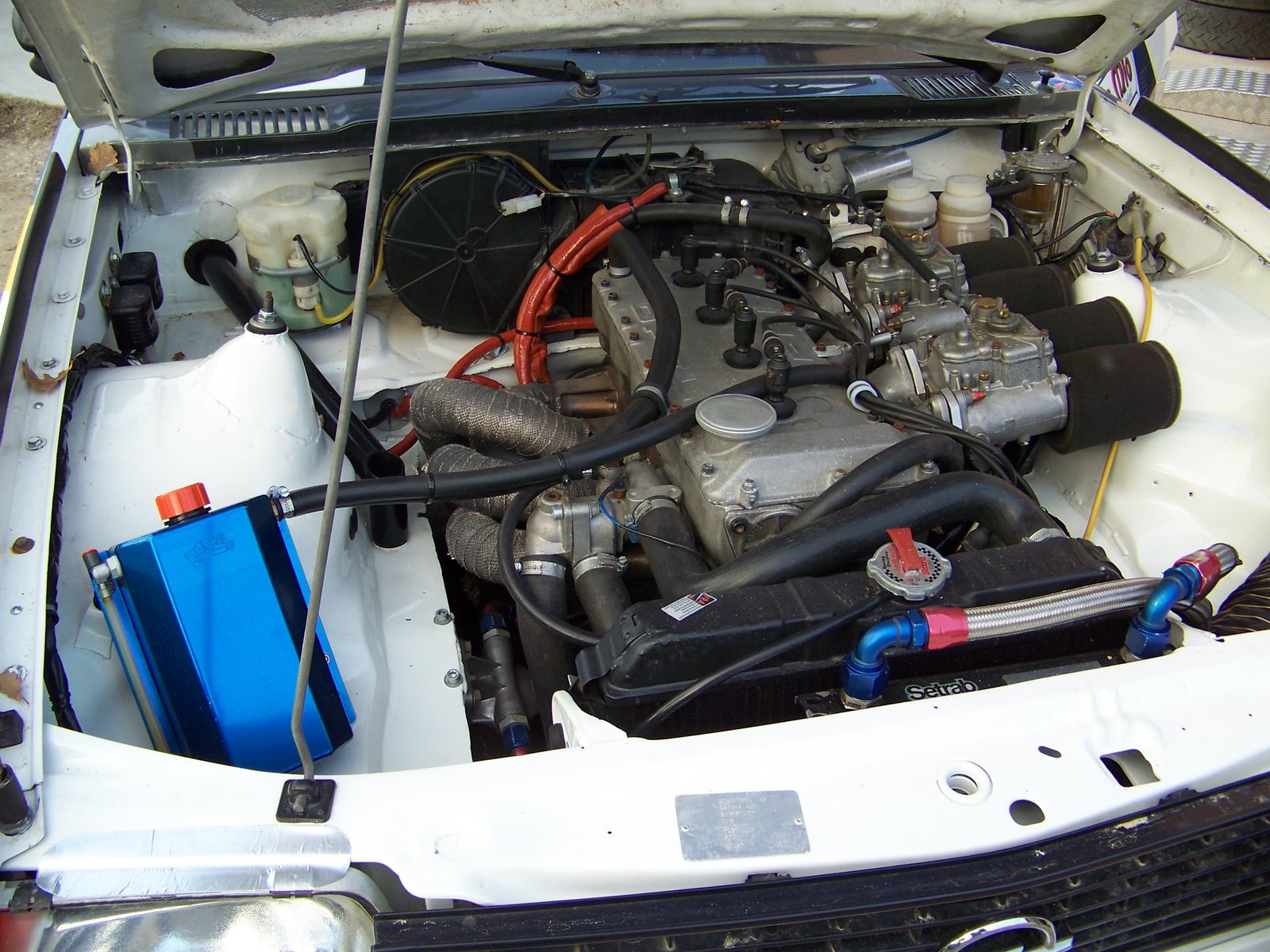

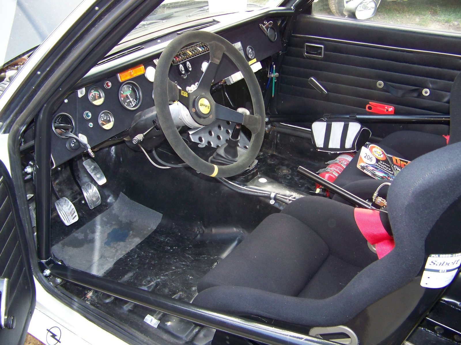

Enfin quelques photos de l'OPEL ASCONA 400 avant sa livraison à son client:

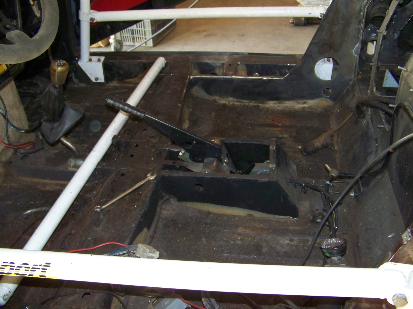

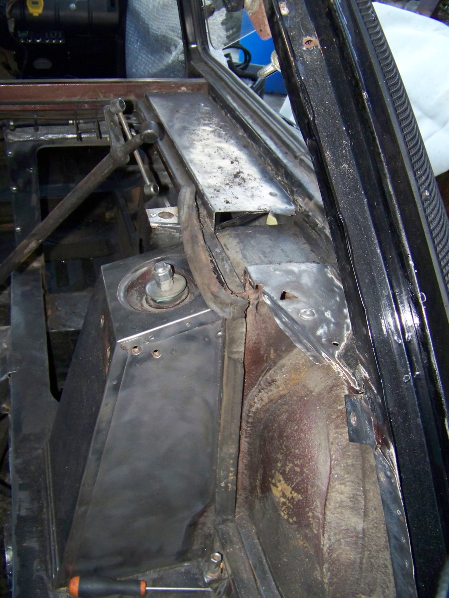

séance soudure des renforts de caisse côté compartiment moteur et fixations de l'arceau de sécurité.
déshabillage complet du ciel de toit:

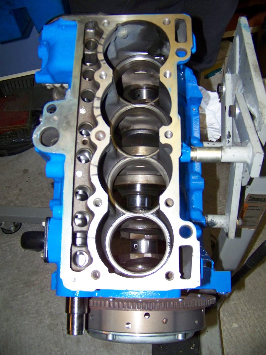

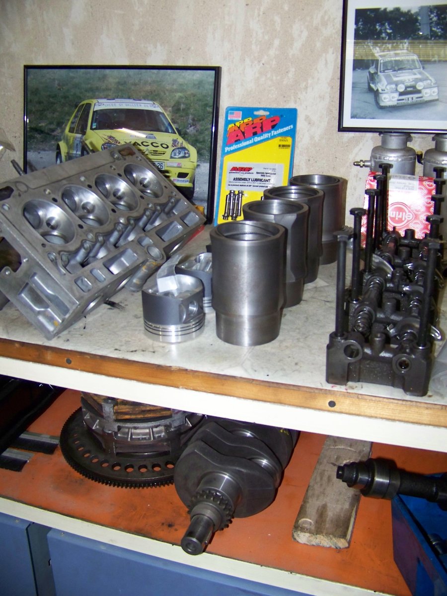

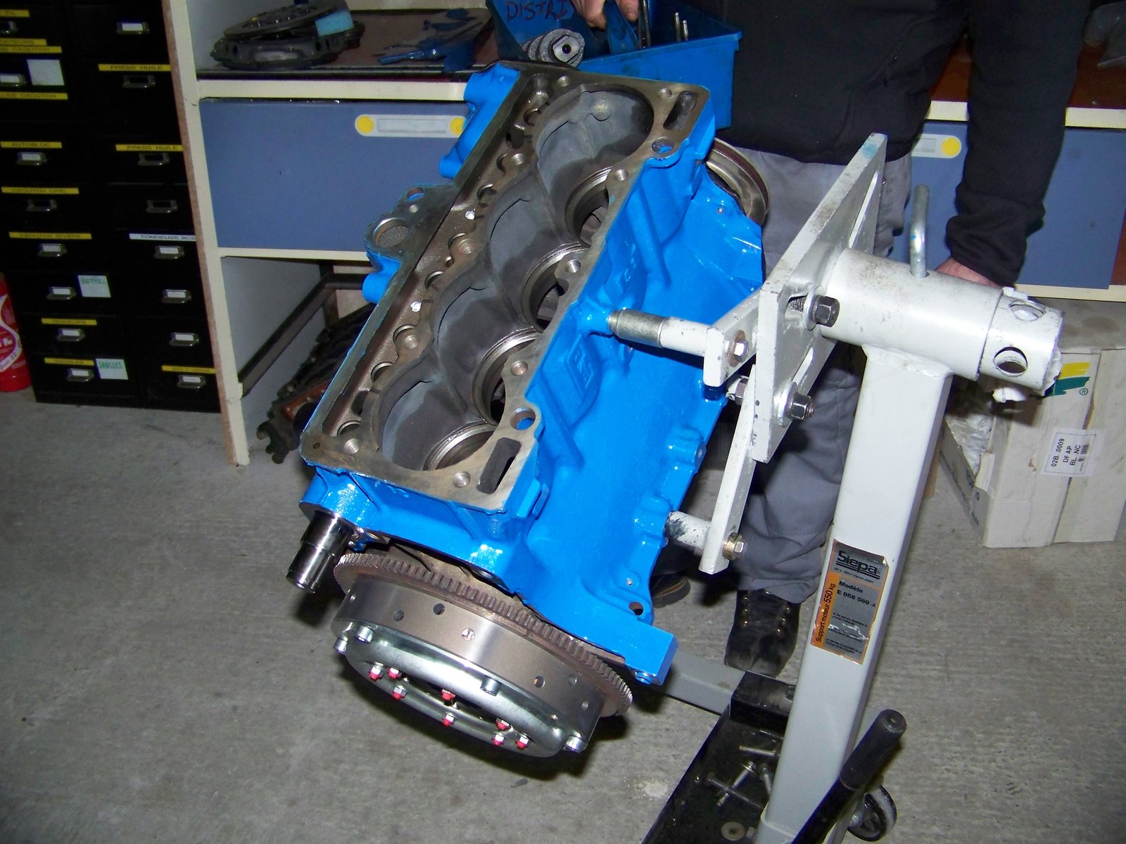

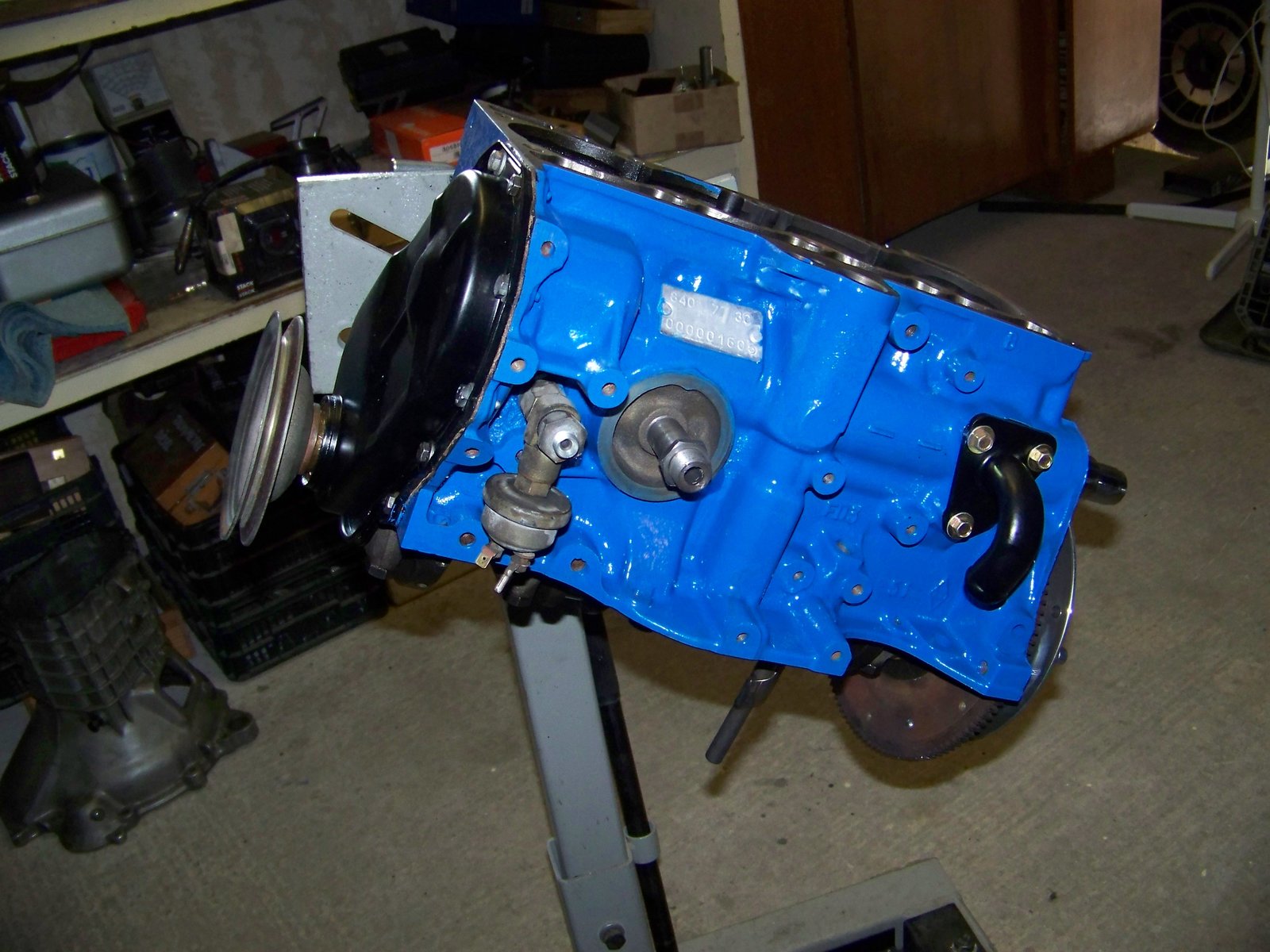

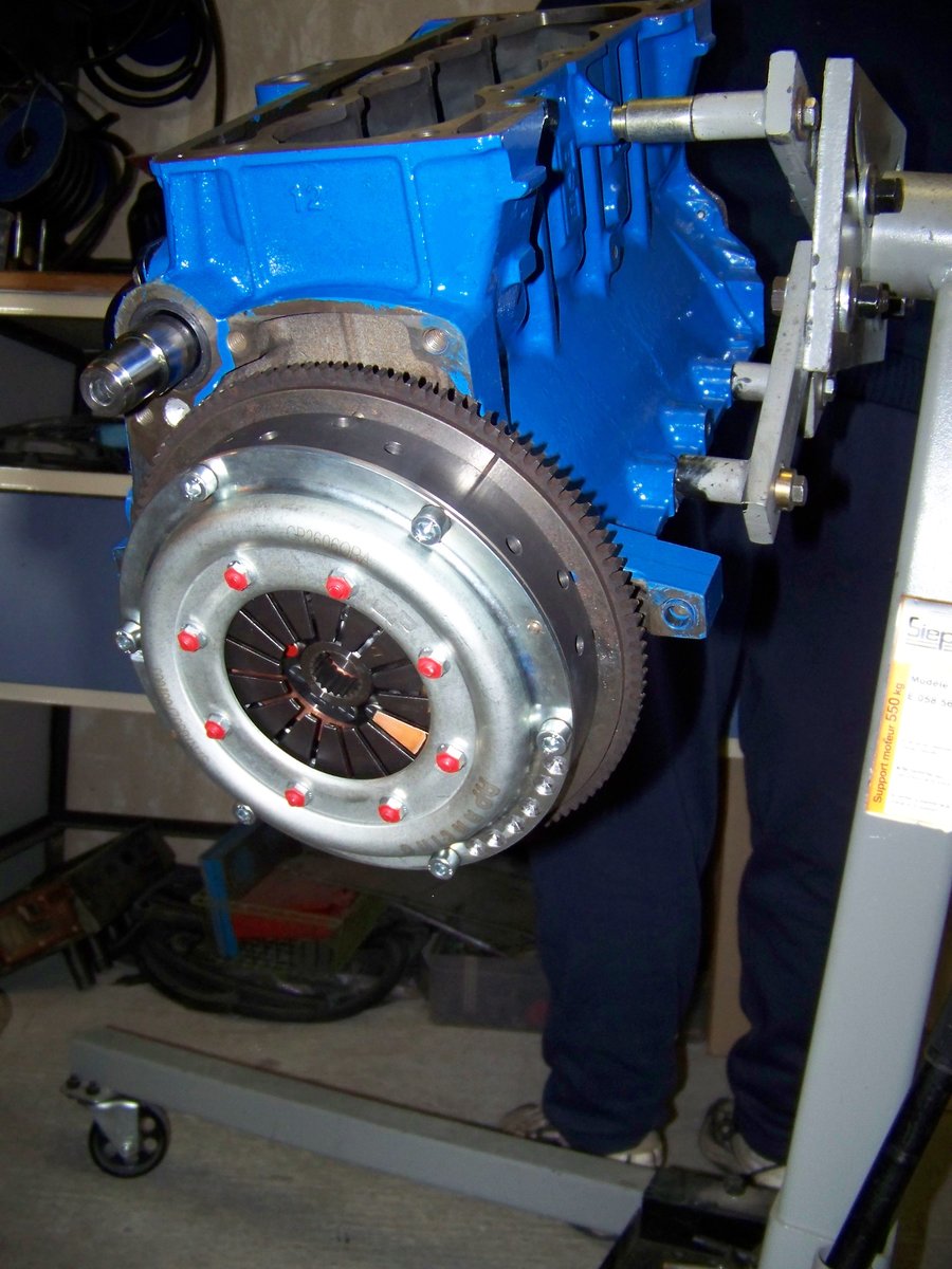

Le moteur en cours de remontage :

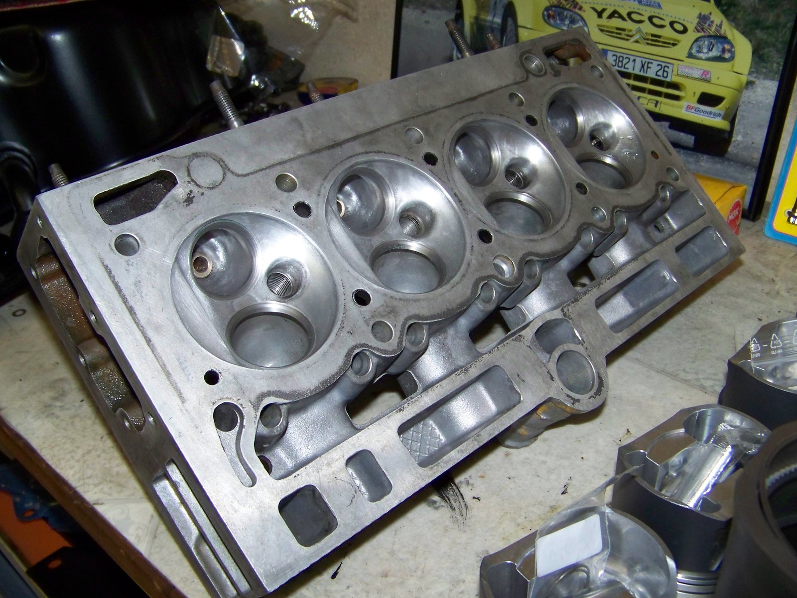

La culasse retravaillée sur les conduits :

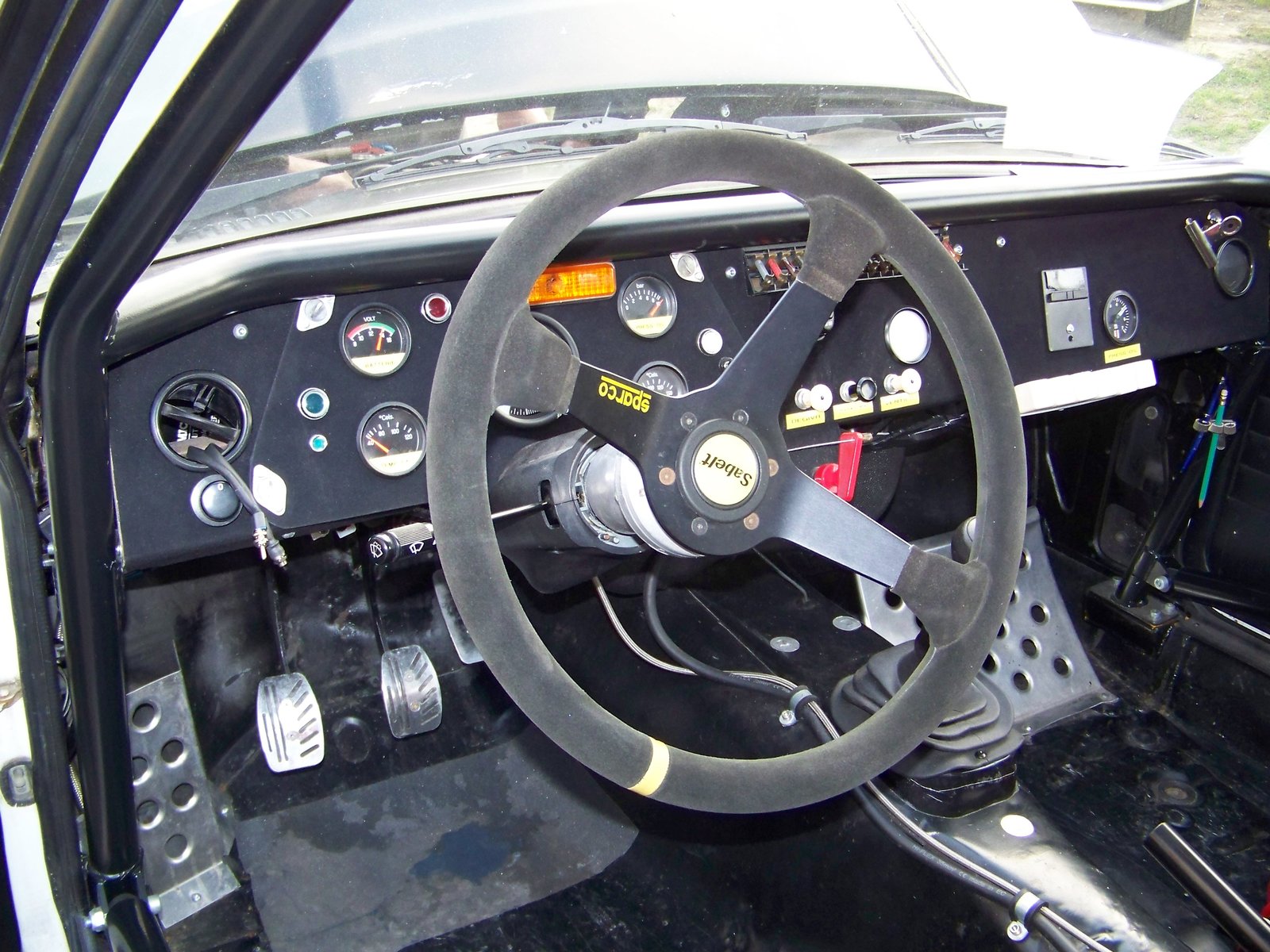

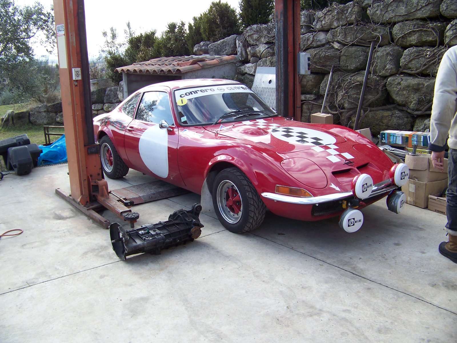

Une OPEL GT

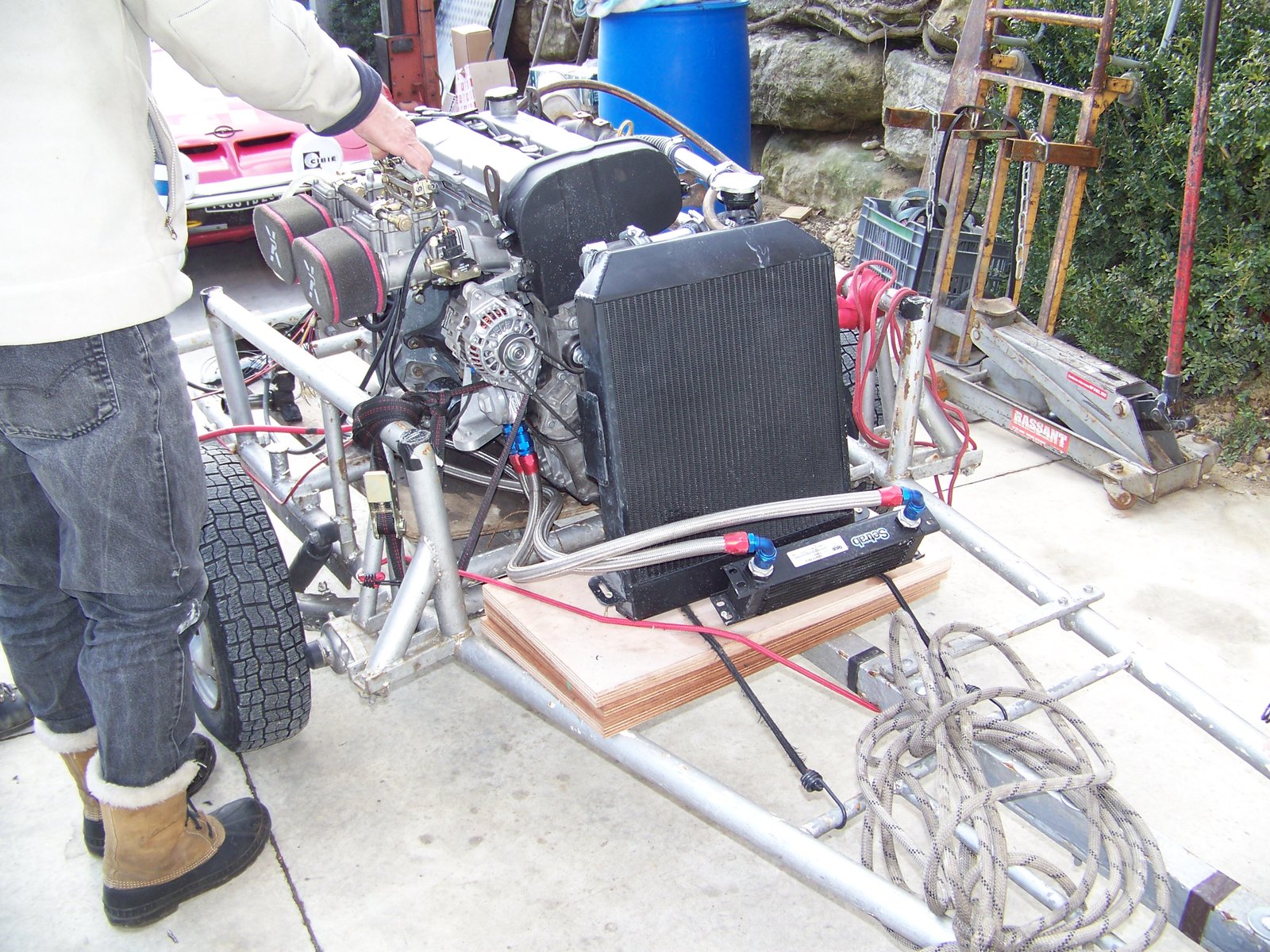

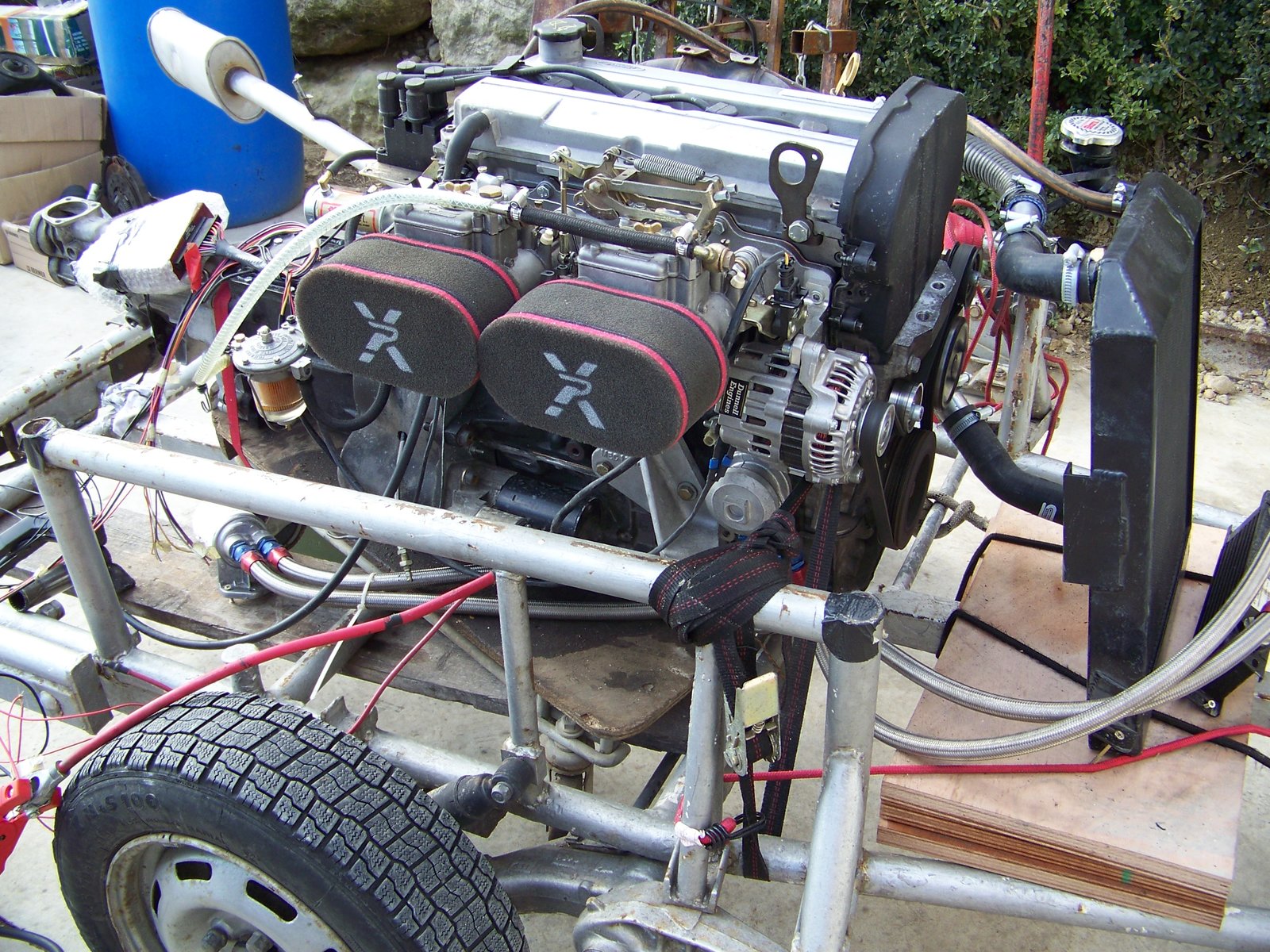

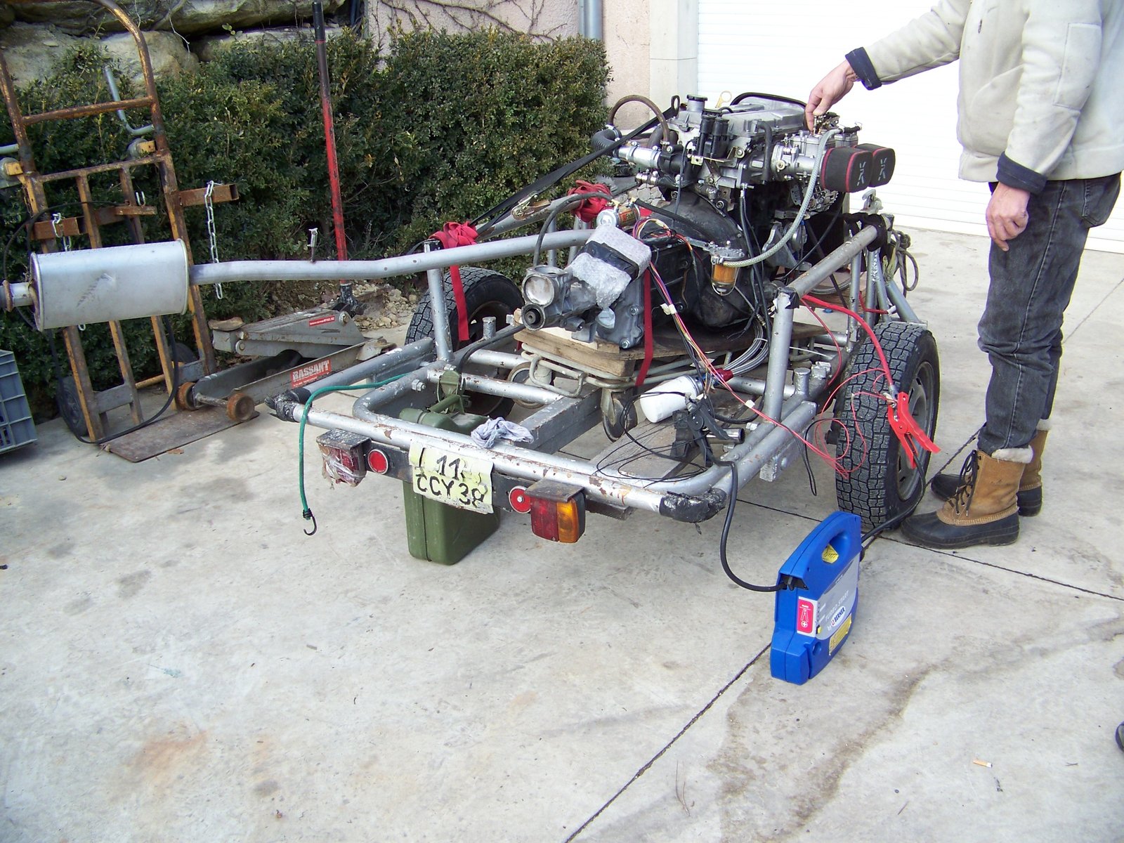

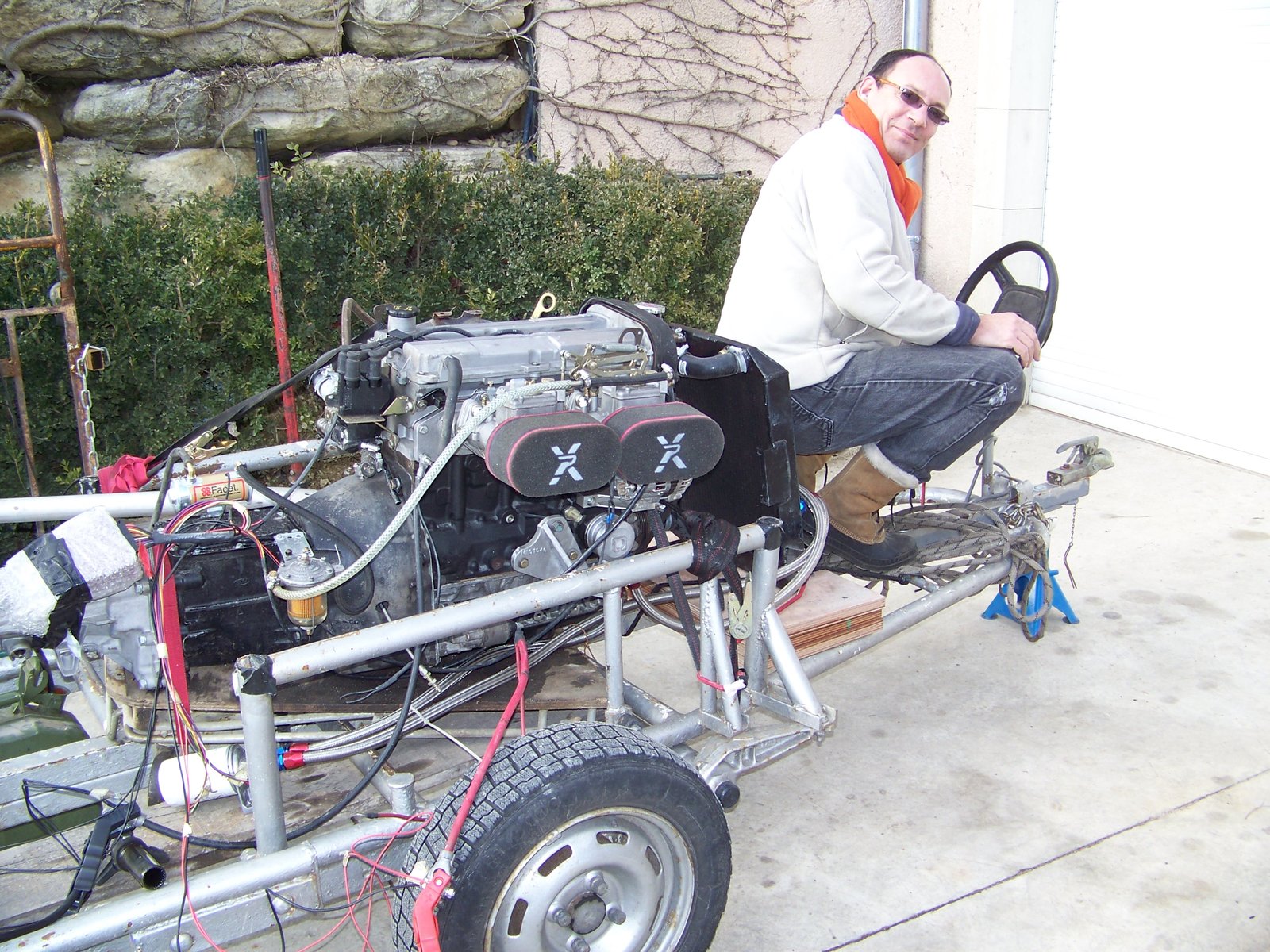

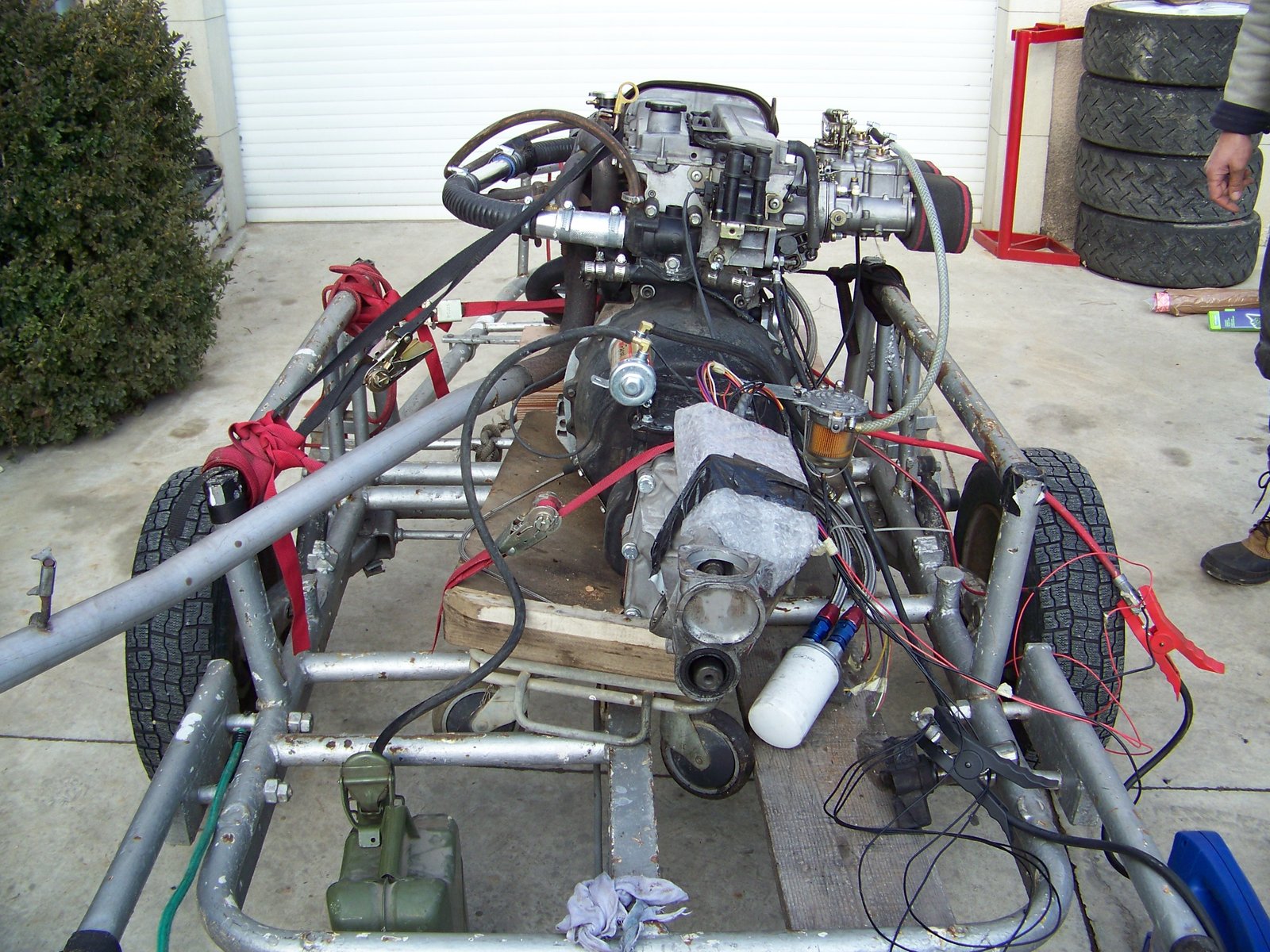

Et notre ami Bruno, venu avec nous avec son banc moteur "mobile" monté avec un 2.0 ZETEC de chez FORD et 2 WEBER qui n'attendaient qu'à être réglé par notre "sorcier" dromois:
(pour info, ce moteur s'apprête à être monté dans sa Morgan )

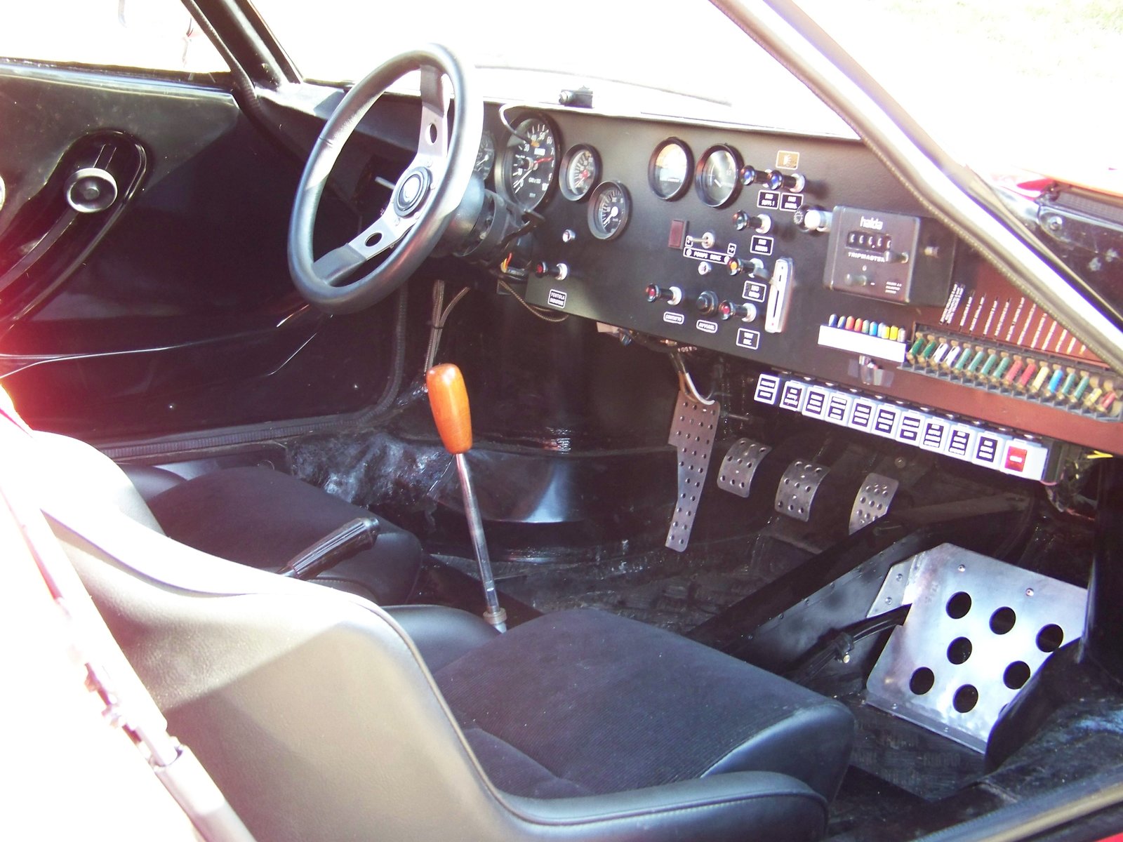

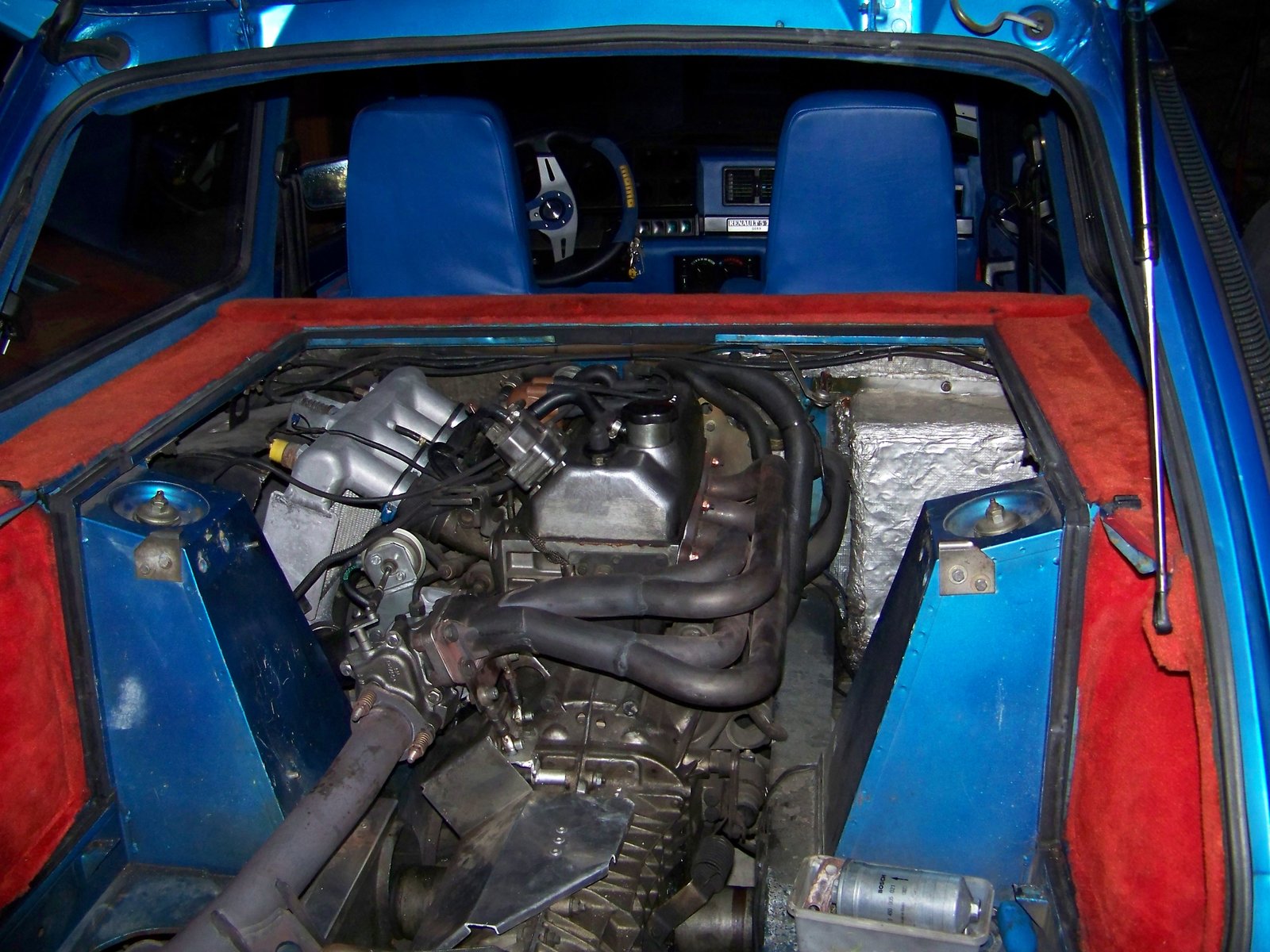

Bonne nouvelle, l'intérieur de la 5 vient de passer en peinture. On va pouvoir s'attaquer au remontage maintenant !
joli travail, peinture bloc etc... moultes heures de boulot. le tableau de bord me rappele celui de mon alpine turbo ou de la GTL, bien mieux celui de T1. c'est vrai qu'elles sont superbes ces R5 turbo. un copain a vendu sa maxi tour de corse, elle etait chez un préparateur à nice, passages de roue carbone, 340 dadas, un bel outil.
