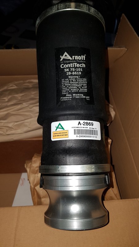

Bonjour à tous,
Il m'arrive une mésaventure pour la deuxième fois, et je n'en comprends pas la cause.
Pour remplacer le bloc électrovanne, j'ai purgé le circuit d'air en mettant l'arrière sur rampe et en laissant les 4 suspensions s'enfoncer à fond.
J'ai les suspensions d'origine derrière et des Arnott 2ème génération devant.
Au remplissage, l'arrière se gonfle normalement, et l'avant fuit par le joint torique inférieur.
L'année dernière, je voyais jour après jour l'avant descendre alors que les Arnott était déjà en place, je m'en suis occupé trop tard et un coté c'est retrouvé complètement à plat sans que je puisse le regonfler, toujours à cause d'une fuite à l'extrémité inférieure du boudin.
Cette fois là démontage, remontage, et remplissage sans problème, sans avoir eu de pièce à changer.
En conclusion, j'ai l'impression que les Arnott ne supportent pas d'être vidés à fond, mais alors là, je ne comprends pas pourquoi :reflexion:
Avant de prendre la décision de changer mon bloc électrovanne, comme j'avais une petite perte devant, j'ai changé par précaution il y a quelques semaines les raccords et joints, et fait des marquages sur l'amortisseur pour m'assurer du bon repositionnement des boudins. Et bien manifestement le boudin est bien à sa place. Mais pourquoi j'ai une fuite alors ???
Je sèche...
Salut, Je ne comprends pas exactement le sens de ta question, mais je te livre toutes les réponses :
- 05/2015 installation des Arnott + deux amorto neuf standards : utilisations des joints neufs fournis avec les boudins, conservation des anciens raccords ;
- 02/2016 perte de hauteur sur l'avant, impossible de remplir le boudin avant droit : démontage et remontage avec les mêmes joints, toujours les anciens raccords > problème résolu ;
- 03/2017 de nouveau perte de hauteur discrète devant : démontage et remplacement de tous les joints, utilisation des raccords neufs > persistance du problème ;
- hier, changement du bloc électrovanne et impossibilité de remplir les boudins...

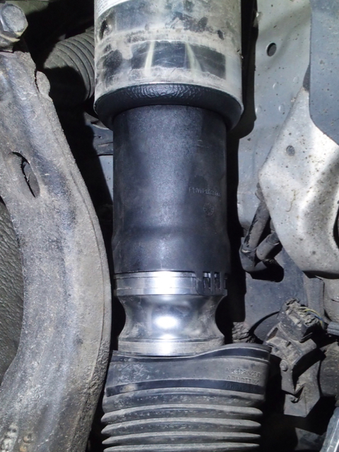

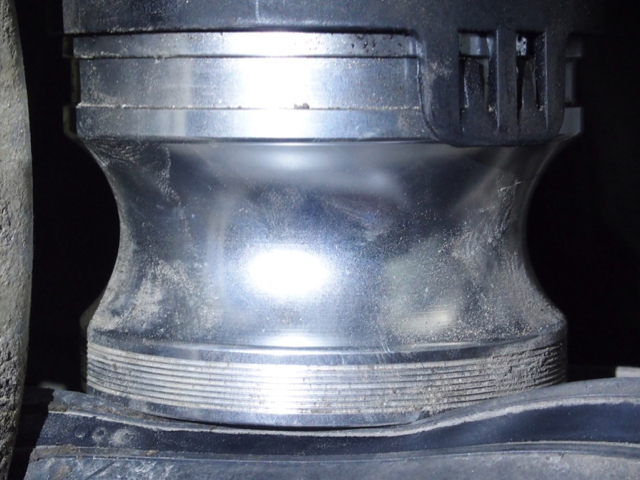

Salut Cedric,
En réalité je viens de me rendre compte que l'air ne venait pas de dessous la pièce en alu mais du soufflet par le coté.
J'ai voulu en avoir le coeur net et j'ai viré le soufflet.
Verdict, ça fuit à la jonction entre la pièce plastique et la pièce alu. Il m'a suffi de pousser l'une contre l'autre pendant le remplissage pour supprimer la fuite et ensuite la pression a fait le reste.
C'est par hasard en démontant la deuxième fois que j'ai résolu le problème de fuite, parce que pour désolidariser le boudin de l'amortisseur il faut taper comme un sourd sur la pièce en alu qui vient alors naturellement s'emboiter à fond sur la pièce en plastique.
Et je suppose que quand le boudin se vide, il se rétracte suffisamment et en opposition avec la force de l'amortisseur pour légèrement déboiter les deux pièces l'une de l'autre et créer la fuite.
Moralité : vaut mieux pas les laisser dégonflés en butée.
