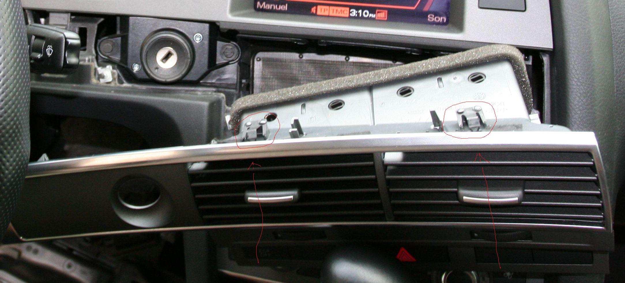

Hello, je sais que certain l'on déjà fait, mais comment exactement, démonter le bandeau central d'aération ( celui avec les 2 grilles, sous l'écran GPS ) sans rien casser, merci ! :bigthumbup:

Regardes cette photo, on voit bien sur le haut de la pièce les 2 ergots qui assurent le maintien.
Il y a les 2 mêmes en dessous, il te faut 2 petits tournevis plats que tu glisse par devant dans les lamelles de ventilation pour crocheter les fixations et les tirer vers le centre de l'aérateur ...
ensuite idem pour le bas ... et c'est l'ensemble qui vient !

en fait il y a 2 versions de démontage suivant le modèle.
v1 : 2 tournevis (1 sur chaque aérateur, en bas à droite pour le droite, en bas à gauche pour le gauche). les laisser en place.
v1 : il faut 4 tournevis d'horloger (1 en haut et 1 en bas sur chaque aérateur + idem que v1). les insérer dans les clips (voir photo de nicodep) et les laisser en place.
ensuite tirer doucement avec un crochet (il y a un trou sur la séparation entre le 2 aérateurs)
pour aider, bien mettre les ailettes à l'horizontale
