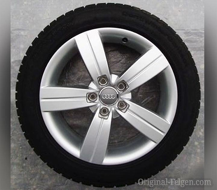

8 x 17 ET47 5x112
j'aimerai mettre mes pneus hiver sur celle-ci :
Image IPB
8 x 17 ET47 5x112
mais d'origine TT ...
Est-ce possible?
merci  :bigthumbup:
