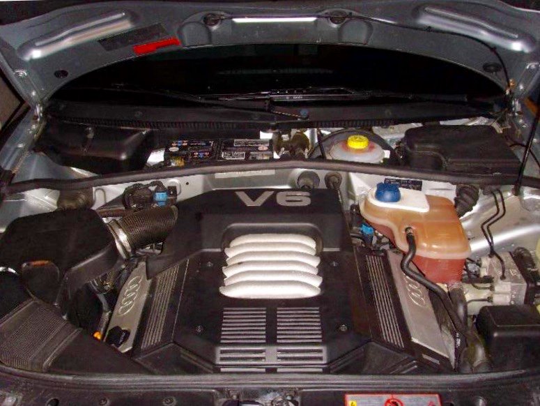

Bonsoir . J'ai un cab 80 2L6 V6 . Est j'ai un blême de démarrage , elle démarre , puis tourne 30s est ensuite cale . Si vous avez déjà diagnostiquer ce problème je voudrais bien de votre aide merci

Bonjour. Pour moi le blême était cette pièce qui est juste sous le pare brise sur laquelle il y a 6 connecteurs je te retrouve le nom ou la photo
Oui c'est le transistor qui Bug . Derrière le transistor il y a moin ou plus de pâte thermique et pour le coup surchauffe du transistor
Tu peux essayer de polir l'arrière du transistor et la surface de la plaque sur laquelle il va se plaquer ou même trouver un refroidisseur plus épais !
Je ne crois pas qu'il y ait besoin de pâte thermique !
Peut être a tu raison. Ce que je sais c'est d'avoir changé cette pièce et d'avoir remis de la pâte thermique. Alors maintenant il existe peut être un système plus performant qui nécessite plus l'application de pâtes.
