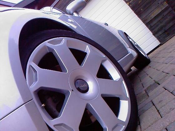

si ça peut t'aider ; j'ai garder la taille des jantes d'origine
au faite si veux monter la taille des jantes tu me dit ^_^
