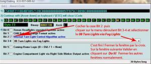

Après moultes recherches, j'ai enfin trouvé un forum où l'on en parle CONCRETEMENT via VagCom avec une petite voie vers le module N°9 mais sur une ...... passat (2009). Si quelqu'un pouvait vérifier rapidement via son VagCom avec un calculateur assez complet et récent pour au moins vérifier si les paramètres y sont similaires, ca s'rait pas mal.
Feux Statiques d'Intersection
Fichier(s) joint(s)

Sur un forum SKoDa là plus complet avec les manip' à faire bien expliquées, mais comme indiqué dessus, ce sont belles et bien les très très TRÈS récentes voitures (fin-fin 2008 et 2009) qui disposent du bon calculateur. Sauf si par "chance" au montage de votre a3 l'on vous en a placé un meilleur...:P
Eux ils appellent ça Corner Light
Lien source en anglais sur le forum Octavia Rs

Je viens de faire les modifications sur mon A3 de 2008, et ca marche nickel.
Par contre, j'ai le boitier 8P0907279N.
Fichier(s) joint(s)

Oui, je n'ai pas les bonnes options pour les bits 2 et 3-4 !
