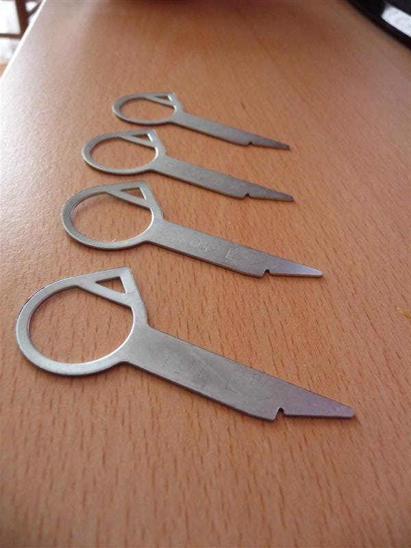

Salut ,
j'ai reçu mes clés aujourd'hui ; je n'en ai que 2 . J'ai essayé tout à l'heure mais apparemment le RNSE ne bouge pas d'un poil donc je vais en commander 2 autres , ça me semble étrange qu'avec 2 clés , ça ne bouge pas du tout . Y a t'il une astuce qui m'échappe ?? Je suppose qu'il faut juste introduire les clés et tirer sur celle ci et ça doit venir tout seul !!!Je joins les photos de mes clés pour etre sur que ce sont bien les bonnes ?? :Forum68:
image par içi ----------------------------------> [url=http://img140.imageshack.us/my.php?image=dscn7062dt9.jpg]http://img140.imageshack.
Il y a 4 emplacements dans le RNS-E pour l'extraction.
S'il y en a 4, c'est bien parce que c'est le nombre de clés qu'il faut pour l'extraire ! <_<
Et vérifie le lien vers ta photo, ça ne fonctionne pas...
Modifié par Piotr
Ok ,
merci pour la précision Piotr , j'attends donc avec impatience mes 2 autres clés .
Désolé pour le lien qui ne fonctionne pas , j'avoue n'avoir pas bien capté la procédure ( je pensais mais sans conviction que ça allait marché !!)
Sinon c'est bien comme j'imagine , j'introduis les 4 clés en butée dans les emplacements et je tire sur les clés doucement !!!
Je dois vous paraitre un peu Neu-neu mais j'avoue que je ne fais pas trop le fier avec la Manip car j'ai peur de faire plus de mal que de bien en tentant la manip !!!
Si tu as les bonnes clés, c'est méga simple :
- Tu introduis délicatement les 4 clés dans leurs emplacements
- Tu appuies sur chaque clé assez fermement (pas besoin de forcer), juste assez pour entendre très clairement "clic"
- Une fois les 4 clés en place, tu prends les 4 clés en main et tu tires l'ensemble vers toi.
Le RNS-E sortira très facilement.

Super intéréssant car j'ai le message DVD Illisible....et je voudrais nettoyer cette lentille.
Mais j'ai une question au sujet des clés d'extraction, laquelle est la bonne (RNS-E 2004)
Celle ci ?
Ou celle là ?
J'ai essayé les premières mais peut être que je m'y prends mal mais le bestiau ne bouge absolument pas !
Merci de votre aide :bigthumbup:
