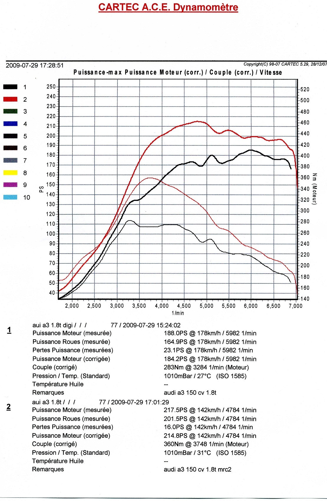

Salut tout le monde. Nouvelle remap effectué sur ma voiture par MRC. Resultat 214 cv et 360 nm.
Merci a Cyril86 et Murcilago pour m'avoir donner les info pour joindre KSF/MRC
Merci a Franck(boss de KSF) pour l'acceuil
Et grand merci et bravo a Mihnéa por son travail (vraiment quelqu'un de passionné et qui recherche l'excellence dans son travail).
PS: Ayer je les ai mes +200 cv :eldiablo:
Modifié par Myck
  • Réponses 423
De rien Myck pour t'avoir aider pour trouver les coordonnées a MRC/KSF, je t'avais dit que sa vallais la peine d'y aller faire un tour, la preuve ta sentis la difference part rapport a avant, et ta encore grignoter quelques cv donc c'est plutot cool

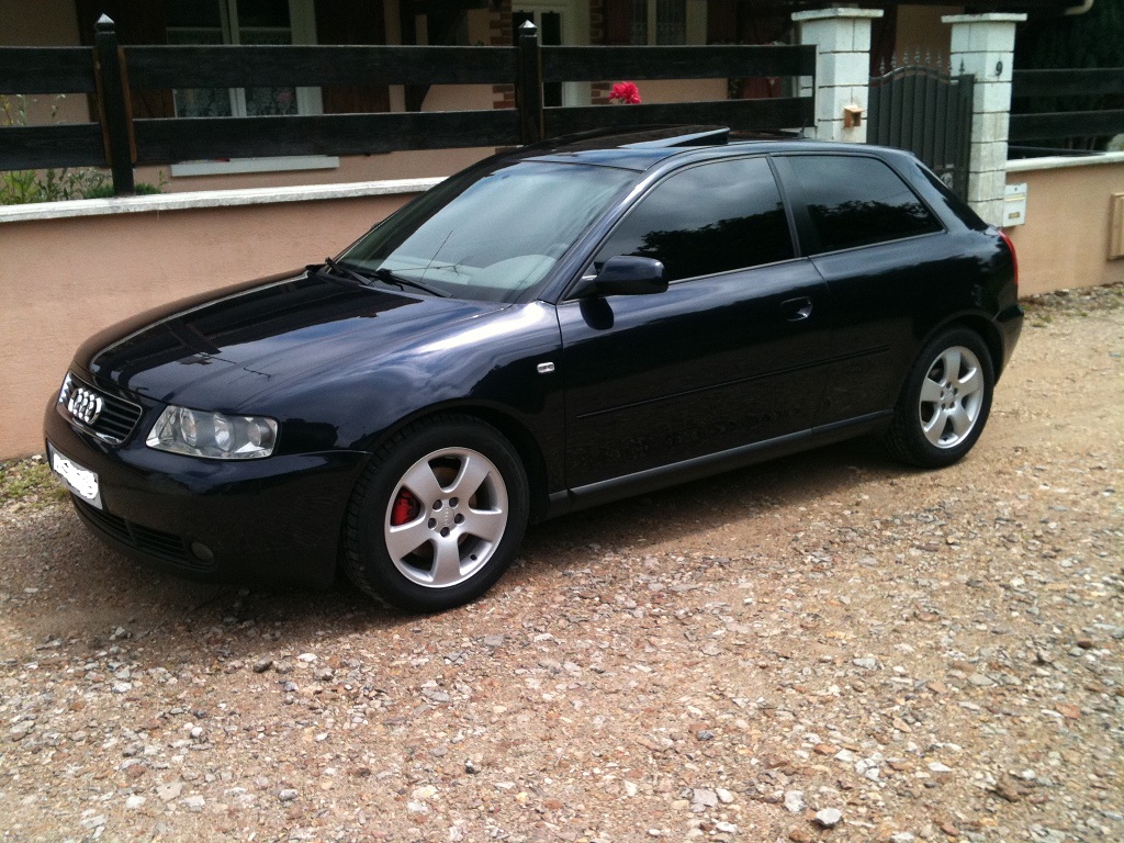

Salut tout le monde,
Petite mise à jour esthétique de l'A3:
Les vitres teintées que j'ai fait faire y a déjà un moment :
et voila ce que je viens de poser aujourd'hui :

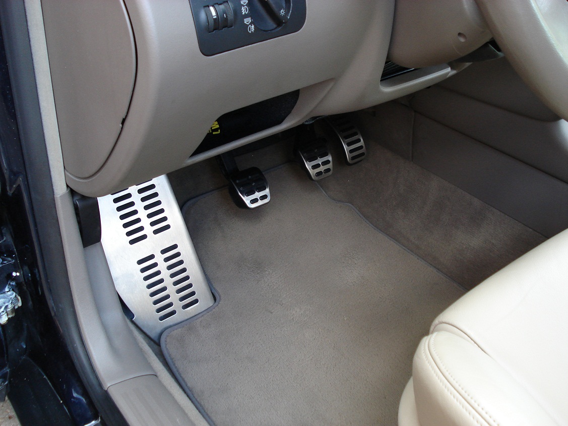

Les pédales et le repose pied alu de la TT
J'ai du faire une petite modif au niveau du plastique qui s'emboite sur le coté du repose pied car se n'est pas exactement celui de la TT mais celui de la Golf, qui est d'ailleur mieux, car il a une meilleur finition au niveau de la partie inferieure.
Voila voila :bigsmile:

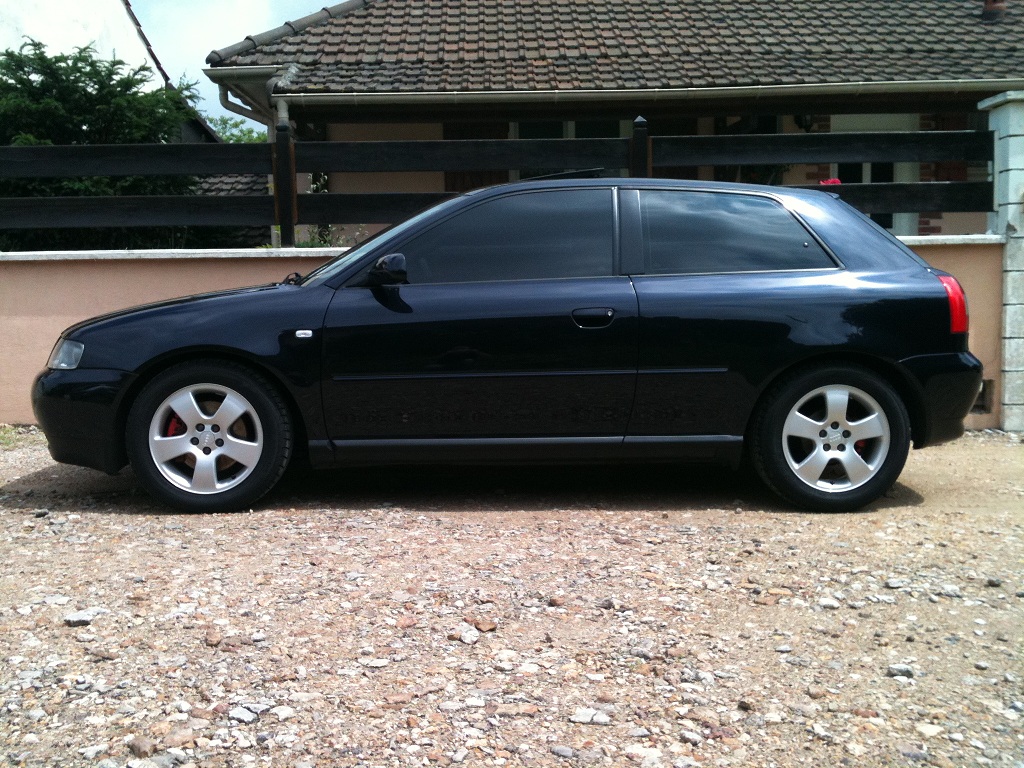

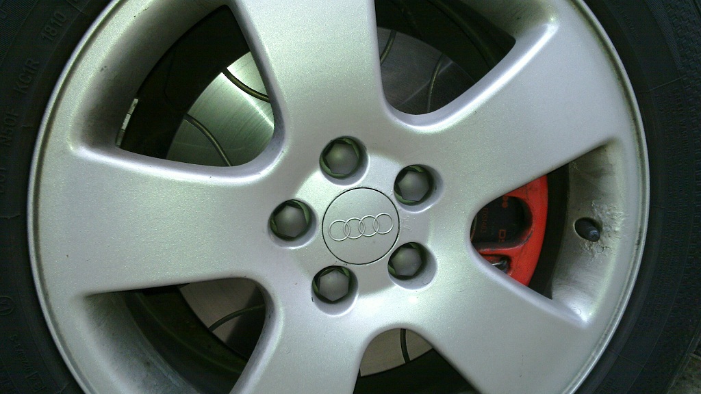

Bonjour, petite mise à jour de la voiture, surtout au niveau du chassis.
Elle vient de passer les 155 000, et à par l'entretien régulié, pas de gros souci, juste le capteur de pression recement.
Sinon, niveau modif' :
-Pose de 4 Bilstein + ressorts Eibach Pro Kit
-Plaquettes de frein avant arriére EBC RedStuff avec disque Zimmermman GrN
-4 Nouveaux Pneus Dunlop Sport Maxx TT au 4 coins
Voila, voila
Petites Photos pour illustrer le post :

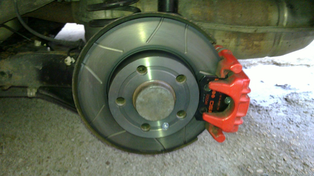

Ca fait longtemps que j'étais passé sur ma présentation, la voiture va trés bientot avoir 170 000km, et elle roule toujours aussi bien, surtout avec la reprog :bigthumbup: , petite mise à jour effectué :

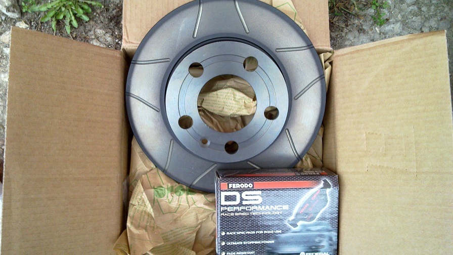

Changement des 4 disques par des disques Brembo Max ainsi que des plaquettes EBC Redstuff devenu inéfficace à froid, limite dangereux, et un freinage relativement mauvais si l'on n'appuyé pas comme un bourrin sur la pédale par des Ferodo DSperformance. Jétais à la base en disque ATE powerdisc et EBC green, mais de forte vibration et un gros grondement au niveau des freins sont apparuent, donc passage en disqu Zimmerman Grn et EBC red, mais aprés 10 000km, le freinage est devenu vraiment mauvais.
Quelques photos du montage, l'avant était déja monté lors du montage de l'arriére, j'ai du commander les disques arriéres en allemangne, rupture totale en france. Reste plus qu'a roder tout ça, mais le freinage est déja bien meilleur à froid que les EBC.

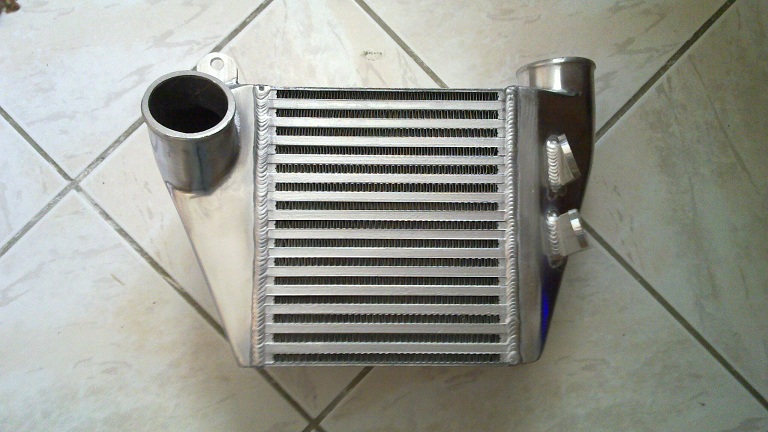

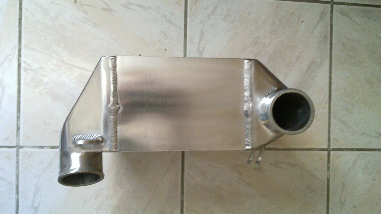

Je viens de me faire un petit cadeau : un SMIC tout alu made in Ebay.uk pour 170€ port compris, commandé hier, envoyé aujourd hui, plus qu'a attendre la semaine prochaine qu'il arrive. Aprés quelques recherches sur le net, les avis sont positif, il y a un bonne chute de température par rapport au SMIC d'origine. Je ferais des mesures de temp' admission pour comparer l'avant aprés montage.
Voici un lien avec quelque photos : SMIC Turborevs
Apparement, oui pas de souci, ça entre, faut juste faire une modif pour fixer le guide d'air, et probablement revoir le diametredu trou ou l'on fixe le capteur de pression (il existe de type de capteur, a voir qu'elle diametre il y aura)
J'essayerais de prendre le temps de faire des photos pour faire un tuto détaillé ainsi que des mesure avec vagcom.
Modifié par Myck
Le livreur vient de passé :bigthumbup: IC est là, une modif' à faire au niveau de l'emplacement du capteur de pression (diametre à agrandir), montage ce week end si tout va bien.

Je ne savais pas qu'il existait des echangeurs plus gros en gardant l'emplacement d'origine, je me suis lancé dans des recherches vers un echangeur frontal mais là je suis sur le cuI.

-Pour l'échangeur, montage cette aprém, apres la modif pour mettre le capteur de pression.
