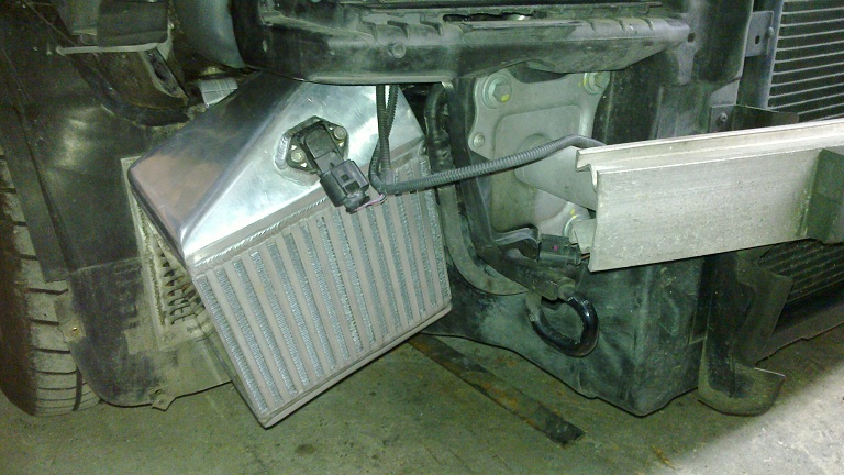

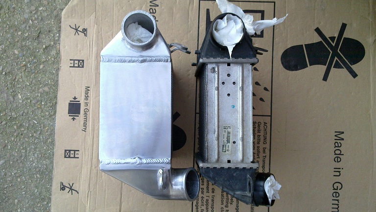

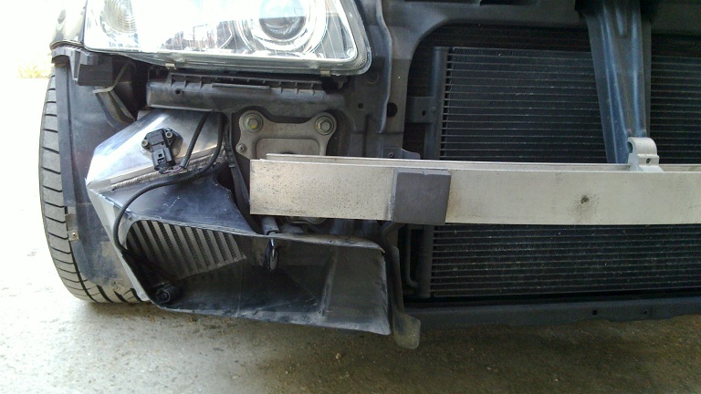

Alors, SMIC monté lundi, pas de grosse difficulté, le Smic est trés bien fini, par contre j'ai du modifier le guide d'air qui empéché le remontage de pare choc, pour finalement le retirer completement, et une fois le pare choc remonté, impossible de remettre l'antibrouillard, sa prise but contre l'IC <_< .
J'ai vais quelque test, et pas de difference à la conduite, et au vagco, j'ai même constaté une augmentation de la température d'admission, probablement parce qu'il n'y a plus le guide d'air (pourtant je n(avais pas remis l'antibrouillard), donc finalement j'ai décidé de remettre l'IC d'origine (j'ai rachete le guide d'air, 18€ chez vw) et mise en vente de SMIC alu.
Voila ca m'aura permis de faire un petit test :) Il aurait fallu plus de place derriere le PC pour pouvoir mettre un guide d'air afin de bien refroidir l'IC pour que ca soit vraiment efficace, sur une golf 4 par exemple avec PC de R32, ca pourrait être efficace.
Quelques photos quant même.
IC d'origine vs le tout alu :
IC en place :
l'IC avec le guide d'air partilement modifié qu'il a fallu finalement enlever completement :

Et bien même avec une prépa ça n'aurait pas été puisqu'au final sa température ne diminue pas, au contraire, donc autant laisser d'origine ou trouver un autre échangeur qui puisse rentrer à la place de celui d'origine (comme ici) ou un frontal, mais je ne sais pas comment peut s'installer un frontal pour ce moteur.
Dommage puisque ça respirait la qualité.
L'échangeur est de trés bonne qualité, mais il aurait fallu canaliser le flux d'air vers celui pour voir une réelle différence, mais le PC n'est pas trés adapté pour malheureusement :(
Pourquoi tu ne pouvais pas modifier le guide d'air ? Ca supprimait des fixations ou ça ne tombait plus devant ?
Arff dommage
Plusieurs golfistes l'ont adopté mais celui de forge qui ressemble comme deux goutes d'eau au tien.
C'est vraiment pas de chance.
Plus qu'à passer en intercooler frontal :malelovies:
Celui de Forge est bien moins épais que le mien, limite comme l'origine et beaucoup plus cher.
Pour le guide d'air, il fallait tellement le reduire, qu'au final, il ne reste plus rien <_< autant l'enlevé,, surtout que vu ce qu'il restait ne guidé plus grand chose :P
