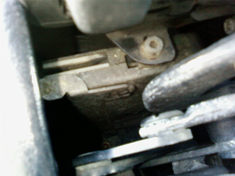

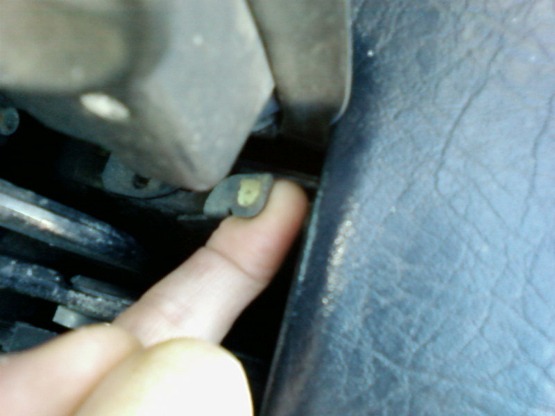

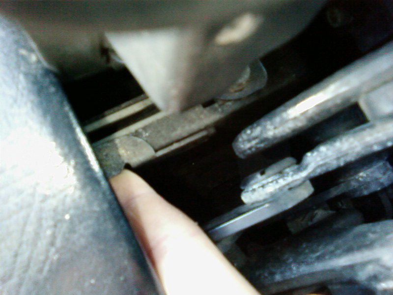

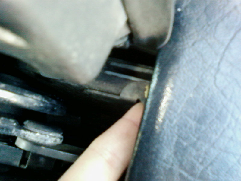

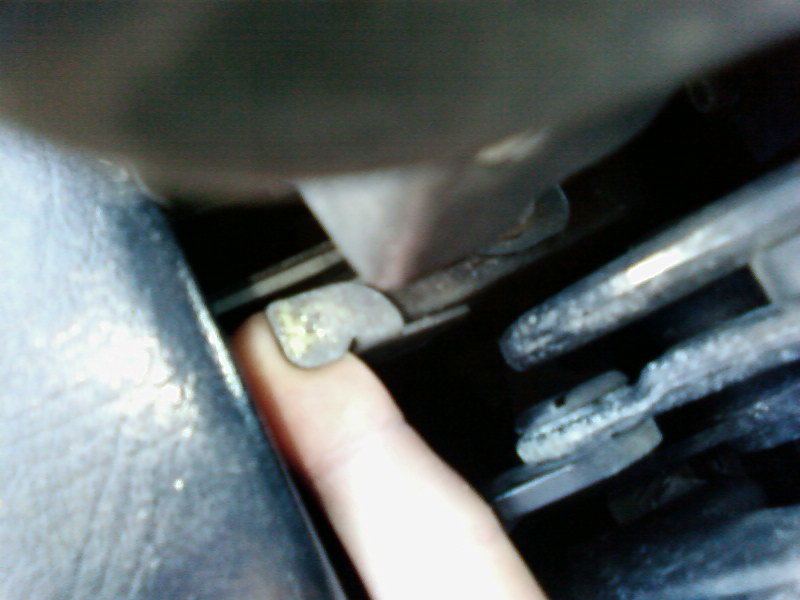

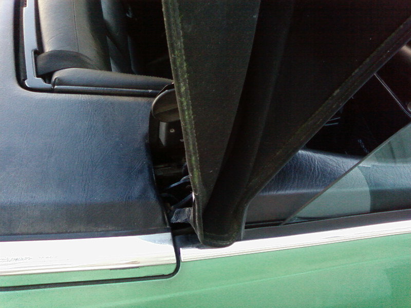

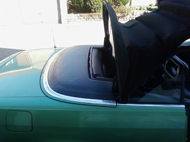

Voilà en image la méthode pour ouvrir le couvre capote manuellement.
D'abord tu ouvres La poignée de la capote biensur :bigsmile: .
J'éspère que cela pourra t'aider :bigthumbup: .
Modifié par Tino7700
Bonjour frezq.
Et oui plus rapide que la lumière :bigthumbup: .Enfin j'éspère que c'est assez explicatif :rolleyes: .

voilà j'ai réussi, effectivement clé allen de 6, mais la méthode du tournevis plat (petit) est aussi rapide! On pousse le petit loquet et hop ça s'ouvre :)
